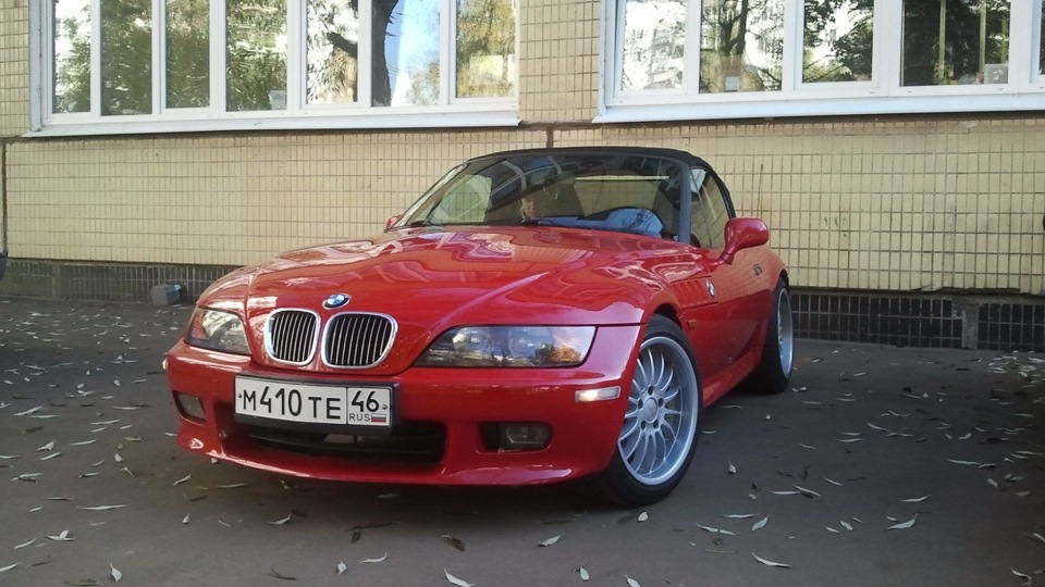

Доброго времени суток, Господа!
Летом планирую в компании единомышленников на машинах поехать в Хорватию.
Дорога предстоит длинная. 2 700 только в одну сторону + поездки по побережью.
Какие можете дать рекомендации по своевременному осмотру и подготовке авто к столь длительной поездке?
Масла и фильтры и антифриз менялись 1 000 км. назад.
Планирую:
— перебрать переднюю подвеску — рычаги, амортизаторы, пружины.
— прочистить, залить и прокачать СО самостоятельно (причина: в пробках стрелка начинает ползти к красной зоне. не доходит, уходит обратно на середину. слышал мнение, что пробка или трасса — температура движка должна быть постоянной, т.е. стрелка должна стоять все время на 12).
— заменить свечи.
— тормозные колодки.
Что-то еще?
Комментарии 4
Думаю стоит проверить вязкостную муфту вентилятора если машина без кондиционера, или работу электровентилятора (предохранители и реле разных скоростей) если машина с кондиционером. Можно проверить радиатор на предмет загрязнения сот. Если грязный (не просвечивается на просвет), стоит снять промыть струей вода, но очень аккуратно, чтобы не загнуть пластины.
Спасибо! Проверим.
Esho mozhet bitj termostat ot drugoi modeli s drugoi temperaturoi srabativanija.
проверь термостат скорее всего у тебя и за него температура поднимается ? и то что ты описал да это тоже может быть возможно у тебя воздух в системе
