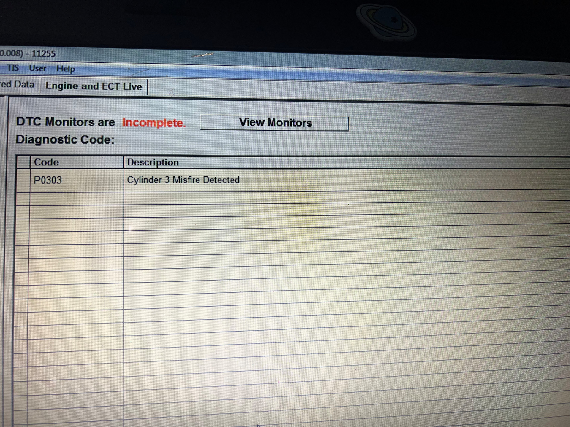

🔍 Диагностика через Techstream
Подключил Techstream, захожу в Engine and ECT Live. И вот она, родимая:
• P0303 — Cylinder 3 Misfire Detected (пропуски зажигания в 3-м цилиндре).
Ошибка конкретная, не размытая. Это сразу отсекает вопросы к газовому блоку как к первопричине. Скорее всего, на газу смесь более требовательна к искре, и уставшая свеча или катушка просто не справляются. На бензине искра чуть мощнее, поэтому тряска меньше, но пропуски всё равно есть.

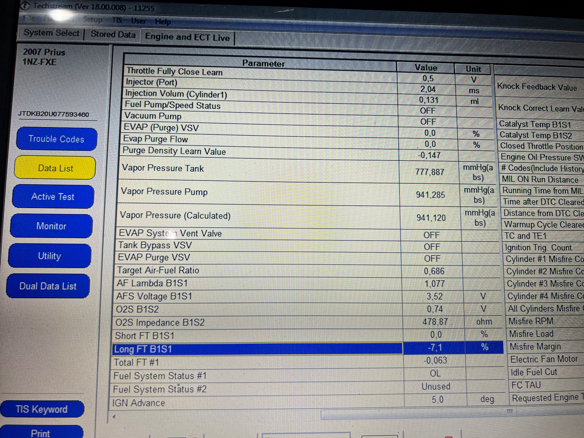

📊 Что показали параметры (Data List)
Я решил копнуть глубже и посмотрел не только ошибки, но и живые данные. Вот что выдал Techstream:
• Long FT B1S1: -7,1% — долгосрочная топливная коррекция. Отрицательное значение означает, что бензиновый ЭБУ пытается обеднить смесь (убрать лишнее топливо). На газу это может говорить о том, что газовый блок подаёт чуть больше газа, чем нужно, либо вы пытаетесь компенсировать пропуски зажигания.
• Fuel System Status #1: OL (Open Loop) — система работает в разомкнутом контуре. Это важный момент! При появлении ошибки P0303 ЭБУ специально переводит двигатель в этот режим, чтобы защитить катализатор от несгоревшего топлива. Он просто игнорирует показания лямбда-зонда и льёт топливо по усреднённым таблицам. Именно поэтому тряска может быть сильнее, чем при обычной работе.
• AFS Voltage B1S1: 3,52 В — датчик Air-Fuel Ratio показывает богатую смесь (высокое напряжение). Это согласуется с коррекцией -7,1%.
• O2S B1S2: 0,74 В — задний датчик кислорода (после катализатора) показывает нормальные значения, катализатор пока справляется.
• IGN Advance: 5,0° — угол опережения зажигания на холостом ходу в норме.

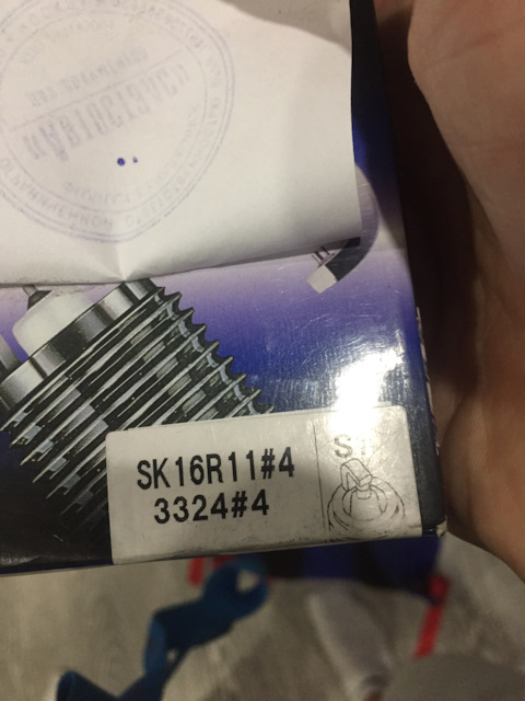

Первым делом — менять свечи. Я давно присматривался к вариантам и после долгих поисков (и риска нарваться на подделку NGK) остановился на оригинале Toyota 90919-01210.
Почему именно они:
• Это те же иридиевые Denso SK20R11, но в упаковке Toyota.
• Подходят для 1NZ-FXE как родные.
• Риск подделки минимален, если брать у проверенного поставщика.
Заказал, ждать 2–3 дня. Пока свечи едут, буду проверять катушку зажигания на 3-м цилиндре. План такой:

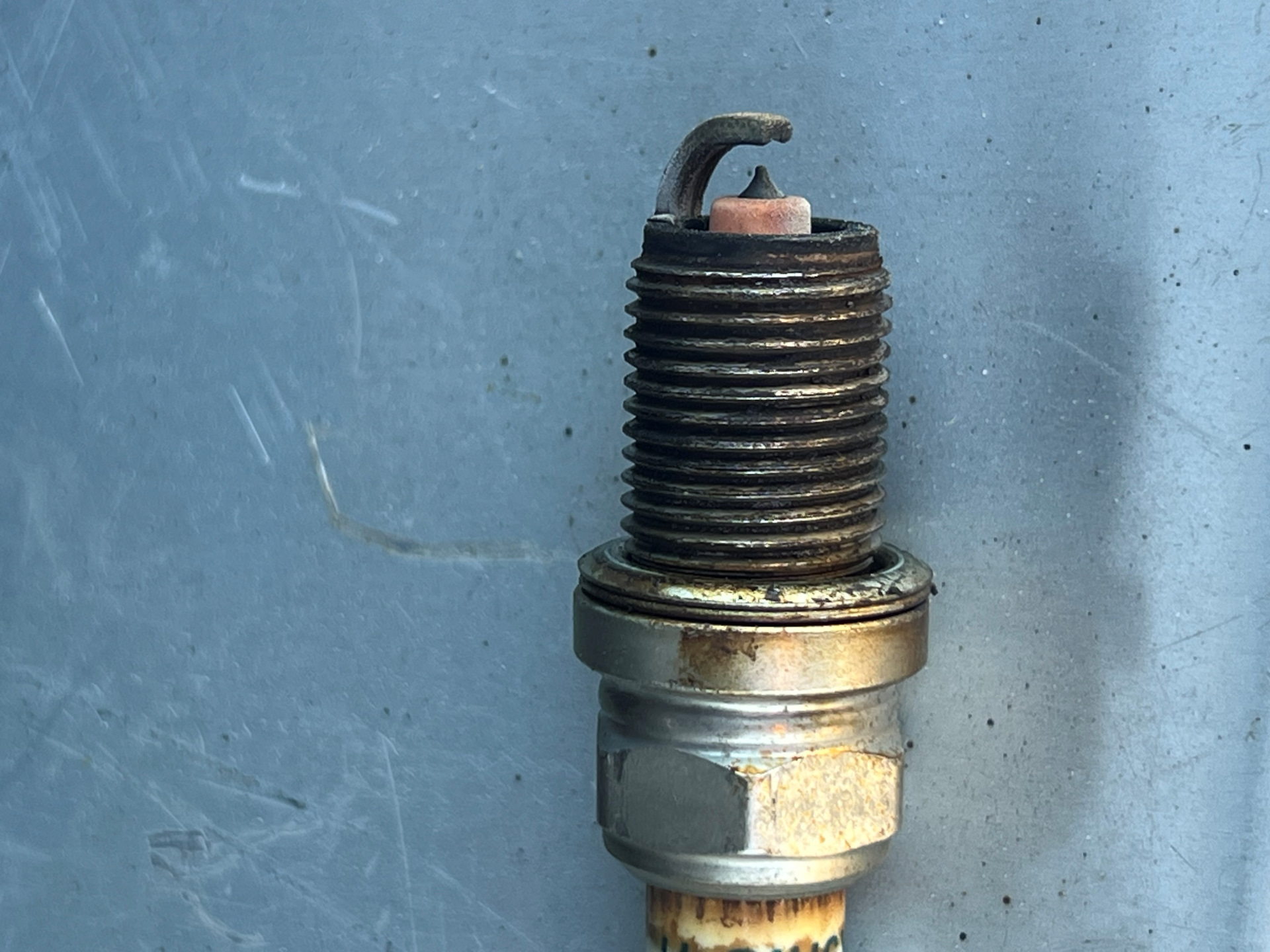

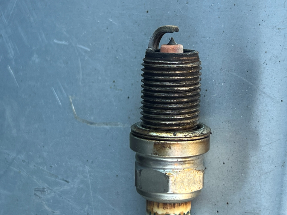

Upd выкрутил свечу, свеча была не затянута от слова совсем, не знаю пропуски от нее или нет, состояние свечи по фото, наконечник катушки целый, катушка сухая. Попробую поменять местами с 1 цилиндром.
Свеча torch/u k5RIU-11

А просто выкрутить и посмотреть для начала?
