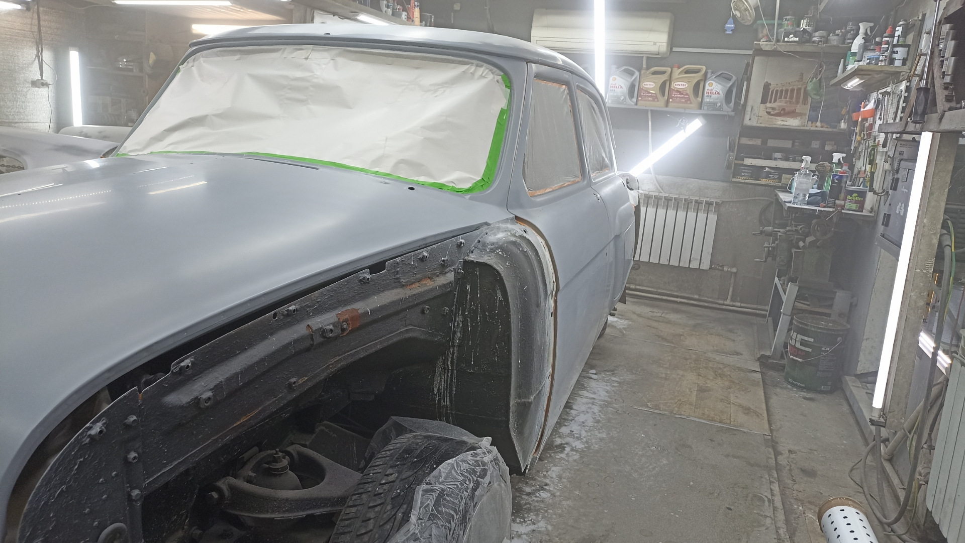

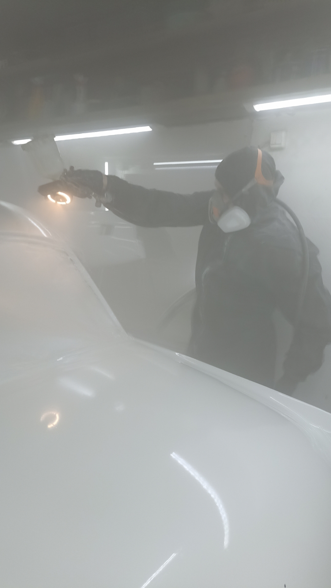

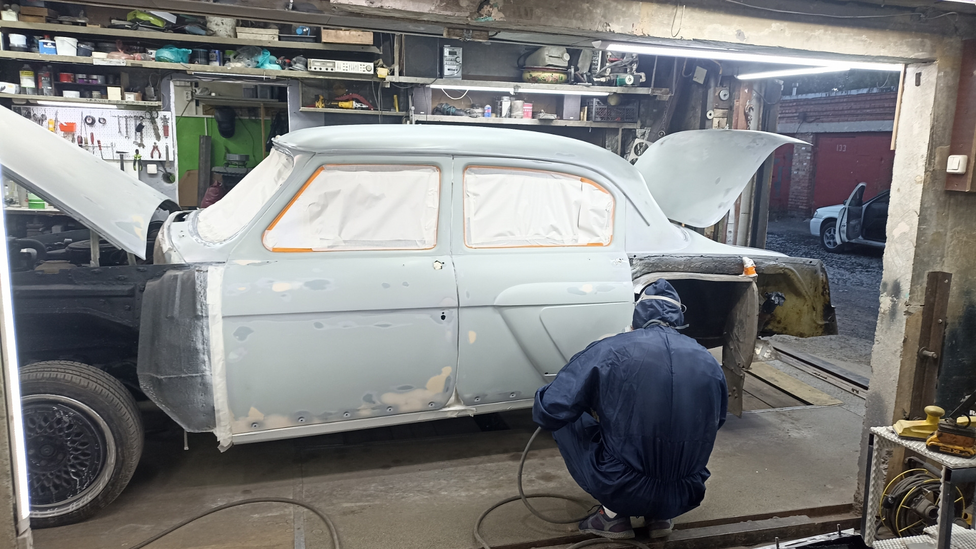

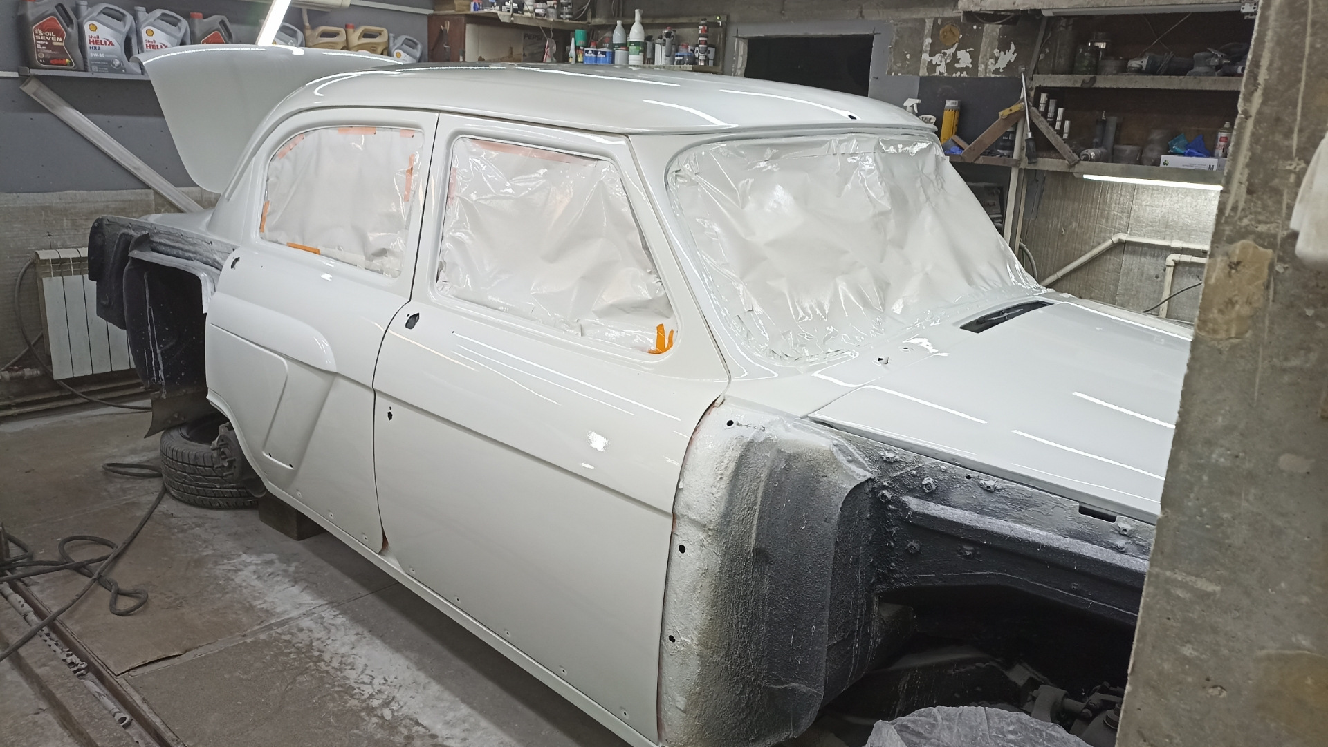

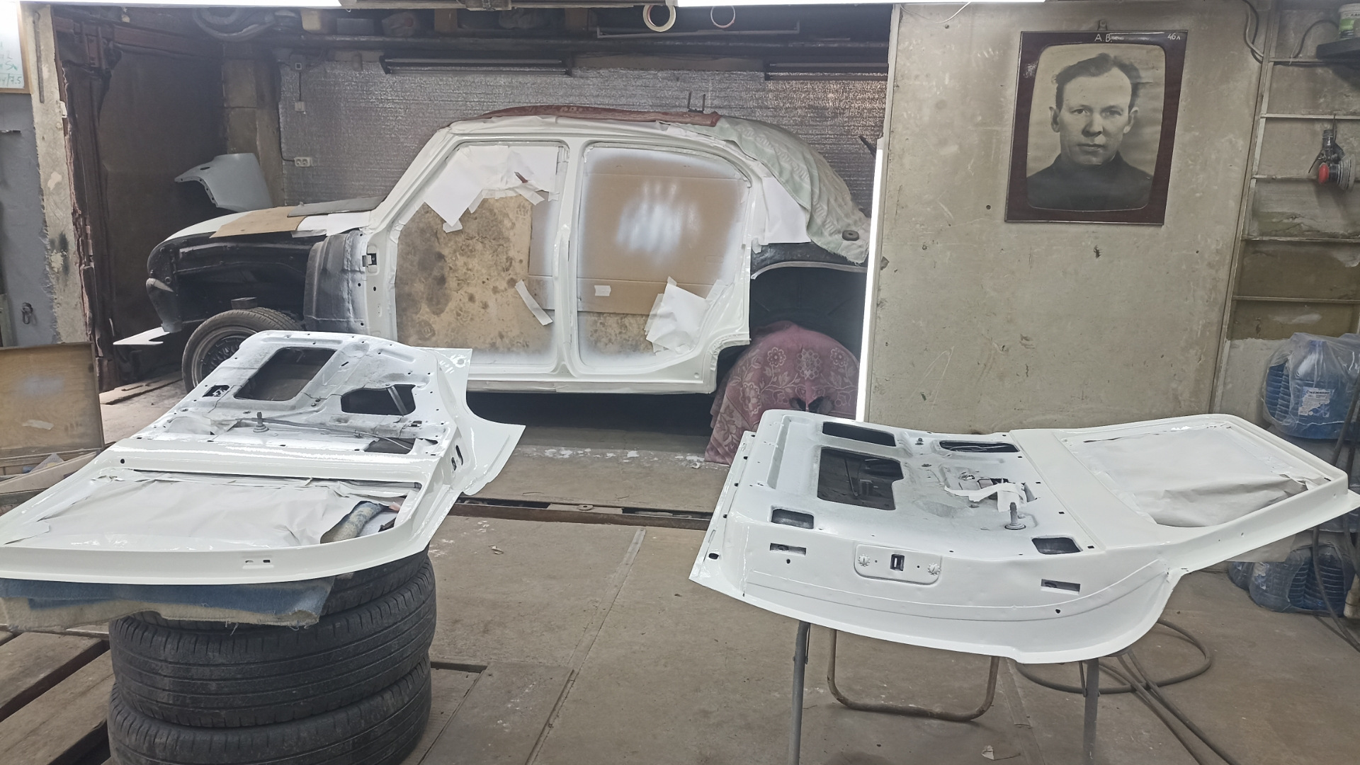

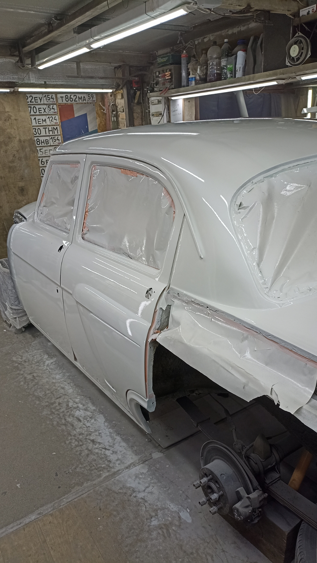

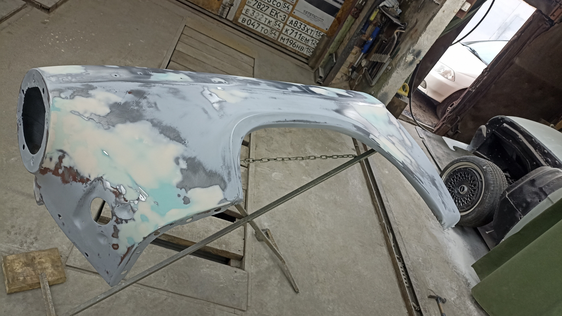

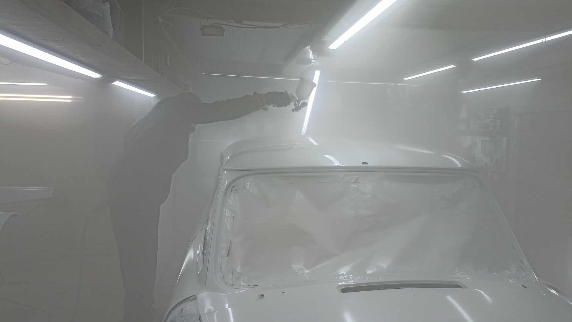

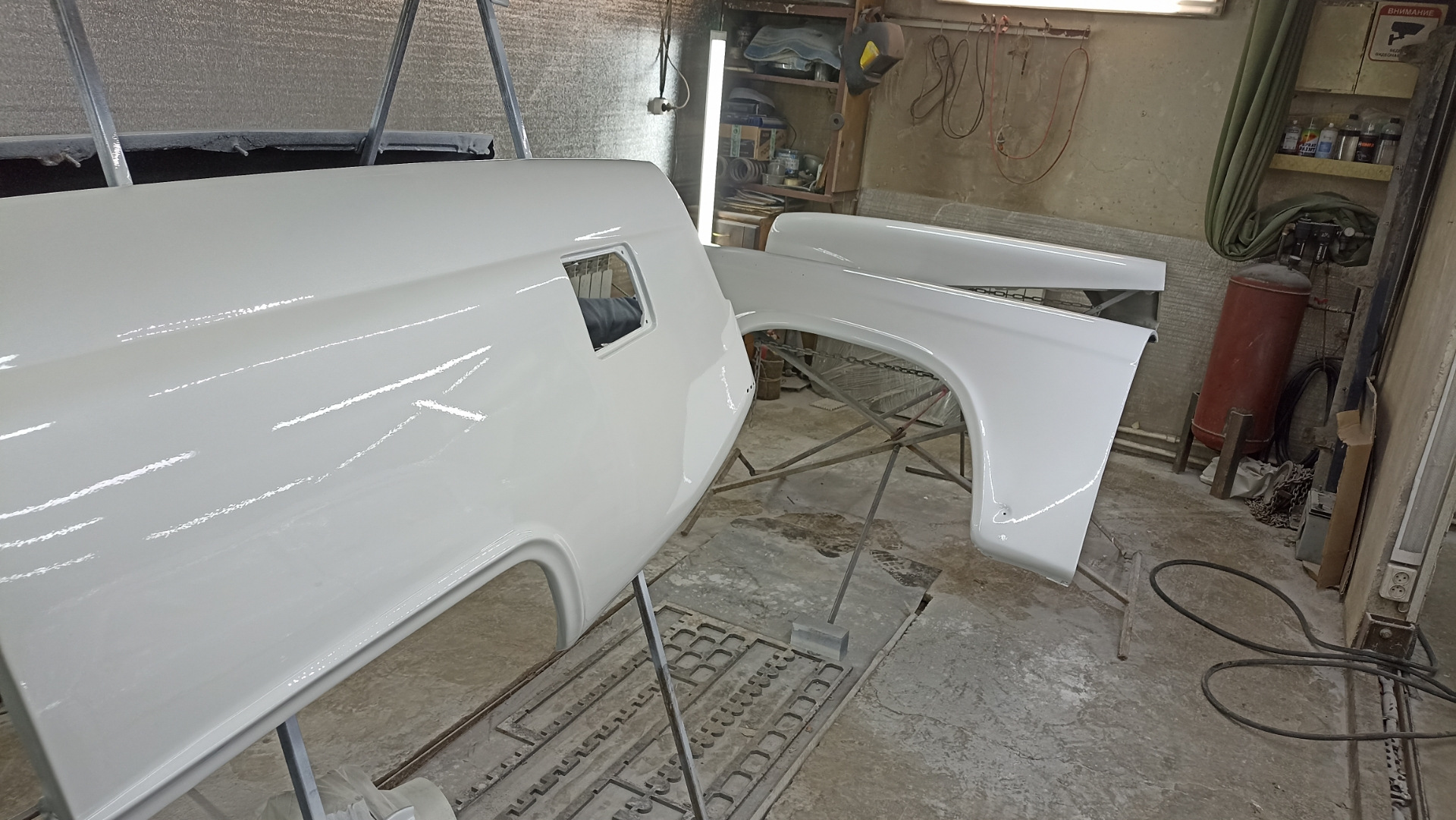

Оставлю тут несколько фото на память.
Красили с товарищем в гараже трехслойкой.
База toyota 040, перл 070, лак carocle.
До этого разумеется был кузовной ремонт в необходимых местах и подгонка зазоров, мать их 🤬

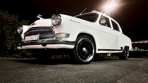

Зазоры идеальные, мало у кого такое встретишь
До идеальных далеко конечно. Это же ГАЗик 59 года всё-таки… Но выставление и подгонка элементов кардинально отличается от иномарок 🤣
Да бывает смотришь на машины которые приехали с малярки . Двери с разницей в сантиметр ставят . Между передней и задней в верхнем углу щель . А тут все ровно
Кто так собирает просто не ценит своих трудов. По моему мнению именно с зазоров надо начинать кузовной ремонт. Сварка/болгарка/кувалда и лужение в помощь ☝️
Так- так. Очень интересно что выйдет, я таким цветом хотел красить свою первую волгу, причины по которым отказался пока не скажу)
Она уже собрана и обкатана ☝️ Можете глянуть фото в альбоме как получилось 🤝
Подфарники прикладывали когда шпаклевали крылья?
Да конечно, скажу больше… Крылья были под замену и в дальнейшем я пожалел что их поменял. Лучше бы отремонтировал старые. Зазоры и форма ОЧЕНЬ отличались 🤬
