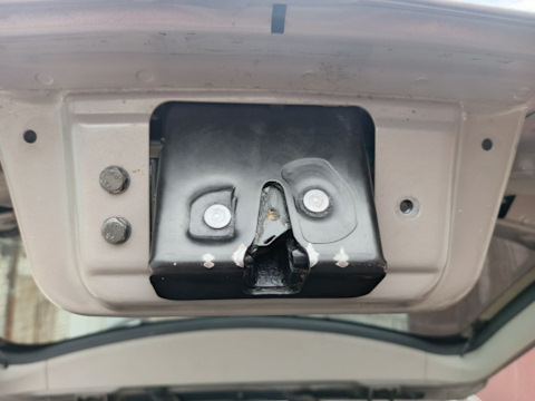

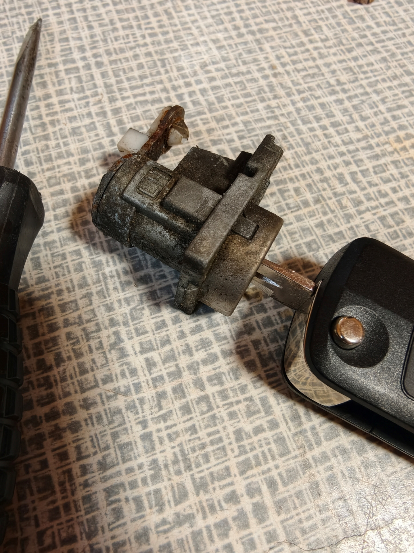

Сегодня дорался, наконец-то, до личинки двери, которрая не хотела открывать дверь механически . Было опасение смены ключа и вытекающее… Спасибо, как обычно Василию vasilich-60! По его подсказке всё снял, почистил, собрал ! Всё функционирует теперь чётко !👍
Снять личинку, открутив болтик торекс50 в двери сбоку, под пластиковой крышкой, аккуратно достаём личинку, наклонив. Отсоединить шток от личинки.

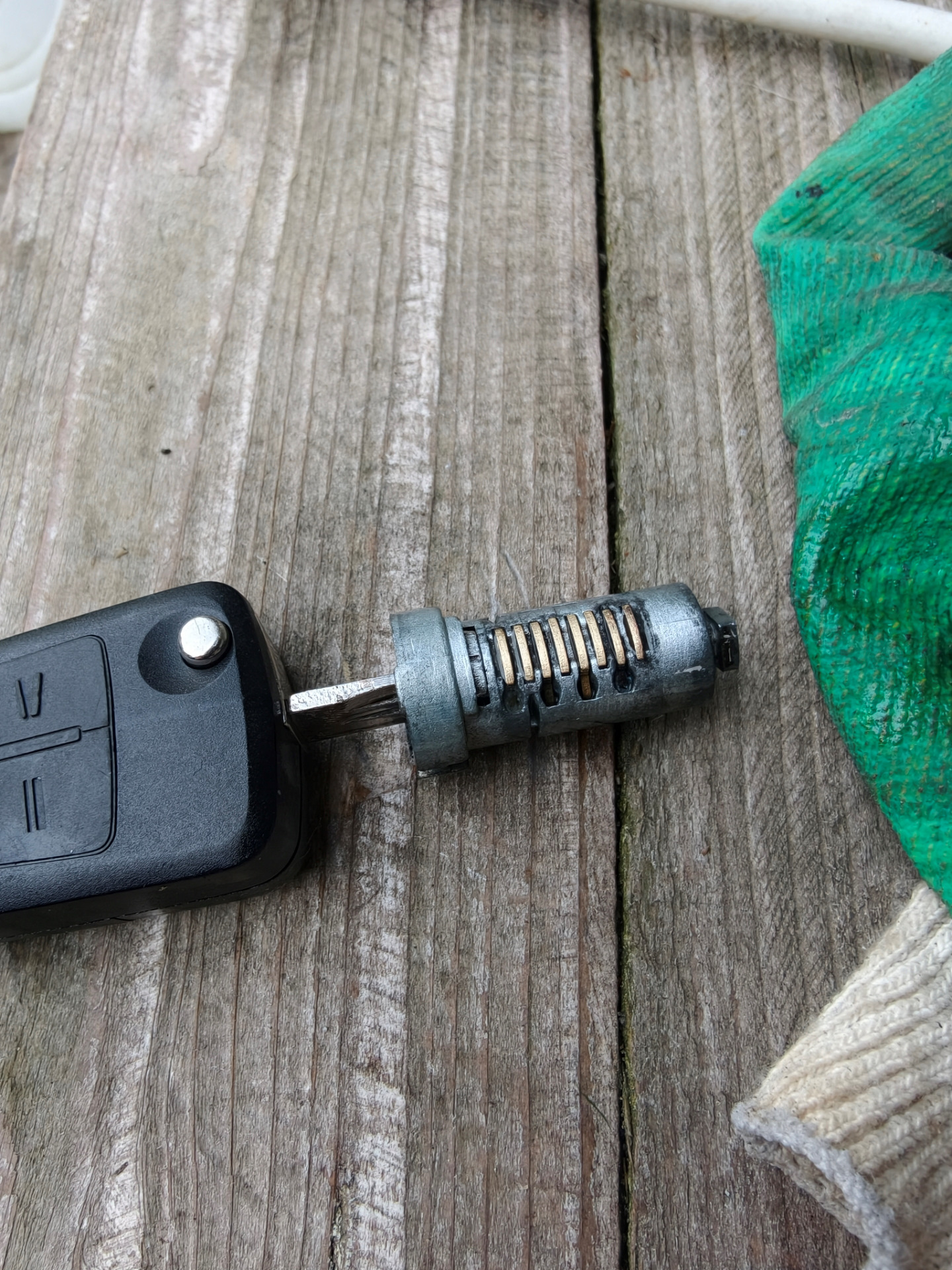

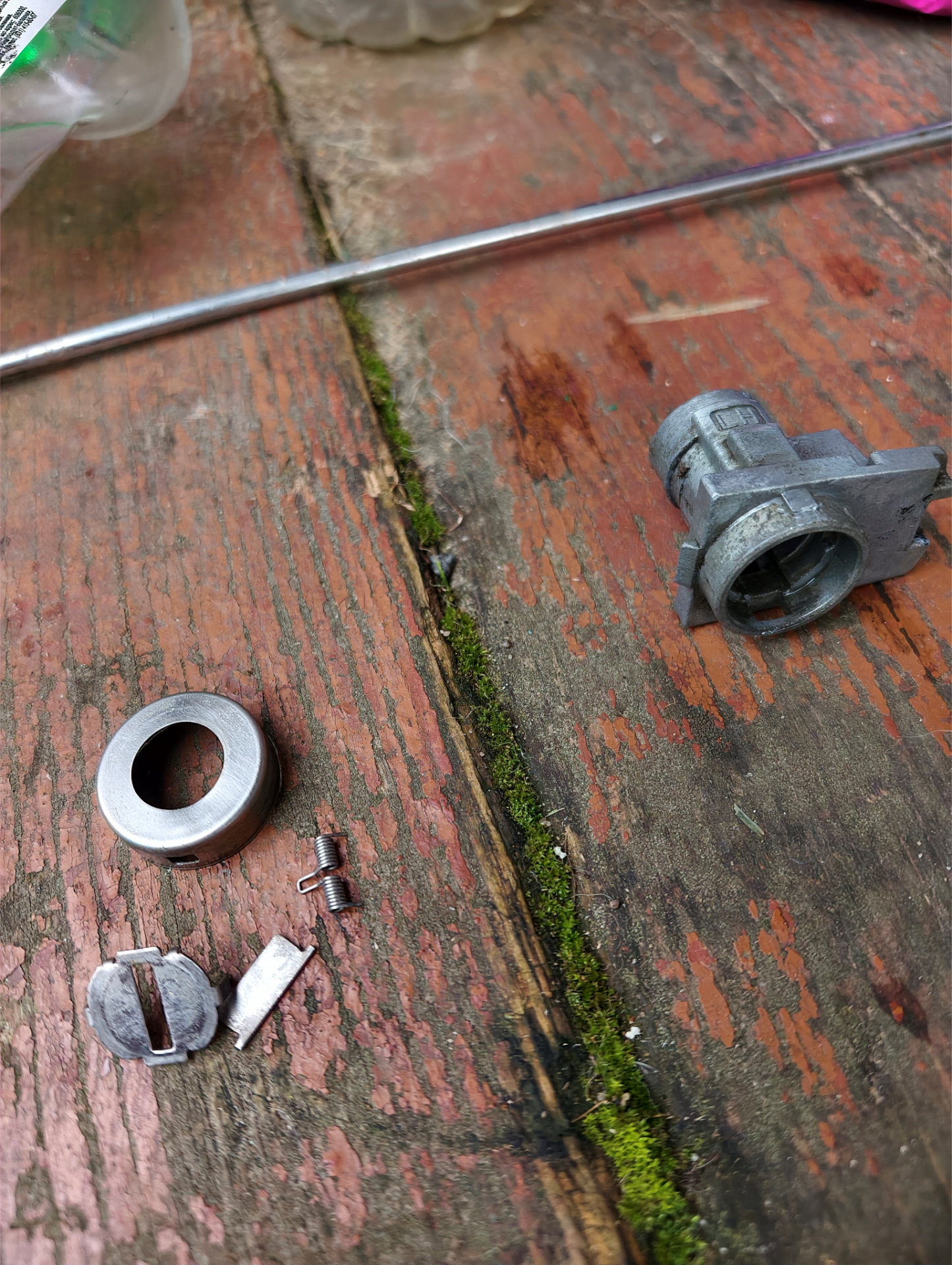

Разобрать личинку, всё интуитивно понятно. Снять стопор, вставив ключ, чтобы ничего не выпало, стучим по квадратику ответки личинки, личинка вытолкнет и декоративную крышку.
Чистим все ламели, промываем, ещё чистим, промываем… Собираем, ставим. Ставил, снимая карту двери. Чтобы шток обратно вставить было удобнее .теперь всё отлично !))

Я её смог снимать только при снятии обшивок дверей…ибо тягу с лапки так просто не сдвинуть.
Написал, как есть …
Снял, не испытав сложностей, прям снаружи!
А вот, чтобы надеть её, уже через двери надевал! 🙂
