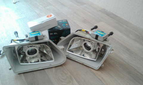

Парни как птф подключит слева работает штатные провода, с права не работает птф

Ютуб тебе в помощь.
Может у тебя туманка диодная? Тогда переполярка поможет
Проверить туманку на левой стороне, пред на туманку, качество массы
предохранитель -> проверка качества контакта в черном ящике -> масса -> полярность фишки (у китайских птф может может не совпадать)
