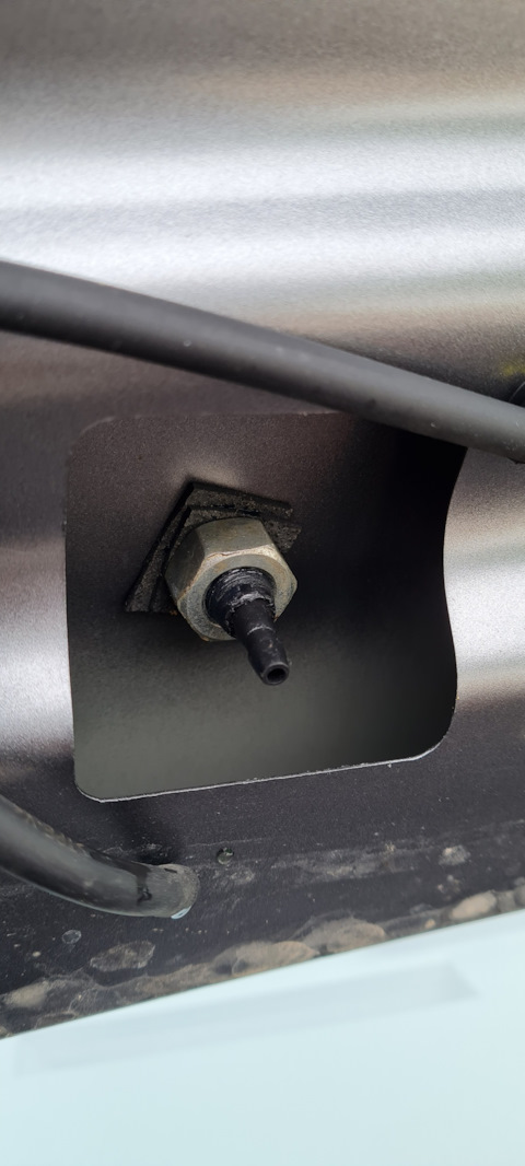

Зеником советовал ещё и сапуны промывать rutube.ru/video/e2d409710…6b823677916dfdbc10fe/?r=a
Спасибо, дельное видео!
