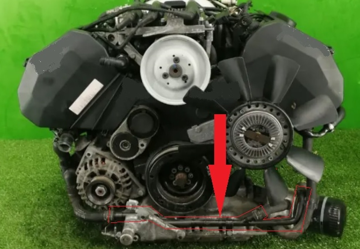

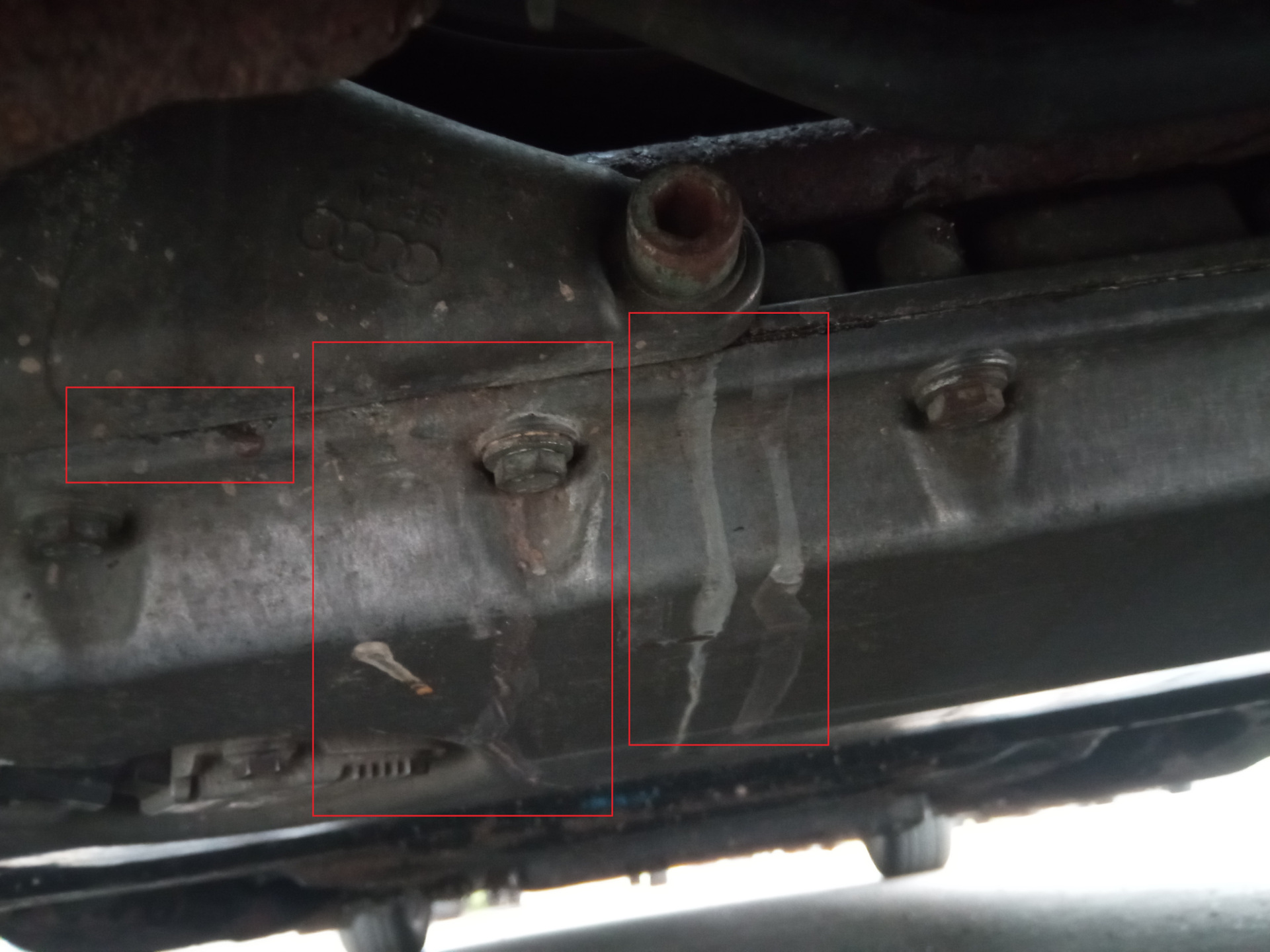

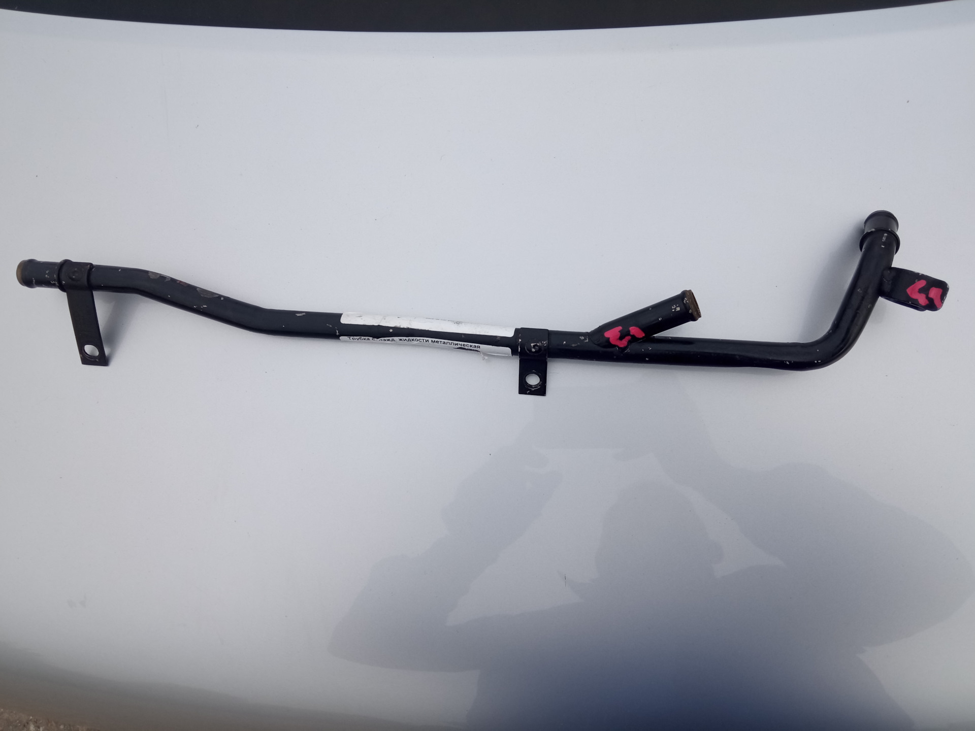

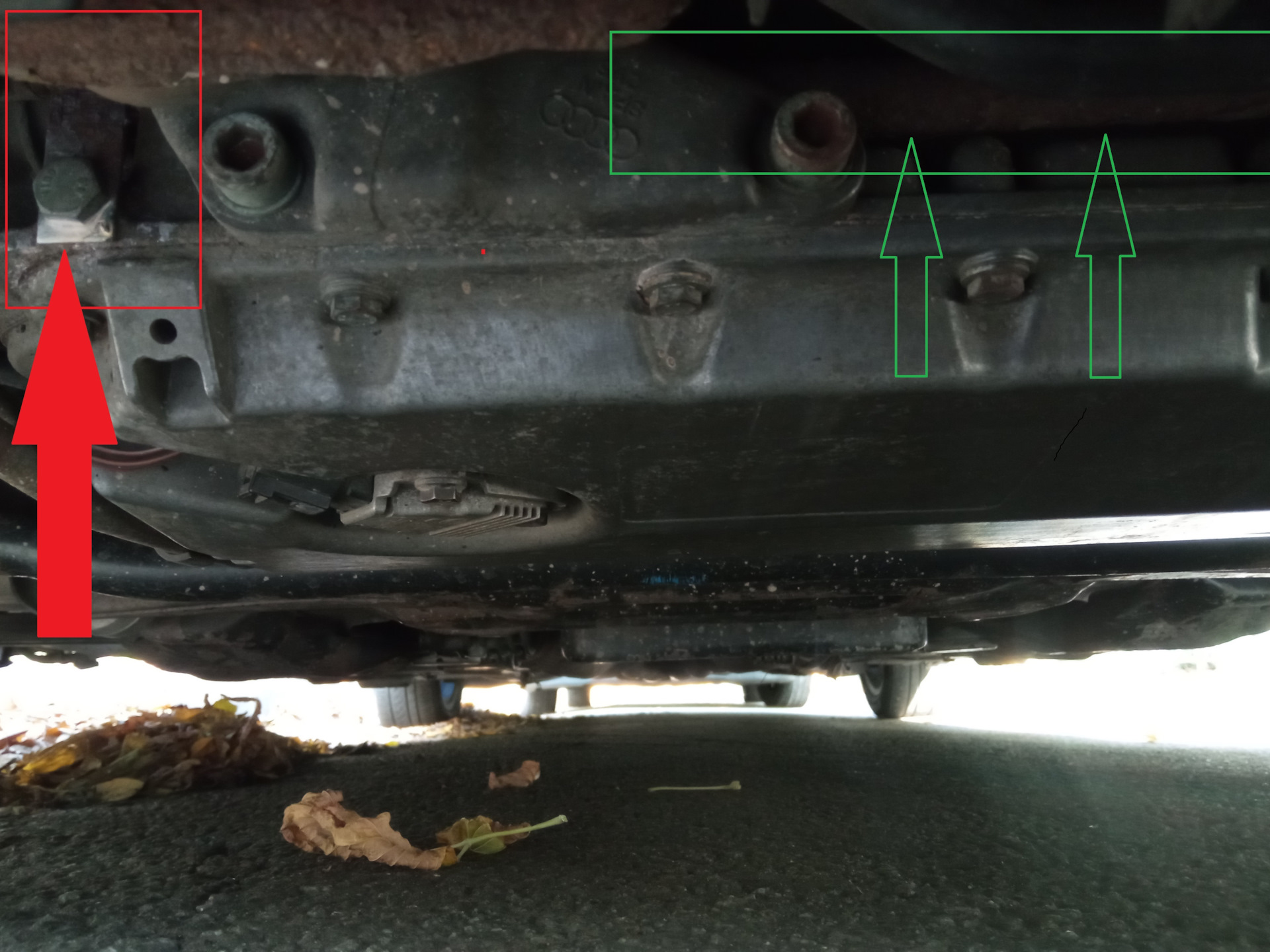

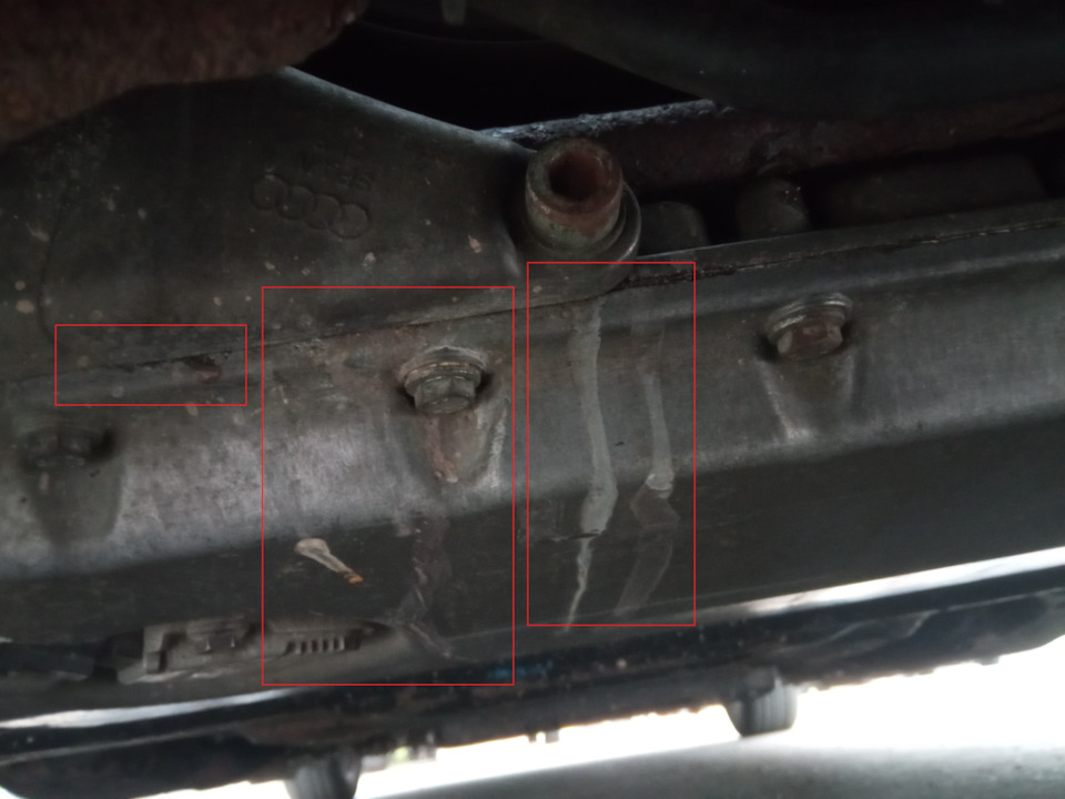

Позавчера, подходя к автомобилю, заметил маленькое пятнышко (~4 см в диаметре), в районе ДВС…
Сделал пару фоток ДВС снизу, для перестраховки…чуйка не подвела…
На масляном поддоне ДВС обнаружены подтеки ОЖ…причем при езде и пока автомобиль горячий, никаких течей нет от слова совсем, нак же их нет и на полностью холодную, но в определенный момент, перехода из "прогретого" состояния в "холодное", что-то начинало сопливить ограниченное количество по времени
При более детальном рассмотрении, кинулось в глаза, что потеки образуются с пассажирской стороны (красная стрелка) и потом по "полке" нижнего поддона расходятся на середину поддона

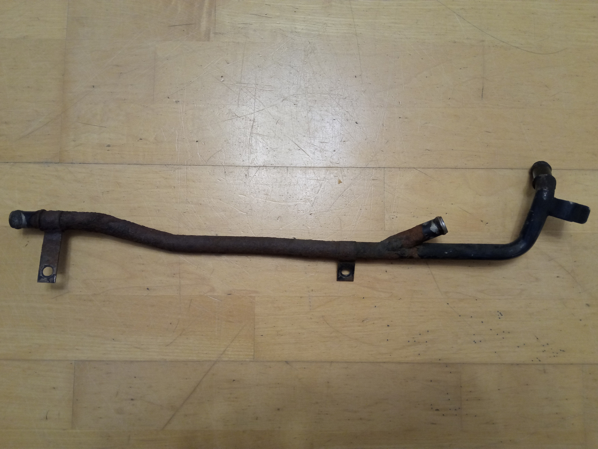

Так же "первой подозреваемой" стала трубка ОЖ, проходящая, как раз там (отмечена зелеными стрелками), тем более ее состояние не внушало доверия в виду ее общего ржавого состояния
Пришлось еще больше "погрузиться в вопрос"…и было выявлено следующее (все та же правая пассажирская сторона):

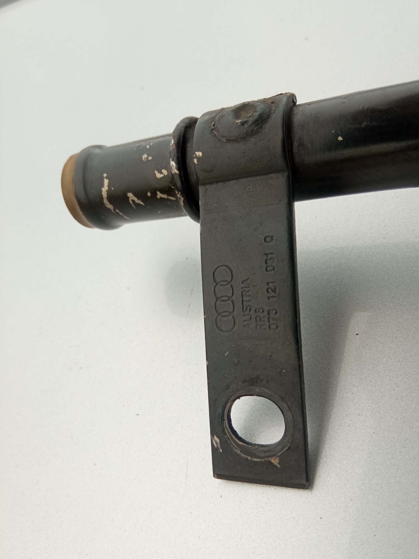

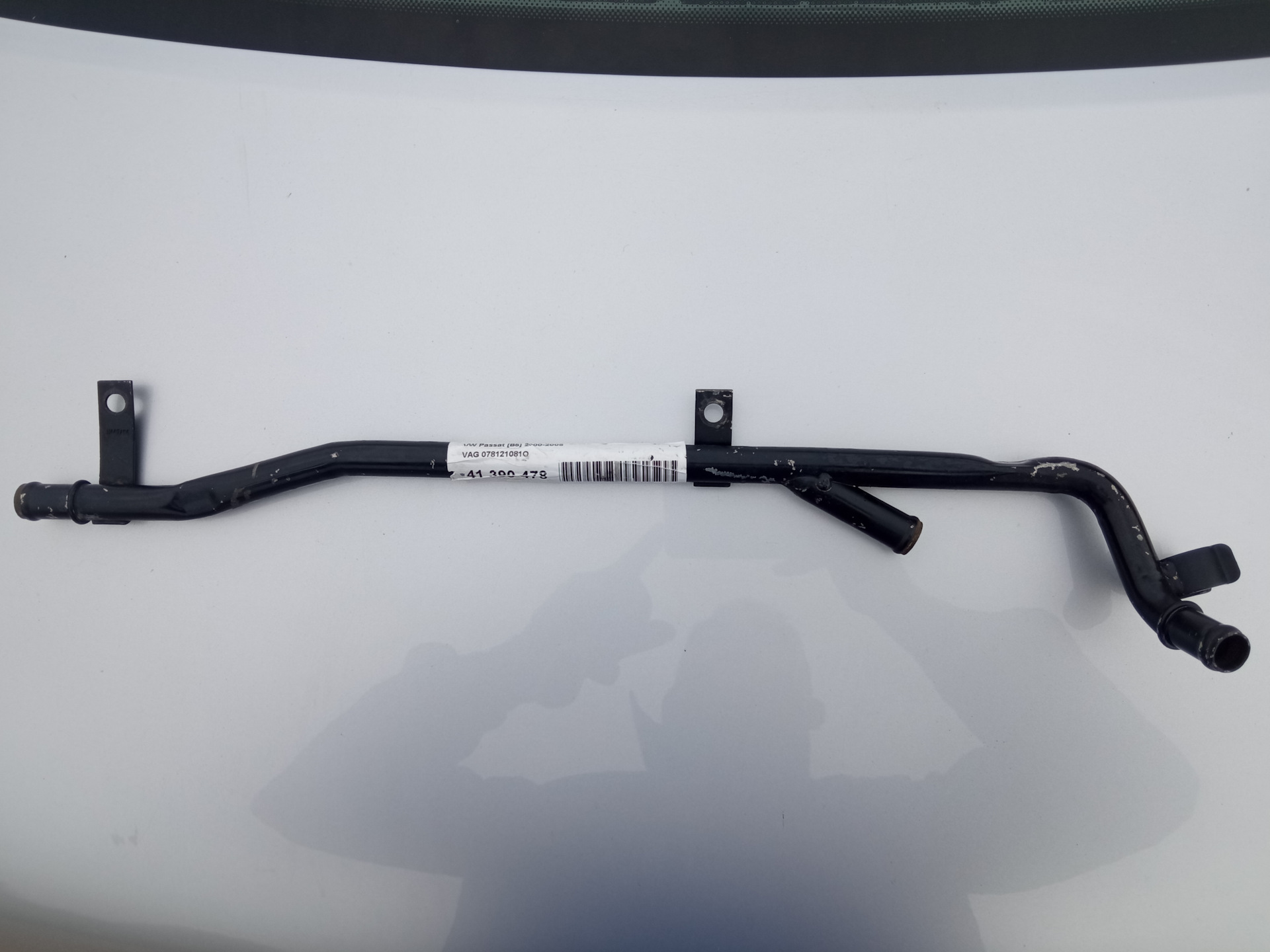

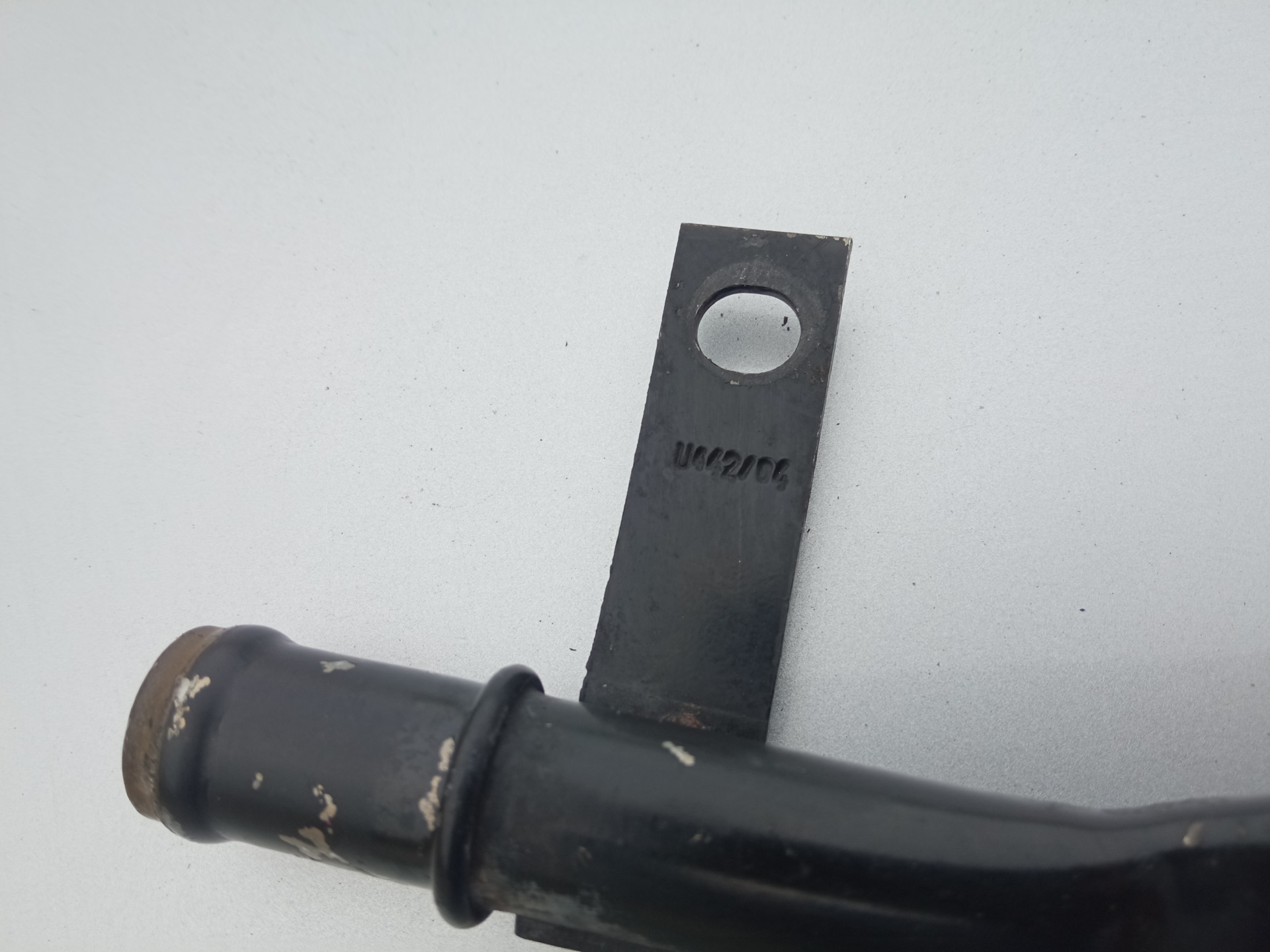

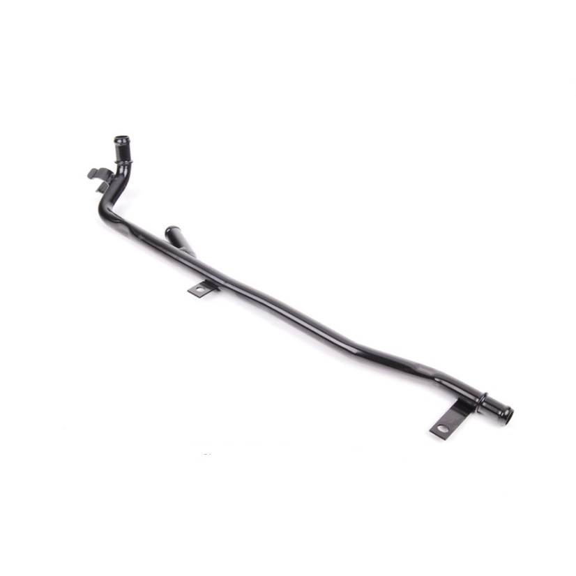

Сегодня решил при любом раскладе изучить вопрос ценообразования и наличия данных трубок в продаже, результаты, конечно, странные и разнообразные🙄
1) Доски объявлений от 1000р до 3000р, доставка от 250р до 600р, состояние ну оооочень разное
2) Новая оригинал 18500р со сроками доставки после 03 января 2027г — не приедет, скорее всего

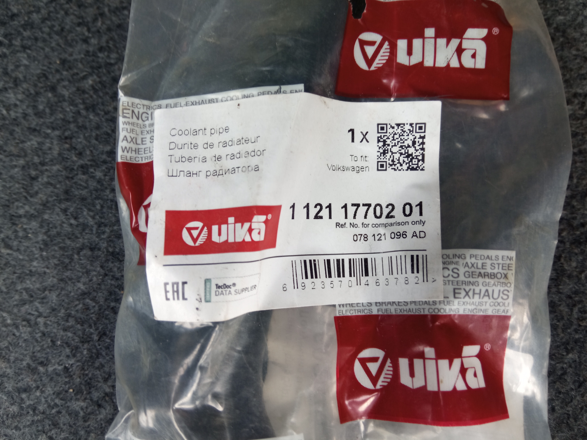

3) Китайские поДелки (сроки поставки от 6 часов до 6 суток):
— VIKA 11211799701 — 700р
— SAKES 2500125701 — 700р
— ZZVF ZVR1104 — 900р
— DEPPUL DER1104 — 900р
— HLLT HLTRY193 — 900р
Ну, думаю, с такими ценами жить можно, приемлемо!👍😉
Но решил узнать, как обстоят дела с данной деталью на японском VW Passat 2.8 2005г и пробегом 114.5 ккм (по легенде…т.к. правды мы никогда не узнаем), который у нас в СПб в разборе был:
К моему счастью и удивлению, данная трубка с него еще была в наличии…в отличном состоянии👍👍👍…по очень "сладкой" цене, а именно 545р💰…бронирую, через 15 мин прилетает информация, что заказ собран и можно приезжать забирать (благо в 20 мин езды от дома)

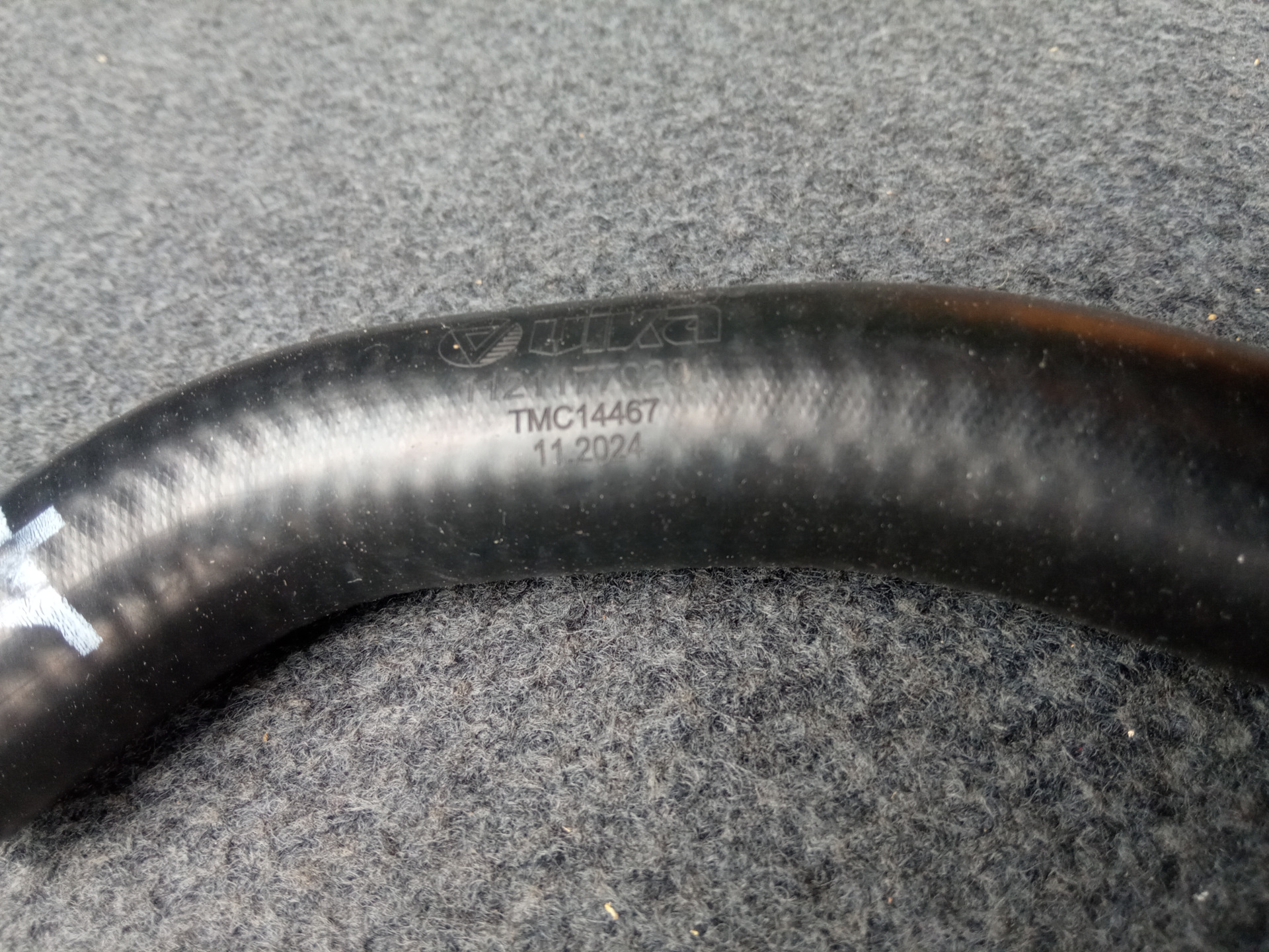

Кстати, параллельно с заменой этой трубки решил и заменить шланг, который больше года назад я менял, используя "колхозные приемчики", но купив все же потом новый шланг. Но, как я тогда и написал, желания поворно лезть туда, что б поменять "колхоз" на новый аналог — у меня абсолютно не было, шланг катался в багажнике, на всякий случай…случай настал! Раз уж трубка имеет точку сопряжения с этим шлангом, то надо его поменять! Решь о шланге-"обрубыше" под номером VAG 078 121 096 AD, и его аналоге, который я приобрел Vika 11211770201
Подробнее данную мучительную замену я описывал в своей теме: # 60. Замена шланга ОЖ VAG 078 121 096 AD. Краткий путеводитель по шлангам системы охлаждения двигателей 2.4/2.8 (AGA, AJG, ALG, ALF, ACK, APS, ARJ, APZ, APR, AQD, AGE, AML, ATX, AMX)
В этой же теме написал, что шланг приобретен и положен в запас

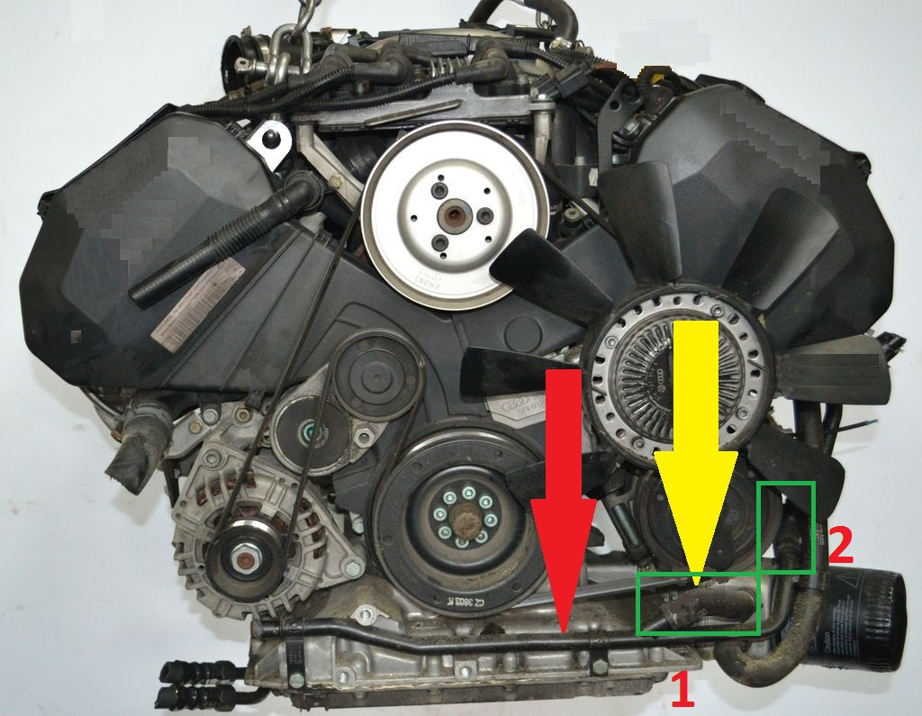

На ниже приведенной картинке, данный шланг обозначен цифрой "1" с желтой стрелкой:
У многих этот шланг находится в раздутом стостоянии в виду старости, с порванными нейлоновыми нитями корда, представляя собой "гипертрофированного уродца"

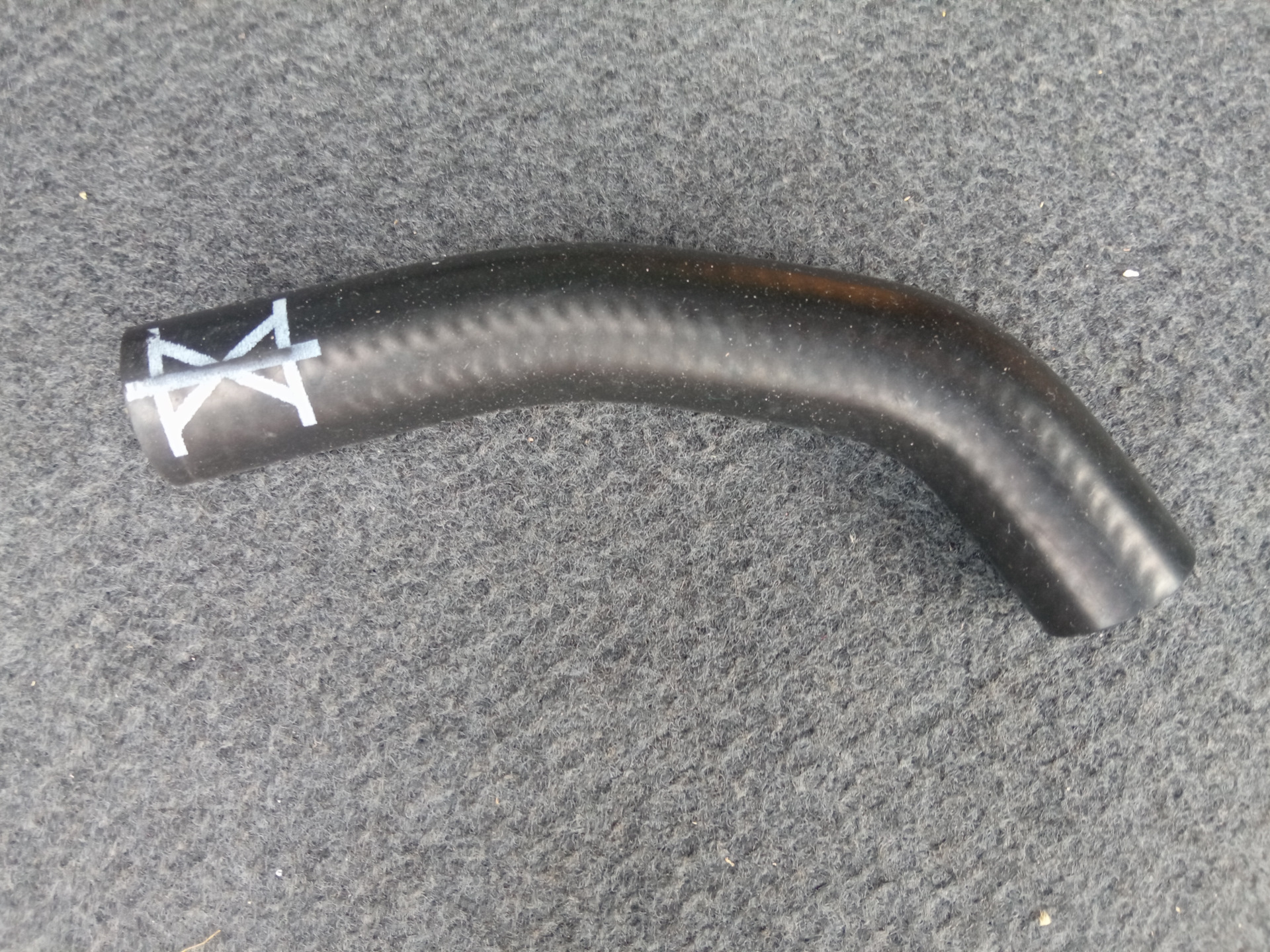

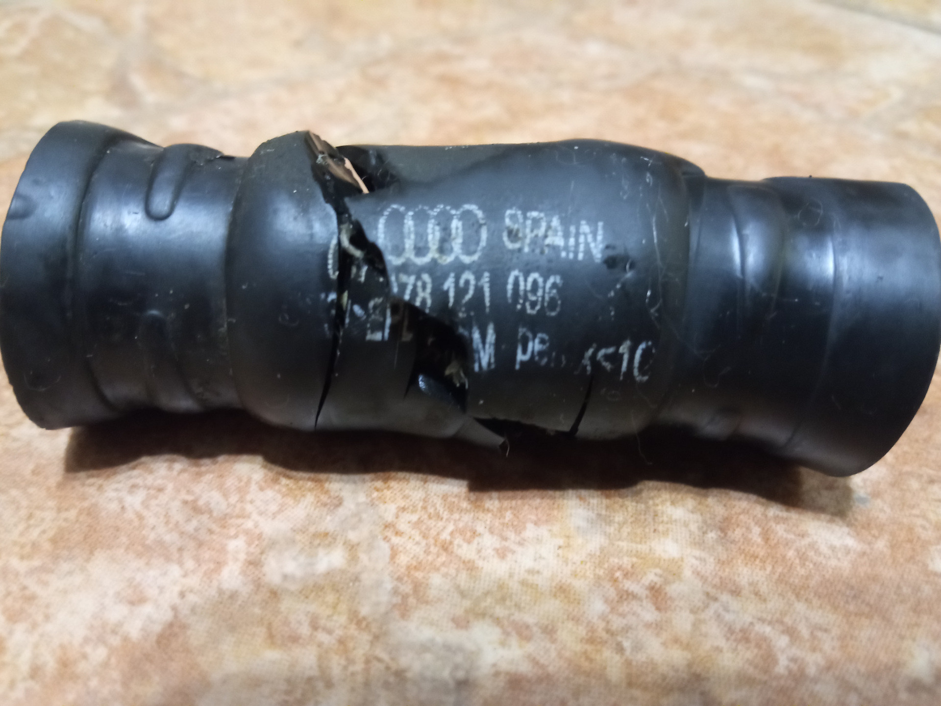

Так же при демонтаже данной трубки придется затронуть еще один маааленький шланг VAG 078 121 096 AK (на картинке обозначен цифрой "2"), который соединяет эту трубку VAG 078 121 081 Q с трубкой которая идет к расширительному бачку, замем опять переходя в шланг под момером VAG 8D0 121 109 N
На счастье у этого "сгона" (VAG 078 121 096 AK — 1850р) — шлангом его язык не поворачивается назвать, то же еть аналоги, он так же был гипертрофированным и, мало того, его никак было не снять с трубки, которая уходит выше в виду стесненности простанстава…было принято решение "резать, не дожидаясь перитонита!"(С)
Vika 11211820701 -140р
Bogap A4228306- 200р

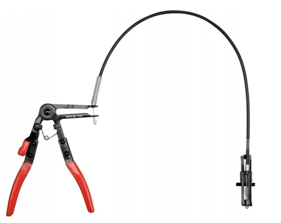

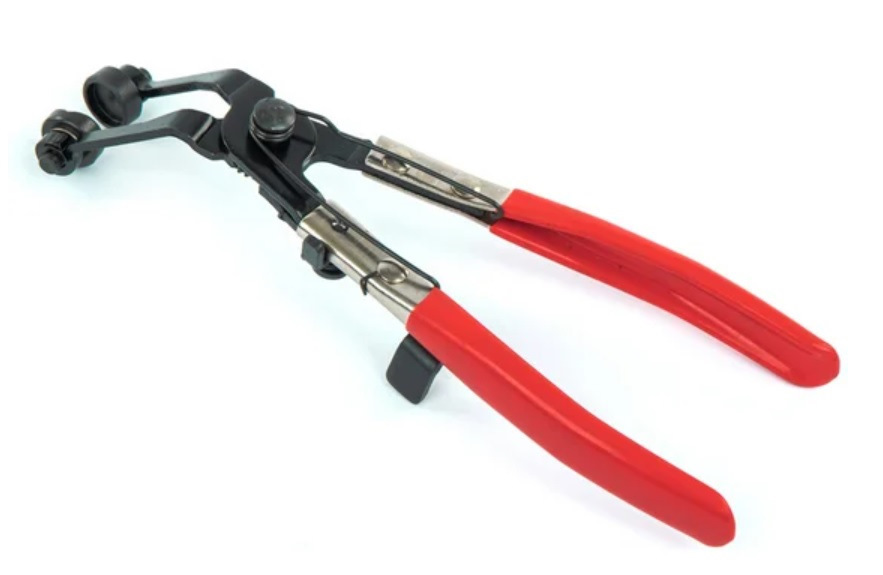

3) Отсоединяем 6 пружинных хомутов VAG N 906 869 01 (23*12мм) из них 3 штуки непосредственно относятся к трубке, 2 штуки к маслоохладителю, а 1 к "сгону"
Т.к. там все находится не в самом удобном для доступа месте, пришлось прибегнуть к помощи всего набора клещей для пружинных самозажимных хомутов (Дело Техники: 821003, 821002, 821021)✊:

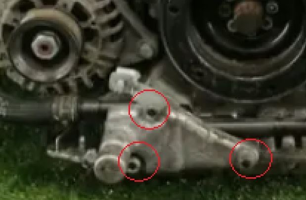

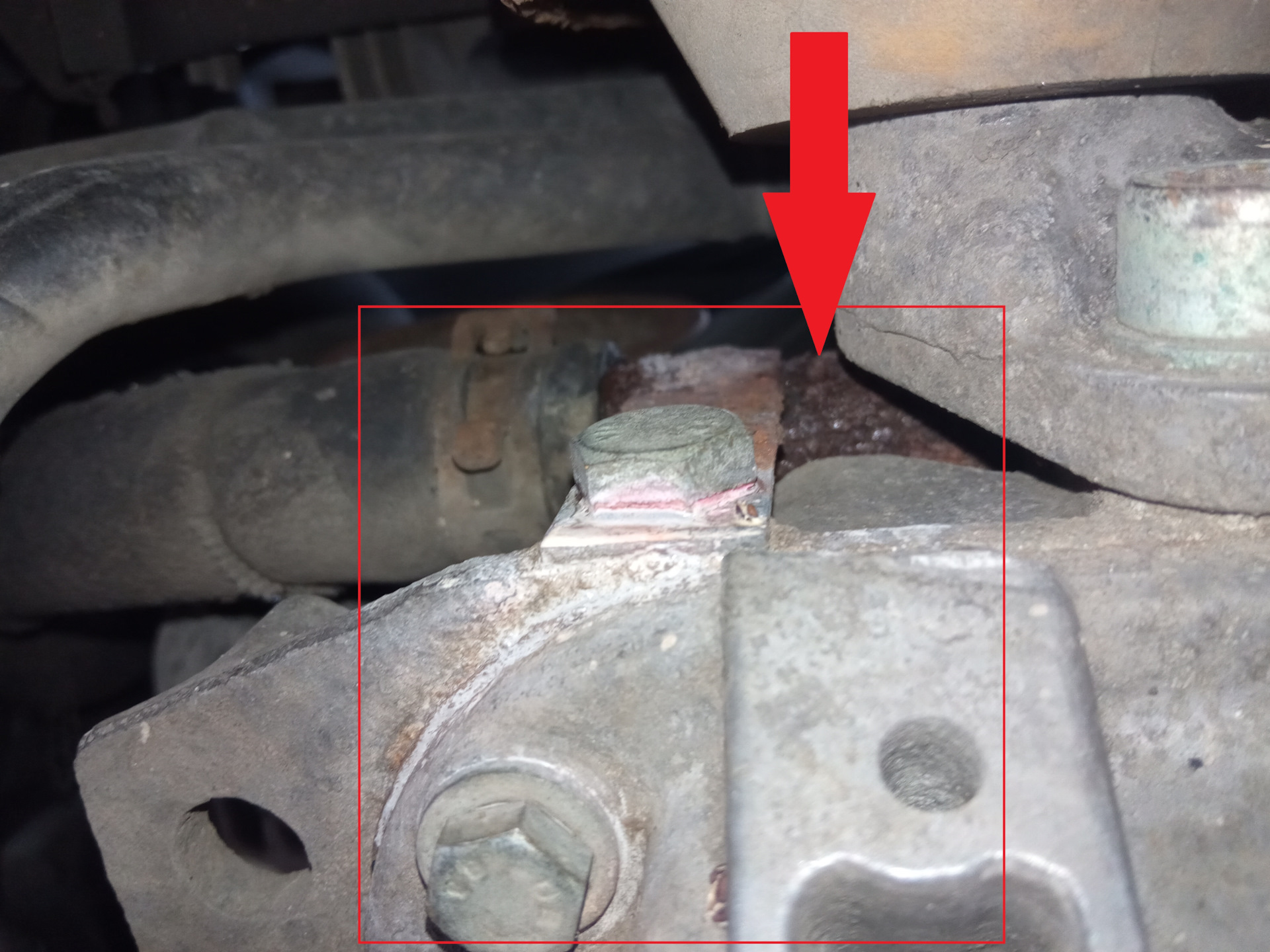

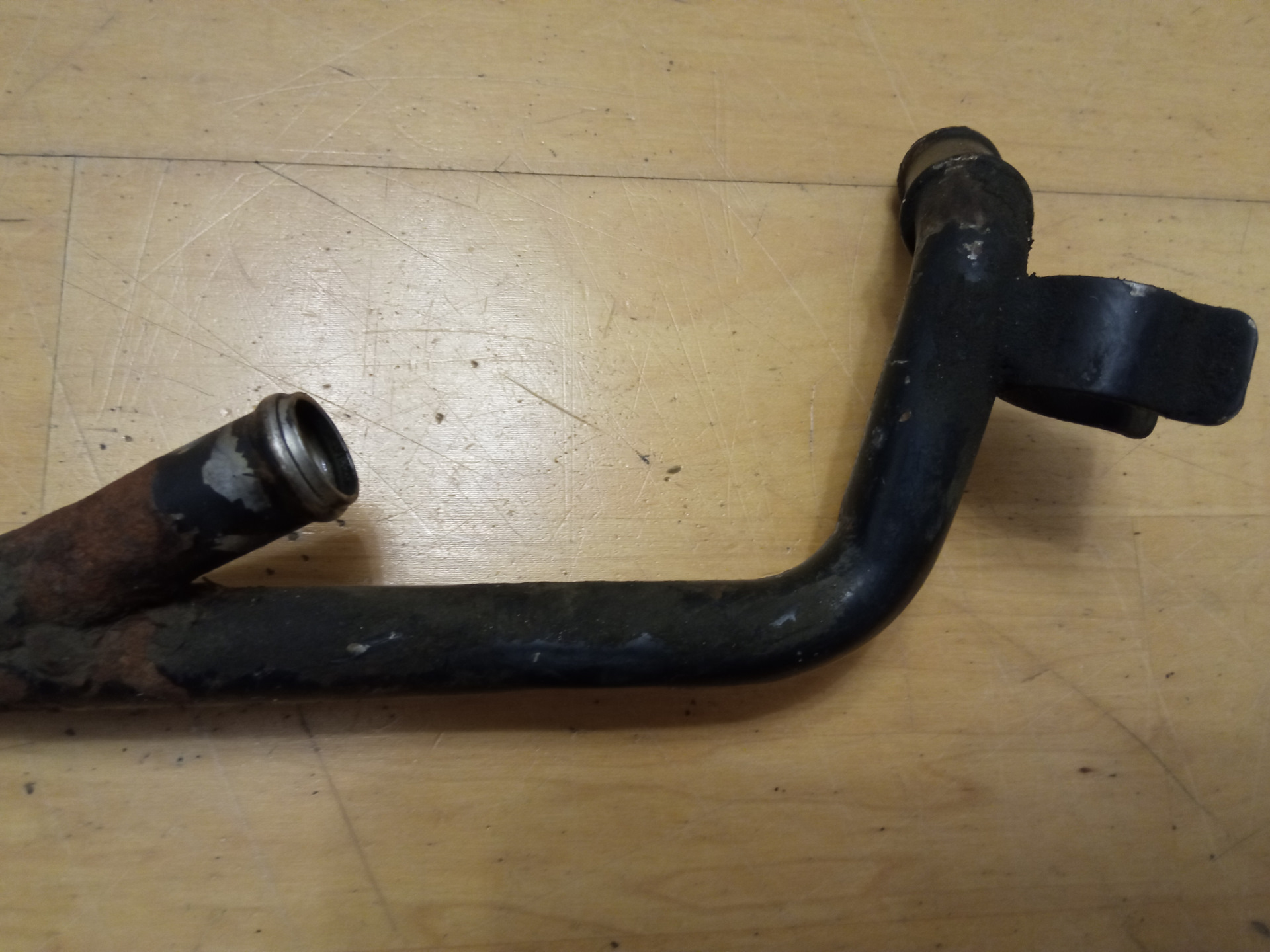

И она заключалась в том, что трубку, уже отсоединенную, невозможно вытащить, демонтировать с автомобиля без откручивания передней опоры VAG 8D0 199 339 P и ее рамки VAG 4B0 199 335 B, а так же кронштейна алюминиевого VAG 8D0 199 343 J, который, собственно и зажимал трубку, мешая ее вытащить (как раз на фото ниже)
Для того, что б этот алюминиевый кронштейн снять, необходимо открутить 3 болта под шестигранник "на 8" (VAG N 014 723 6 — М10*30мм)
2 нижних откручиваются нормально, а вот для откручивания верхнего, необходимо снимать переднюю опору и рамку, точнее открутить рамку и сдернуть опору со штыря кронштейна и отвести их в сторону
Тут и начались основные проблемы…а так же начался дождь…но, т.к. точка невозврата уже была пройдена, оставнавливаться было поздно! С мыслями — "не сахарный — не растаю", продолжил промокать, благо неприятен только процесс перехода из сухого состояния в промокшее, дальше уже ничего не меняется…делать все равно надо, точнее доделывать, особенно раз так повезло с приобретением трубки утром, то должна же быть и "ложка дегтя")))
В общем открутив 4 болта под ключ "на 13" (VAG N 010 244 16), которые держат рамку передней опоры, ее удалось повернуть, тем самым получить доступ к 3 болту алюминиевого кронштейна
Это если в кратце, а на деле пришлось еще переднюю опору стащить со штыря алюминиевого кронштейна, а орудуя разного рода тупыми предметами, (как китайскими палочками для еды, орудуя в тарелке) что б ее не повредить, приходилось ее в каких-то местах сдавливать/сжимать, что б можно было рамке добавать свободы, для откручивания этого болта под внутренний шестигранник "на 8"
Матерился местами реально в голос! 😂Особенно, когда этот болт не откручивался! Туда трещеткой не пролезть, пришлось брать биту одинакового размера с обеих сторон "8"-"8" и накидным ключем "на 8" откручивать этот болт
Сложно? Очень! Реально? Да!😡

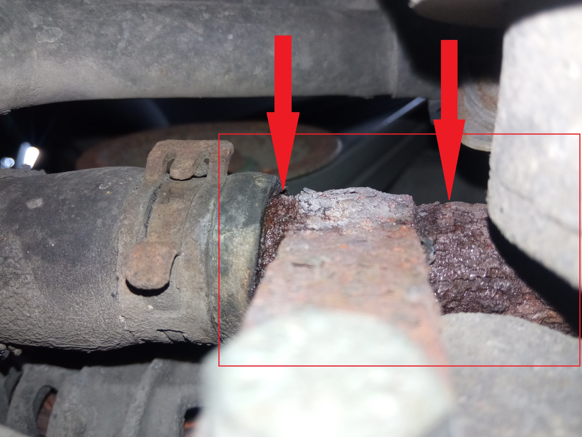

В общем все открутил, трубку поменял, собирал тоже с матюгами, такими, которых я думал даже не знаю, но они как-то вылетали изо рта…🙃

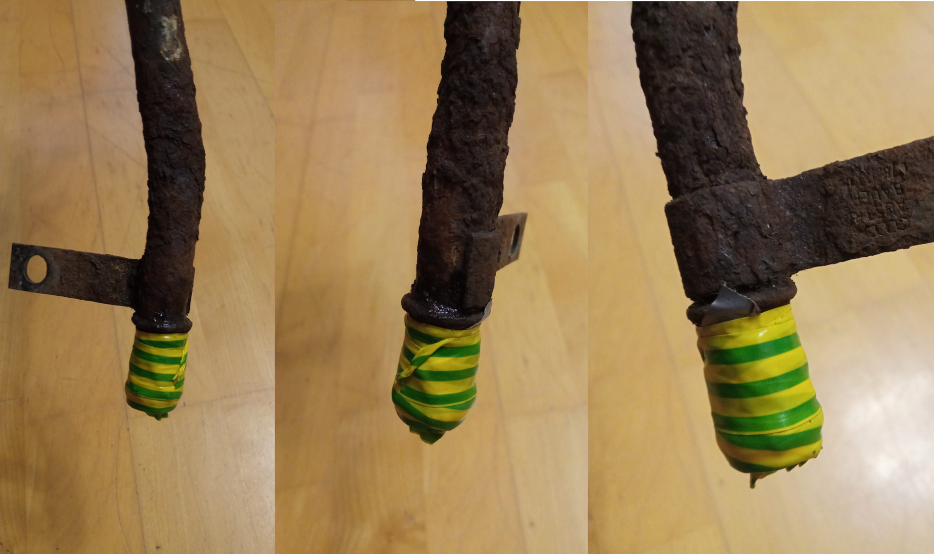

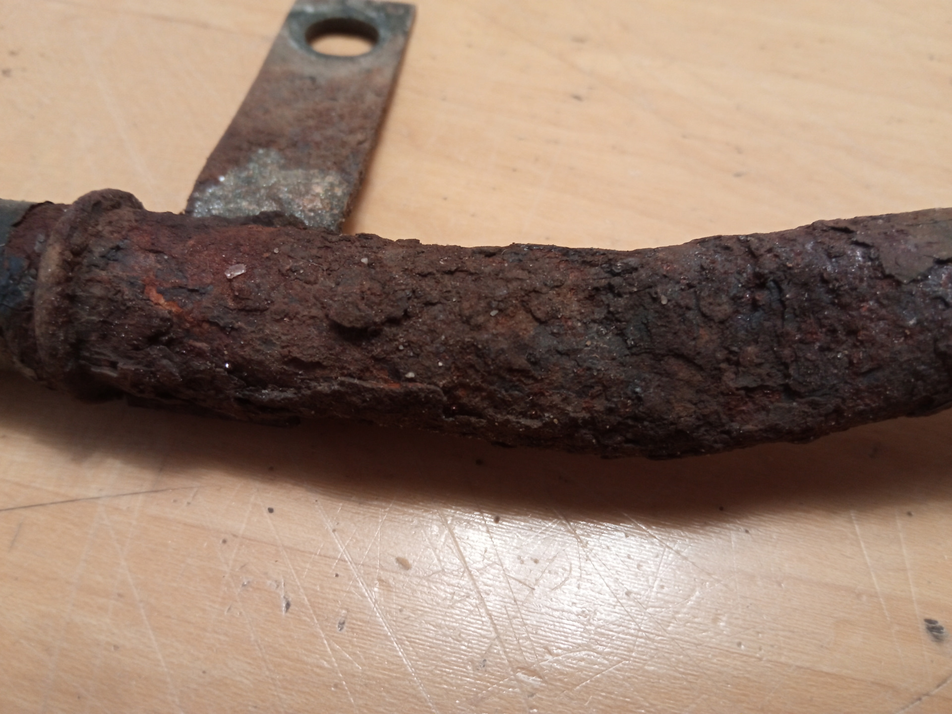

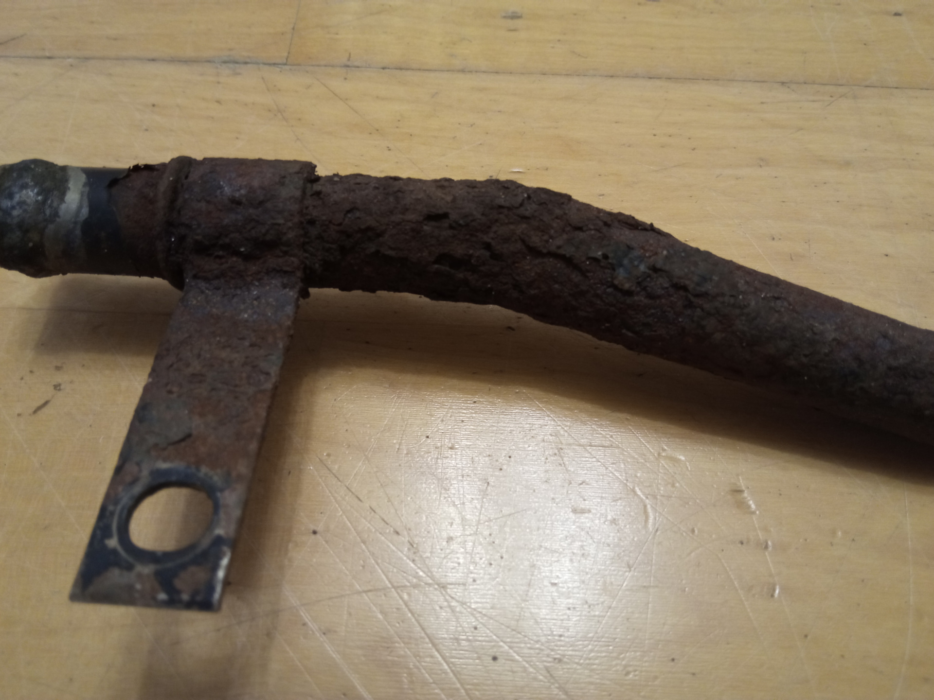

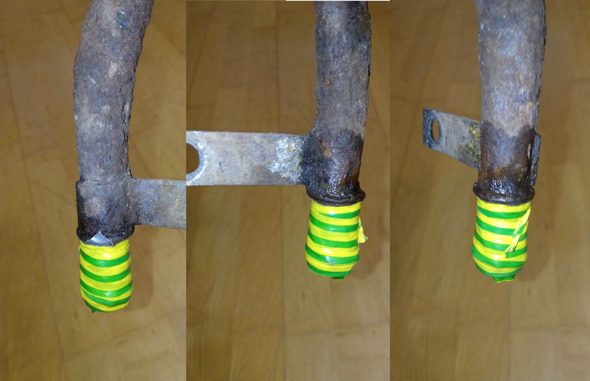

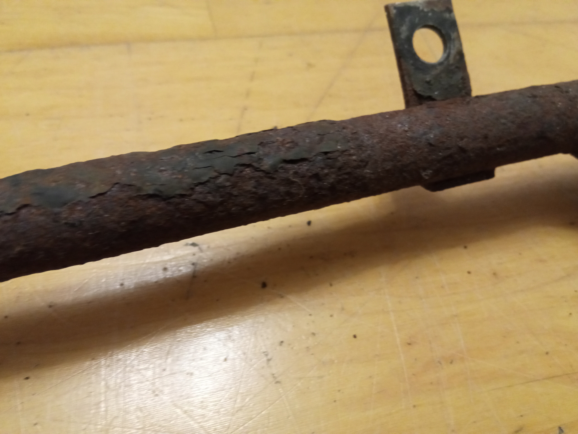

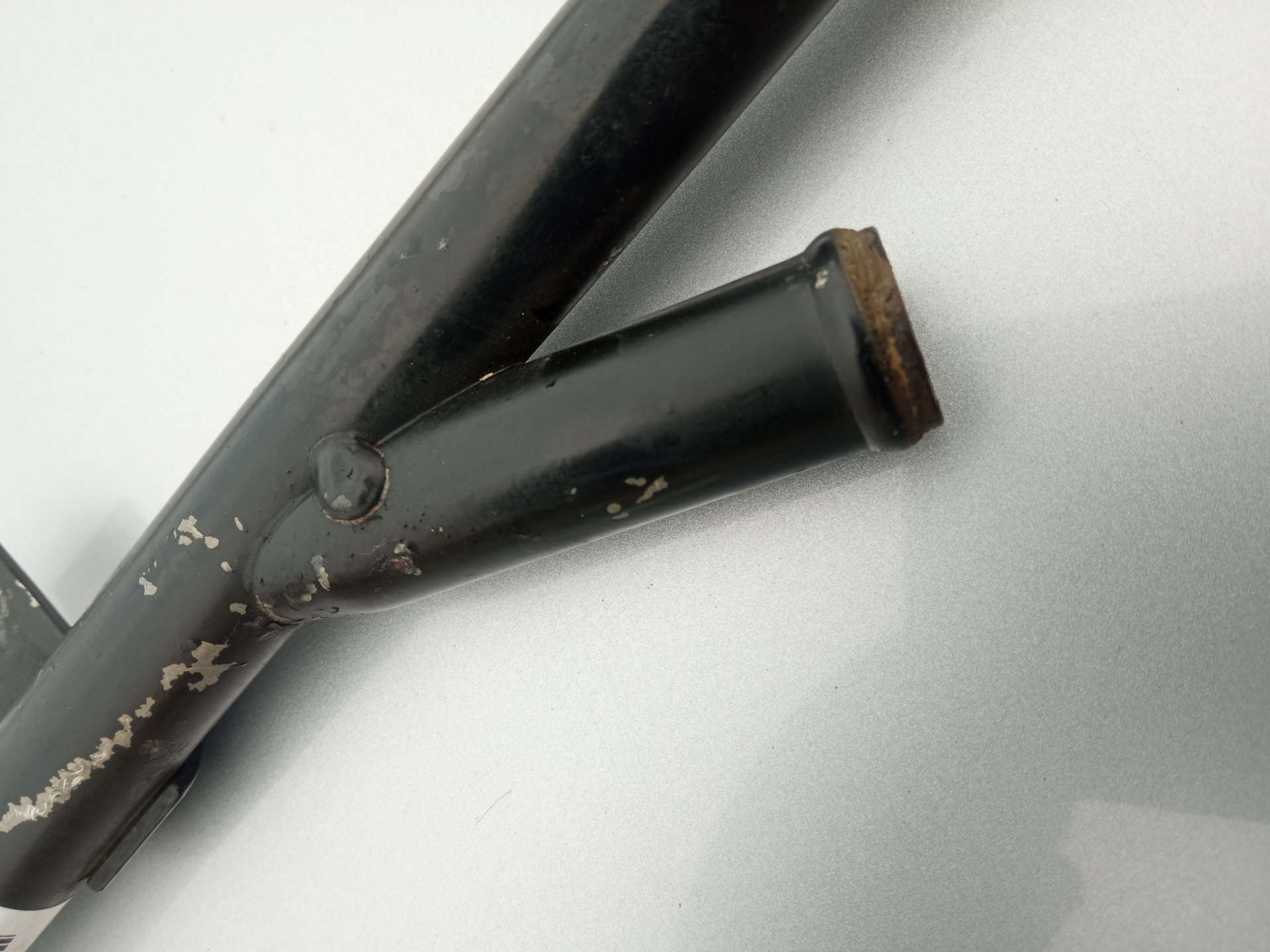

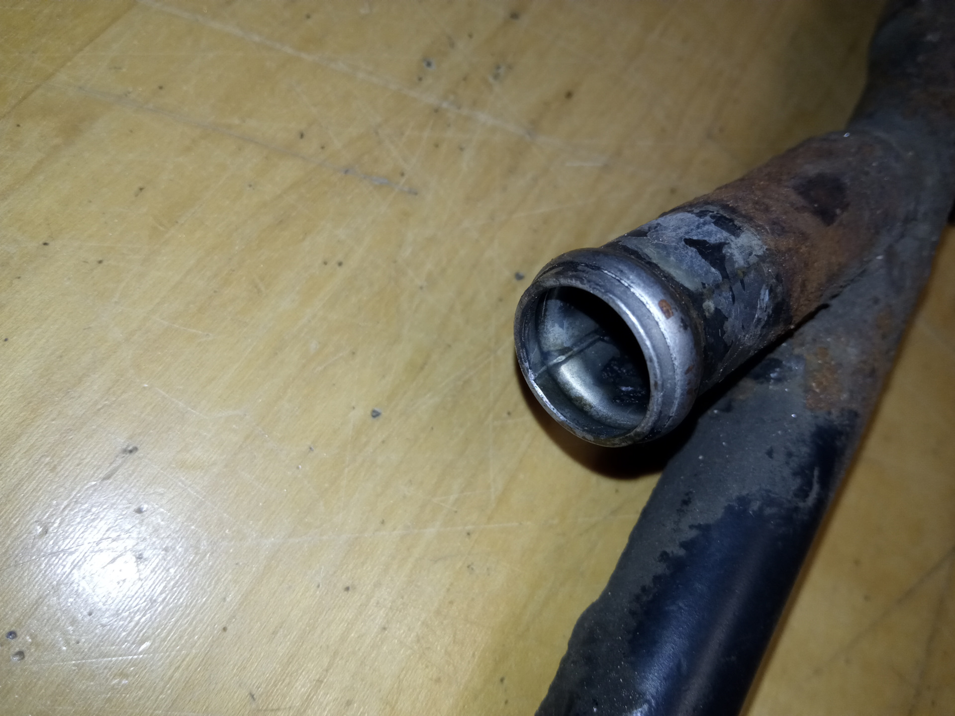

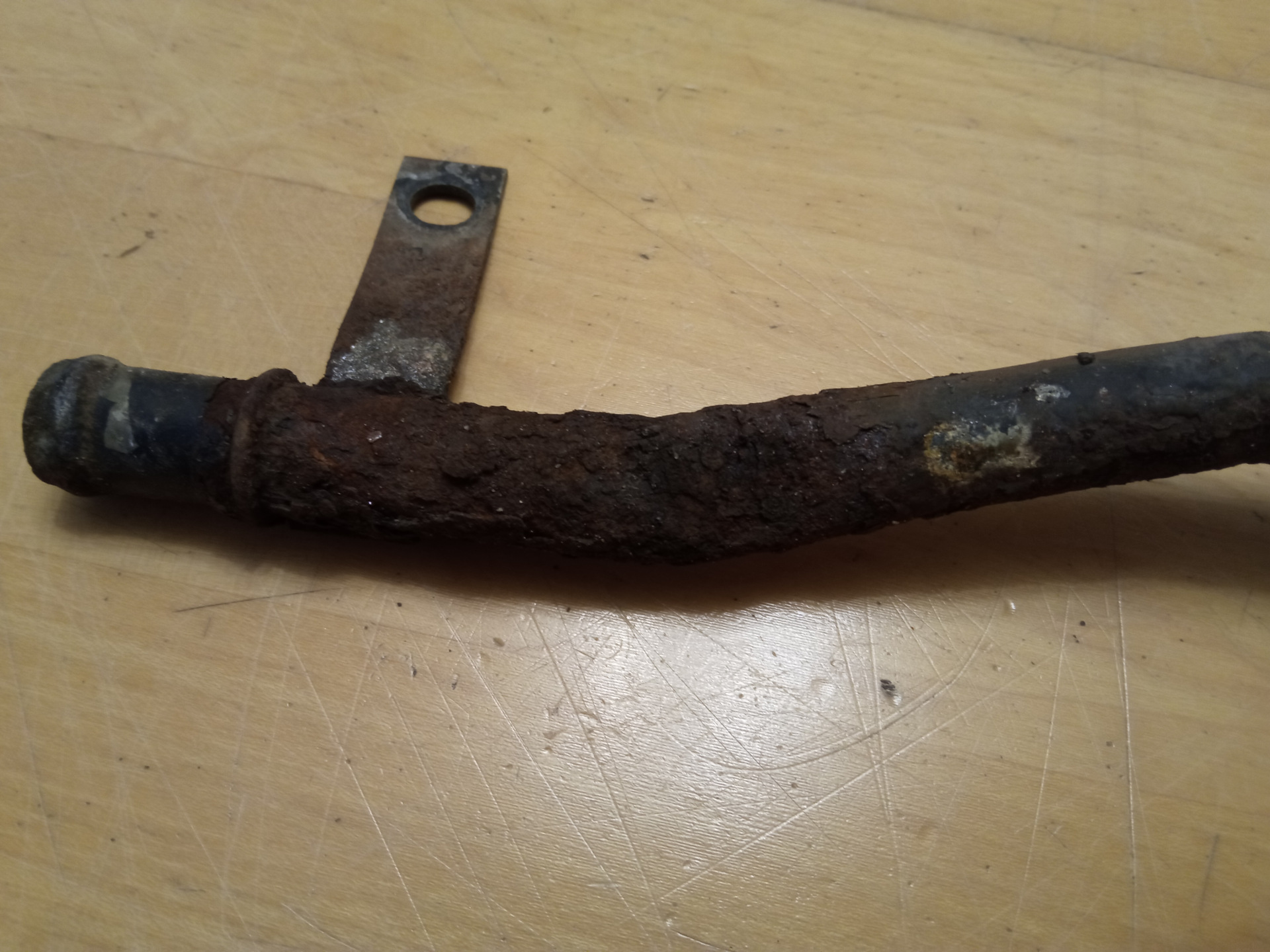

А вот и "просоленная героиня"✅

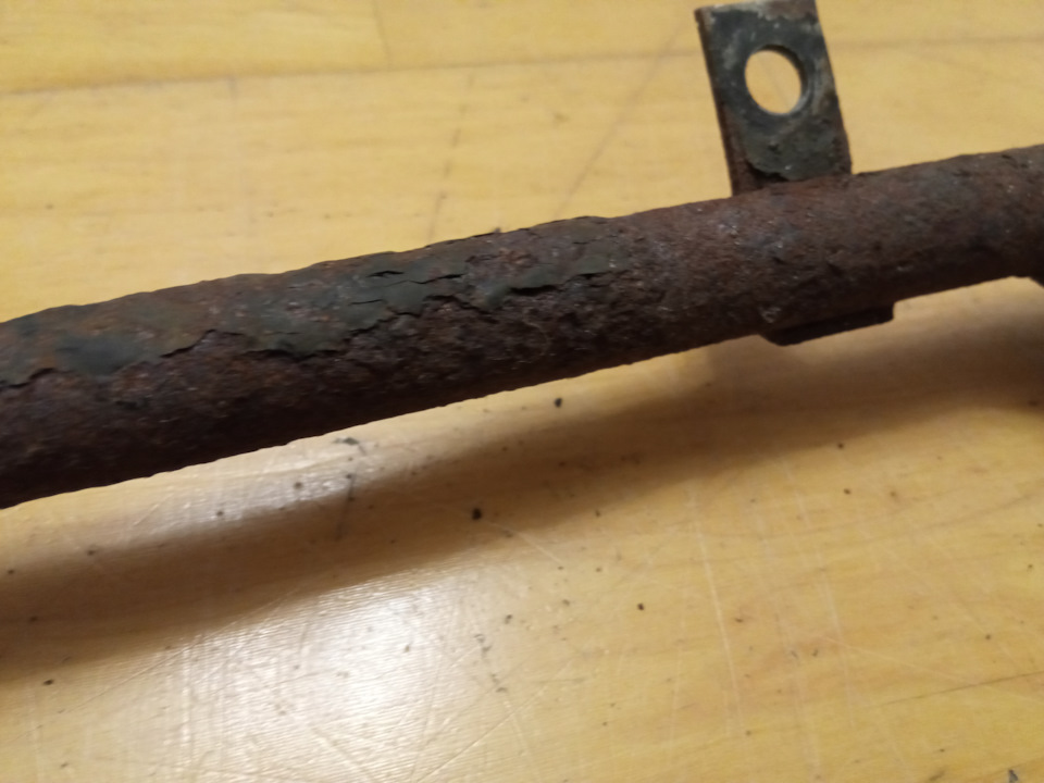

Как раз за алюминиевым кронштейном передней опоры ее состояние оказалось САМЫМ удручающим, хотя все остальное ее состояние язык не поворачивается назвать даже сносным…
Зато внутри, красота…шик, блеск, чистота:👍
Вот такая вот история…Может быть кому-то понадобится, для работ в полевых условиях…не именно замена, ну, например бандаж наложить на текущей трубке, что б доехать до нужного места ремонта…
Все реально в общем!✅

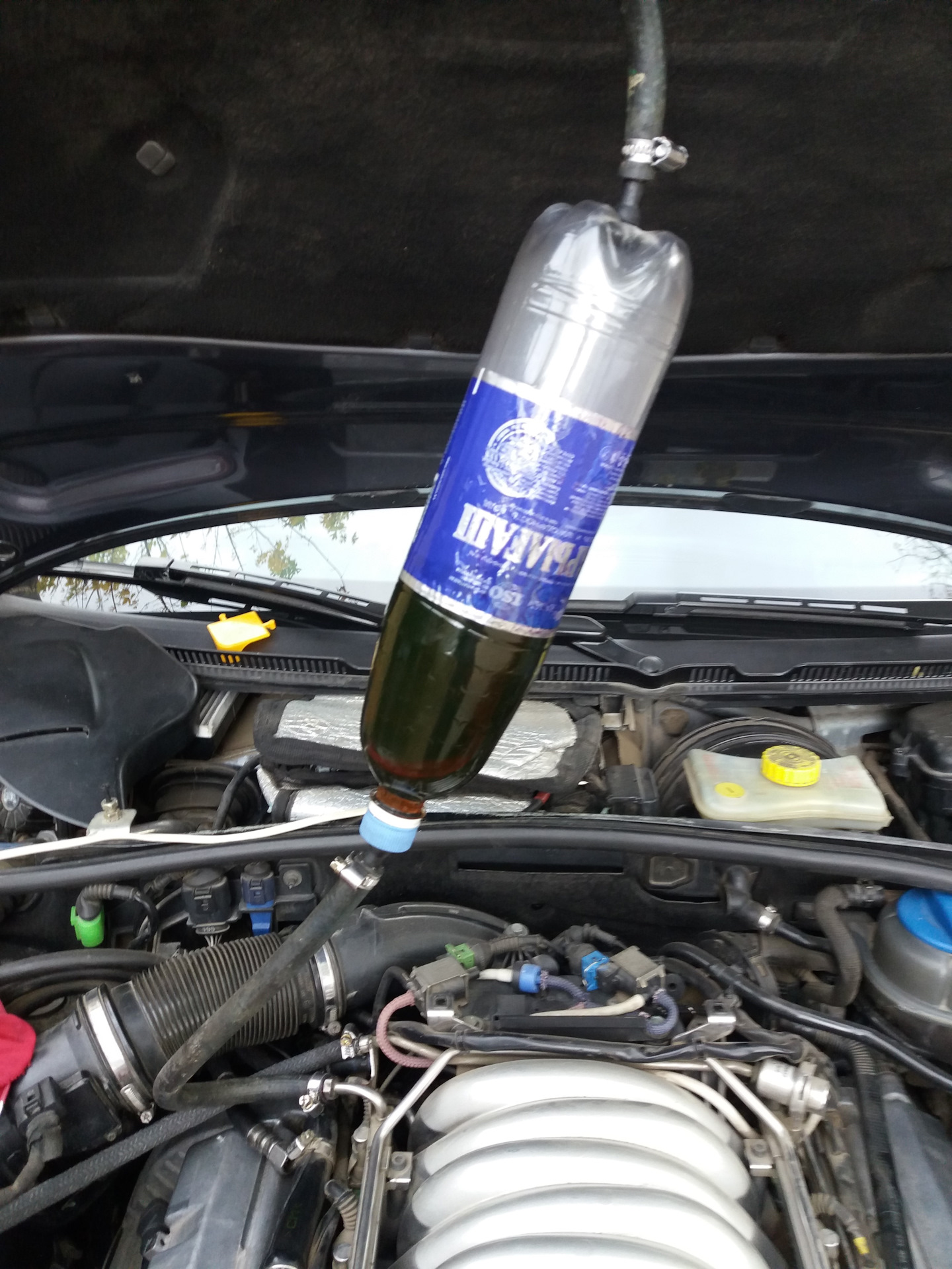

Дома просушил трубку феном, заткнул плотно тот конец со стороны которого была течь, заизолировал и налил воды…прошло примерно 30 мин, вода стала проступать вскозь свищи (сделал только для того, что б убедиться, что это 100% трубка течет, а не на нее что-то капало сверху)

А фиг знает…
Я то оригинал взял с японского растила, это если касаться трубки
Хотя если б этот вариант не получился бы, то взял бы Вика и даже париться б не стал…я не планирую ездить вечно на данном автомобиле)))
А если чечь про шланги, то у меня некоторые уже более 110 ккм прошли и с ними все отлично👍 Особенно цена! "Ну мед…ну медятина!"(С)
Все шланги, которые менял, брал фирмы Вика, за иключением шланга печки, просто когда брал тогда еще не было китайских аналогов, вообще никаких
ПС Вика — да, матерый Китай…но ходят…и не только шланги
