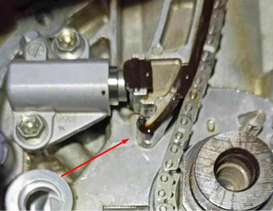

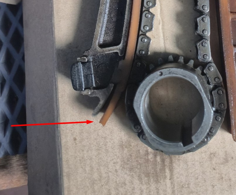

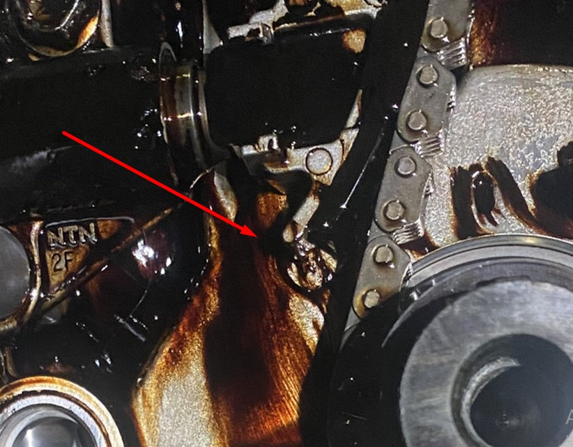

В обоих случаях отсутствует кусочек пластика на успокоителе, который прижимается натяжителем
Вот так у меня. Краешек успокоителя — целый (пока)
Что ещё случается после перескока цепи? К сожалению — перескок повторяется (((

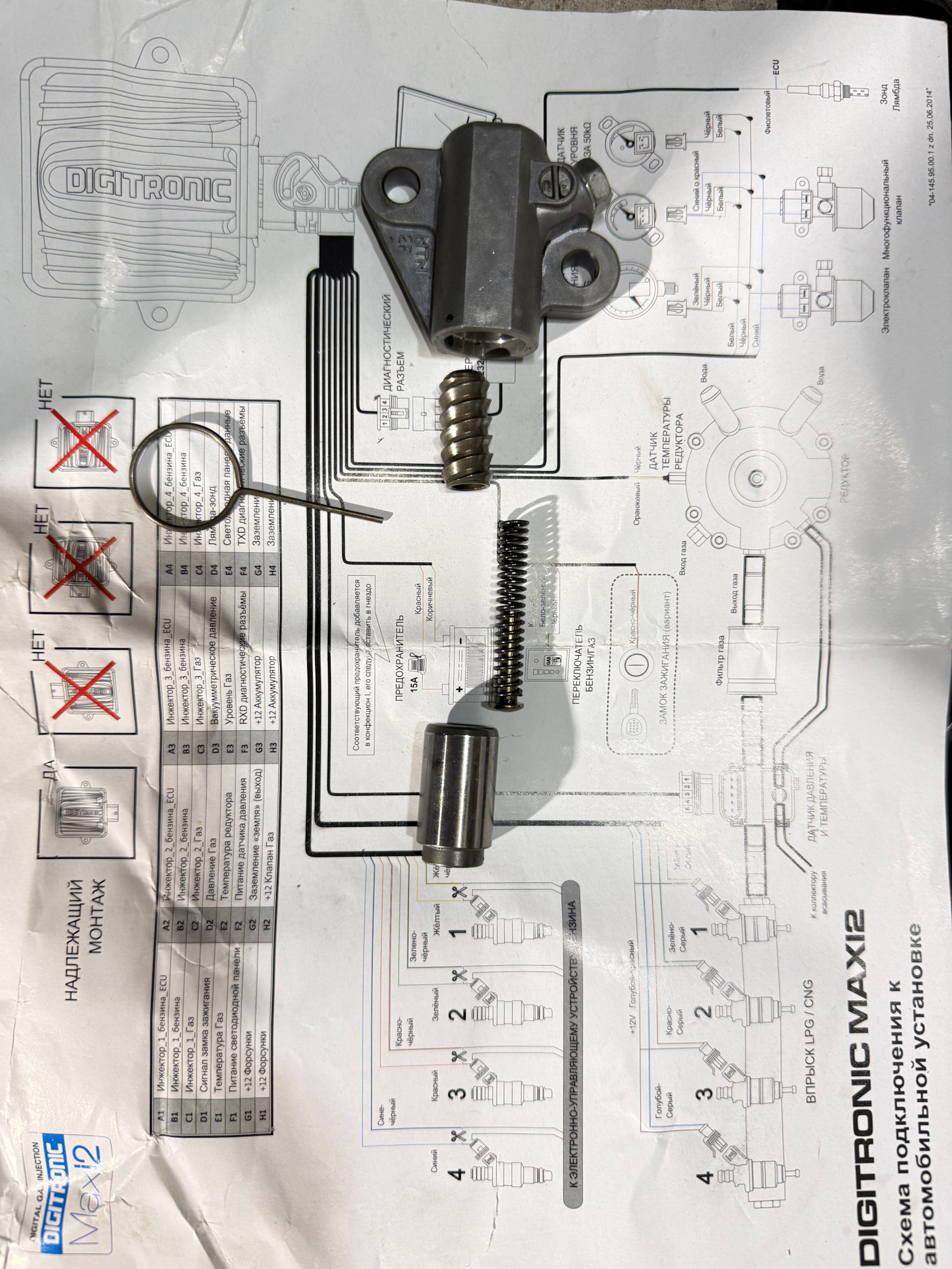

Думаю, что причина в натяжителе:
Масло через него практически не сливается, а если имеются отложения в моторе, то и там может что-то накопиться и масло перестанет подпирать натяжитель.

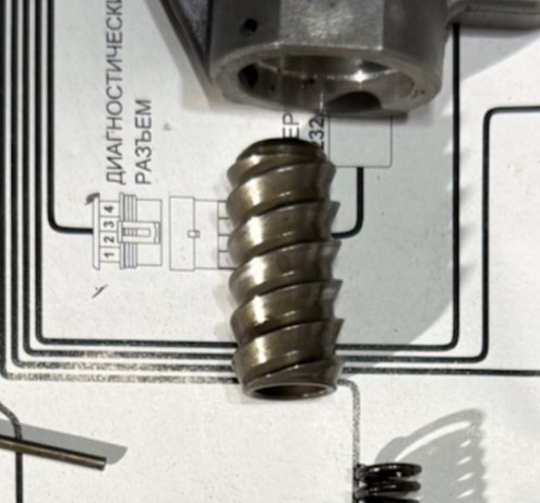

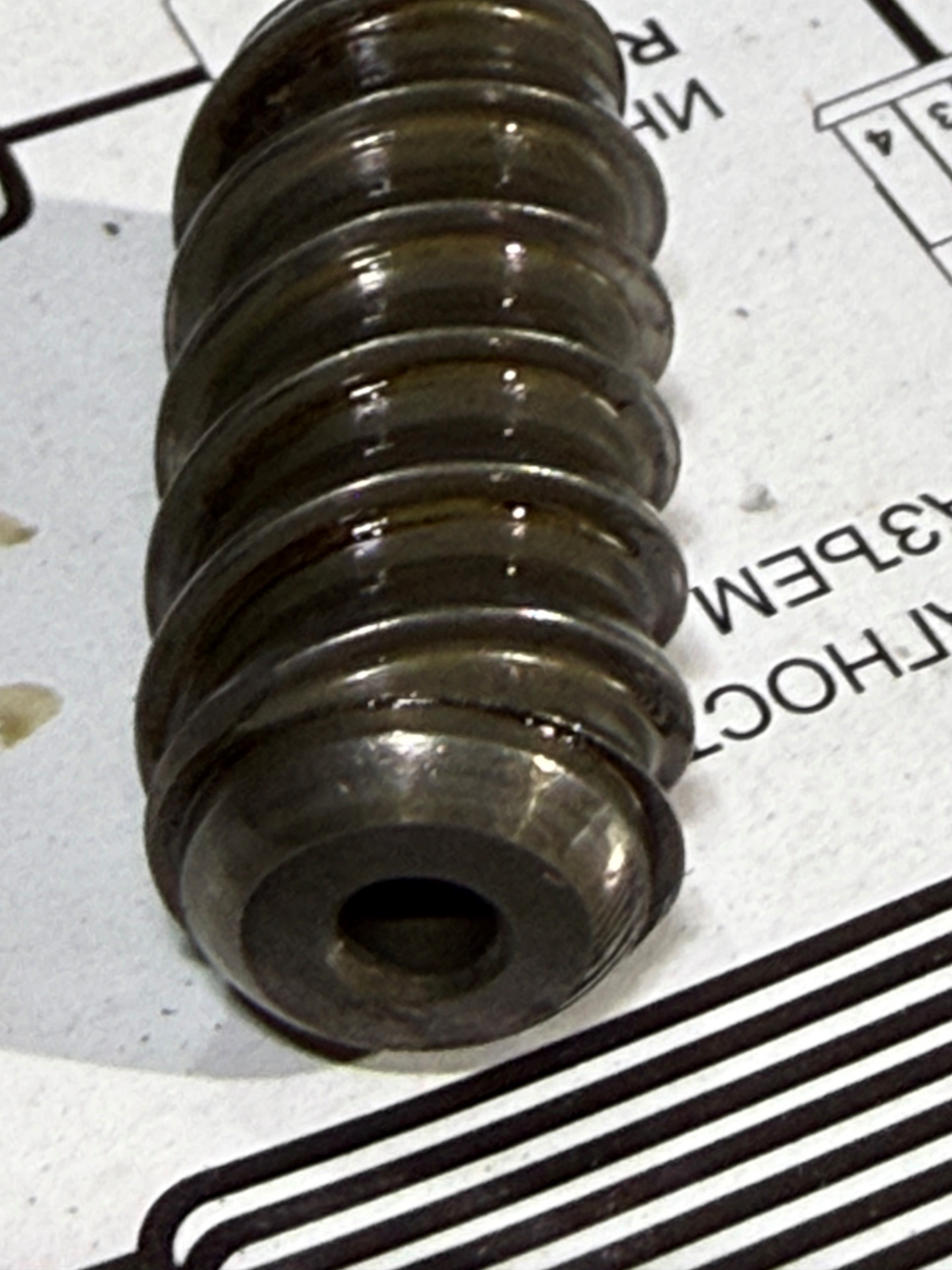

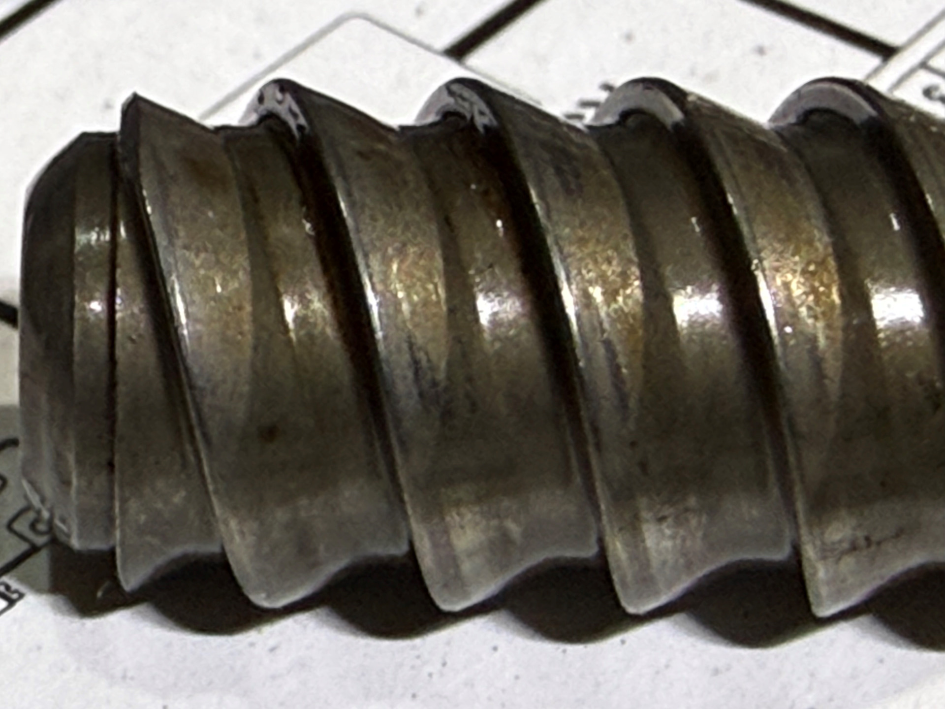

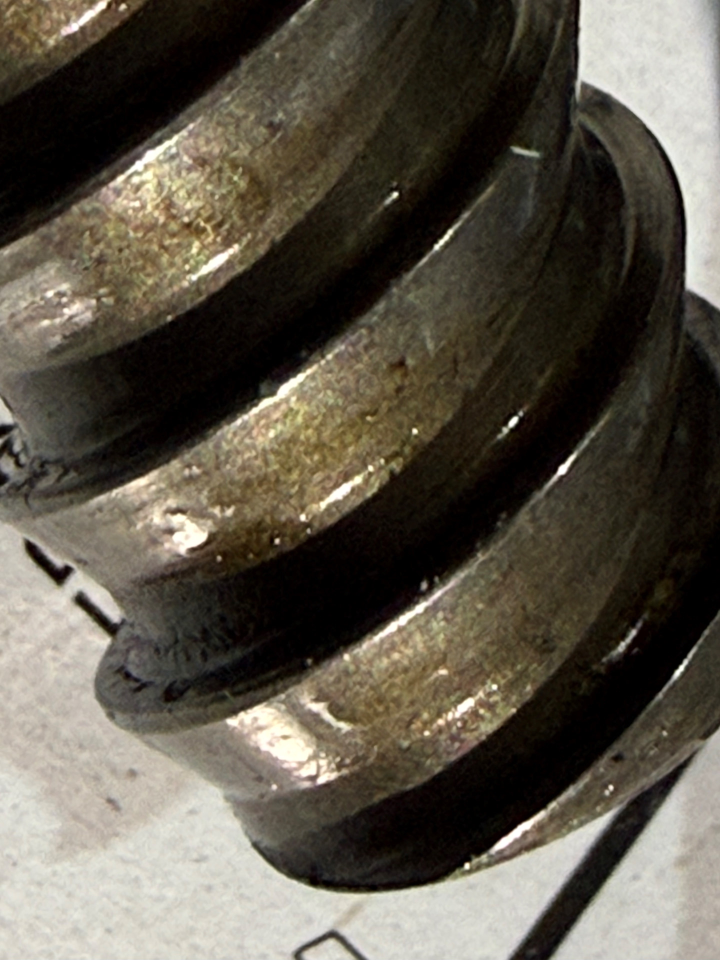

Вот винтовой элемент натяжителя:
Как я отмечал выше, эта конструкция позволяет штоку натяжителя достаточно просто выдвигаться, а обратно его можно затолкать только подкручивая. Но видимо без давления масла, от постоянных ударных нагрузок, его можно завернуть обратно.
Почему думаю про ударные нагрузки? Успокоитель повреждён, кусок пластика отломан. Просто так это не происходит. Явно, перед перескоком, мотор постукивает цепью…

Если он выдвинулся, обратно не сдавить, есть клапан на натяжителе, получается не из за забивания отложениями, а скорее всего из за клапана который не держит давление, но опять же на пробеге до 150к км это сложно вообразить…

Вот мой прошлогодний пост, специально посмотрел этот башмак про который вы пишите, у меня он был смещен ниже, но я опять же ставил специально новый натяжтель, и что самое странное он внутри был чисты как новый… Не было в нем отложений вообще. Даже лака внутри не было.

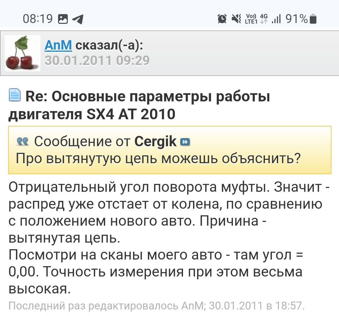

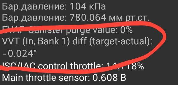

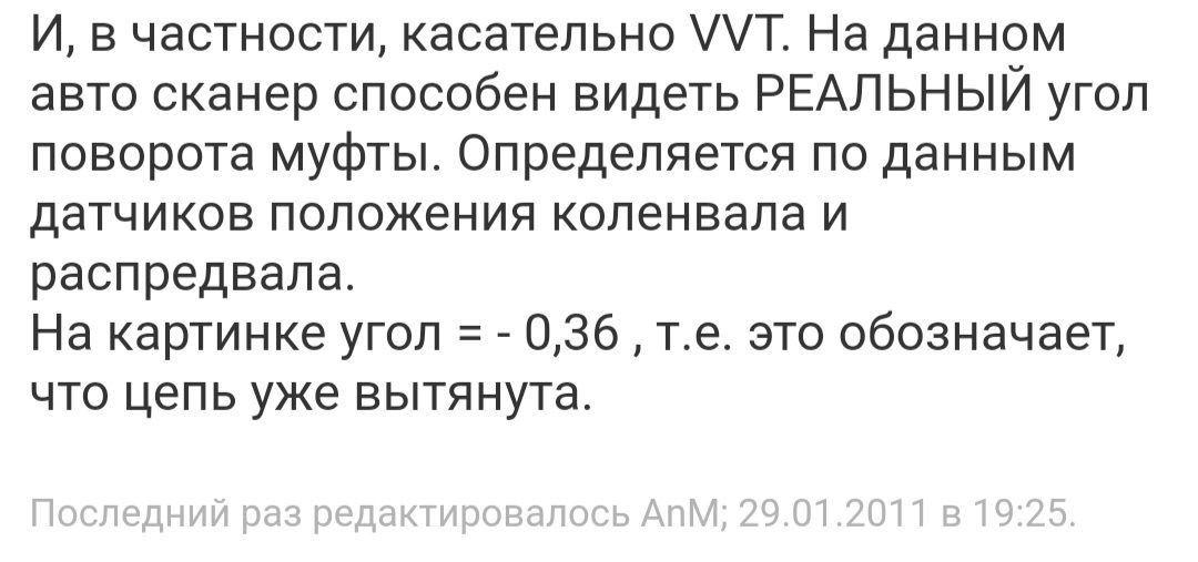

Так а это же можно посмотреть не разбирая, у m16a в szвьювер есть показатель vvti, на старом форуме sx4 были суждения, что отклонения от нормы, можно было понять растянута цепь или нет, я даже где то выкладывал у себя в бж скрин с этого форума, или в группе в тг, не помню уже.
Из того, что знаю я и пишет народ, то симптомы следующие:
1. мотор внутри грязный;
2. с утра, первые несколько секунд/минут слышны стуки при работе ДВС.
Всё… больше ни как. Если предложите, то добавлю в базу знаний и опубликую.
Постараюсь покататься в папке нужных скринов, но это не скоро…
Мотор грязный, это не причина, тк это уже больше к наезднику относится, как ниже написали, обслуживайте вовремя и качественно, и проблем не будет :)
Стуки это это уже следствие износа, а из за чего это уже связь, надо найти Х 🤣
Этот форум и тему я помню )) Много читал.
Угол, который показывает в диагностике, может являться, в т.ч. следствием износа фазика, а именно его стопора.

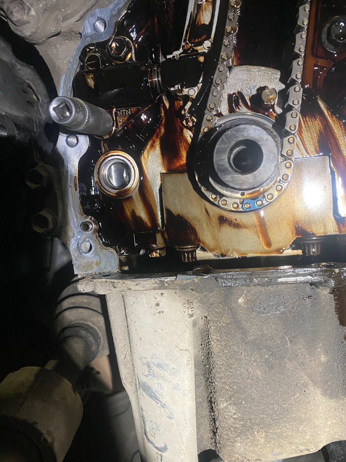

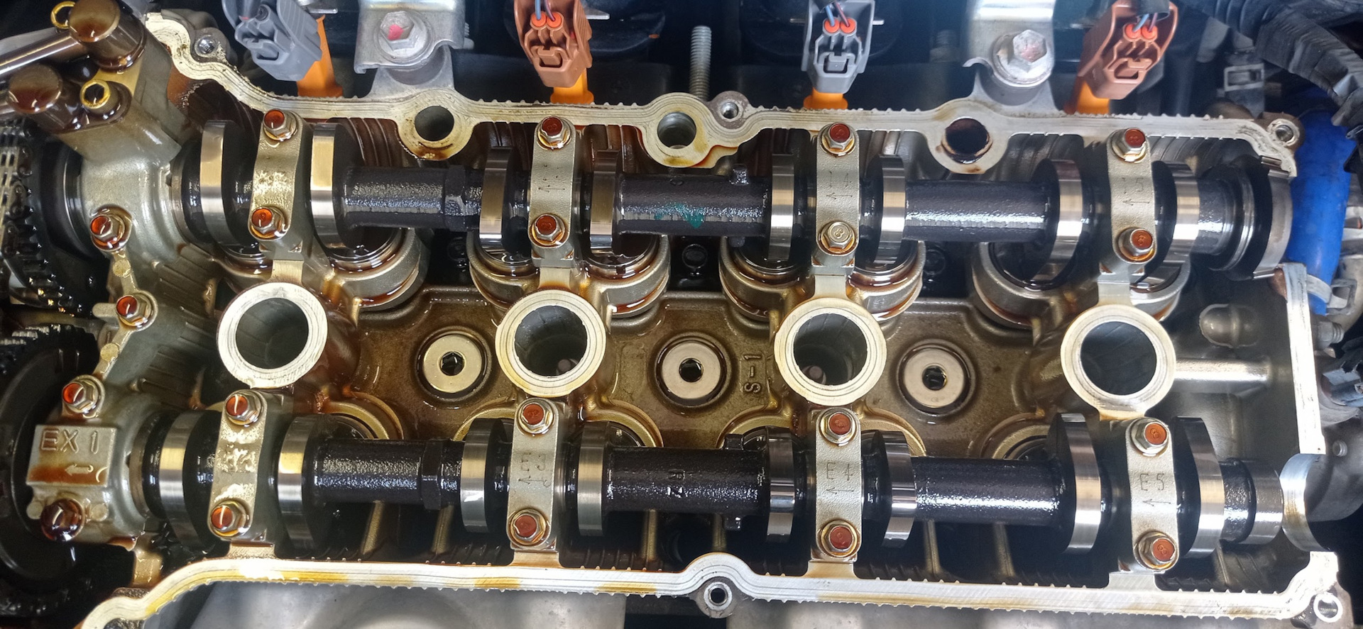

У меня сейчас пробег 200, цепь родная, звуков нет. На 150 цепь на М16 не проскакивает никогда при нормальном обслуживании. На фото — мой мотор при пробеге 200, эксплуатация жесткая, замена масла каждые 6-8 тысяч, цепь светлая, грязи и лака нет. То, что у вас на фотографиях — скорее 400 пробег.
У Вас оч чистый мотор, классно. Жалко, что бж пустоват (((
Да че про нее писать то? "Переобулся, поменял масло, повесил вонючку, села батарейка в пульте" ) Никакие прокладки ГБЦ у меня не пробивало. Из ремонтов мотора за все это время — только термостат поменял, и прокладка клапанной сопливить начала, поэтому и вскрывал крышку. Даже клапанные зазоры в допусках.

Честно говоря, когда снимал клапанную, сам удивился чистоте. Значит все делаю правильно, стратегия "Лить недорогое, менять часто" работает. А М16 — офигенный мотор.

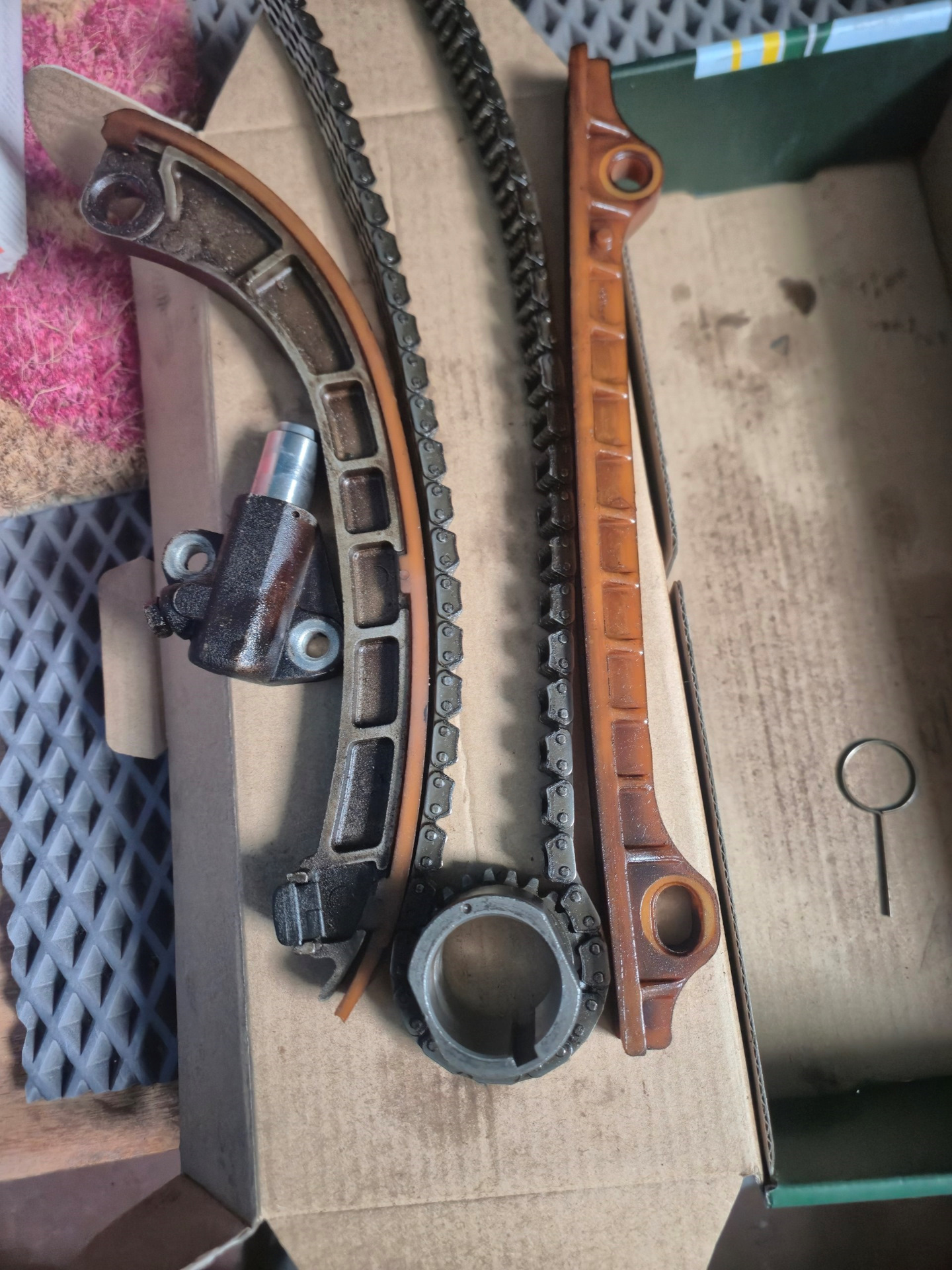

Когда перескочила цепь в первый раз у меня, накладка натяжителя пластиковая развалилась, как у вас на фото, у меня же она развалилась на мелкие части и все упало в поддон, второй раз, это был сам натяжитель при сжатие его он клинил, там есть обратный клапан если дуть в отверстие его слышно как он там двигается, в моем движений не было даже комресором продавить не удалось хотя ставил новый оригинальный заказывал в иксоре,
Может до Вас промывали систему ДМСО? Он мог повредить пластик и сделать его ломким.

Какой то хреновый храповик, нормальный стопор выглядит так: www.drive2.ru/l/470064311692165461/
Да и не видно обратного клапана
Храповик какой есть(((
Проблемы по ходу те же: грязь и шлам. Только тут забивается подпор масла, может не в самом натяжителе.

Когда говнами забивает маслоканал к натяжителю, то хоть какой ставь — итог один: перестанет работать ((
