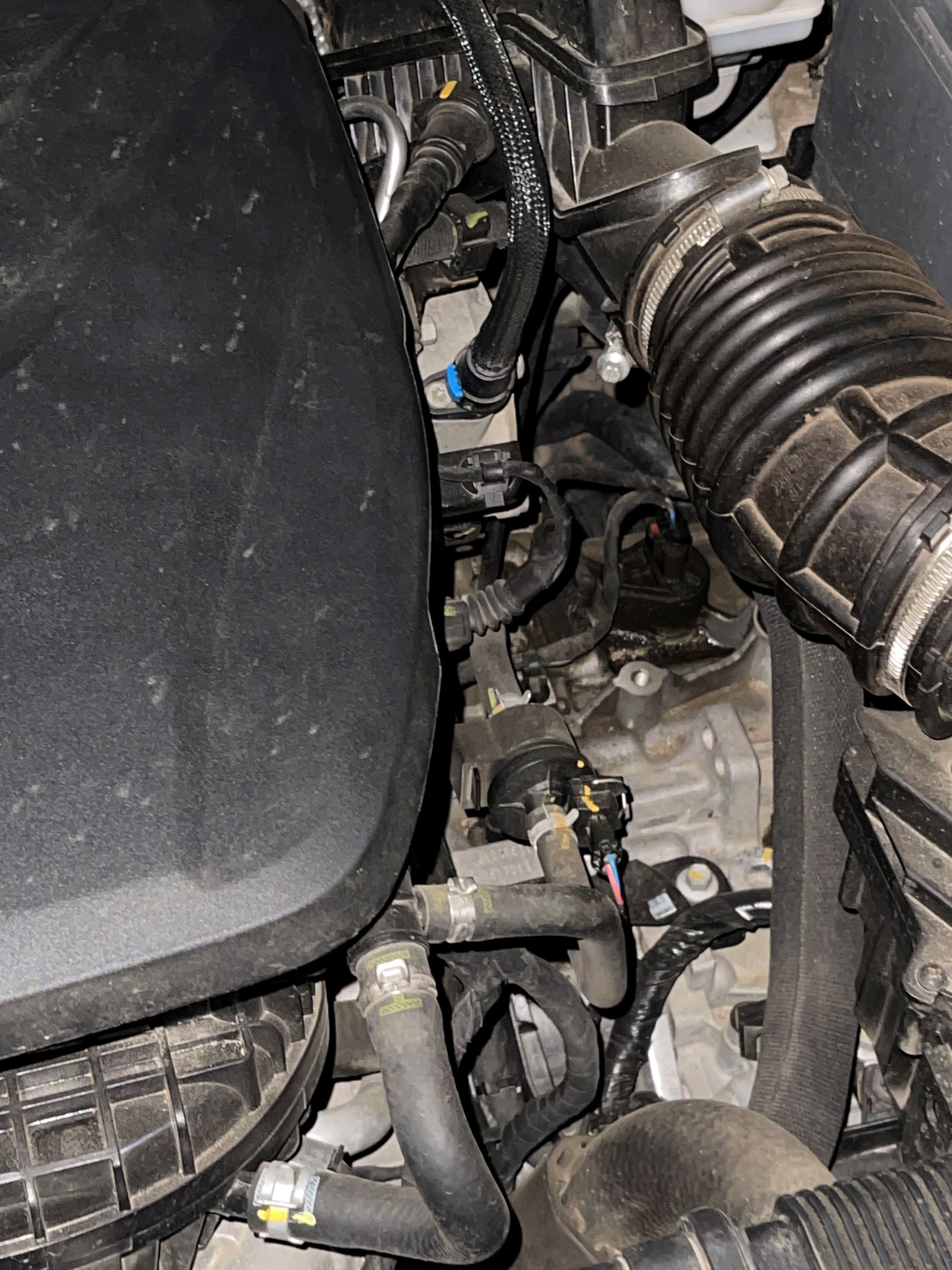

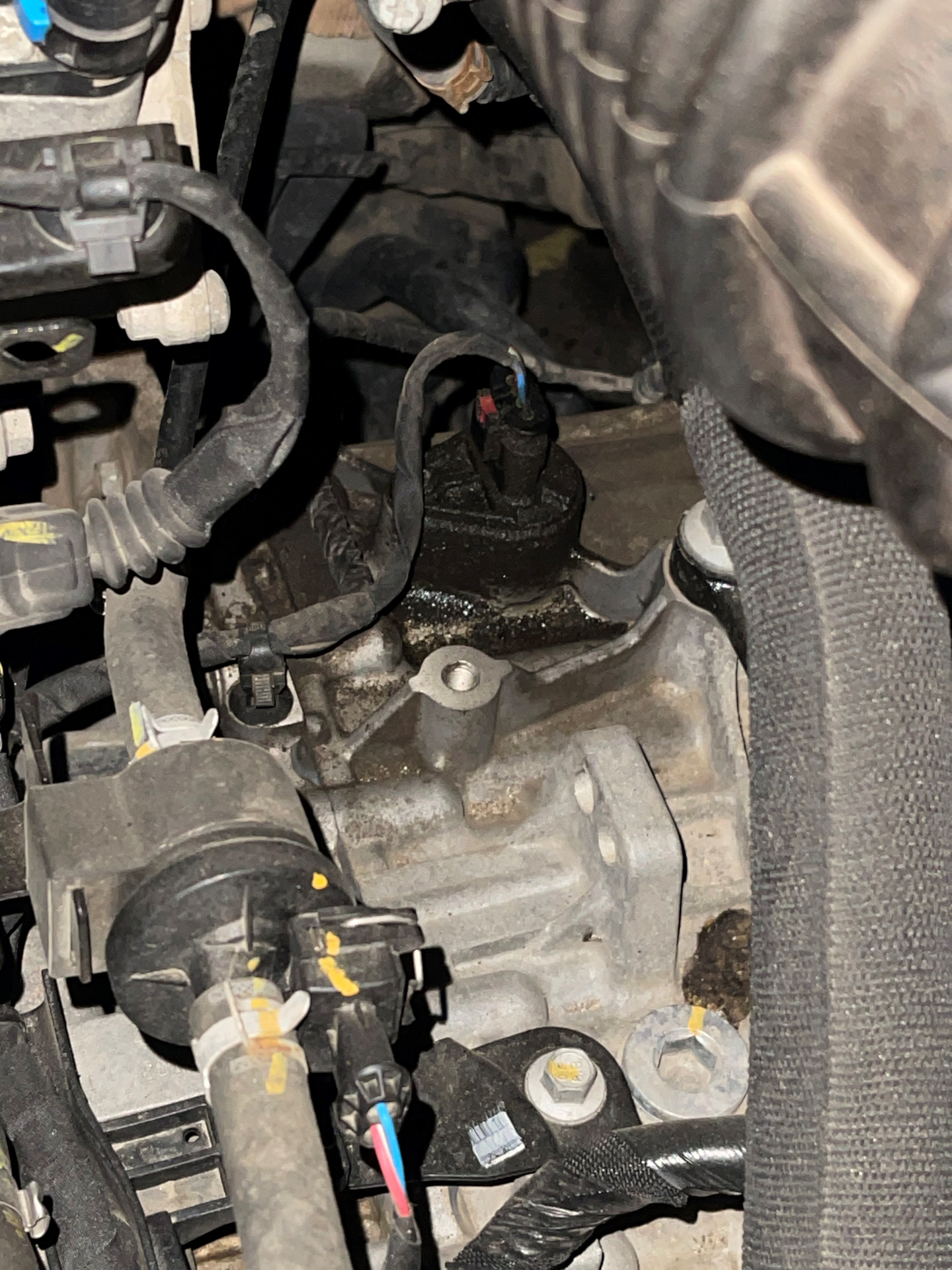

Скоро ТО, замена масла в кпп и двигателе и вот что заметил, у кого такое было? Что меняли, сам датчик и уплотнительное кольцо?

БУ брали? Спросите прошлого владельца, трогали этот узел или нет(может соврать).
Меняется фильтр и масло. Корпус лучше купить на всякий случай.
По фото надо менять прокладку
Да бу, предыдущий владелец обслуживался в салоне (даже резину там менял), где он ее новую покупал, в этот же салон и сдал по трейд ину, по документах не было, что там что то делали. И по гарантии тоже.
Я предполагаю, когда я покупал, подкапотка вся чистая была, и это было не возможно сразу увидеть. поездил время, пыль налипла и сразу в глаза бросилось.
Фильтр, кольцо и масло купил, корпус тоже был в комплекте, но оставлю старый, если пропускать не будет (почитал уже пж у некоторых).
Спасибо за ответ, тоже про прокладку подумал. Надо купить сразу чтоб скопом поменяли.
