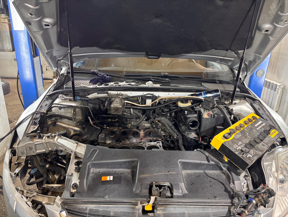

Продолжаю историю. Кто читал прошлый пост — помнит, что перед поездкой в Казань мы переклеивали поддон.
Сразу отвечу комментаторам, которые в прошлом посте хоронили герметик Runway. Герметик держит. Машина проехала 2100 км, сгоняла в Казань и обратно — по самому герметику вопросов нет. Сыро только там, где стоит шпилька, но там проблема не в герметике, а в резьбе, которая уже совсем уставшая. Всё остальное сухо. Так что Runway свою работу пока работает😄.
Казалось бы, можно выдохнуть. Но не тут-то было.

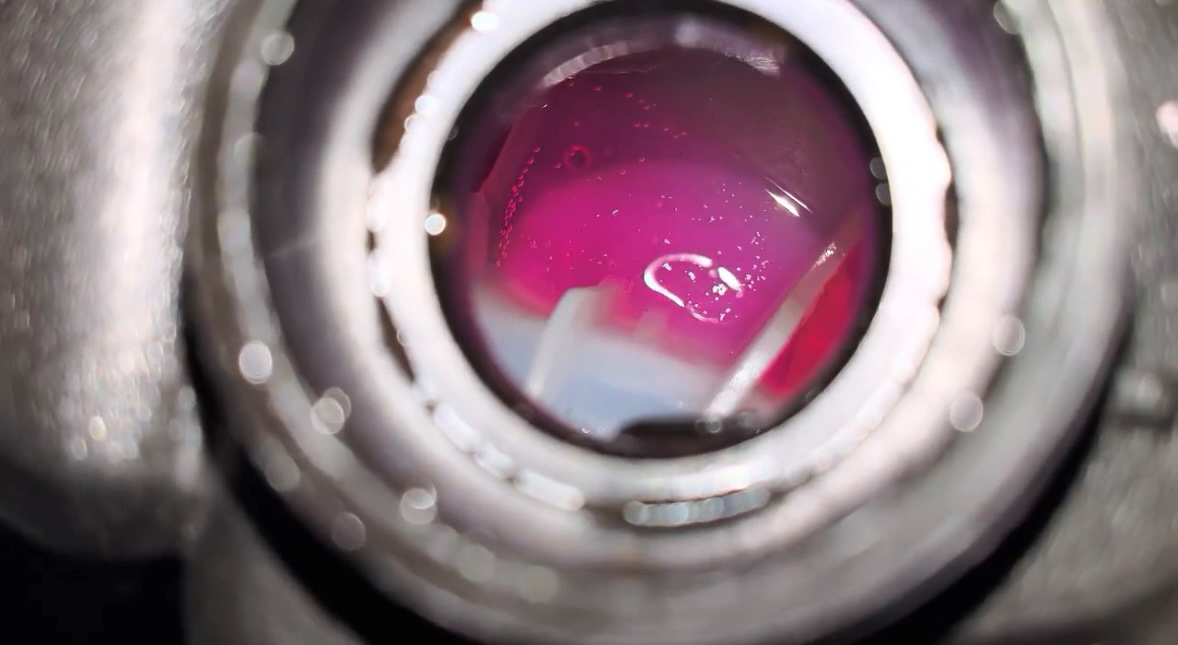

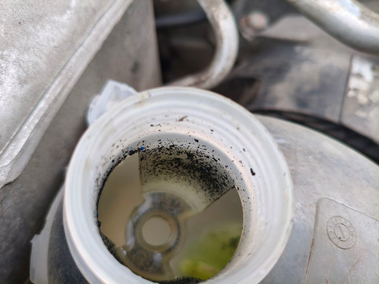

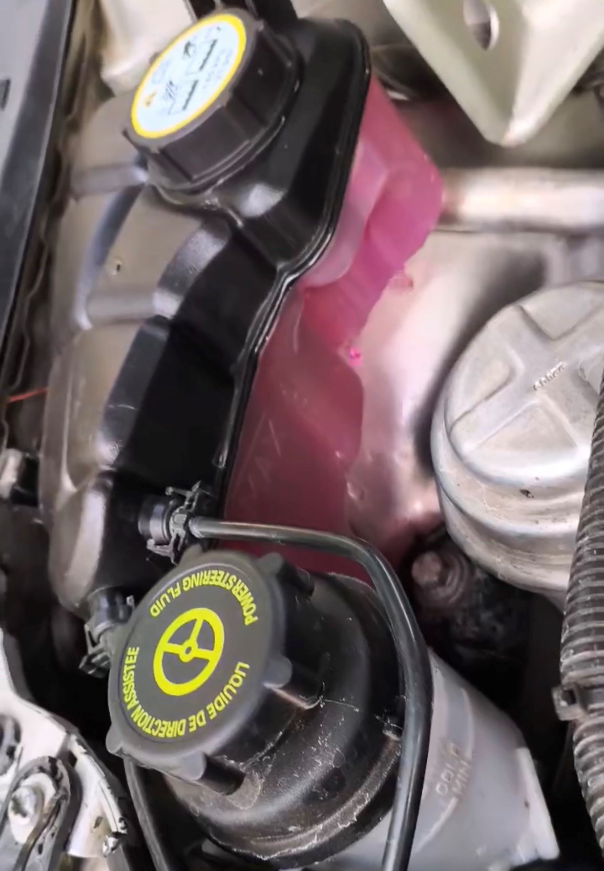

Бачок антифриза потёк по швам, да ещё и из дренажа начало херачить — антифриз стал уходить. Плюс сам бачок старый: стенки изнутри затянуло каким то черным налётом, уровень вообще не видно. Короче, решили. Меняем.
Взяли Luzar. Крышку оставили старую.
Сюрприз:

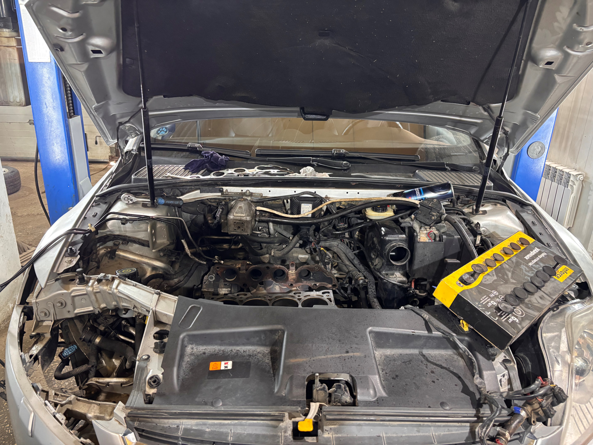

новый бачок точно так же льёт антифриз из дренажа. Не капает — льёт. Первая мысль — воздушная пробка. Но есть же дренаж, через него пробка и вышла бы. Значит, не она. Вторая мысль — крышка. Заказали новую, поставили. Ничего не изменилось.

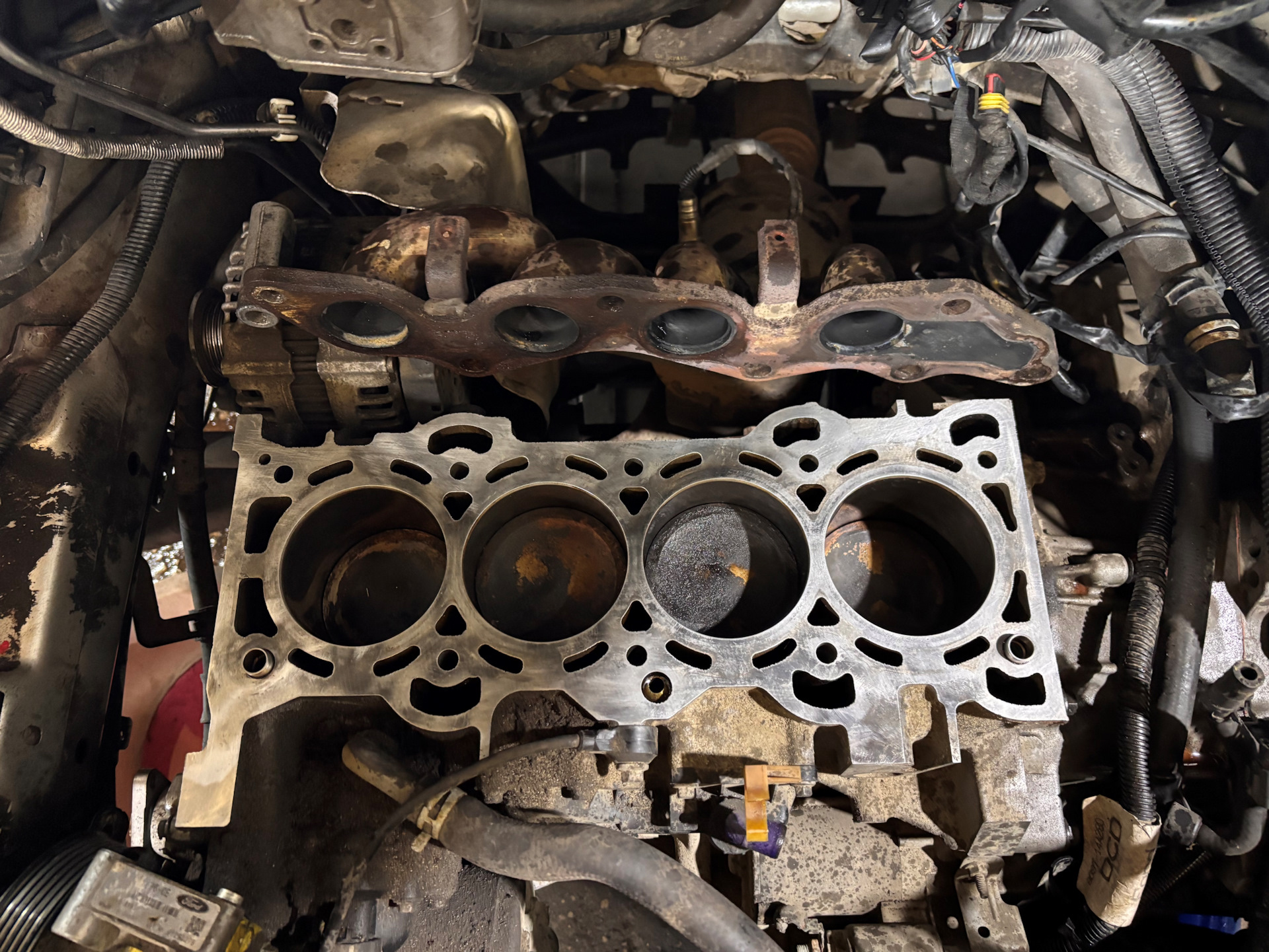

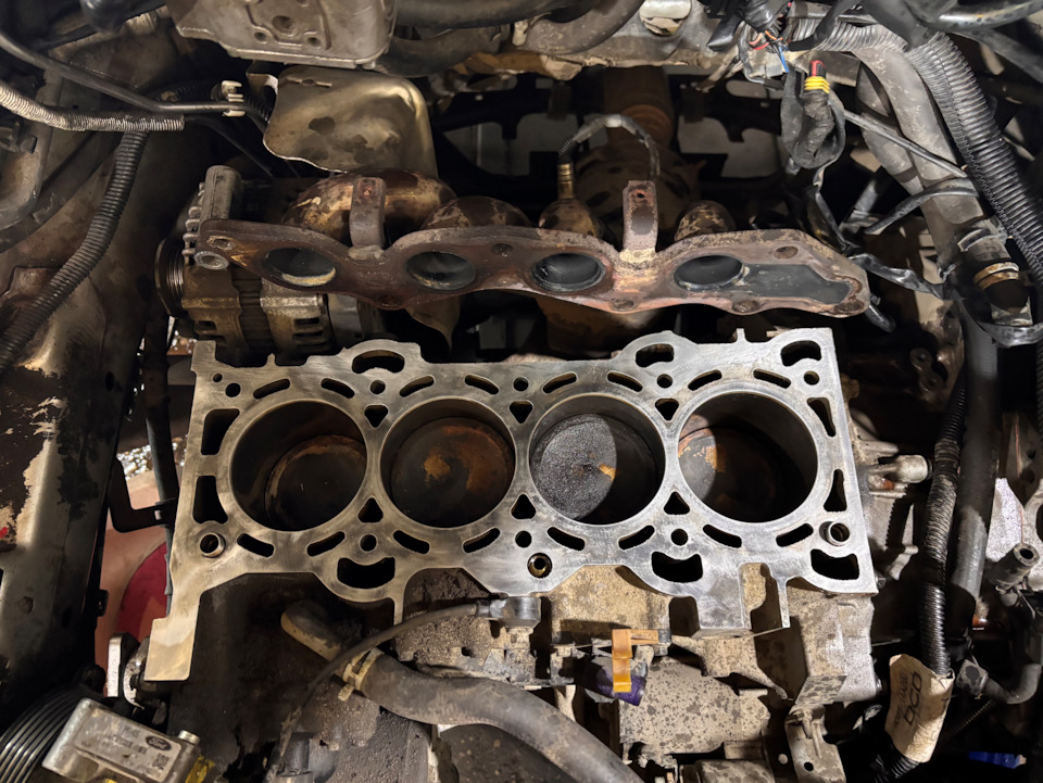

Поехали в сервис. Там нам и сказали то, что мы надеялись не услышать: в систему охлаждения попадают газы — прокладка ГБЦ.
Теперь про сам ремонт.
Делали в сервисе — сами не стали, возможностей таких нет. Запчасти заказывали хорошие: где-то Ford, где-то Victor Reinz и Elring.

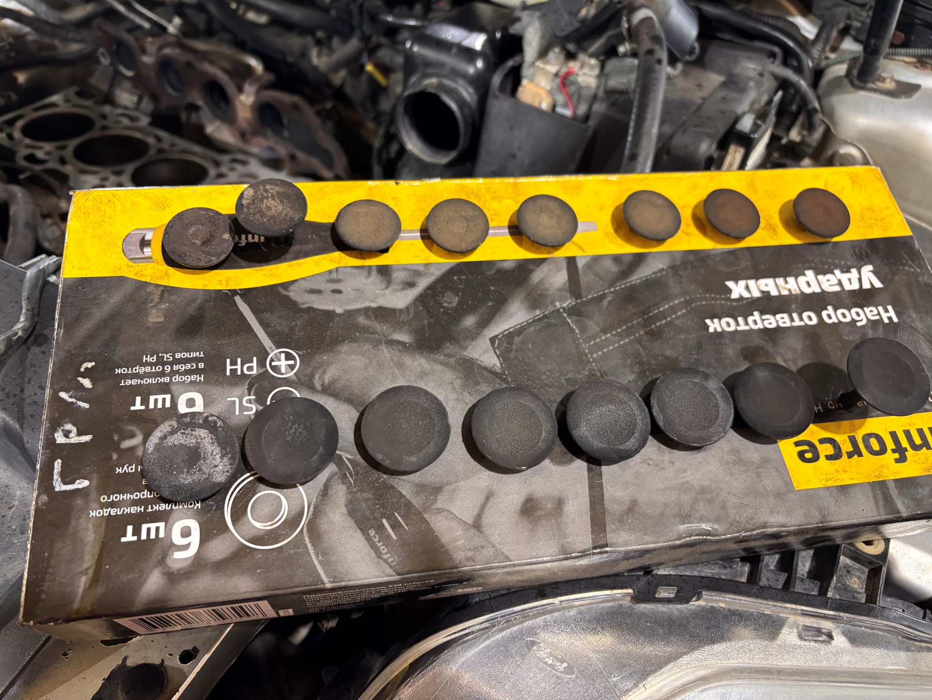

Наш бессменный механик Виталий снял всё без проблем. Головку отвезли на фрезеровку.
Прокладка, кстати, была в принципе не в плохом состоянии. Но когда сняли башку — мы, мягко говоря, удивились от того, что сказал механик. Такое чувство, что её вообще никогда не фрезеровали, а чистили от нагара чуть ли не отвёрткой. По плоскости прилегания были почти рытвины от чего то варварского…У машины был капремонт где-то на пробеге 250 тысяч, и, видимо, тогда решили сэкономить (не мы): башку не фрезернули, блок, логично, тоже. Где то, как то перегрелась — головку повело, и газы начали прорываться в систему охлаждения. Вот и все. Что там еще с блоком вопрос 🤦♀️
Из-за этого, кстати, сняли 0,12 мм — больше, чем рассчитывали. Надеялись, что обойдётся меньшим (в идеале до 0,05), но по факту пришлось головку ремонтировать — подгоняли, притирали, всё как положено.

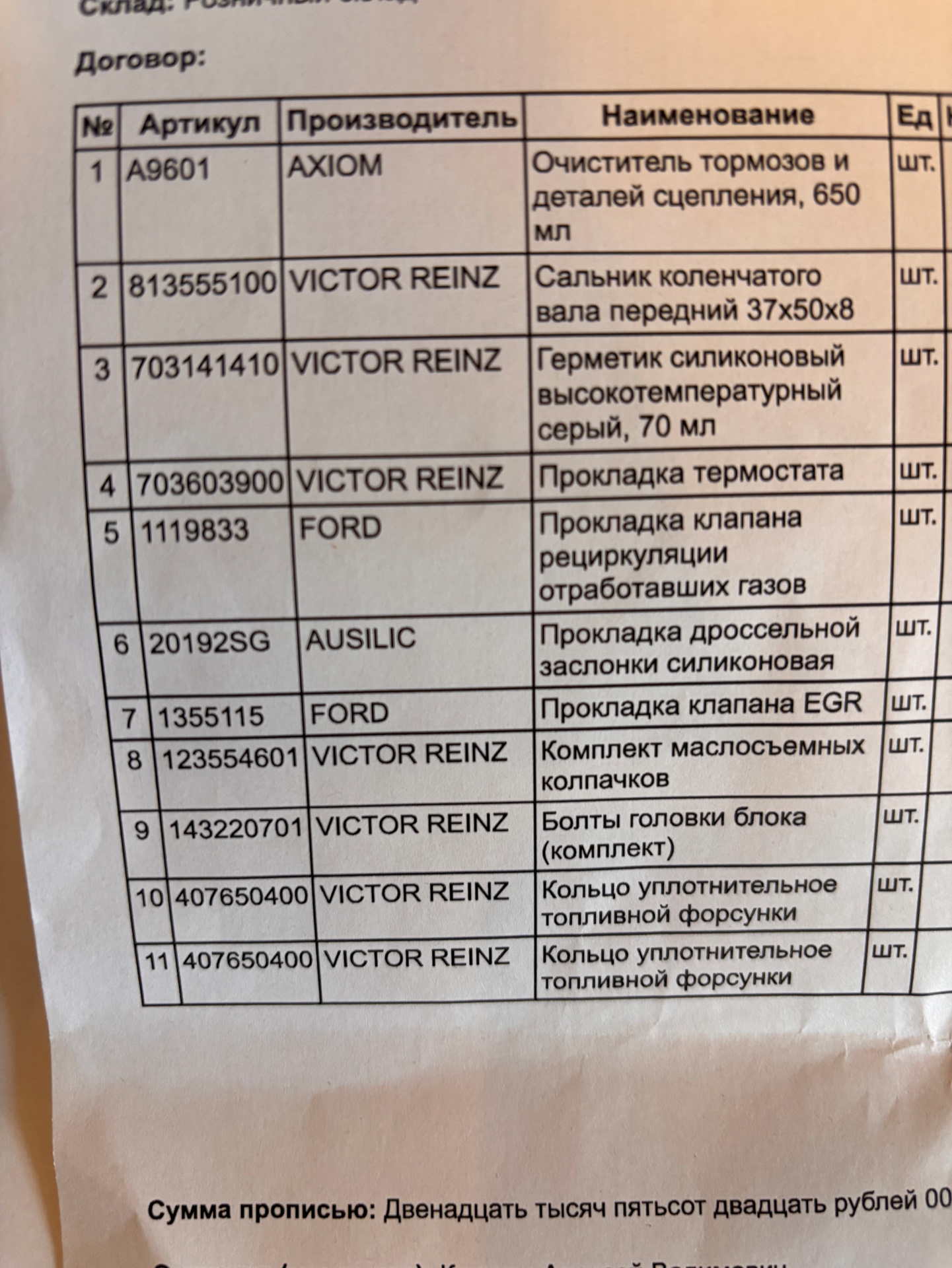

Раз уж пошла такая свистопляска, заодно поменяли всё, что просилось под руку:
• Ролик приводного ремня — свистел, давно мозолил уши. Взяли INA 5320652210
• Сам ремень — был в неплохом состоянии, но резина уже потрескалась, решили не рисковать. Установили Continental 6PK2245.
• Термостат — не стали оставлять, побоялись. Хотя он был вроде в неплохом состоянии, 2021 года. Но раз уж залезли — считаю, правильно, что поменяли. Взяли Meat & Doria 92782 на 82'.
Само собой все прокладки. Просто приложу фото:

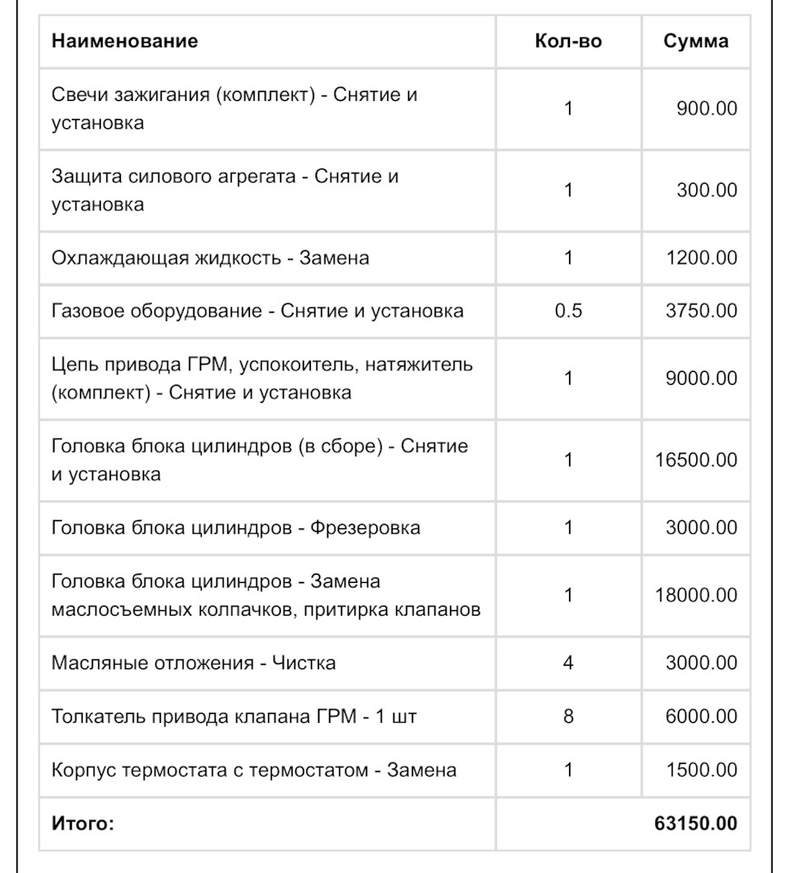

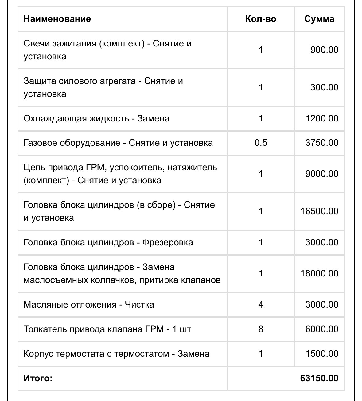

По деньгам:
• Запчасти — 27 270₽
• Ремонт — 63 150 ₽
В итоге вместо бачка за пару тысяч — полноценный ремонт головки со всеми вытекающими.
Контрольная проверка через 500-1000 км. Дальше расскажу, как машина ведёт себя после ремонта.
Всем добра!

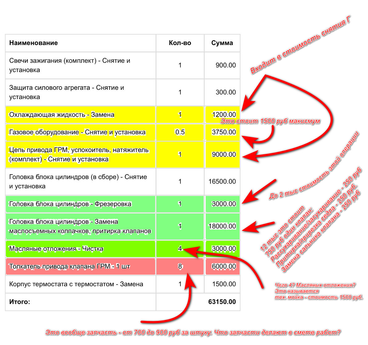

Реально вас на бабки подразвели.
Снять-поставить ГБЦ 15тыс руб. Фрезеровка 1,5 тыс руб. Притирка клапанов 750 руб за штуку с заменой сальника клапана. Регулировка теплового зазора клапанов отдельная смета но никак не 60 тыс руб. По поводу снятия с гбц но когда фрезеровка не была меньше 12-15 соток. До 5-6 соток ее никто и не фрезерует. А все что фрезеруется хз то стандартно обычно 12-30 соток
Это лично я надеялась на меньшее. 12 в полне в допусках, не спорю. А на счет стоимости работы были не только по ГБЦ. Если считать чисто головку, то, возможно, и вышло бы дешевле, но мы делали комплексно, раз уж залезли. А вы из какого города если не секрет
Ростов на Дону. Но цены я вам называю по норма часам. Они плюс минус играют от региона но если работа 3,5 норма часа то она не может стоить примеру 20 тыс руб. Стоимость норма часа в регионах и столице прыгает от 1500 руб до 3,5 тыс руб
Могу кинуть заказ наряд 🙃
Если есть то бросьте, ради любопытства посмотрю к чуть позже брошу вам калькуляцию на эти работы среднюю по региону

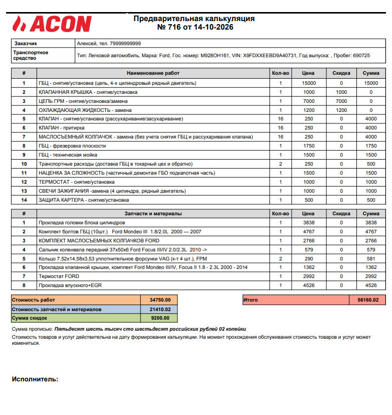

Примерная калькуляция. Все запчасти взяты Виктор Рейнц, Работы где скидка 100% указаны со скидкой, так как они входят в другую работу, а именно снятие и установка ГБЦ. Нельзя снять ГБЦ и при этом не слить охлаждающую жидкость и не снять при этом цепь грм.
Вы если знаете сервис в Самаре дешевле и ручаетесь железно — напишите, я ж не против 🤗
Я далеко от Самары и знакомых у меня там нет, не говоря уже за сервис проверенный.
D0minickanec
Слушайте, я тут решила проверить ваш тезис про «в два раза дешевле» и позвонила в другой сервис. Не абы куда, а туда, где отзывы хорошие. Знаете, сколько они насчитали за такой же ремонт? Примерно 100 тысяч рублей. Это без «набросов», как вы говорите, а по их нормачасам и расценкам.
Теперь по вашей логике. Вы говорите, что снятие защиты — отдельный пункт, потому что она есть не у всех. Хорошо, допустим. Но тогда почему снятие газового оборудования вы пытаетесь засунуть в стоимость работ по ГБЦ? ГБО тоже есть не у всех. Если защита — дополнительное оборудование, то и ГБО — тоже дополнительное. Будьте последовательны: либо и то, и другое отдельно, либо и то, и другое входит в стоимость, но только если оно реально есть на машине.
И про нормачасы. Вы говорите, что сервис просто расписал работы по-своему. Ну так это нормально. У нас в Самаре вот такая цена за эту работу, машина едет. А вы можете дальше сравнивать мой чек со своим — только толку от этого ноль, потому что мы в разных городах и в разных сервисах. В каждом регионе свои расценки, и это не значит, что кого-то развели.
С чего вы взяли что я снятие гбо вписал в стоимость гбц. Я же вам в вашей смете выделил цветом и написал что эта работа стоит 1500 руб. Гбо там у вас не снимается, там просто доп эле енты стоят в виде форсунок газовых ну еще редуктор но его как правило не снимают. Демонтаж всей подкапотной части гбо обычно 3,5 -5 тыс рублей стоит. А у вас в принципе только форсунки открутить и в сторону отложить. И к тому же кожффициент0,5 а стоимость 3 с лишним тысячи. Вам не про стоимость написали уже куча народа, а про то что в вашей смете часть работ которых там не должно быть. Про толкатели что вам сказали? 8 ш ук и 6 тыс ? Это работа или запчасти? Если работа, то она входит в стоимость сборки и установки гбц. Если это запчасти, то что они делают в смете по работе? Отложения масляные 4 штуки 3 тыс рублей это что такое? Техническое, кая мойка? А почему тогда 4 ? И 4 чего масляных отложения или 4 раза мыли? Вам уже куча народа сказала, что смета составлена от балды для подтягивания суммы к желаемой для мастера вашего и не более. А вы пытаетесь сказать что везде цены разные, хотя это никто и не оспаривает.
Я вам написала уже, что звонила сегодня в другое место с хорошими отзывами и цена ~100ка с запчастями. На этом пожалуй вопрос закроем. Все вы в других городах и ни один из вас альтернативы не предложил. Мы этот сервис знаем. Сервис дает гарантию. Запчасти тоже на гарантии. А кататься 3 раза по 40 ка платить (а это реальный опыт друзей) желания не имеем. Другого хорошего сервиса пока не знаем, а если найдем, то конечно будем рады платить меньше за качественный ремонт с гарантией.

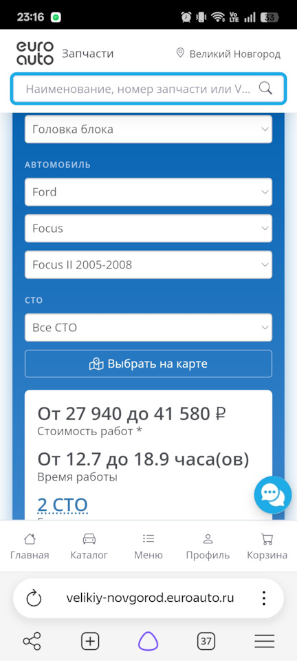

Снять поставить гбц на цепном мондео — 15 тыс?! Это только у знакомого дяди Васи в гараже. Цен таких уже давно нет, 25-30 тыс как минимум, без ремонта, без притирки, без выставления тепловыз зазоров, без фрезеровки. Спуститесь уже с небес на землю. Если твой кореш делает в гараже, вместе с тобой, под пивко и распевание песен под нос, за 15-ку такую работу, то тебе сильно повезло.

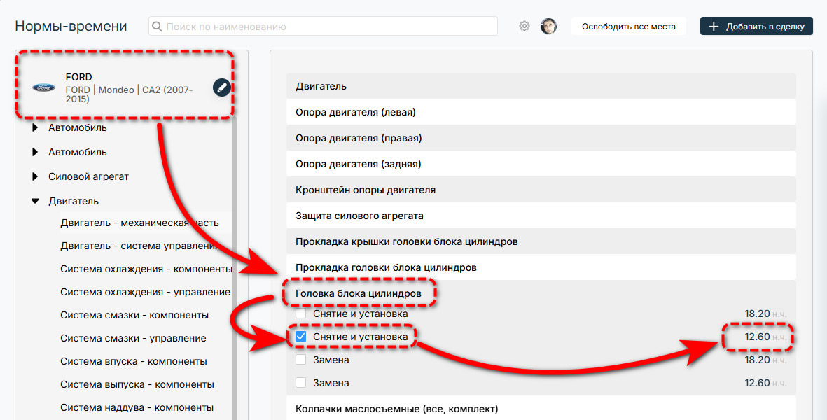

12,6 НЧ со всеми вытекающими, средний показатель по стране признан в качестве эталона. У нас эта работа занимает 8 часов. В калькуляции указываем 10 часов, 2 часа обычно на всякие не предвиденные проблемы. Стоимость НЧ 1500 руб. Сумма выходит именно за снятие и установку 15000 руб.
И это не у нас так, это в принципе средняя цена в регионе. Я бы рад брать и 25 и 30 тыс за эту операцию, но если рынок диктует цену в 15 тыс руб. то это будет 15 тыс руб.
В соседнем гараже делают эту же операцию 3 дня за 10 тыс руб.

Где вы смотрите эти нормы? Скорее всего они устаревшие.
Понятное дело — чем больше сто, тем больше на ней возьмут за работу, сами понимаете, что включено в стоимость ремонта, расписывать не буду. Мелкие сто, за исключением гаражников, тоже мелочиться не будут, они обычно скидывают 20-30% от стоимости работ на большом сто.

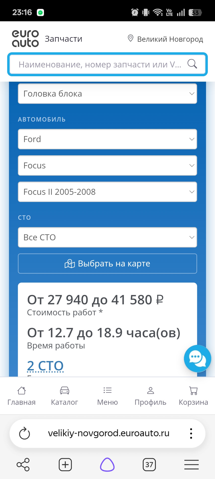

Ниже скрин с известного большого сто в моём городе. Брал по фокусу 2, там конкретный двигатель не приведён, но я вам расшифрую: начальная цена — за снятие гбц с ременного 1,4-1,6, окончательная — за снятие гбц с цепного 1,8-2,0. И это цена за работу в моем городе, на питерских и московских сто стоимость ещё выше. Даже если отталкиваться от не самой крайней их цены, а взять например за основу 35000, и вычесть 30%, то получится 24500 и это только за снятие-установку гбц. Так что, чтобы вам не работать "за дорма", рекомендую пересмотреть ценовую политику на вашем сто, хотя — это уже ваше дело.
Откройте МоторДата, АвтоДата, ОнлайнДата и везде нормы будут одни и те же. А знаете почему? Потому что они все берутся на основании данных СТО которые подключены к этим сервисам. Раньше в эту систему входили сеть Фреш сервисов и ФитАвто сервисов. И данные по нормам времени брались оттуда. Сейчас это все корректируется онлайн на основании всех тех сервисов, которые подключены к системе учета норма часов. Если есть утвержденная норма на работы от производителя то соответственно она там же присутствует. Я вам уже ответил, на счет ценообразования. Это не моя прихоть, не мои правила… Это рынок. И я вам скажу, что у нас не самые низкие цены на работы в нашем городе. Если я сделаю ценник 35 тыс руб за снятие гбц у меня очередь перед СТО будет не 12 машин, а 3… И я скорее всего на них заработаю больше чем при стоимости 15 тыс руб, но остальные пойдут шариться по гаражам и искать подешевле. Я сейчас скину стоимость (калькуляцию) на эти работы из той программы в которой работает большинство мастерских. И сравним с этой сметой. Ну а выше я скрин уже выложил с небольшими пояснениями по смете автора

Причем тут их стоимость запчастей и стоимость их работ? Я вам говорю про Норма Час — это норма времени на выполнение какой то конкретной работы. А уже стоимость этого норма часа может быть разной. В Фит сервисе он может быть равен и 12 тыс руб., но количество времени отведенное на снятие бампера все равно будет 1,2 часа.
Если к примеру я сделаю стоимость норма часа в нашем сервисе 2000 руб, то все работы соответственно поднимутся на 25%… А поднявшись на 25% они будут ну очень значительно выше соседних сервисов. Поэтому всеми математическими, статистическими и иными способами, была высчитана средняя стоимость норма часа в нашем небольшом городе (районный центр с населением 35 тыс чел.) в пределах 1350-1550 руб за норма час. В том же Волгодонске соседнем, районном центре, но с населением уже 160 тыс чел. стоимость норма часа уже составляет 2-2,5 тыс руб. А в городе миллионнике Ростове-на-Дону, от 3,5 до 4 тыс руб, но это, как правило уже тот же Фит Сервис и ему подобные.
Так вы и пишите, что держите низкие цены из-за конкуренции. Зачем тогда вы пишите, что снятие гбц у автора вышло по цене дилера, если она живёт в Самаре, а это город-милионник, как и Ростов, цена для этого города нормальная. Не кричите тогда, что это дорого, потому что это дорого для вашего города. Вам сама автор написала, что это нормальная цена за такой ремонт.
У нее даже авто не помыли, я имею ввиду подкапотную часть, нга фото солома торчит или мусор какой-то. В стоимости работ включили 8 толкателей что само по себе не понятно (по 750 руб за штуку). Или это замена одного толкателя стоит 750 руб? Я не против такой цены, если бы мастер или кто там это все писал — сделал бы калькуляцию и сказал, норма час у нас 2,5 тыс. по вашим работам выходит 24 часа, то-есть 3 рабочих смены полных. с вас 60 тыс руб. Но там же не так. И стоимость снятия ГБЦ у него там к стати такая же как у нас плюс полторы тысячи, кажется. Нов се остальное — просто развод чистой воды. Отмывание 4х отложений — 3000 руб. А почему не техническая мойка 1500 руб как везде. Да блин на том же Фит сервисе тех. мойка с их ценами 2500 руб. а тут 3000 руб. А замену антифриза и снятие установку цепи они включают в цену при снятии ГБЦ для чего? или они могут снять ГБЦ не снимая клапанной крышки, не сливая антифриз, и не снимая цепь? А почему тогда там нет снятия и установки двух коллекторов тогда? А замена масла где тогда по той же логике? А замена фильтра масляного тоже где? Ну то-есть вопросов больше чем ответов. Как по мне так сделана была работа, написали основные моменты, посмотрели по деньгам не очень выходит и начали все туда вписывать от балды, что приходилось снимать.
Не всем нужно поэтапное расписывание выполненных работ, зачем вписывать и так очевидные действия при снятии гбц. Важен результат, а не куча букв в заказ-наряде. Если у вас есть время все это расписывать вы — счастливый мастер и не бегаете от верстака до компа, ещё с телефоном с руке.
Это называется прозрачносность. Когда клиент видит за что платит. К тому же, эта система учета норма часов по проделанным работам жестко привязана к зарплате слесаря-механика. И когда выбираешь замену ГБЦ, в калькуляцию, а так же в будущий заказ наряд добавляется весь список работ автоматом. Вы только после обсуждения с клиентом в калькуляции расставляете исполнителей из механиков и все. После выдачи машины клиенту у вас всегда есть запись по гарантии того или иного агрегата, и отметка о том, кто это все делал, чтобы в случае обращения по гарантии повторного, переделывал или доделывал тот, кто получил за это зарплату. Я тоже по началу в блокноте писал от руки работы или запчасти, потом в экселе в табличку вбивал в форму заготовленную. Теперь все более цивилизовано и самое главное понятное. Тот же механик делая машину обнаружив что то попутное, в приложении на телефоне, открыл заказ наряд сфоткал проблемное место и оно высветилось у всех. Клиент увидел попросил исправить, тут же кнопку нажал слесарь и в перечень работ добавилась работа по устранению проблемы, а менеджеру (если он есть) улетел заказ на поиск запчасти, которую он согласует по цене с заказчиком, закажет и отпишется мастеру о сроках поставки если ее нет в наличии.

ну не знаю. если бы попадали газы, антифриз бы в расширителе пенился и была бы сажа черная, вот как на фото (другой автомобиль, но это действительно пробитая прокладка)
а в вашем случае скорее всего виновником была старая крышка, которая не спускала давление.
да и если бы антифриз уходил из-за пробитой прокладки, поршня были бы намытые этим антифризом, и блестели как котовы яйца
А вот такой и был налет, прям по всему бачку. Фото жаль нет. Те фотки, что в записи — это уже новый бачок. И бурлило как в гейзере
однако🤔ремонт прям золотой какой то!👹 мне в том году лайт капиталку движка за 30 делали, плюс запчасти пости все в оригинале за 67: www.drive2.ru/l/711259504552987114/
В этом году цены поднялись очень сильно. Это первый момент. Второй момент : запчасти частично я заказала заранее, а частично то, что было в наличии. Вот например маслосъемные колпачки я заказал за 1890₽. Но пришлось ставить за 3700₽ те же самые потому что мои не пришли еще. Ценник на запчасти +30% если не самозаказ. Но и ждать не хотелось. Потому вышло как вышло. Фрезеровка кстати тоже входит в стоимость
Yurbas68
Кстати у нас еще газ. Снятие установка 7500₽ и ремонт башки был же. Ну, считаю что ~50 ка за такой ремонт вроде норм. Нет?
хз, с момента моего ремонта год прошёл, может и действительно сейчас такие цены
Так получилось что в январе этого года была замена прокладки ГБЦ на Форд Фокус 1. Обошлось это в 34₽ с запчастями но без ремонта башки. Мы хотели загнать до Нового года но не вышло. До НГ это стоило 20. Вот и считайте. Увы, у нас в стране все только дорожает 😅
У меня есть знакомые мотористы, делают капиталку, снятого мотора за 35т.р. Два года назад было 25т. Месяц назад на Лачетти другу снимали головку с такими же проблемами — по работе 18т вышло.
На лачетти у друзей такая же работала встала в 30. Потом еще в 30. А потом в нормальном месте 60. Понимаете к чему я?)
Да я вас прекрасно понял. Платить по максимуму. А если кто то, делает за половину суммы, то это обязательно плохо!
Совсем не обязательно. Мы данному сервису доверяем вот и все. Вы в Самаре живете? Посоветуйте куда можно обратиться как альтернативный вариант
Нет! Я живу в Кирове. И если у меня спрашивают, куда ехать делать моторы? Я отправляю всего в два адреса. К мастерам, которым я доверяю как себе и даже больше. Сам немного трудился в сервисе — 13 лет. И варился в этой теме. Знаю как там всё устроено. Ко мне со многих сервисов обращались по моей специализации.
