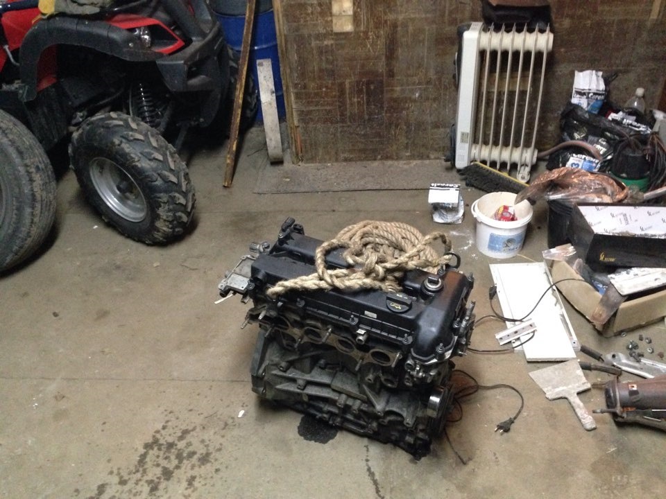

Все наблюдения сделаны мною в процессе сборки из двух ДВС в один!
Так вот был куплен ДВС с AtenzЫ 2005 года рождения! Куплен был в соседнем НСК, загружен в джип и привезен в место, где начнется новая жизнь! В процессе поисков были обзвонены много городов в РФ! Сначала искал родной SEBA, но 70+ килорублей, жаба задавила отдавать и решился на очередную авантюру, подкрепленный теорией и надеждой, что все заработает, был найден этот ДВС! Вышел мне он 35 килорублей!

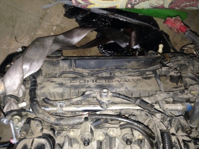

Первое отличие это 1 катушка, ничего ставим свои! Второе, размер шкивов! Все шкивы, кроме натяжителя больше! Шкив КВ, больше на 1,5 см, они отличаются только размером! Количество зубьев под датчик КВ и количество ручейков одинаково! По стечению обстоятельств оставил родной шкив, навесуха вся моя, натянул с трудом родной фордовский ремень! Крышка ГРМ отличается, отверстиями под крепление датчика КВ! Болты под опору на крышке ГРМ короткие, поэтому перекручиваем свои! Едем дальше… Поддон, разные по форме и в этом ДВС щуп через поддон, по мне гораздо удобнее и уровень масла с этим щупом видно! Клапанные крышки разные! ГБЦ тоже отличаются! Во первых, это отверстие под щуп, потом размер юбки свечей, маздовские короче в 2 раза! Потом на впускном валу на конце вала запрессована шайба с зубьями под датчик РВ, перепрессовываем ее со своего вала на маздовский! Так же отличаются цепь и соответственно звезды РВ, тут зубья гораздо чаще! Впуск и выпуск различаются! Маховик КПП отличаются! По отверстиям под бублик и размерам одинаковы, но форма разная, ставим свой! Клапан ЕГР внешне одинаковые, но работают по разному, ставим свой! Топливная рампа с форсунками, Вроде все перечислил!
Подведем итоги!
Чтобы поставить L3-VE вместо SEBA нужно…
Раздеваем полностью L3-VE, и переставляем все со своего старого многострадальческого SEBA, вскрываем клапанную крышку откручиваем впускной вал, предварительно застопорив натяжитель цепи, у меня в БЖ есть инфа как это сделать ТУТ перепрессовываем кольцо это, меняем маховик, ставим ДВС, накручиваем свое навесное, защелкиваем тщательно все фишечки и ВРРУУУМММ! =))
