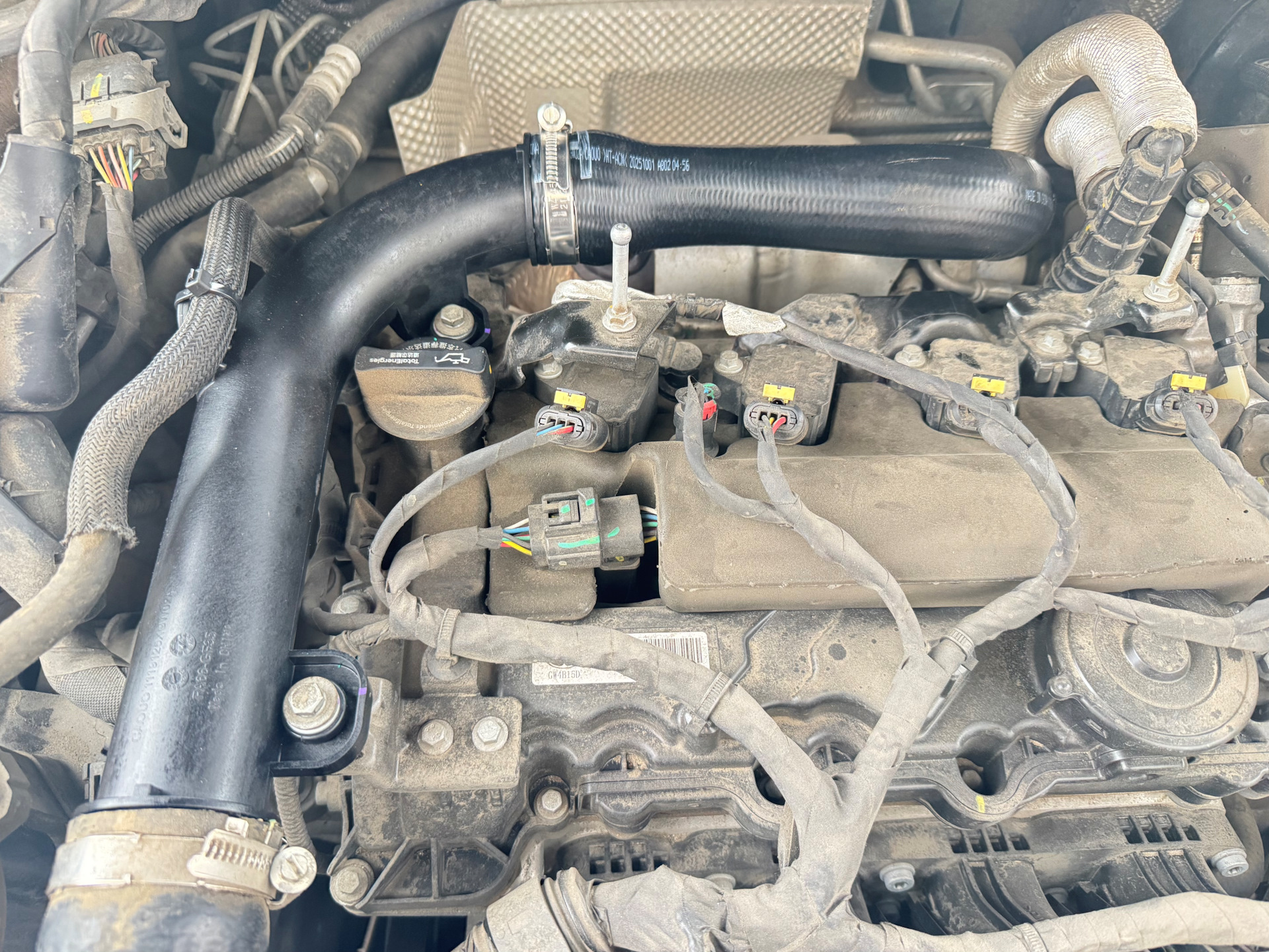

Продолжение истории про проблему с турбонадувом.
Вернувшись с моря, больше не удалось поймать провалы при разгоне. Но примерно 3 недели назад появилось следующее. При разгоне и включении турбины из дефлектора под лобовым нагнетался воздух, как-будто включался обдув лобового. Хотя климат оставался выключенным. С этим я и отправился к дилеру. Рассказал ему всю историю, прокатились, зафиксировали. Оставил машину, через 1,5 часа звонок. Приговорили патрубок турбины, гарантия, заказали новый. Ждать 2 недели, если приедет из Москвы, и месяц, если будет ехать из Китая. И вот спустя 2 недели звонок от дилера, приезжайте на замену. Сегодня утром оставил машину и спустя пару-тройку часов отдали. Как же приятно было снова ездить в режиме Normal. Все это время решил довольствоваться режимом Eco, чтобы минимизировать проявление недостатка. Катаемся дальше, впереди сезонная переобувка и межинтервальная замена масла.
