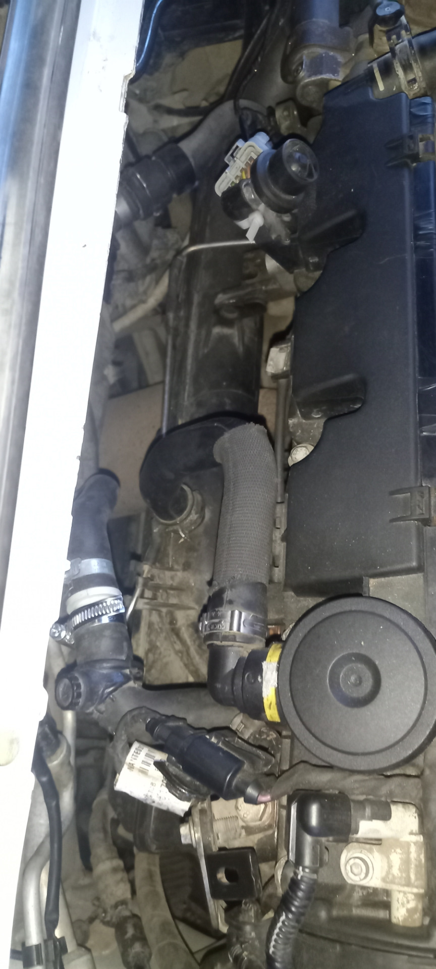

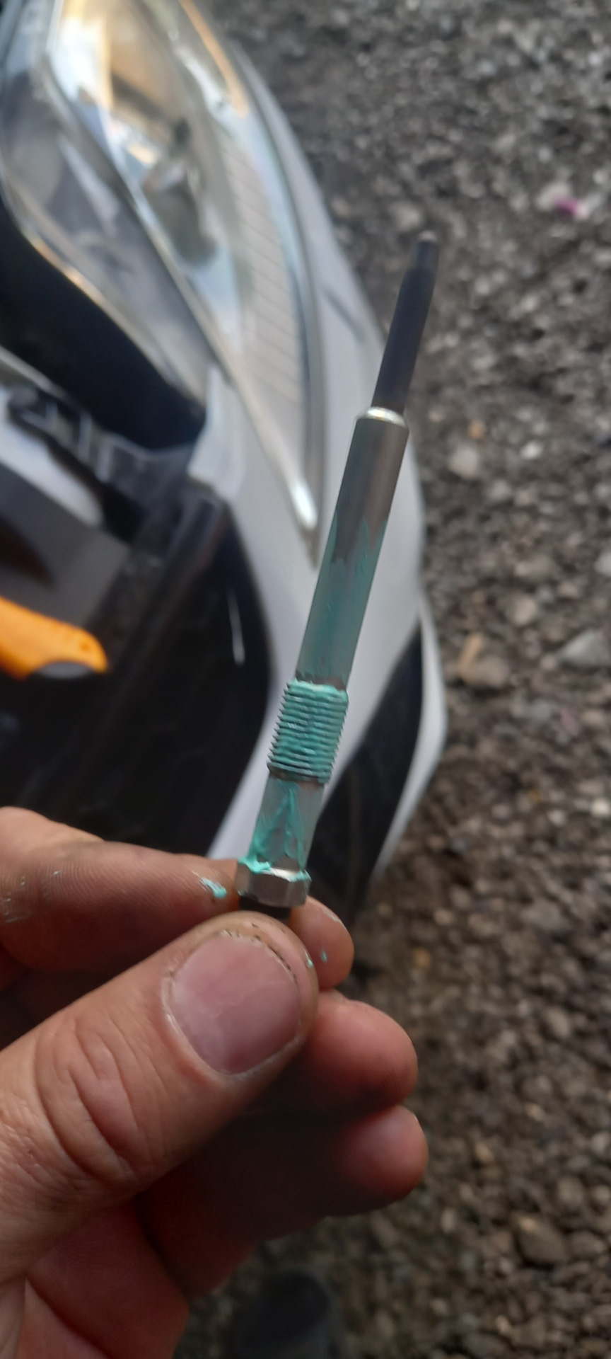

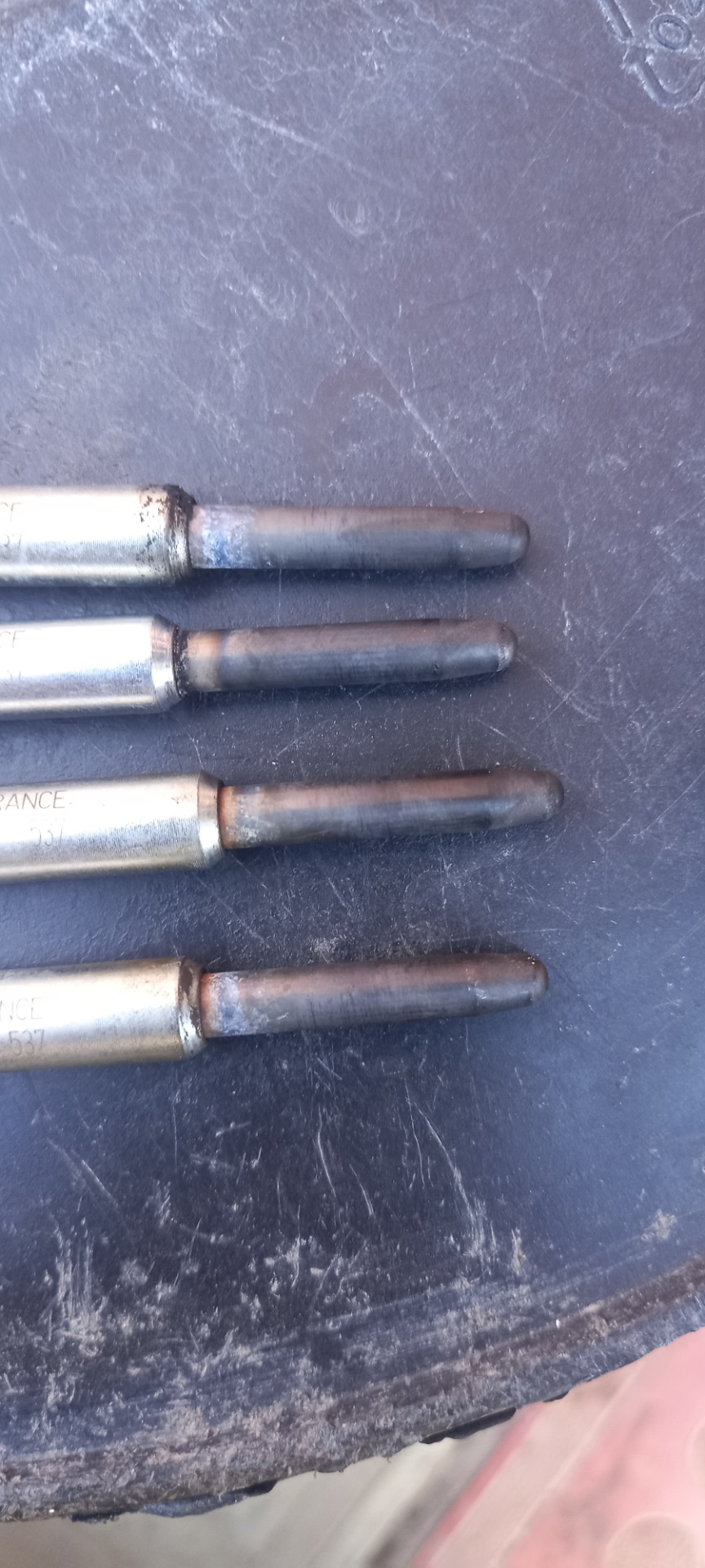

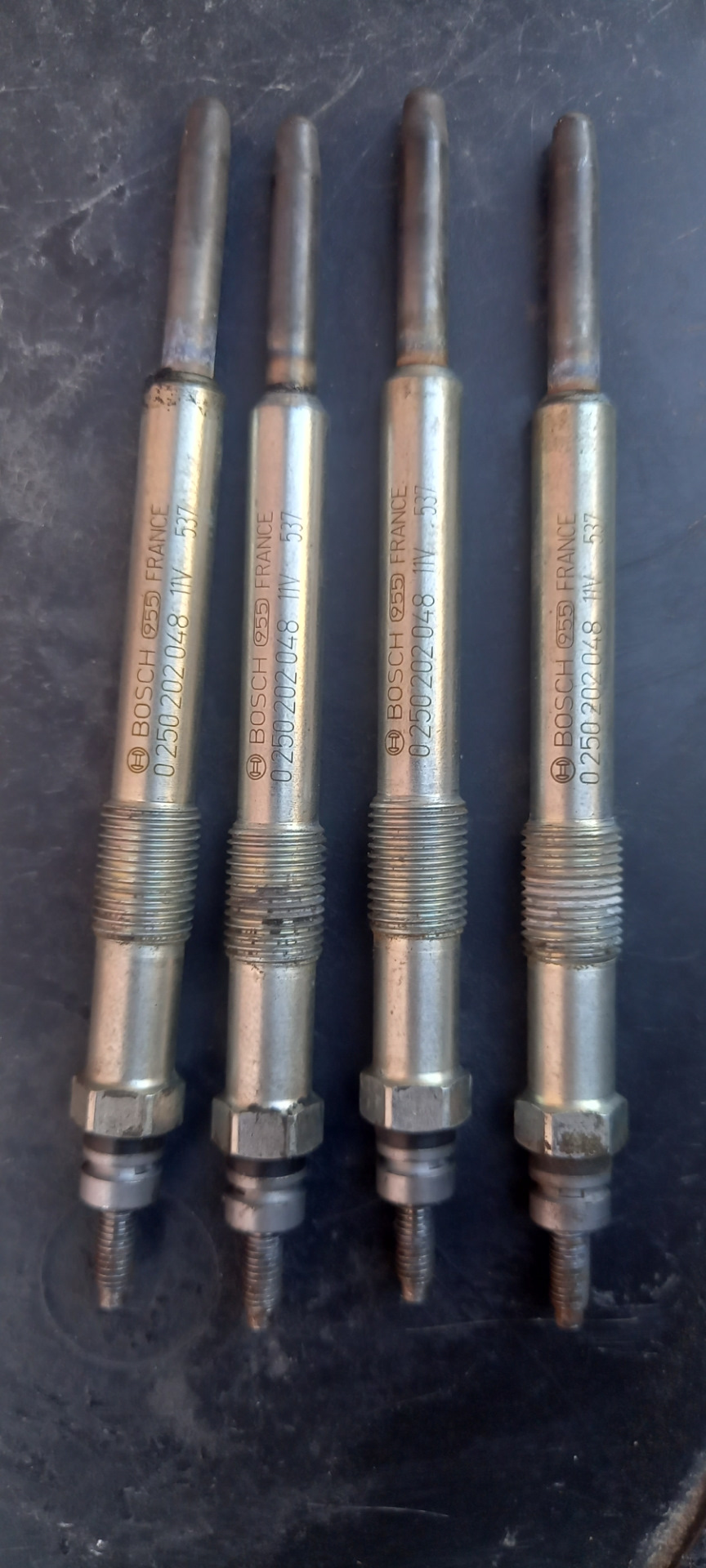

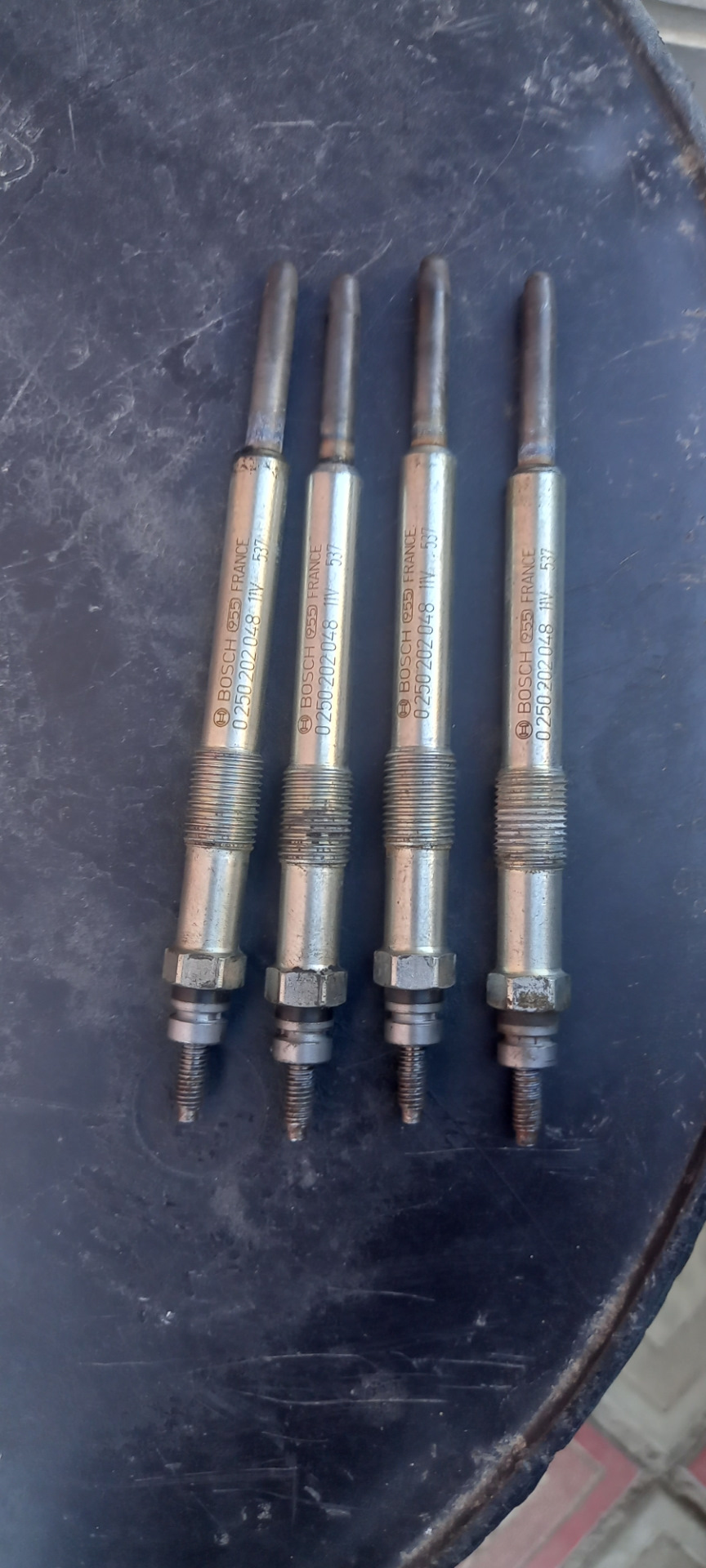

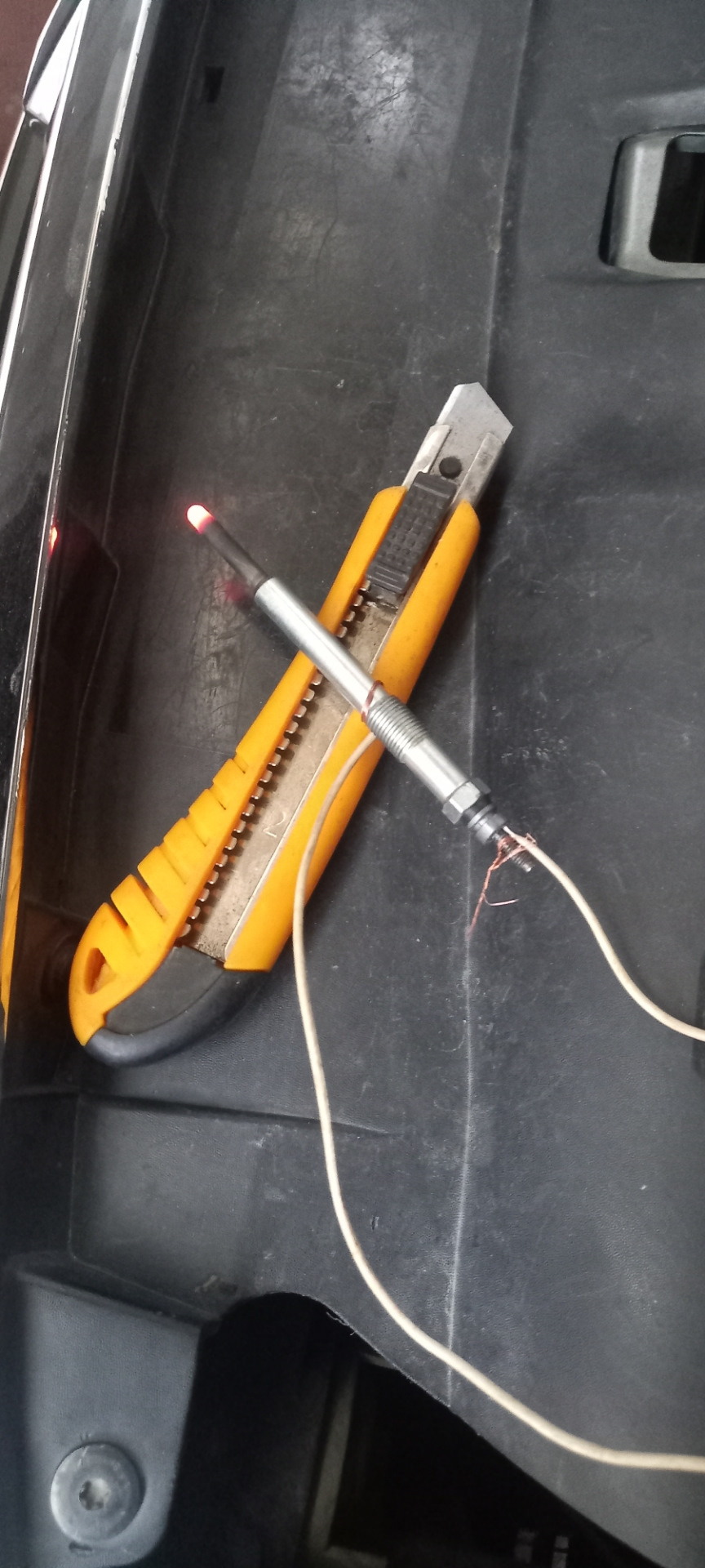

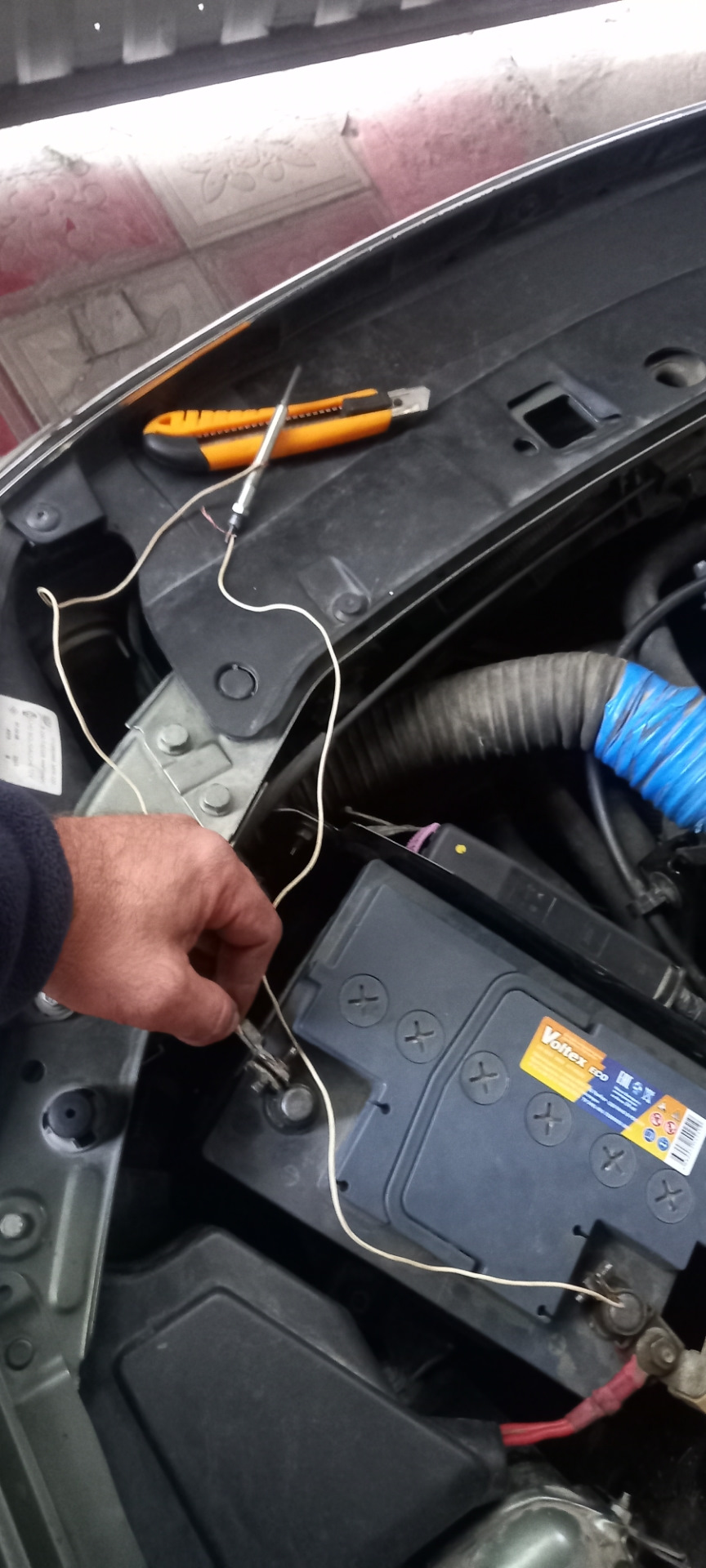

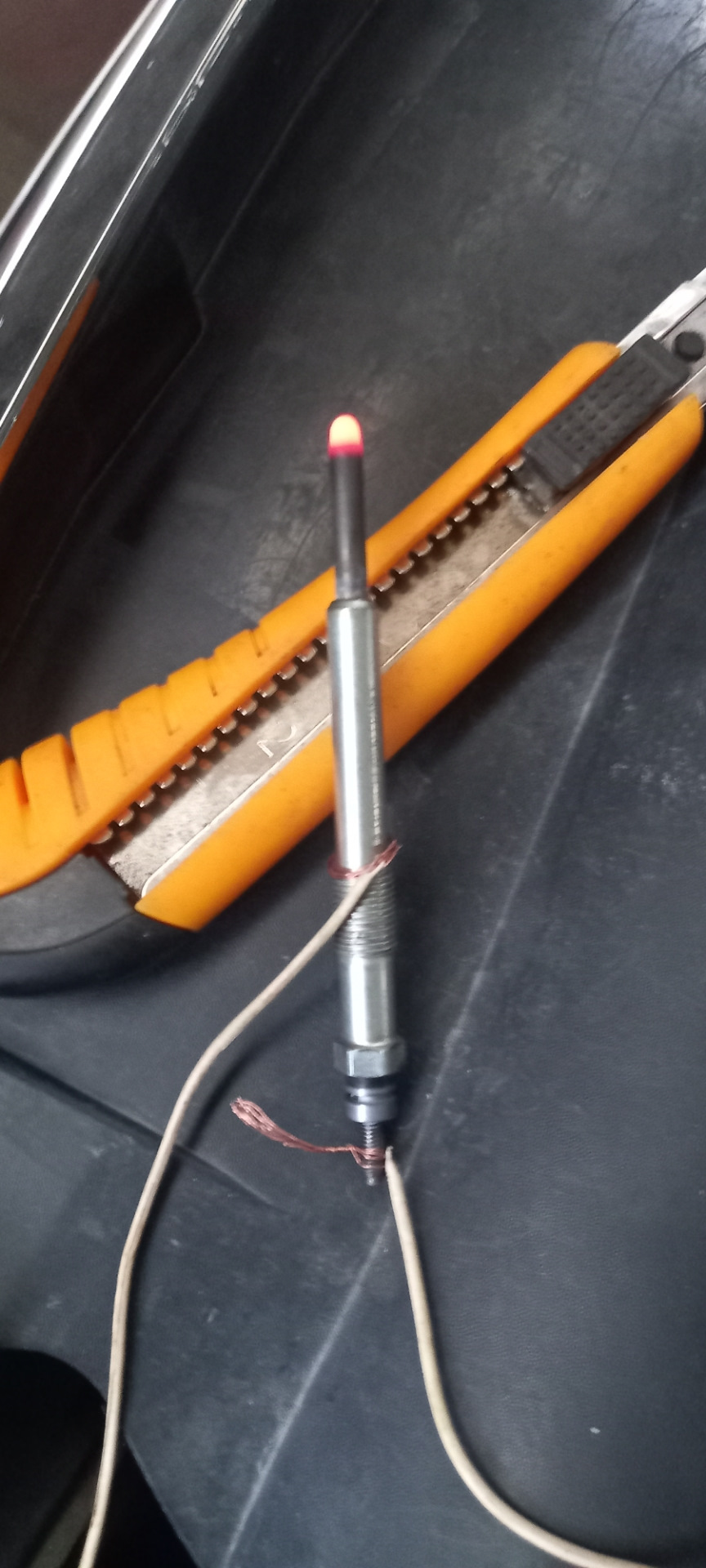

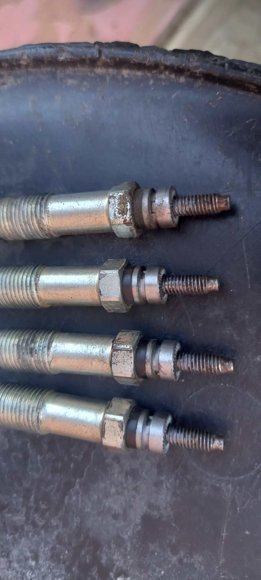

Хотелось проверить к зиме работают ли свечи накала и вообще думал о замене. Купил комплект новых предварительно свечей накала PEUGEOT-CITROEN 5960F4 и принялся к замене. Все свечи открутились сразу без сильного усилия. Свечи как я понял оказались уже меняны, так как стояли BOSCH и по виду не совсем уставшие. Решил попробовать на работоспособность их от аккумулятора. Берём один провод на + второй на корпус свечи —

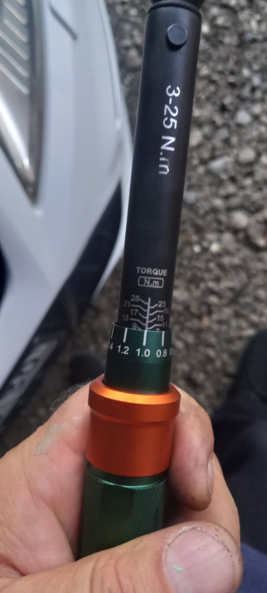

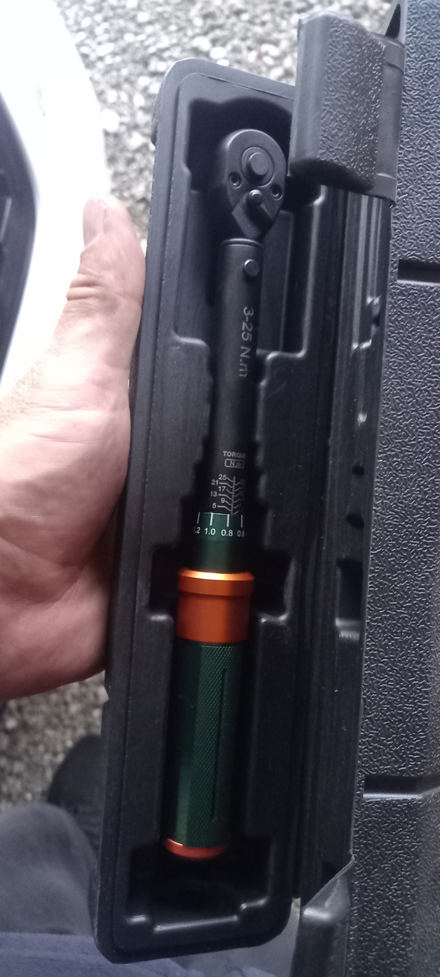

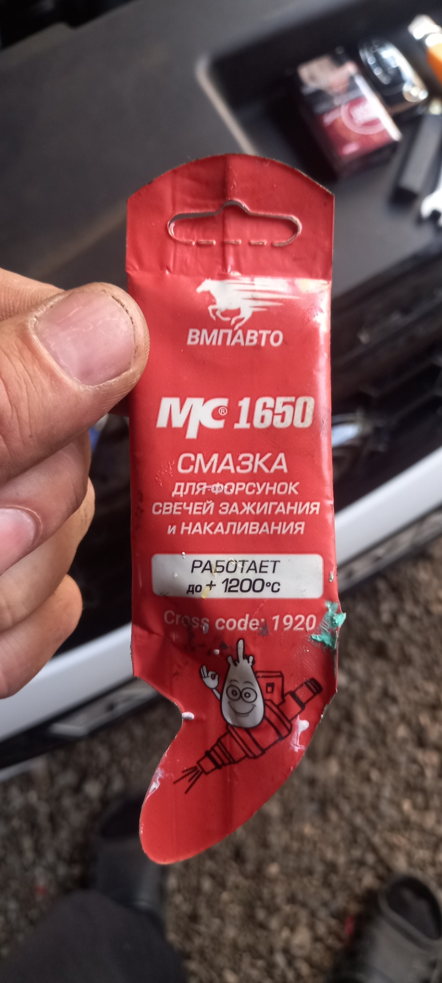

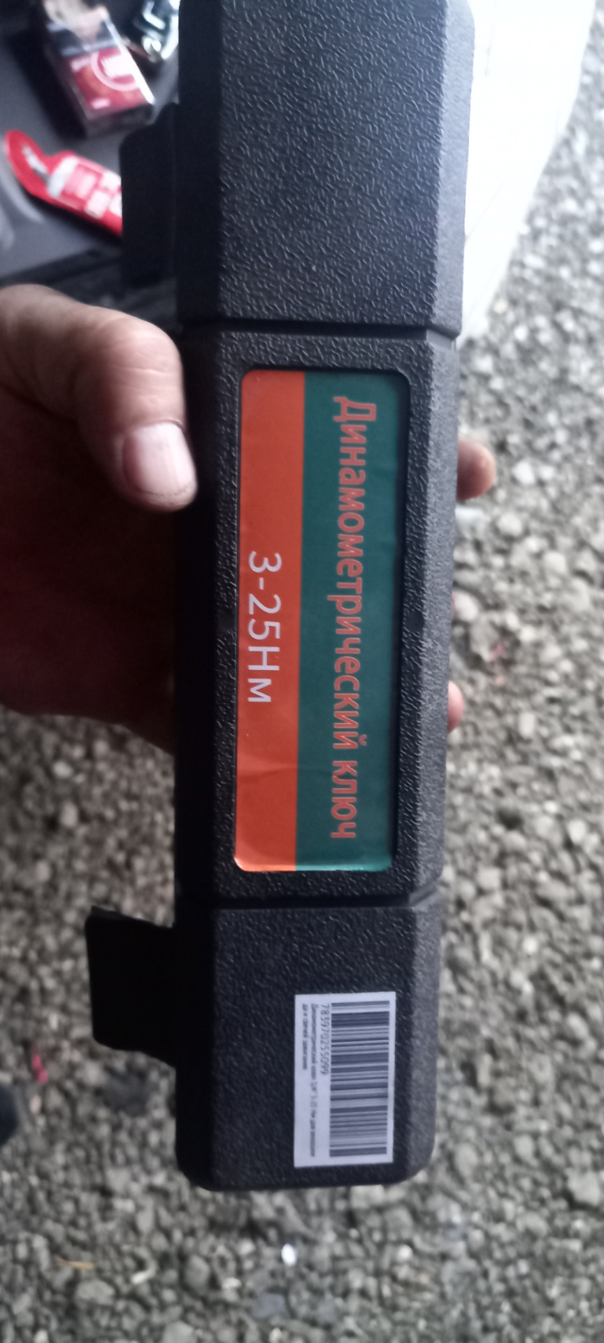

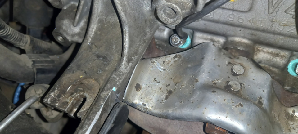

Всё свечи быстро разожглись, работают хорошо, поэтому менять на новые не стал, так как это не очень сложно тем более если нет самовара (корпус EGR). Перед установкой смазал смазкой свечи резьбу и возле неё и закрутил динамометрическим ключом с усилием 10 МН.

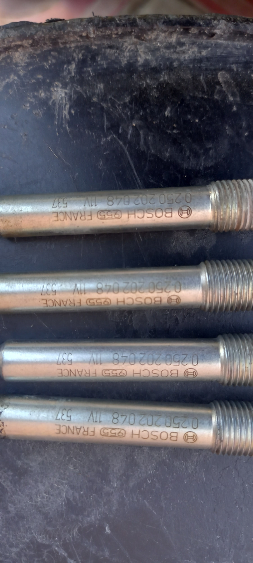

Запчасти на фото: 0250202048
Запчасти на фото: 1412100132

Через аккумулятор заработает любая свеча, даже на которую машина ругалась
Машина не ругалась, было до этого но проблема была в предохранителе. Для профилактики скорее снимал
Jadedanil
И если она сгоревшая накала не будет. Тут они быстро разжигаются
Этот метод не совсем корректный, я таким методом тоже проверял, как итог при ниже 15 заводилась и заводилась даже при минус 25, но ооочень тяжело и не с первого раза. Как поменял на новые начала заводиться с первого раза и рекорд был при ниже 30. Поэтому раз куплены лучше было менять, их ресурс 120 тысяч.
Ну они эти на вид свежие, как будто не так давно меняли
Jadedanil
Которая свеча перегорела. Ни от чего не накалится. Проверено сотни раз.
Jadedanil
Да нет )))я когда то машину покупал зимой на юге )там она заводилась, а пригнал в Москву и в морозы долго очень крутить приходилось, поехал в сервис в итоге 2 свечи свечи от акума еле еле разгорались, одна мертвая вообще и 1 нормально разгоралась )
