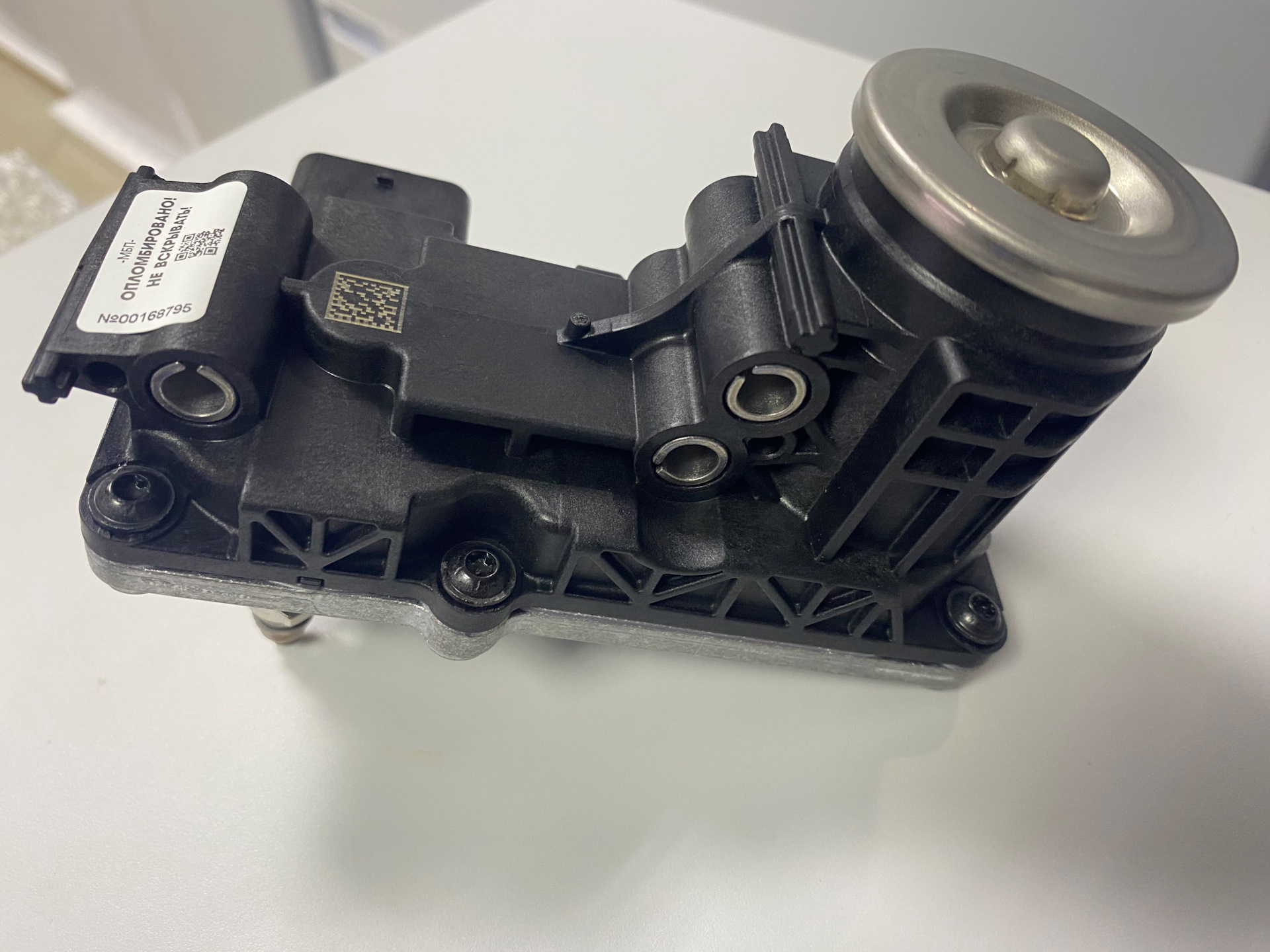

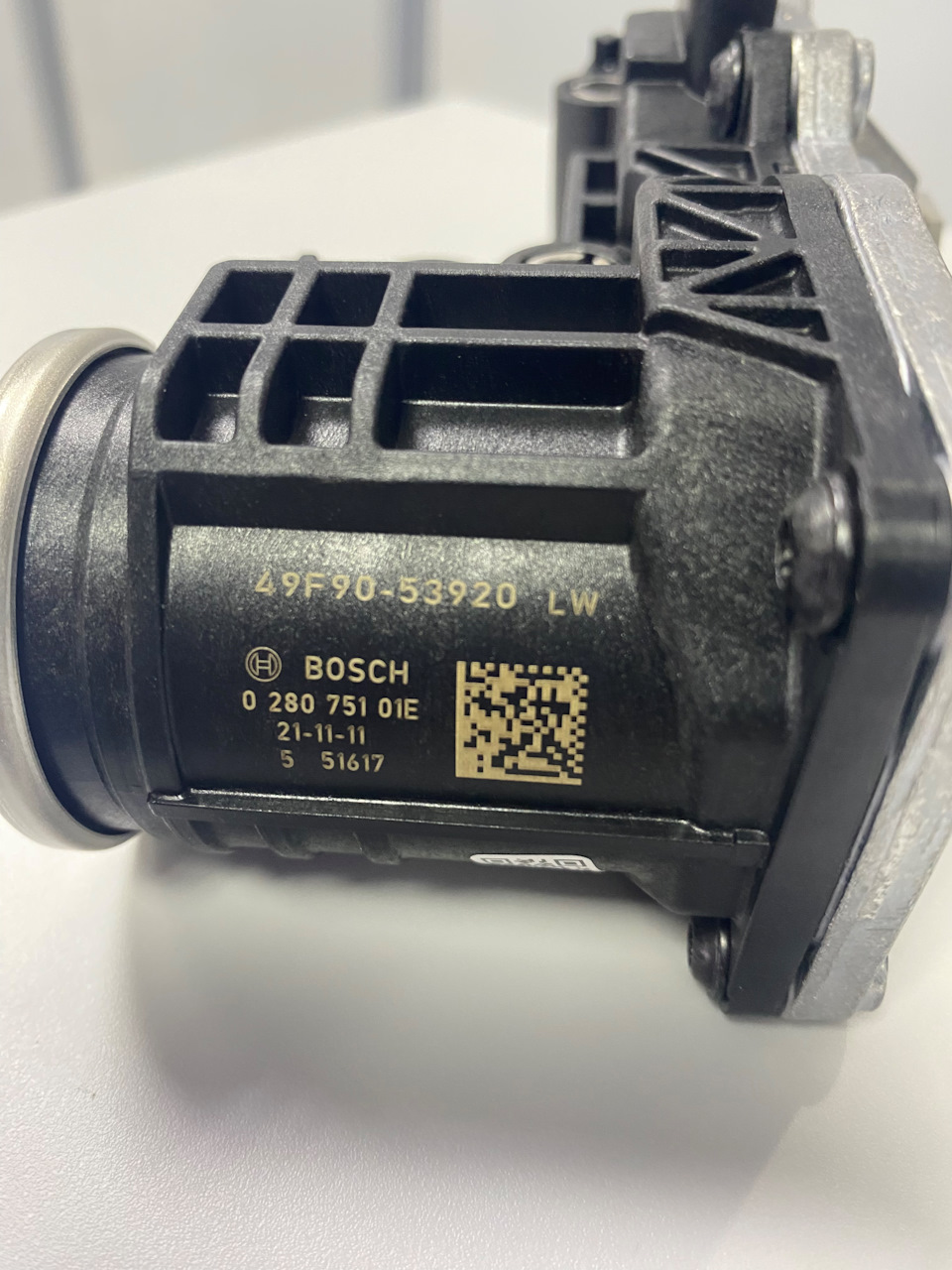

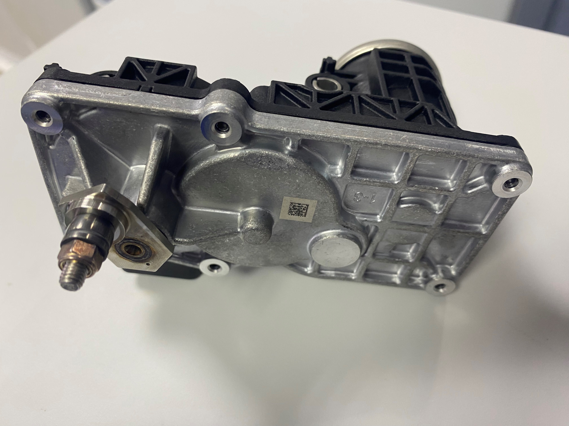

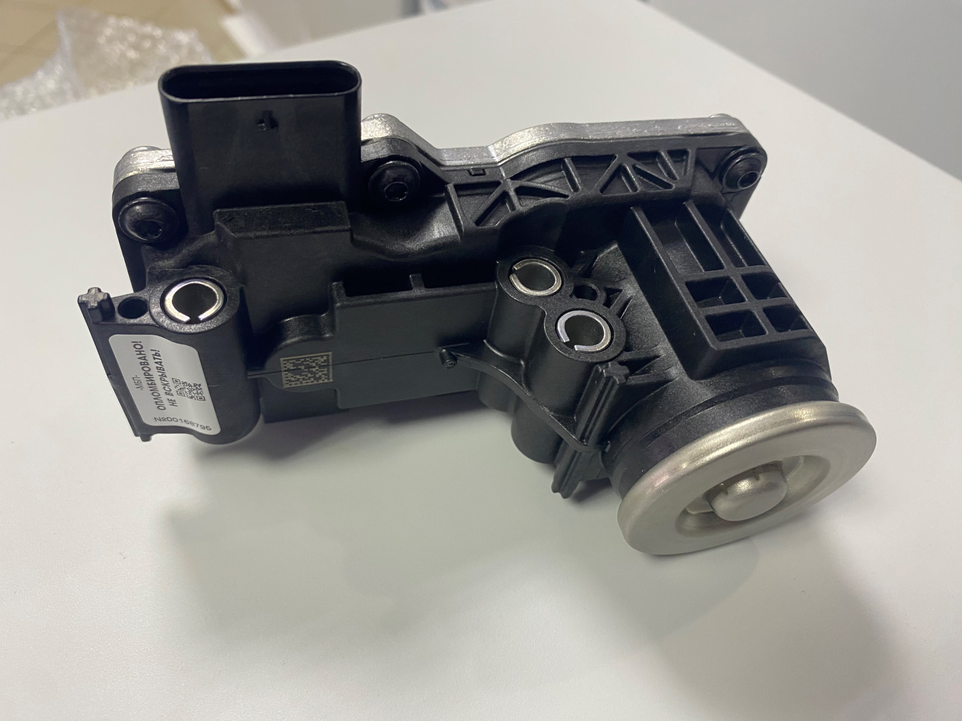

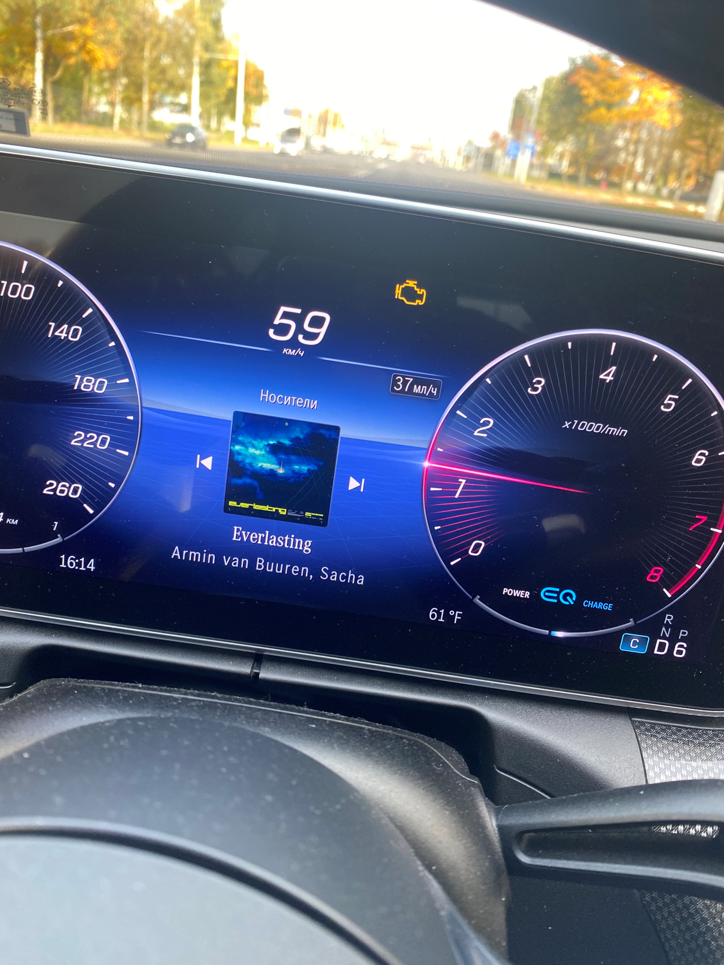

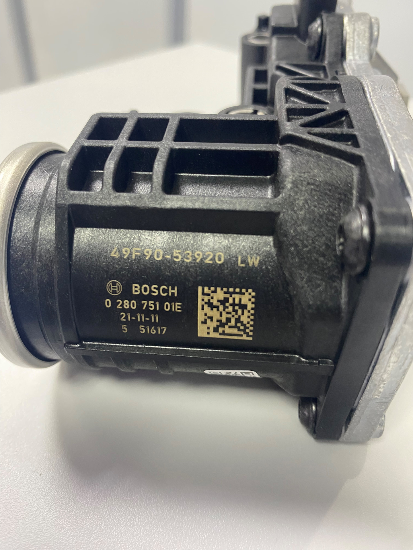

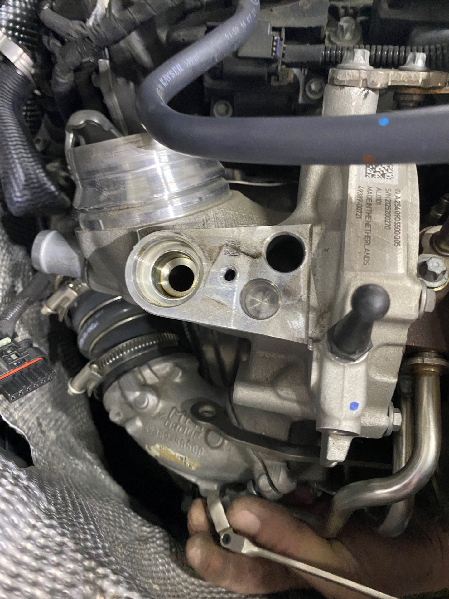

Владельцы мерседес w206 могут бросаться камнями, но извините, для машины в 45000 км пробега видеть чек на приборке немного мягко сказать неудобно. Загорелся чек, пропала мощность, диагностика — ошибка управления турбиной, гугл+чат владельцев, вердикт — виновен актуатор турбины. Вроде бы и ерунда, вначале попытался заказать с Европы — 0-ой результат, далее авито, 31500 рублей, замена 50$, попытались обучить и привязать как советовали-ничего не нужно было делать. Заменить можно самому без сторонних сервисов. Ошибку скинули, чек пропал, мощность вернулась.

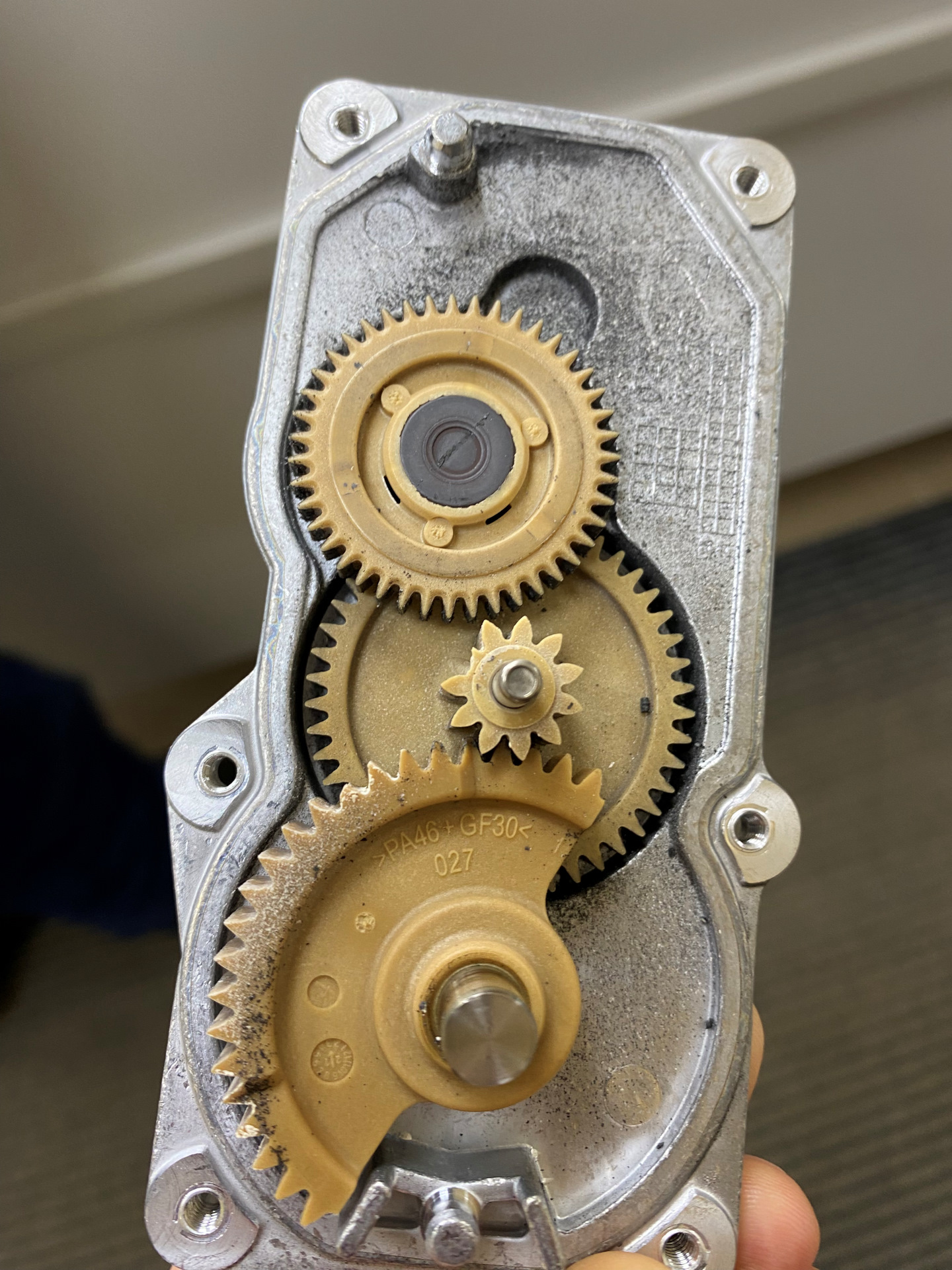

Вскрыли старый актуатор, обломаны 2 зуба, система примитивная как в часах с кукушкой и в тоже время ненадежна.
Коллеги называли цены в сервисах от 50000 до 80000 рублей при себестоимости в Китае 12000. Не дурно…

Судя по фото так зубья могут обламаться только, если есть какая-то проблема с его перемещением, может под актуатор что-то попало.
Когда вы откроете актуатор, то поймете, что шестеренки сидят плотно и независимы от внешних факторов.
Эти шестеренки должны что-то перемещать, может заслонку, может ещё что-то и это что-то с трудом перемещалась.
Логика не верная. Просто такое качество 🤣🤣🤣
Не, на счёт качества даже спорить не буду. Вопросы есть и их много. Но в данном конкретном твоём случае, я думаю просто брак этой шестерни (узла, актуатора), просто не повезло, просто так звёзды сложилось…) Много пробегов уже в диапазоне 50-100 тыс, и по этой детали всё ок.
Спорить не буду, но к сожалению не только у меня случай с пробегом до 50к.

Это не моя логика это ИИ qwen.
Наиболее вероятные причины:
1.
Заклинивание геометрии турбины — самая частая причина. Если лопасти турбины заклинило из-за нагара, коррозии или механического повреждения, актуатор продолжает пытаться их переместить. Электромотор создает чрезмерное усилие, которое ломает пластиковые зубья.
2.
Нагар и отложения — со временем в механизме изменяемой геометрии турбины накапливаются отложения выхлопных газов, что увеличивает сопротивление движению.
3.
Проблема с электронным управлением — неисправность датчика положения или блока управления может приводить к тому, что мотор актуатора работает слишком долго или с избыточным усилием.
4.
Износ материала — хотя PA46+GF30 достаточно прочный пластик, при циклических перегрузках он может разрушаться.
Что нужно проверить:
Состояние геометрии турбины — попробовать вручную пошевелить лопасти (должны двигаться свободно)
Наличие нагара в механизме турбины
Работоспособность электромотора актуатора
Датчик положения актуатора
Ошибки в блоке управления двигателем
Решение:
Обычно требуется замена актуатора в сборе и обязательная диагностика турбины. Если не устранить причину заклинивания геометрии, новый актуатор также быстро выйдет из строя. В некоторых случаях помогает очистка геометрии турбины специальными средствами, но при сильном износе может потребоваться ремонт или замена турбины.
