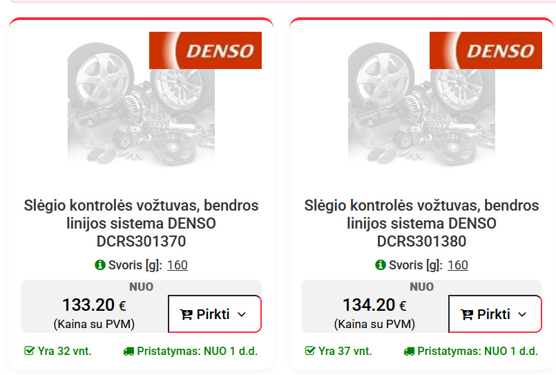

Привет! Нужно будет менять SCV на моей Toyota с 1AD-FTV (2.0 126 лс. D-4D, с DPF).
Вбил в сайт по покупке деталей свою машину и выдало 2 варианта:
DCRS301370 — 133.20 €
DCRS301380 — 134.20 €
Брать 370 или 380?
Не знаю который подойдёт мне, видел кто-то ставил 370 на наши дизельные авенсисы, 380 только видел на Rav4… Но может 380 лучше и нам подойдёт тоже?
Прописывать после замены нужно с компом? Или просто отключить аккум? Или вообще просто заменить можно. И потом лягушку на топливном фильтре прокачать.
Комментарии 2
Привет!
Поставил DCRS301370. Ничего не прописывал, поставил, завёл, поехал.
Спасибо! Буду тогда пробовать так же 🙂
