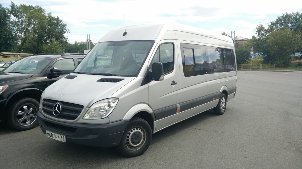

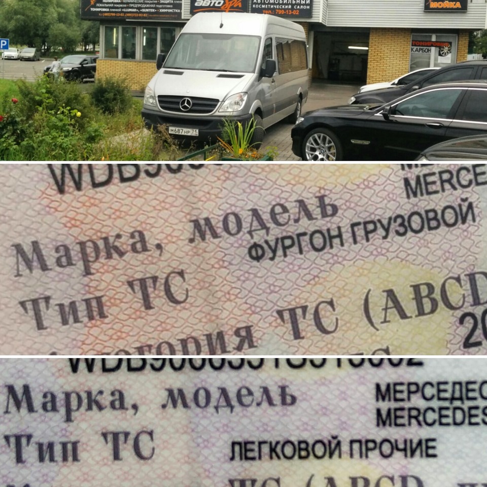

Итак я прошел этот путь! Это заняло практически месяц но всё таки я смог переоформить свой грузовой фургон в легковой автомобиль официально и получить новые документы с внесенными изменениями!
Ниже я дам полную инструкцию со своими замечаниями как это происходило в период июль-август 2015 года. В интернете крайне мало информации (и часть противоречит друг другу) так что уверен этот отчет поможет заинтересованным в вопросе людям.
Итак ситуация — у нас есть грузовой фургон категории B (масса до 3.5 тонн, грузоподъемность 1250 кг) с одним водительский и одним пассажирским местом, а нужно получить легковой транспорт с 7 пассажирскими местами (почему именно 7 я опишу позже)
Шаг 0 — Подготовка фургона к переоформлению
Очень важно не вносить в конструкцию фургона никаких изменений до получения на это разрешения в НАМИ и ГАИ. Когда речь идет о грузовом фургоне в нём обязательно должна быть перегородка между салоном и грузовым отсеком, а так же не должно быть стекол или иных изменений в грузовом отсеке. Так же я очень рекомендую установить дополнителный (третий) стоп сигнал, если такогово у вас нет. И снять все самостоятельно установленные элементы освещения не предусмотренные изначально. В обещем нужно максимально привести вид авто к заводскому виду

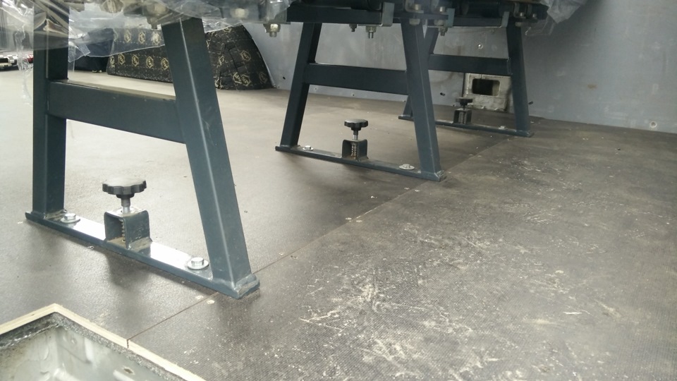

Шаг 3 — Переоборудование в сервисе
Конечно хочется сделать всё переоборудование своими руками, да вот такая тонкость — на все работы, материалы и оборудование должны быть представлены сертификаты соответствия заверенные печатями и подписями. И если на оборудование сертификаты достать в целом реально, то сертифицированным установщиком вам никак не стать. Где-то в недрах правил есть пометка о возможности делать все работы самостоятельно а запчасти купить Б/У без сертификатов — но в реальном мире эта схема мне не кажется выполнимой.

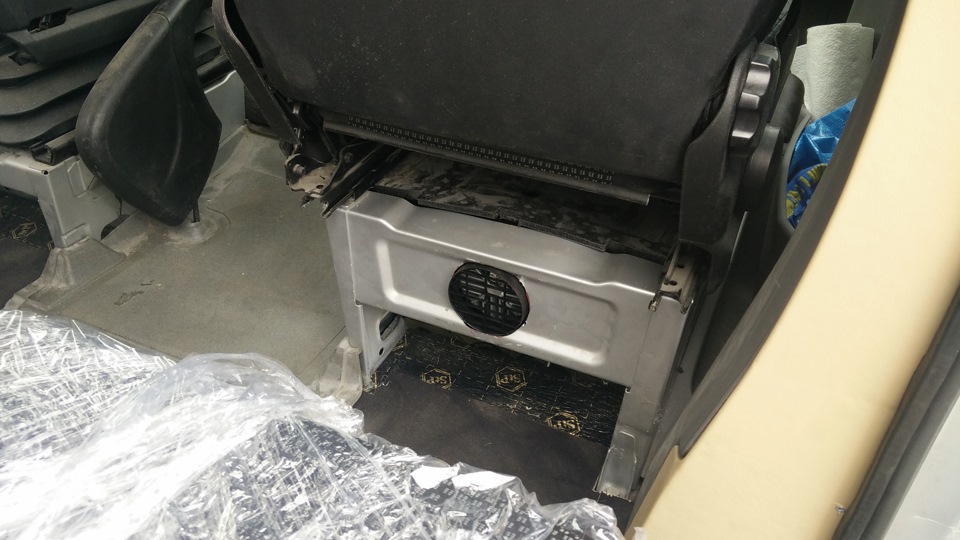

Я выбрал сервис fkrit.ru/ — там мне установили стекла, сидения, сделали недорогую отделку бортов и хорошую отделку пола и потолков. Установили автономный отопитель и освещение. Подробнее я писал об этом в другой заметке — www.drive2.ru/l/7267936/ в целом мне это стоило:
— 50 тыс стекла c установкой (8шт)
— 15 тыс документы
— 5 тыс стоила вся черновая отделка на стены (на выброс)

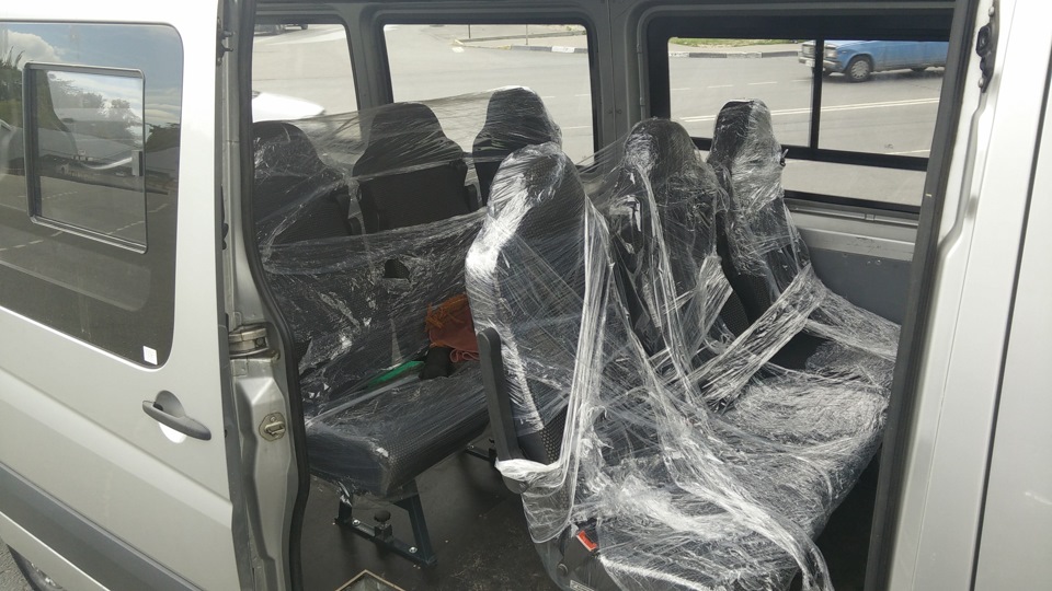

— 9 тыс установка сидений (которые я одолжил только для прохождения процедур в гаи)

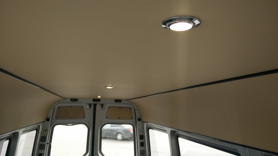

— 35 тыс потолок с бежевой экокожей и красивым обтекающим изгибом
— 18 тыс за пол который сделан из прочной влагостойкой фанеры с покрытием

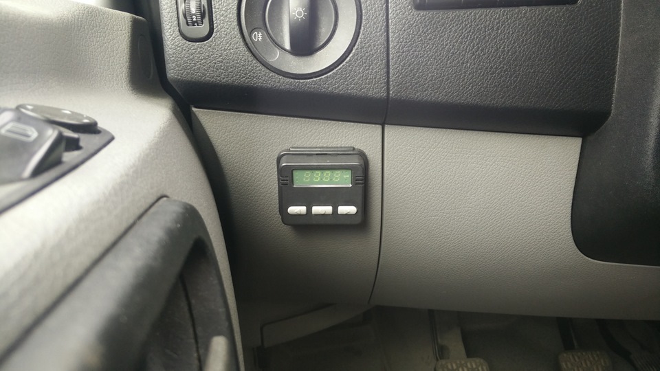

— 24 тыс автономный отопитель планар (с установкой)
Вот в общем вышло 165. Эти работы заняли около недели, что очень быстро (чаще всего недели две)
Тысяч 50 можно было сэкономить сделав пол и потолок подешевле и установив дешевый зависимый от двигателя отопитель, но я делал так специально для дальнейшей эксплуатации авто.
На выходе из сервиса вы получите заполненную для гаи и нами декларацию о проведенных работах и тонну сертификатов. Обязательно проверьте чтобы у вас был сертификат сервиса о том что он может проводить подобные работы а так же сертификаты на ремни и сидения. Ну и на всё остальное — отопитель, ткань, освещение — ничего не будет лишним. Так же проверьте в декларации изменившуюся массу авто (у меня было 2350 стало 2530) и тип (был фургон стал легковой)

Это весьма муторная процедура, которая жрет много времени и денег, никому не известна, но тем не менее существует и проходима. Надеюсь что этот пост поможет кому-то её пройти или отказаться от этой идеи вовсе ) На вопросы отвечу, удачи! Я же продолжаю заниматься своим проектом, который стал хоть немного легальнее чем раньше. Ну сначала конечно немного отдохну от всего этого )

А 7+1 делал чтобы попасть в легковую В но это все было не нужно

Переоформление в пассажирский в итоге было лишним — можно было сразу в автодом. Но на тот момент я таких путей не знал.

А для чего из автобуса в легковую переделывать? Я бы свой грузовой наоборот в автобус переделал.
Можно было ехать не в НАМИ, а в Птиа-фонд НАМИ. У них, кстати, есть очень толковый форум :)
Далее, можно было сразу оформлять в автодом, а не в пассажирский автобус — тогда не потребовалось бы 7 мест.
Сделать можно было всё самому — найти дружественный сервис с сертификатами, который согласится выдать необходимые заказ-наряды не проблема. Можно было и пойти по пути установки б/у, написав в заявлении, что "… устанавливается на штатное место, … крепится штатными болтами"
ЗЫ: процедура, как я смотрю, пректически не изменилась с 2010-го года…
Сервисы мне дружно отвечали что с 2010 таки что-то поменялось и никто не рискует давать свои сертификаты и заказ-наряды под чужую работу, даже за деньги. В НАМИ то может мне и оформили в итоге автодом, но в ГАИ очень (очень) сильно придираются к результату и самопал там бы вряд ли прокатил. Причем решение принимается даже не в местном ГАИ а отправляется куда-то с ожиданием в две-три недели.
Давай расскажу, куда отправляется :) Отправляется в главк, на подпись вышестоящему начальству. Ожидание связано с тем, что начальник подписывает такие бумаги разом, поэтому их накапливают. Я ждал первый раз две недели, а второй раз было готово на следующий день. (по ссылке — как регистрировали изменения 5 лет назад — offpaliha.ru/index.php?go=Pages&in=view&id=113)
Автодом тебе зарегистрируют даже проще, т.к. нет устоявшихся мнений, как и что должно быть. Тут же главное, что ты переделываешь грузовой микроавтобус таким образом, что на нем больше нельзя возить грузы, а людей — можно. Это для простого человека такая операция, как регистрация изменений в конструкции ТС, из разряда чего-то особенного. А всякие грузовики, автобусы, машины автошкол регулярно этим занимаются. И на самом деле эта операция в ГИБДД поставлена на поток. К примеру, есть у тебя грузовик. Хочешь поменять ему кузов с бортового на фургон — регистрируй изменения. Хочешь потом вместо фургона цистерну — опять.
И, кстати, от округа к округу у них требования разнятся…
Просто, когда ты будешь переделывать в автодом (если, например, уменьшится количество посадочных мест, либо часть остекления поменяется на металл), может возникнуть необходимость регистрировать изменения еще раз.
