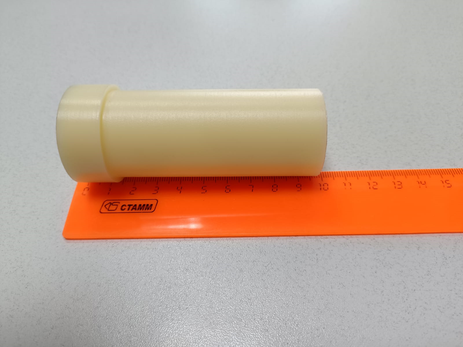

Сама история. Одна из неисчерпаемых возможностей улучшения потребительских свойств Калины первого поколения — установка так называемой "короткой" рулевой рейки с количеством оборотов 3,1 взамен штатной с количеством оборотов 4,3. Готовая короткая рейка стоит безумно дорого, потому решено было сделать короткую рейку из длинной путём замены рулевой пары на 3,1.
Пара свободно продаётся в инет магазинах 33-спорт, Метас и т.д. Заодно установить капролактановую втулку. Втулку точил знакомый токарь тестя, но можно обращаться и сюда.

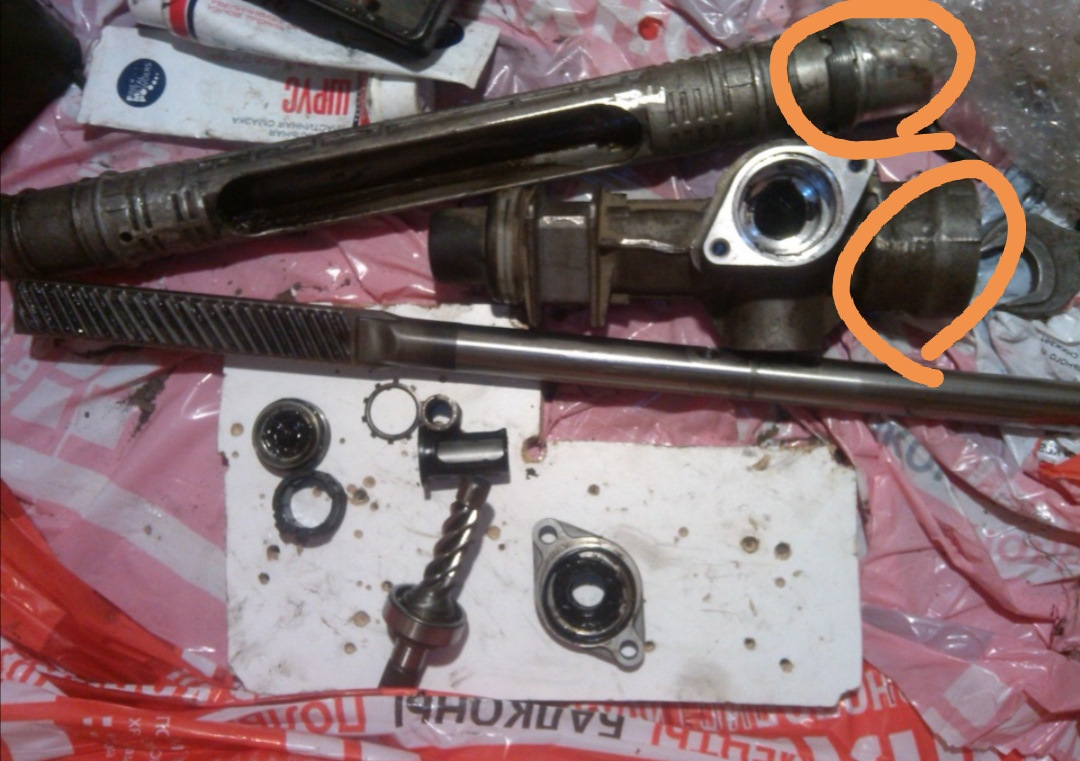

Переходим к разборке рейки.
Сложного ничего. Понадобится только спецключ рейки и шестигранник на 6. Мне ещё понадобилась выколотка сделанная из старой отвёртки и увесистый молоток для откручивания трубы от картера. Да, ещё пара плоских отвёрток и что-нибудь чем вытолкнуть втулку из трубы(я использовал кусок пропиленовой трубы).
Саму разборку описывать не буду — есть в книжках. Остановлюсь только на том что считаю важным. Снимать левый пыльник с рейки не надо. Выбивать упор рейки из картера не надо, достаточно открутить гайку упора. Трубу рейки от картера можно не откручивать, но мне так было удобнее вытаскивать втулку. Труба откручивается с помощью выколотки (я делал из плоской отвёртки отрезав половину жала) и увесистого молотка. Там дурацкая гайка по типу велосипедных, в первый раз откручивается туго. Чтобы вытащить втулку не ломая её надо двумя плоскими отвёртками с торца рейки отжать фиксаторы втулки, а куском пропиленовой трубы или ещё чем удобным давить изнутри на втулку. Когда труба снята с картера это удобнее делать поставив трубу вертикально и давя на втулку снизу вверх. Втулка легко выходит. Если надо заметить только втулку можно вообще только трубу от картера открутить и даже не потребуется вытаскивать "рашпиль" из картера. "Рашпиль" стоит вытаскивать только если смазки недостаточно.
Для замены пары надо выбить валик из картера. Держим картер в руке валиком на себя и наносим удары увесистым молотком по основанию картера. Валик выходит. Валик рейки 3.1 толще стандартного, поэтому удаляем стопорное кольцо-звёздочку и вынимаем втулку-уплотнитель валика.
Собирается всё в обратной последовательности с добавлением смазки. Как правило с завода её там нет. Я использую ШРУС РиМетовский. В Ашане за 70 р. за тюбик продаётся. На морозе не дубеет. Можно любую другую смазку, главное чтобы она там была. Капролактановая втулка ставится без резиновых колец, иначе рашпиль зажимать будет.

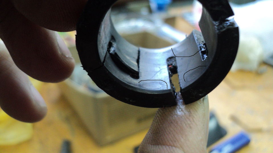

Пара слов о тарельчатой пружине СС-20. Пробовал, ставил, тут же снял. Считаю бесполезной. Весь её эффект в том что она зажимает роликовый подшипник валика, а вместе с ним и сам валик так, что рейка еле крутится. Эффект пережатой рейки, но стуки она не устраняет. Родной тарелки вполне хватает.

Впечатления. Итак рейка 3.1 оборота установлена, стуки осутствуют. Покатался. Думал привыкать придётся, но по факту разницу особо не заметил. Она минимальна. Ничего из того что пишут не ощутил. Ноля как не было так и нет. Как ехала с отпущенным рулём прямо так и едет. Руль тяжелее не стал. Парковаться легче если и стало, то не настолько чтобы я это прямо сильно ощутил. Что по трассе что по городу особых отличий нет. Чуть раньше реакция на руль и всё. Ожидал большего. Считаю если покупать рейку 3.1 в сборе её цена будет несравнимо выше величины полученного улучшения в управлении. А так чуть чуть лучше но стало.
В заключение наблюдение или немного о качестве запчастей. После установки рейки обратил внимание что родная рулевая пара несколько отличается по качеству от 3.1 более качественной обработкой зубьев рейки. Они глаже и углы вершин закруглены. На 3.1 вершины зубьев тупые, а их углы острые. Также рашпиль 3.1 в сечении ближе к треугольнику, в то время как родной рашпиль — треугольник с выступающей вершиной. За счёт чего регулировочная гайка рейки с рашпилем 3.1 закручивается на меньшую глубину. Интересно было бы посмотреть в разборе заводскую рейку 3.1

Интересно, а если для замены только втулки (стук когда дёргаю за усы) не снимая саму рейку с авто, открутить только хомут с правой стороны и открутить тубус? Главное гайку тубуса сдвинуть с места, а потом откручивать хомут.

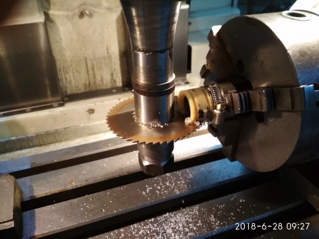

Я наточил втулок длинных, они отлично забиваются с торца и не надо разбирать рейку :)
Продаю их теперь на авито.

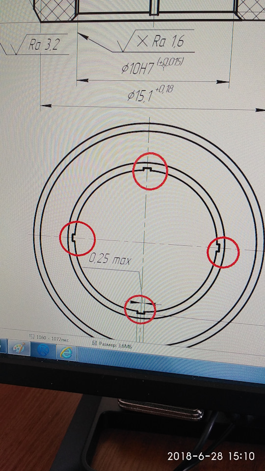

Да, чертёж здесь же находится без проблем

Спасибо за чертеж, мне втулку сделали из zedex, говорят что лучше капролона. Вот только я не внимательно прочитал весь пост, и поставил уплотнительные кольца. Руль крутиться туговато, не критично, но эл. усилитель стоит почти 20к, завтра новые втулки выточат и поменяю.
Если всё сделать правильно то руль будет туже совсем на чуть чуть. Ходят втулки долго.

Я так понимаю, что втулку должна быть короче. Мне прислали втулку, которая изготовлена по чертежам и соответствуем им. Посадочное место в корпусе меньше, чем длина втулки. Получается, что часть втулки не заходит на место и тем самым край втулки сужается. Собрав рейку, покрутил за шлицы- не крутится. Только накинув ключ на 14 на шлицы крутится с трудом. Одевал без резиновых колец
Я установил не один десяток втулок изготовленных по этому чертежу. Всё встаёт нормально, в воздухе ничего не висит. Из описанного вами вывод один: токарь сделал вам втулку не по чертежу, либо не смог выдержать допуски.

Многие делающие втулки делают их по кривым размерам. В итоге рейка во втулку либо не лезет, либо болтается. В вашем случае надо ставить нормальную втулку.
Ватс апп есть?
Она очень плотно зашла подзабивал даже сам вал. Но после сборки ключём на 15 крутилась впринципе от руки.(( Блин.
Рейка во втулку должна зайти плотно, но от руки без особого усилия.

Чертёж рисовал не я, пазы не нужны, мне их не делают.

Перебирал рейку, хватило на 1,5 года. При неровностях бьёт в руль. Неприятно. Придется ставить капролон
1,5 года ещё хорошо. у меня ремкомплектовские втулки через 5 тык разбивало. Теперь всем рекомендую и ставлю только капролон. Да, на Калине надо сразу и рулевой карданчик втулить, карданчик и рейка стучат в паре и делая только рейку в скором времени придётся лезть второй раз делать карданчик.

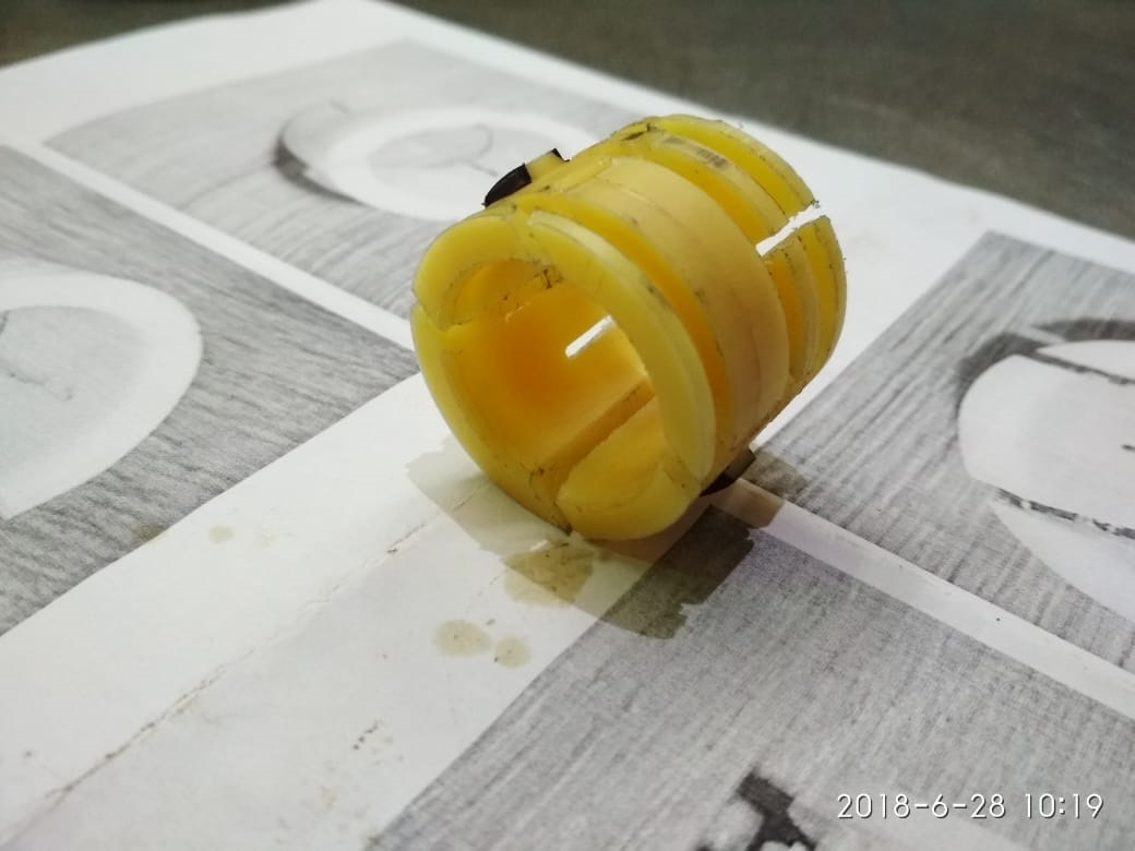

) согласен, но по технологии эти втулки отливаются из гранулированого капролона. но не фокт что это делают все конторы, которые работают на рынок. я сам точу эти втулки, правда на тойоты) делаю с капролоктана, народ пока не жалуется. на фотках втулки от рав 4, а говно еще то! то что я пометил, места соприкосновения рейки, остальные места, провалы, усадка материала. вот вам и тойота))

) покупаете 2 втулки на рынке, цена 25р одного комплекта, торцуете со стороны выступов по 2.5мм обе втулки и вставляете их усиками вместе и в рейку) ваша проблемма решена за 50р. себе сделал так. Но чертежит хороший! от меня тебе пять!
Хм, думаю такой вариант прокатит если втулки из нормального пластика. А если из хренового… Капролон как-то надёжнее.

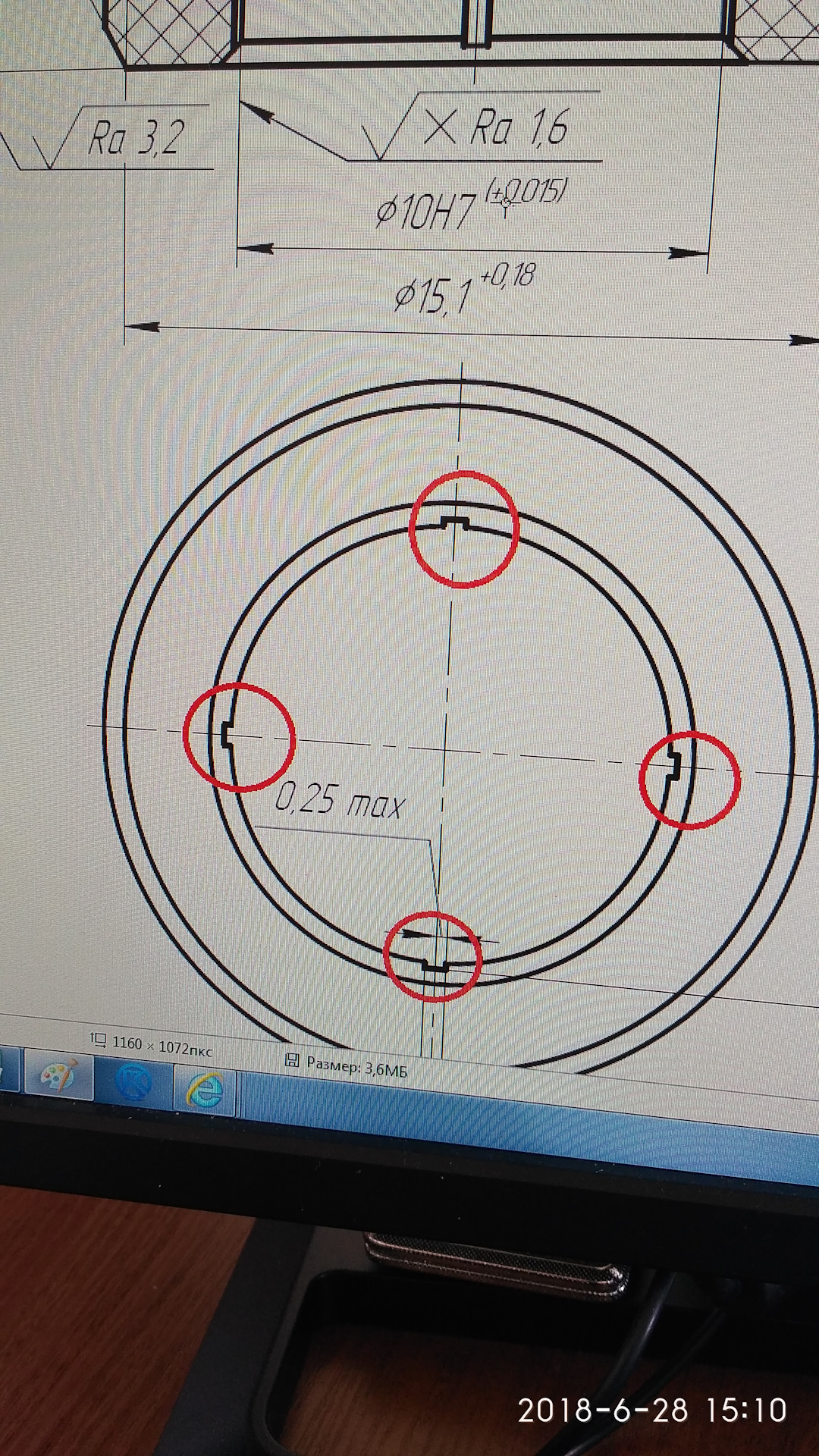

я видел, там вроде нет "ушей", но зато там есть проточки для колец, просто я не знаю внутренних размеров корпуса рулевой рейки, и возможен вариант, что выточенная втулка при забивании в корпус разрушится
Я привел чертеж с размерами.
mirvtylok.ru/products/kalina — знакомый занимается. Говорит проблема уходит у людей навсегда, я склонен ему верить.
Способ тот же, втулка только по другому чертежу.
Супер отчет! Все грамотно и подробно! Буду смело давать на вас ссылку заказчикам!
Спасибо. По втулке важно чтобы она без резиновых колец ставилась. С кольцами зажимает рашпиль.
а в продающихся ремкомплектах колечки идут))) Правда там и втулка нецеликовая
Идут. Втулка нецеликовая в 08 рейке. Калина, Приора, 2110, Гранта, Он-До, Калина -2 — везде одна и та же втулка. Я на фото и привёл для сравнения ремкомплектовскую(она же родная) и капролактановую самоточеннную. Колечки для самодельной втулки по этим размерам не нужны, она в трубу плотно садится. Ремкомплектовская без колечек в трубе болтается
Тоже перебирал на 94 т. км., до этого стучала с год — сначала на подвеску пенял, пока за тяги не подергал. Меня штатная устраивает.
По затяжке упорной гайки — делал так: до упора и затем ослабить на две риски (нанесены на гайку). Сначала немного туго ходила, руль в ноль сам не до конца возвращался. Проехал 6 т.км. — полегче стало.
Про тарельчатую пружину — х.з., однако неспроста её нет ни в одном ремкомплекте, я не менял.
Повезло, долго проходила. Первый раз рейку перебирал тоже затянул потуже. Потом понял что надо сразу как надо настраивать. Я за тарелкой по всему городу гонялся, теперь валяется без дела))).
Грамотно написано. Но…тарельчатая пружина, все же влияет на стук рейки. И очень сильно. Просто может кроме нее и в другом месте стучать.
На Калине дважды рейка стучала из-за втулки. На предыдущих Таврии и 09 причиной стука былаа втулка. Не исключаю полезности сс-20, возможно бывают случаи когда она помогает. Моя практика подтверждает обратное. Хотя тарелка от сс катается в чемодане с инструментом. Ну не выбрасывать же ее. 60 р. Как никак отдал)))

Здравствуйте!Размеры вала и корпуса рулевой рейки приора не знаете?
Здравствуйте. Выше в записи есть чертёж. Там все размеры есть. Приора=Калина=Гранта
