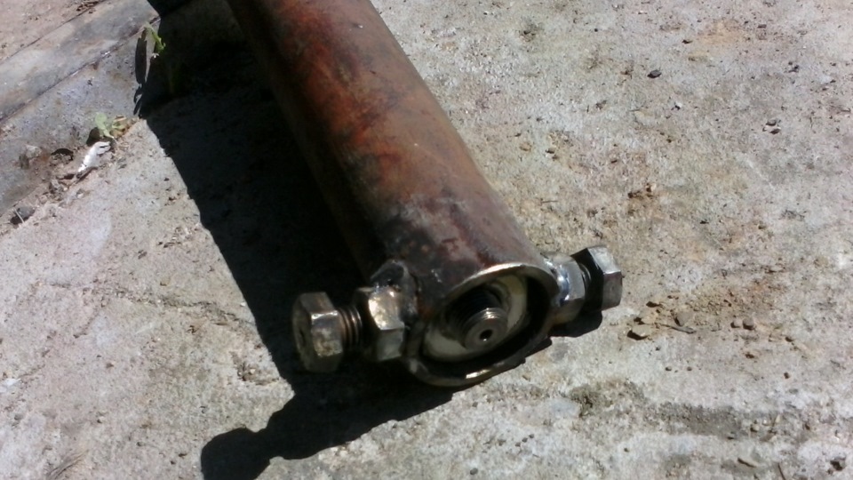

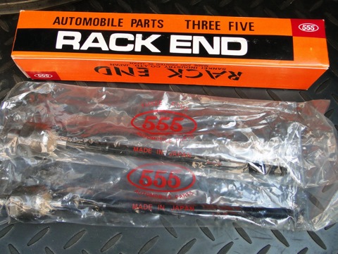

Наконец-таки заменил левую тягу, заодно и наконечник, все брал 555. Яма не потребовалась, менял на домкрате. Спасибо Максу за совет в изготовлении съемника, который успешно воплотил мой отец).

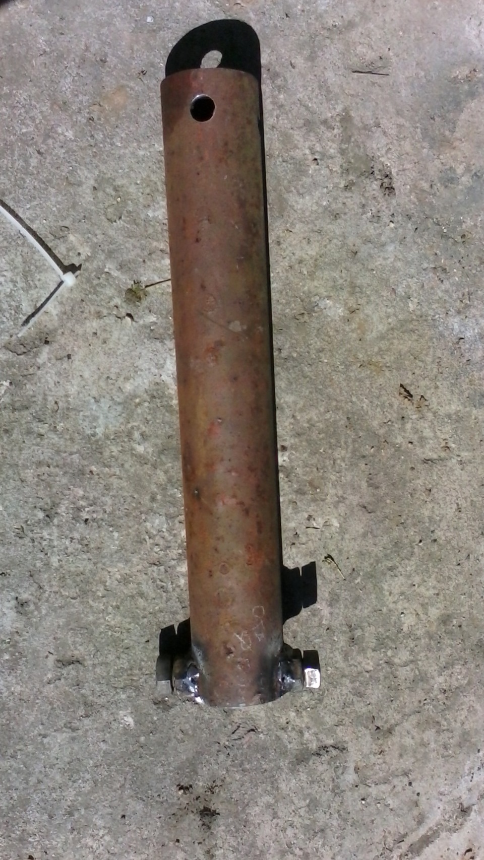

Съемник делали из трубы, внутренним диаметром 50 мм, с двух сторон приварили гайки, предварительно просверлив отверстия.
Снимаем наконечник, хомуты, (кстати, оригинальный ставить не советую — одевать правильно не удобно, лучше использовать стандартный винтовой), одеваем трубу, крутим болты, крутим трубу. Ставим новую в обратном порядке.

с ямой без съемника всё легко откручивается:) тоже взял 555, какие-то они жиденькие :(
ну не знаю, читал на драйве и про газовые ключи и про короткие рожковые, парни мучались(
я тоже страстей начитался) там есть хорошее место под обычный ключ, и все откручивается на ура)
