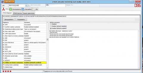

2. Устройство для скачивания файлов из ETACS автомобиля, а после редактирования, заливки их обратно в автомобиль.
3. Программное обеспечение для редактирования файлов, скачанных из автомобиля.
Итак, по пунктам:
1. Первый удар принимает на себя конечно-же мой любимец…

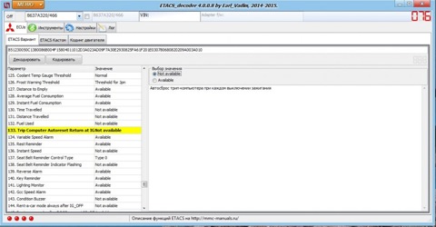

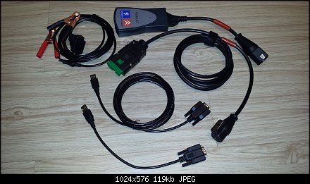

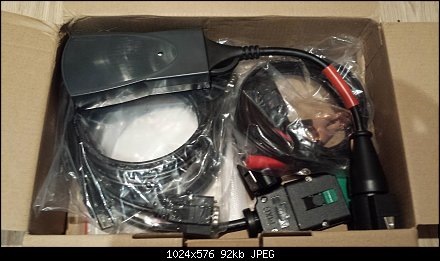

2. При изучении рынка выбрал для себя следующий девайс: диагностический инструмент Lexia 3 V48 PP2000 для Citroen Peugeot с Diagbox V7.65

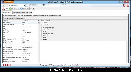

3. В качестве программного обеспечения выбрал программу ETACS Decoder, она поддерживает и устройство LEXIA и любое устройство PASS-THRU (J2534). Программа предоставлена форумом ETACS Decoder, периодически обновляется, проста для понимания и в управлении.
После изучения её функций, возможности по настройке функций автомобиля, приступил к практической части, некоторые желаемые функции себе уже активировал, о чем конкретно раскажу в последующих постах…

В том-то и дело, что не все. Настраиваемые функции в MMCS зависят от его модификации, модели авто, года выпуска и т.д. А в ETACS все эти функции точно есть, главное знать, как их оттуда вычленить… В моем MMCS функций, которые я себе активировал точно нет, проверял.
