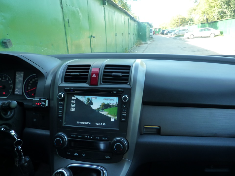

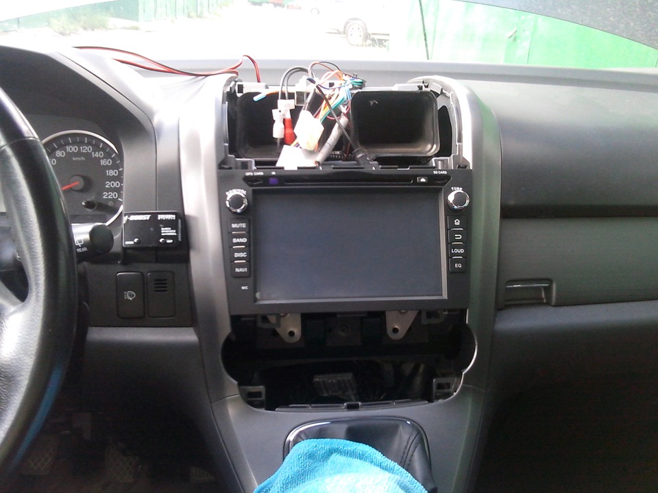

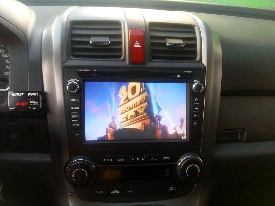

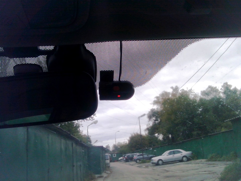

Давно собирался, всё было куплено и ждало своего часа и пару месяцев назад установил новое штатное Г.У. 8”, камеру заднего вида, а заодно и видеорегистратор. Наконец выдалось свободное время и для записи в БЖ.
Всё покупал на Ali.
Головное Устройство: ru.aliexpress.com/item/Wi…CRV-2006/32273578520.html
Камера заднего вида: www.aliexpress.com/item/F…0-Odyssey/2033802209.html
Видеорегистратор с картой 32 Гб без монитора, с подключением к экрану Г.У. ru.aliexpress.com/item/19…-DVR-Cam/32231218862.html

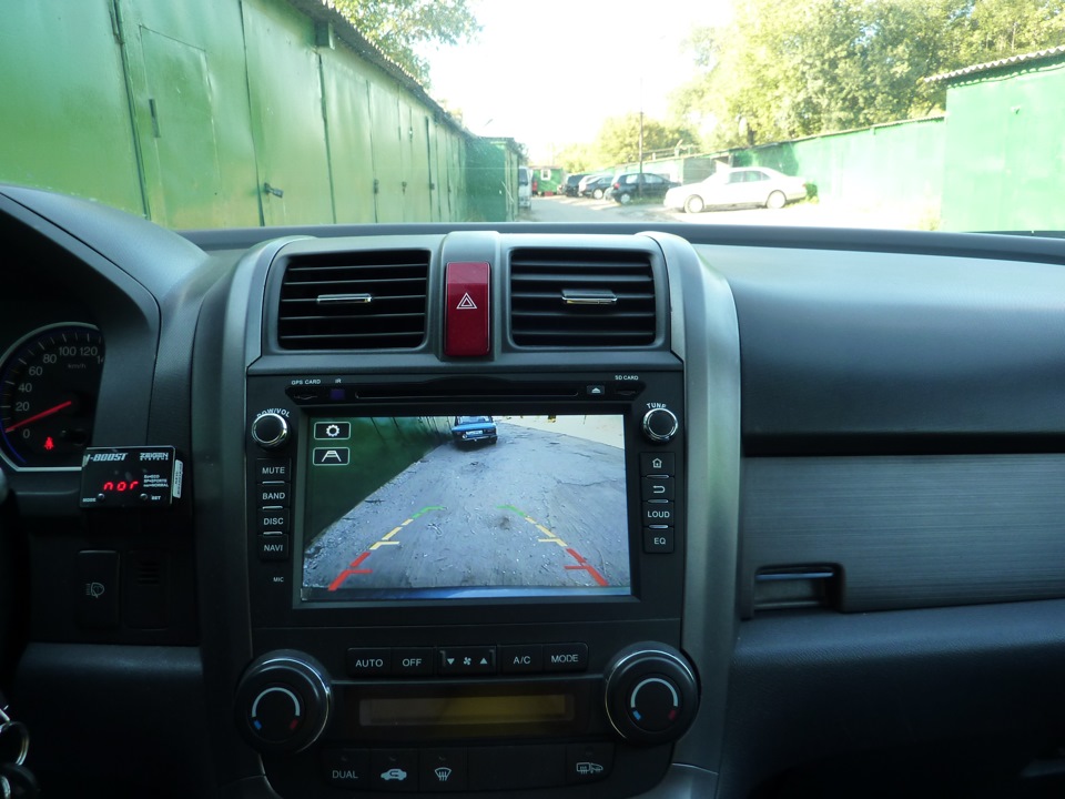

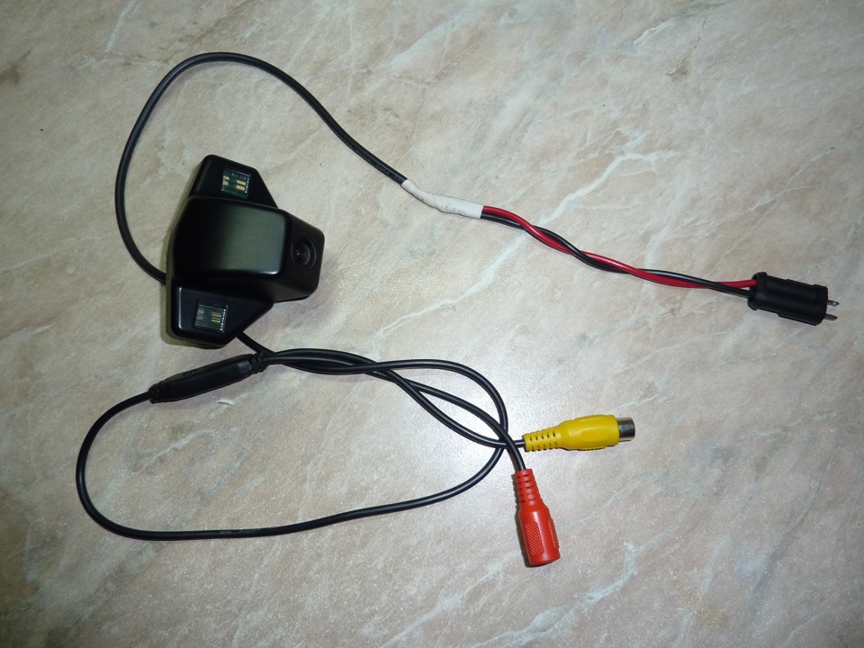

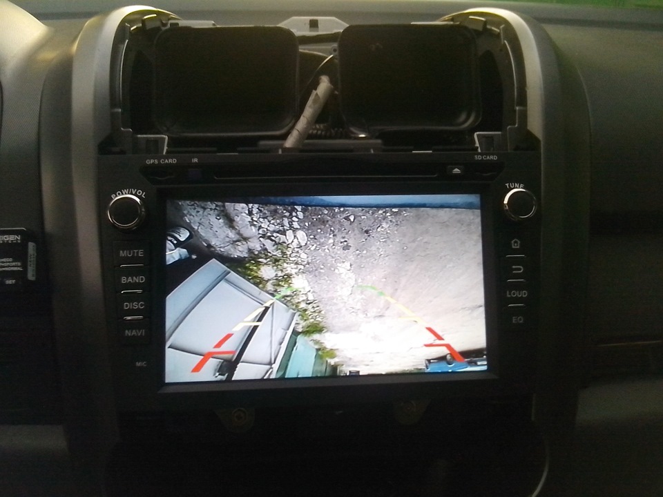

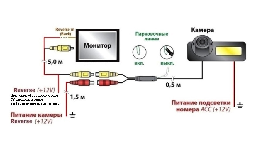

Начал с установки камеры заднего вида. Как стоит подключать сей прибор, ни для кого не секрет, но на всякий случай…
Как снимается обшивка двери багажника писалось много (например здесь). Вместо правой лампы подсветки номера и вставил камеру. Правда не обошлось без двустороннего скотча — крепления болтались в штатном месте.
Заодно заменил лампочку подсветки номера на светодиод, сходный по свечению с диодами камеры.
Питание камеры ( + Заднего Хода) нашлось там где описал Controller212 : Установка камеры заднего вида.
Далее все провода протащил под левым порогом, прикрепив хомутиками к штатной проводке. Далее к магнитоле, ко входу который обычно обозначается: «Reverse» или «Back» подключаем Задний Ход, а тюльпан от камеры — к «Cam in».
Видеорегистратор подключил к свободному «Aux AV».
Пришлось опять разбирать обшивку двери багажника, снимать и разбирать камеру, выковыривать личинку камеры из корпуса. Перевернул, залил герметиком, собрал.

по камере, должен идти дополнительный проводок от нее, в случае если изображение перевернутое, подключаешь его, и изображение становится нормальным.
Спасибо.
Камера на первом фото. Дополнительных проводов никогда пока ещё не встречал.

А что у вас за Boost на панели?
Для чего он?
— Ускоритель сигнала дроссельной заслонки. Можно выбирать режимы спорт, эконом, нормал. У меня есть об этом в Б/Ж: www.drive2.ru/l/6785860/ "Немного о расходе".
и как качество звучания китайца радует слух?
На удивление, даст фору штатной магнитоле. Появились низы, и верхние зазвучали.
