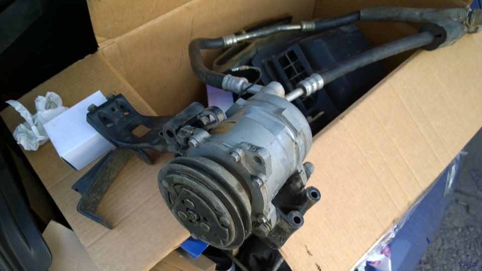

Мой же кондиционер ждал своего часа в дальнем углу гаража уже второй год. Иногда посещали мысли, что сил и времени поставить его, как это часто бывает, не найдется вообще)
Комплект достался с 21099 92г.в. из той редкой партии с болгарским бортовым компьютером и электронно-цифровой панелью с завода. Комплект дожил до наших дней благодаря южному климату Кавказа )

Добрый день. На днях стал счастливым обладателем такого кондиционера как у Вас( снял с авто которое выставили на продажу). Подскажите пожалуйста каким хладогентом можно заправить? Продавец утверждал что R12 и его уже нет… Буду очень благодарен за помощь.
Поздравляю, двое под р12, если переводить на р134 будет чуть хуже, но незначительно, и масло строго с синтетикой если современный хладагент, если найдете р12, то минералку лить. А вообще все в бж старался расписать, если есть ещё какие то запчасти, то ищу для конде

…а работать оно уже не будет. :)))
что же так предвзято?)
давай на 50 копеек :)))
Думаешь пациент скорее мёртв?
Думаю, уже да. Компрессор мертвый либо уплотнения.
fiolet
Не конструктивно. Чисто от возраста.
Ну раз так, тогда лень с Олегом сделали свое дело
Не будешь мерять?
) подумаю
fiolet
только вариант проверять компрессор и потом что-то думать с уплотнениями. это надо кондиционерщиков, чтобы они смотрели и выносили вердикт. но я уверен — все, не жилец.
fiolet
просто интересуюсь темой некрокондюков (не для зубилы) и сделал кое-какие выводы.
я чуть чуть в шоке!
вазикам всегда не хватало его
верно! Но мощность бы упала на нет(
да нет, криминала не будет. Матизы с кондеем передвигаются же
