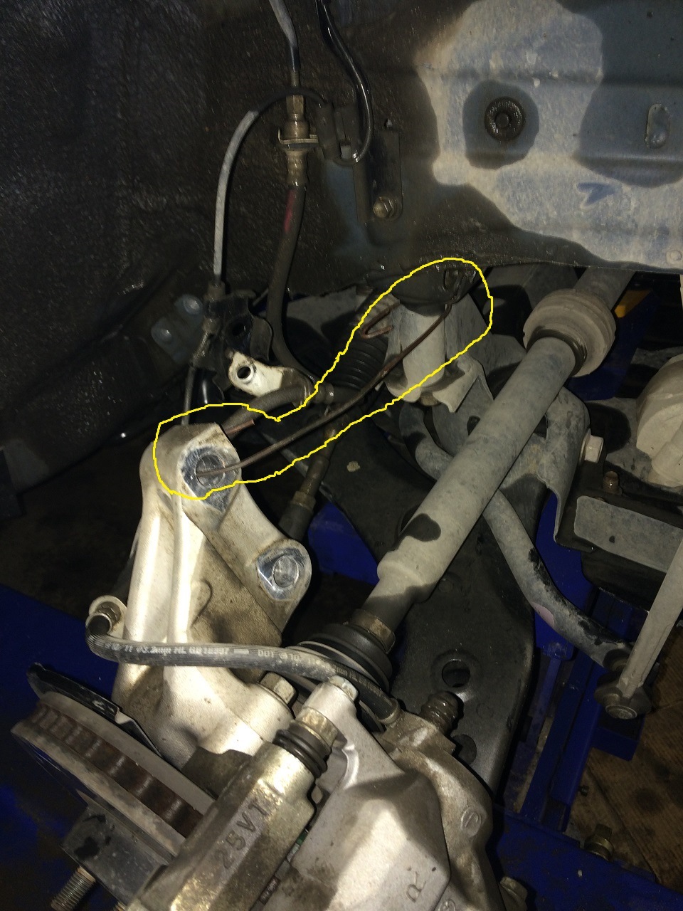

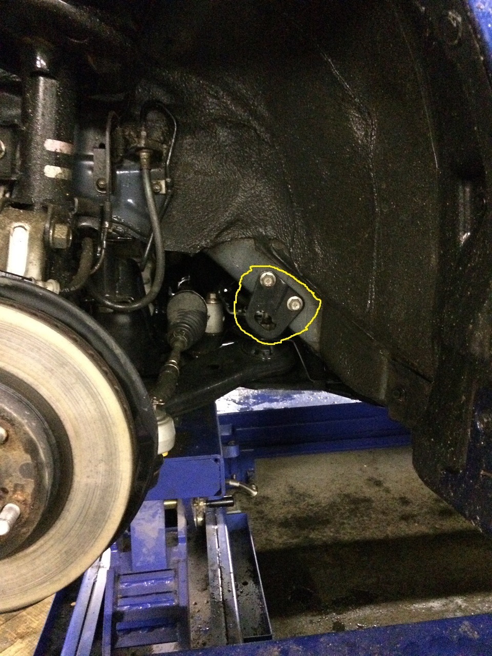

1) поднимаем авто, сначала перед. Снимаем колеса и откручиваем головкой на 14 проушины:
Как мне объяснили, это проушины для транспортировки авто, так ли это? И действительно, на первом подобном авто при установке колес бОльшего диаметра при вывороте руля, колеса потихоньку стачивали эти проушины, но там они были частью кузова =( А так как колеса будут чутка позже, возможно, даже 225/55/17, поэтому проушины были удалены.
Дальше отсоединяем провода АБСки от стойки и выкручиваем ключом на 19 два больших болта, которые держат стойку. Сразу скажу, что когда собираем лучше смазать эти болты, чтоб в дальнейшем не заржавели…

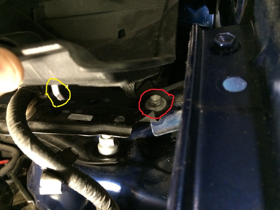

Верхние гайки под капотом пока не откручиваем. После откручивания двух болтов, лезем под капот:
желтым отщелкиваем защелки до середины капота и откручиваем головкой болт (красным цветом). Поднимаем пластмасску, которую только что освободили. И начинаем откручивать гайки на 14 шпилек. Скажу, что задние гайки даются с трудом. Вытаскиваем стойку, тут же второй человек держит ступицу и привязывает проволокой:

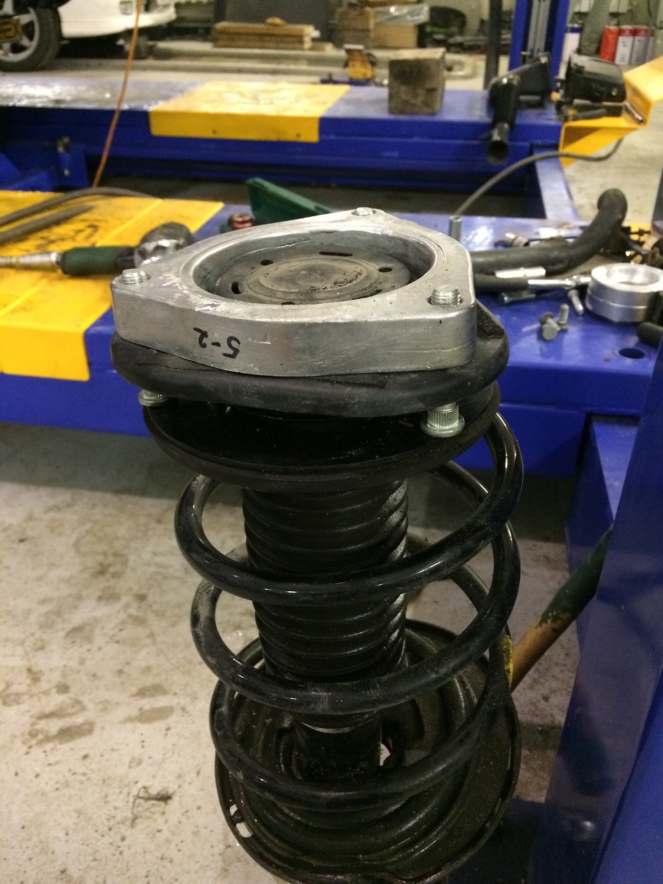

Берем стойку и выбиваем штатные шпильки, запихиваем новые, одеваем проставку и начинаем притягивать шпильки.
Собираем всё в обратном порядке.

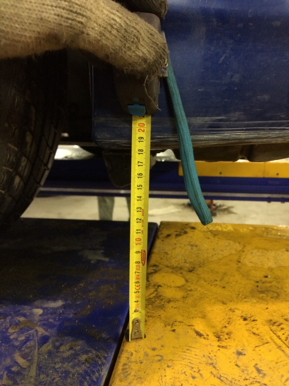

По задней части подъемник ставили под задние чашечки, подняли, тем самым сжали пружины. Откручиваем амортизатор. Делать желательно синхронно. Опускаем балку и ловим пружины. Мы проставки поставили снизу. На пружину сверху и снизу есть резинки, так вот, мы соорудили следующий "бутерброд". Снизу идет резинка, потом проставка, пружина, резинка и сжимаем пружины, закручиваем болты амортизатора. Не забываем смазать и этот болт смазкой.

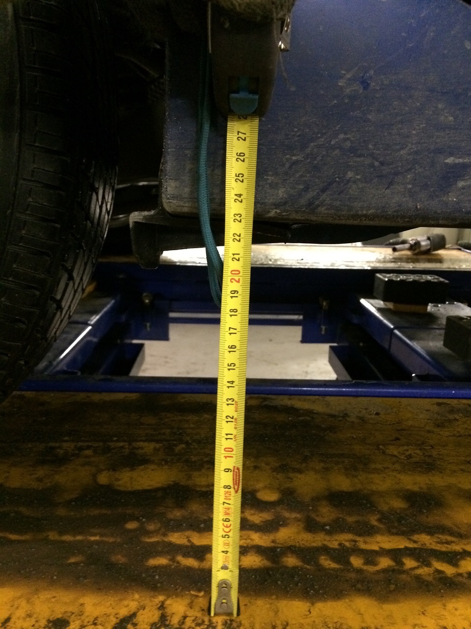

Радуемся результату:
Перед:
Зад перед колесом:

20 мм самое оно? больше брать не стоит?
как мне объясняли — больше 2 см, это сильно нарушает геометрию и надо удлинять шланги тормозные как минимум…
