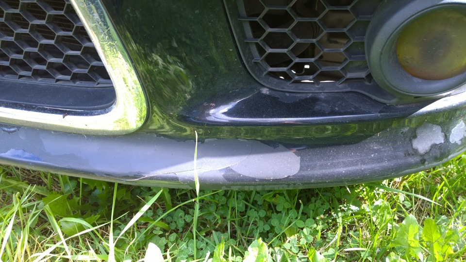

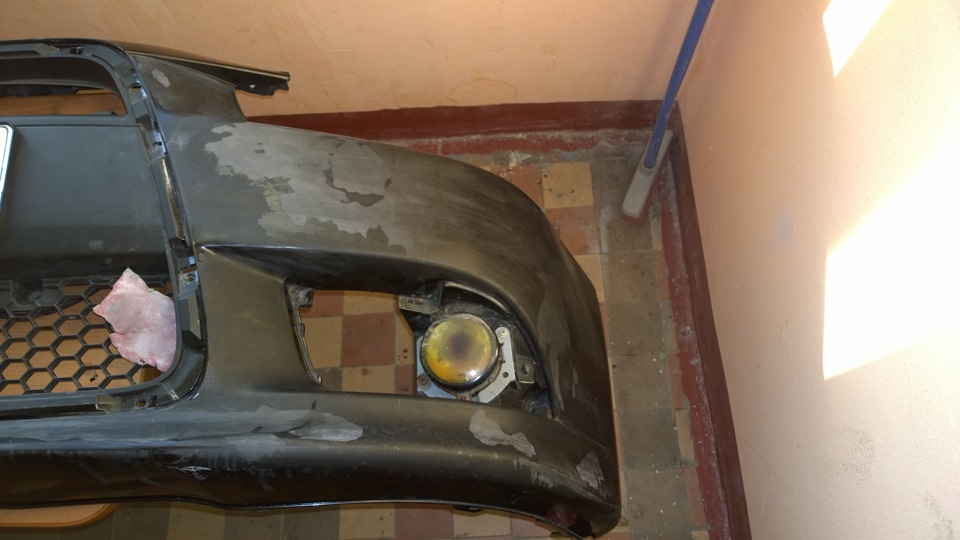

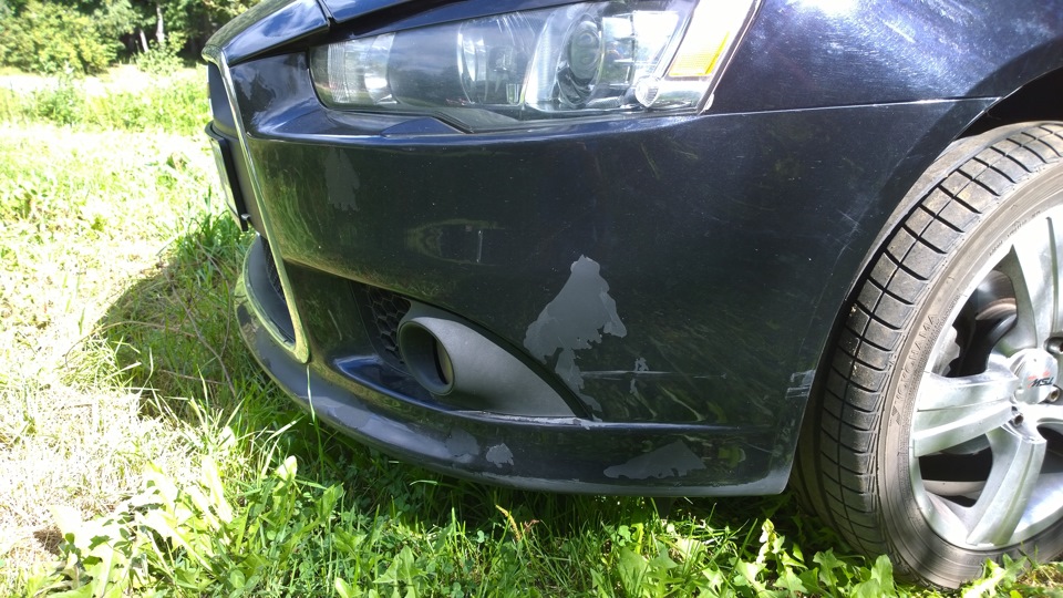

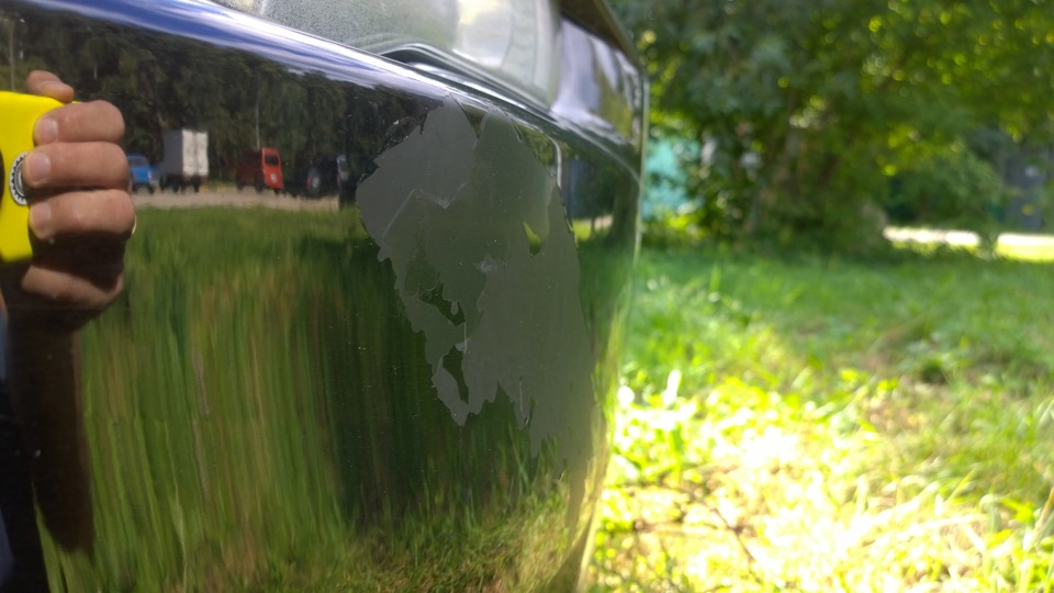

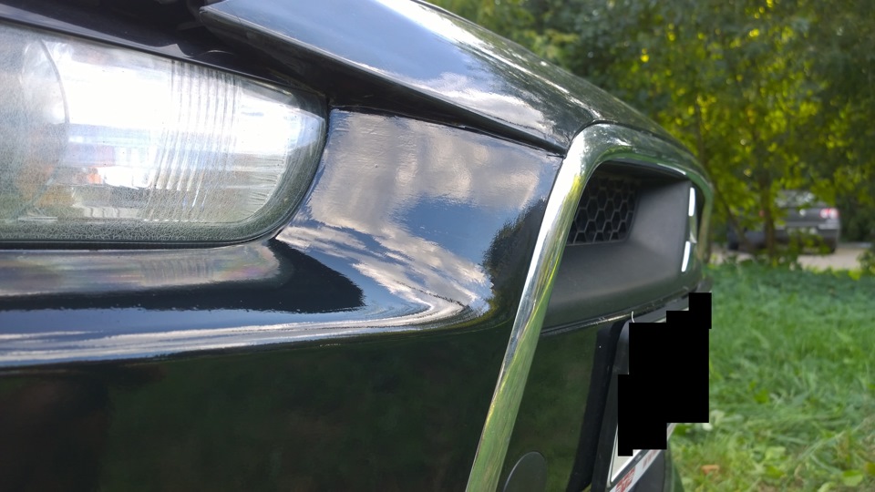

Бампер облез, краска сыпалась, шелушилась.
Так же на бампере есть трещины снизу.Красить и ремонтировать не хотелось.
Подумал оклеить пленкой.
Купил пленку в Южном порту
цена 500 р за 1 п.м (1.5м х 1м)
ПРОЦЕСС

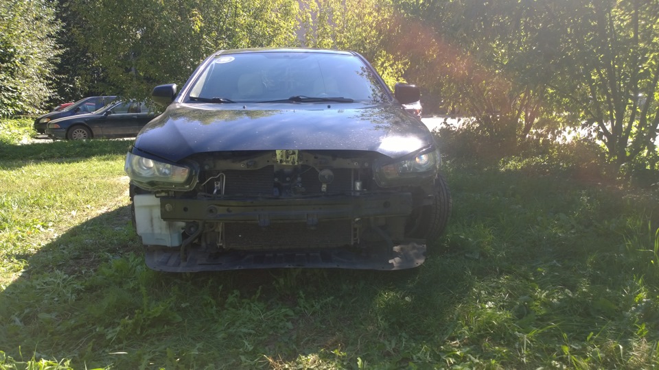

1.Сначала бампер нужно снять.
а.Сверху бампер лансер 10, держится на болтах (под капотом) болты на 10.
б.Снизу так же болты на 10 плюс клипсы(снимаются плоской отверткой)
в.Болт под крылом (держит уголок бампера)
г.Клипсы в подкрылке.

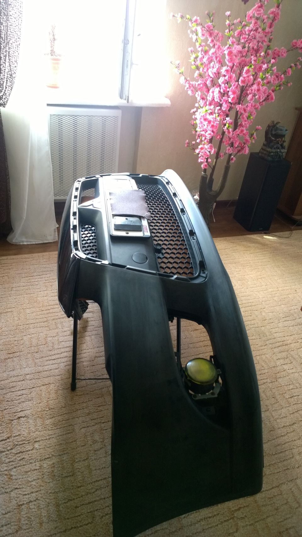

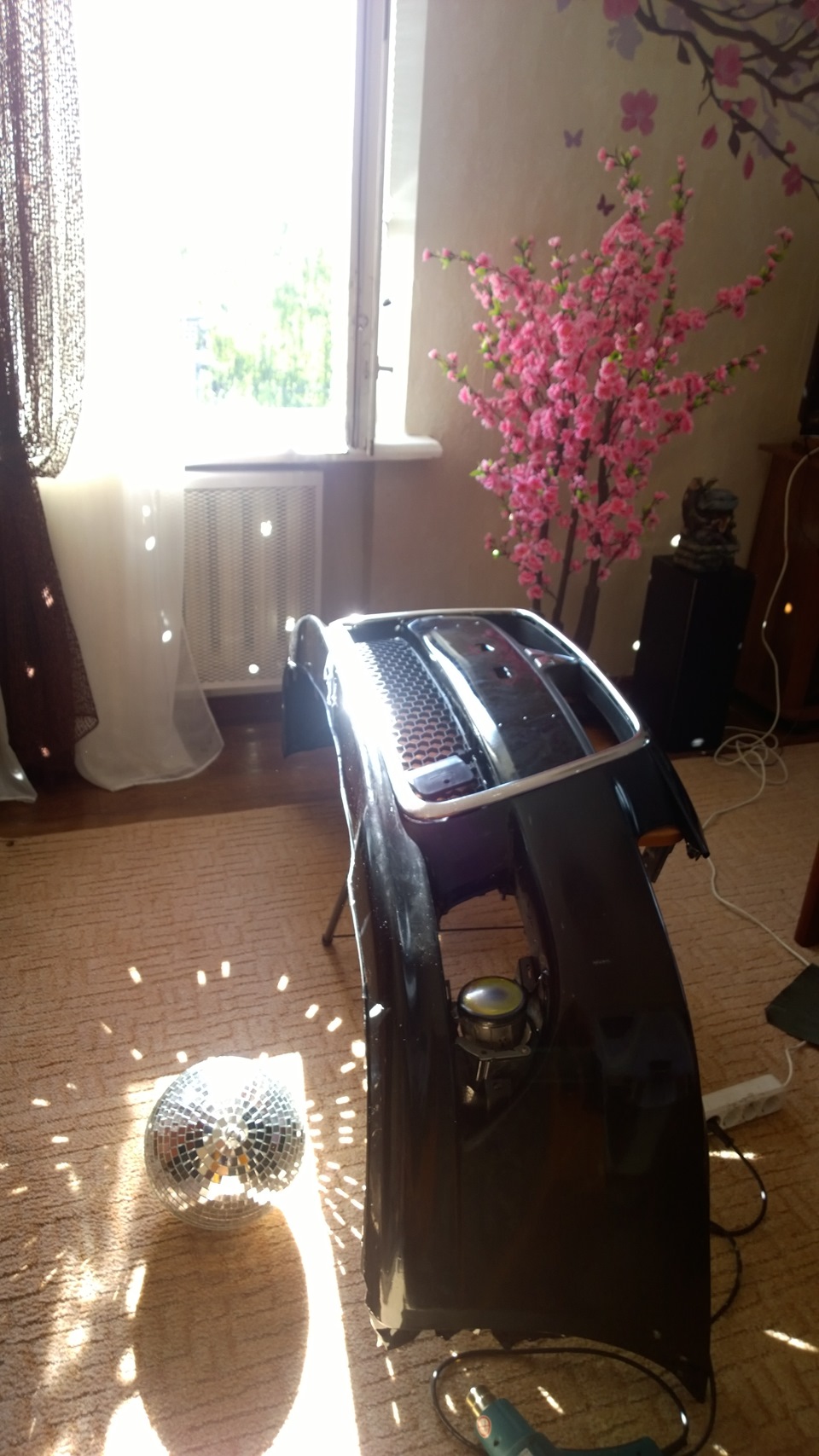

2.Снял, притащил домой, помыл.
3.Разобрал его, снял туманки, хром окантовку.

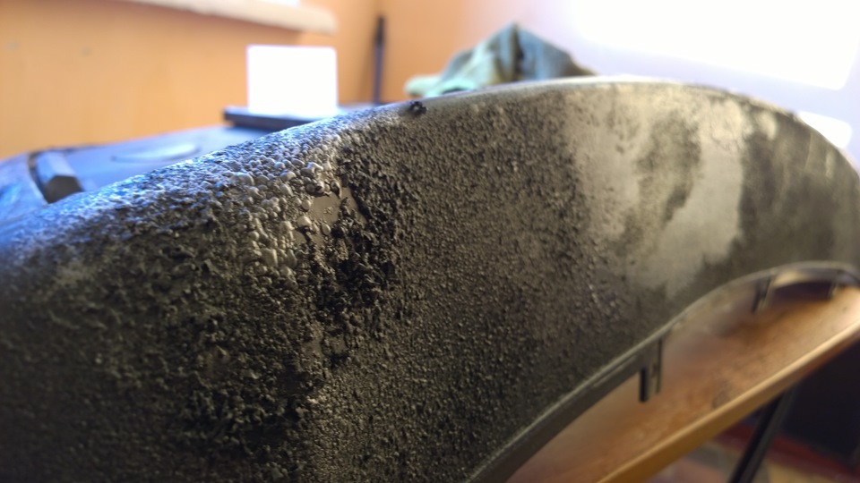

4.Потом начал думать как снять краску.Важно…Если покрашено плохо(как в моем случае) оклеивать поверх краски, даже если хорошо зашкурить, Нельзя…потому что краска может тупо остаться на клеевом слое пленки и придется заново шкурить и полностью менять пленку, т.к старая уже не
приклеится.</b>

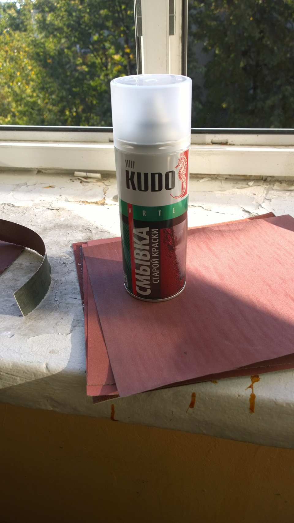

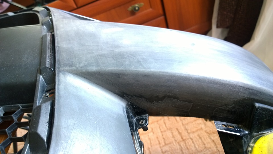

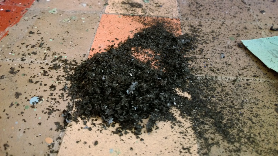

5.Купил "KUDO" "смывка старой краски" в баллоне. 170 р за шт
6. Распыляем на все места где есть краска, через минут 5 краска вздуется и начнет превращаться в "хлопья"
7.я сдирал эти "хлопья крупной шкуркой" при необходимости повторял распыление.
8.шкурил мелкой шкуркой и обезжиривал.

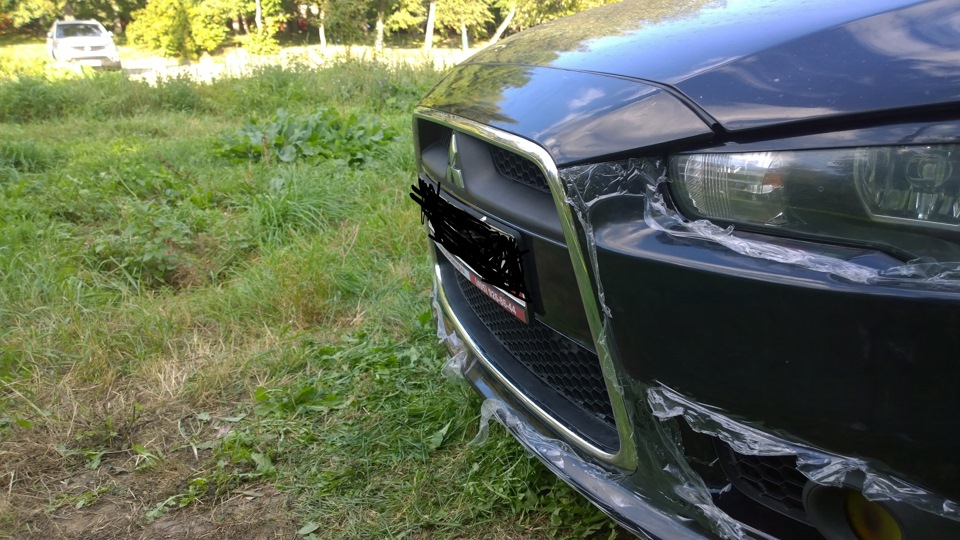

9.клеил пленку .

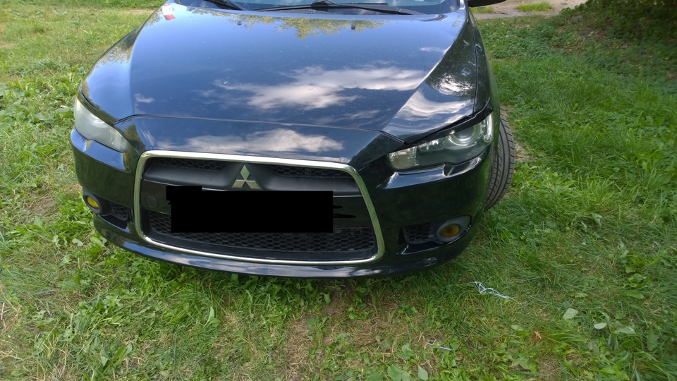

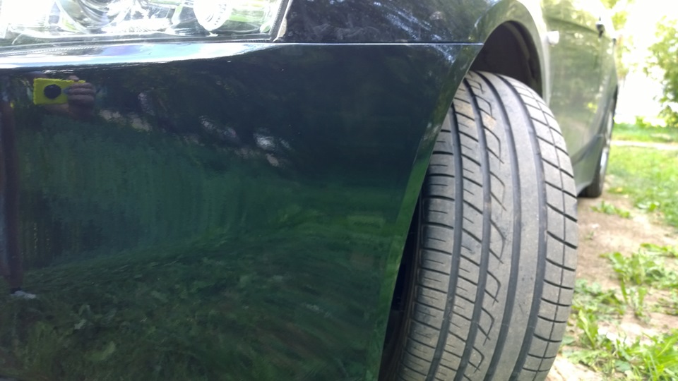

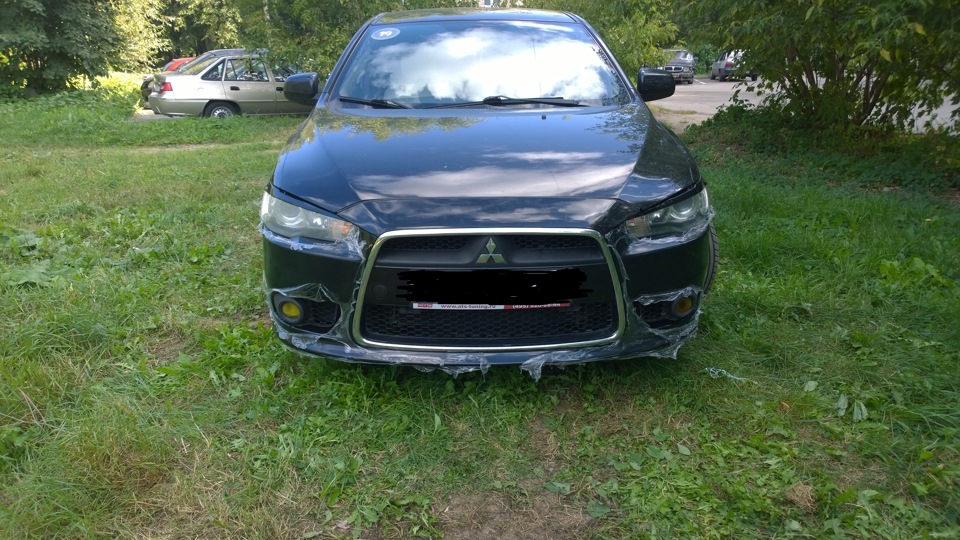

Итог
У меня вышло с косяками, Но единственное что успокаивает, это сравнение первоначального состояния, с тем что получилось.Особенно хорошо что трещины на бампере теперь незаметны=)
И самое главное краска снята, теперь в любое время можно отдать на покраску и ремонт, только сдернуть пленку, а пока ездим так.

А где пленку брал?
привет.скажи а в цвет попал ? или отличия есть?
Хорошее решение и отличный результат 👍
Я так понимаю пленка любого цвета? И как вообще она называется
без понятия как называется, обычная китайская на рынке=)
Через сколько отклеилась?
в туманказ отклеиваться начала через 1.5 года
Вот обидно то что все показывают готовый результат а как поклеить проблемные части бампера нет(((
честно могу тебе сказать.что бы еще показать как проблемные места делать, это оператор нужен.итак в 6 рук делал.
сори что не раскрыл до конца тему=)но могу сказать у меня получилось "не очень" в проблемных местах.там где туманки
В таких местах нужно делать отдельными элементами! Но к сажелению обзоров по этому мало((( Придет тепло буду переклеивать свою маруську и постараюсь сделать сам.
молодец! отлично получилось!)

Одному обтягивать бампер это садо-мазо, мы обтягиваем втроём и то рук не хватает. Праймер хоть использовал? Если нет то через неделю плёнка поднимется. А судя по фото, для первого раза не плохо.
да уж это точно.про праймер прочитал уже потом=((к сожалению.
неделя прошла, вроде пока все норм, ну если что, то еще разок затяну, пленка еще есть=)
Ну только не один, минимум вдвоём.
да это ад, одному делать=))
region21
Если хорошей пленкой делать, то ничего не будеи, и праймера надо совсем чуток…
Плёнка у него хорошая, её видно сразу.
Это ты как определил?))))) на глаз?))) поклеить дерьмо тоже можно хорошо!
Дерьмо нормально не не приклеишь, поверь наслово. Я клею плёнку около 20 лет. И определяю её не только на ощупь, но и визуально.
Плохо, что за 20 лет работы, вас тяжко клеить в 4 руки))) благодаря праймеру можно клеить что угодно)))
