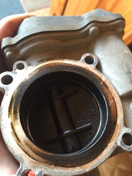

— чистка дросселя

Заодно почистил карбо-клинером дроссель, был грязным. Адаптацию после не делал, расход на холостых упал на 0,1 (интересно на долго ли). Надо отдать должное людям, кто снимает дроссельную заслонку без снятия морды надо быть точно хирургом.
