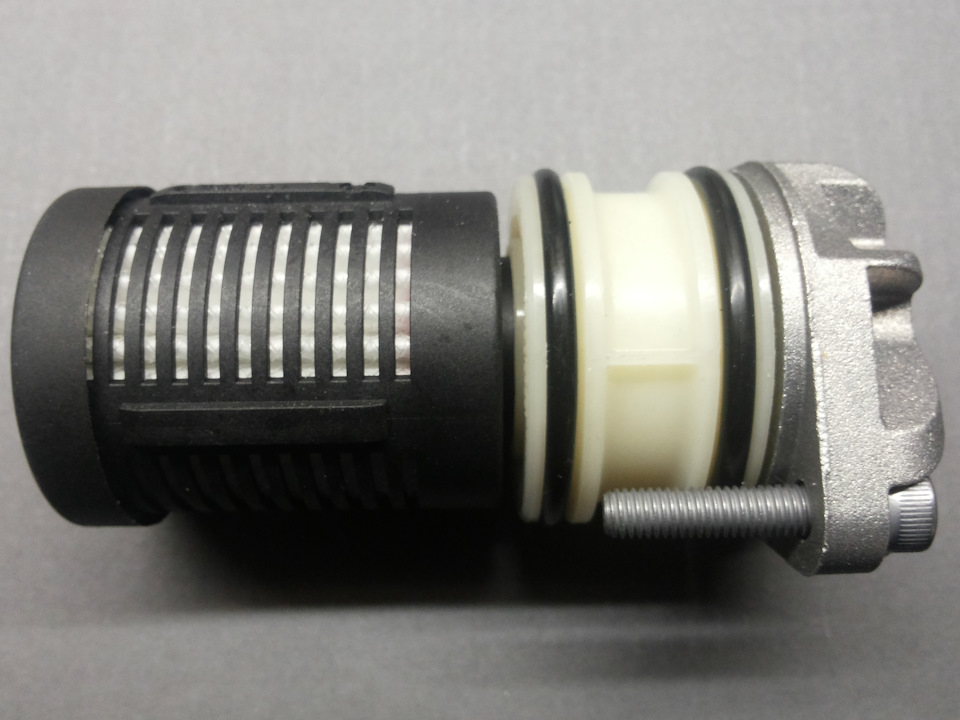

Нужно не забывать в Хадекс менять масло. Вот есть такое спец. масло для Haldex — RAVENOL AWD-H Fluid.
Там проблема была не в старом масле, а в воздушной пробке в системе, насос не закачивал из за этого, , , , , , , , кстати при последующих заменах было так же, решение проблемы просто, после замены необходимо вынуть насос чтоб новое масло потекло самотеков и тут же насос поставить на место, после чего система прокачивается без проблем, , , , , , , , , судя по одзывам видимо у одного меня так на машине, у других это делать не нужно

лучше каждые 30ткм менять масло и фильтр, с обязательной промывкой муфты, со снятием насоса, и чисткой приемной сетки насоса — тогда все работает, и не успевает обрасти грязью, Если этого не делать, отказывают не только насосы, но и сама муфта, так как при слабом далении насоса из за плохой пропускаемости фильтра, — фрикционы не могут полностью сжаться, и передать нужный момент на заднюю ось. В
том случае горят, изнашиваются фрикционы, сцепа буксует, и тогда уже тока замена фрикционов, или муфты в сборе. Не экономить на маслах и фильтрах, муфта дороже стоит.

попробую фильтр посмотреть, в каком он состоянии…еще пишут что клапан включения выходит из строя. и предохранитель №30 отвечает за включение халдекса
По моему, по состоянию фильтра будет сложно что-то определить, по мне, так после 500 км пробега фильтр будет выглядеть точно так же как после 60000тыс, размокшая бумага с синтетическими волокнами
он бумажный?, не сетка.тогда смысла нет его вытаскивать
Да там трудно понять что за субстанция. Я старый фильтр разрезал пополам, где-то в бж есть фото
да посмотрел, это на каком пробеге так грязно?
масло менял на 64, фильтр на 68
не думал что на 40т.к такой капец к муфте прийдет
