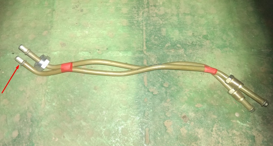

Т.к. у моей машины стояла топливная система с обраткой, а у нового движка рампа без обратки, купил рампу от ваз 2112. Пришлось помучиться для того, чтобы найти рампу без форсунок
Так же приобрёл трубки для рампы

Как поменять резинки на этой рампе на обратке и приходе именно трубки куда прикручиваются у меня гонит на соединениях бенз вскрыл снял трубку думал резинки поменять в итоге там резинка а сверху медная шайба да еще посажена на мертво вот и думаю как поменять эти резинки, а то трубки на рампе болтаются и бенз капает
