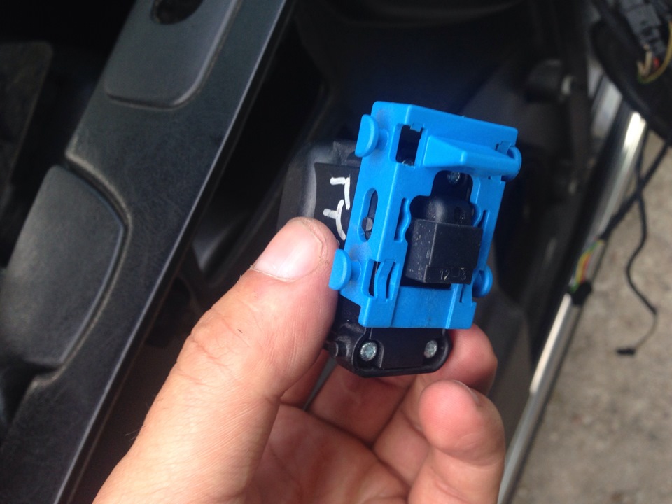

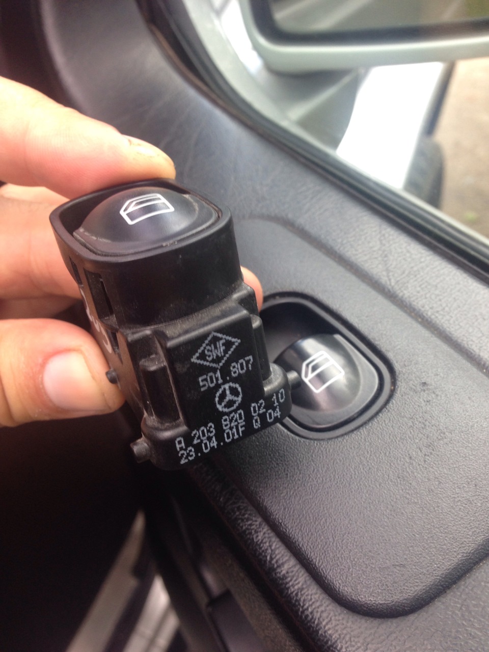

продолжение доработки авто доводчика стекла вверх, ранее описал как и что делаем! Сегодня проводя профилактику дверных блоков сделал и замену кнопки ! Полный комплект кнопок 7000 рублей помогу найти и выслать ! Смотрим видео как работает !

Добрый день! Я правильно понимаю про комплект кнопок — это одна 4-х кнопочная панель на водительскую дверь и 3 одиночные кнопки на остальные двери. А по щитку приборов вопрос — его просто соединяем родным штеккером и все работает?
Если замок от 203 то выставить пробег заранее, показывать будет только без ключа, если замок 209 то требуется привязка к замку, также требуется переставить стекло с вашего щитка в 203
Какая будет цена (кнопки нужны обычные, как штатные в гелике)? И сможете посоветовать насчет замены руля и приборки (у меня машина G270 2002 г/в), что посоветуете поставить и может есть возможность сделать этот заказ через Вас?
Кнопки комплект на 4 положения для доводчика 6000 руб, щиток приборов прошитый русский раздатка 24000

комплект на всю машину 12000 б/у или с новым основным блоком плюс 7500 и б/у одиночками
Я правильно понимаю что это дает только доводку ? А с ключа при постановке на охрану закроются окна ?
Да они закрываются если удерживать более 2 секунд кнопку закрыть на брелоке! И удерживать до полного закрытия !
