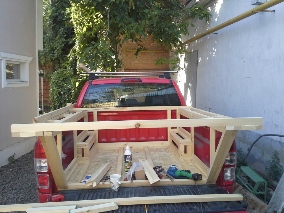

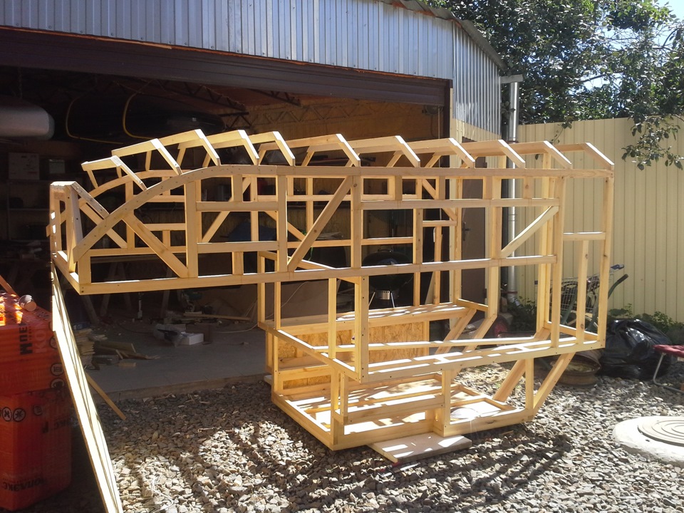

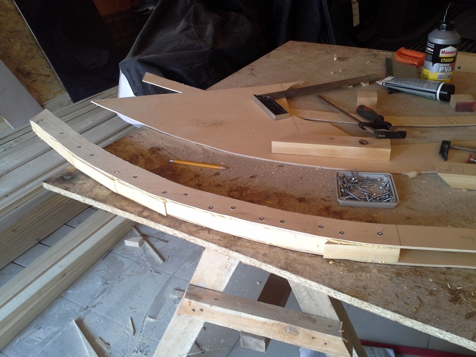

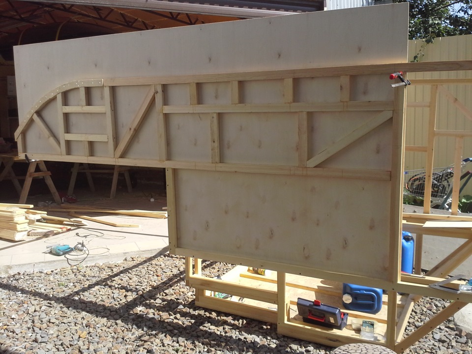

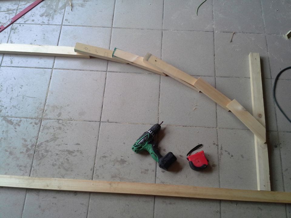

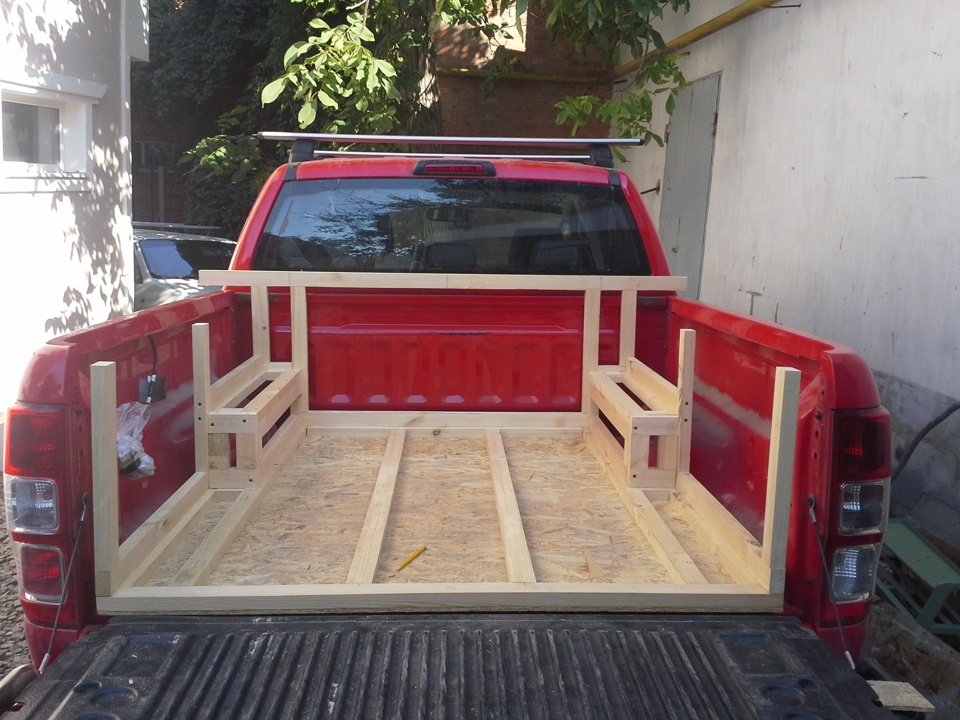

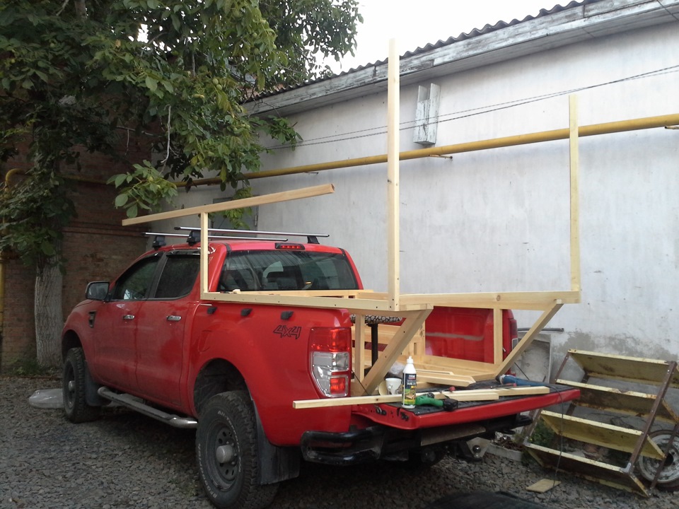

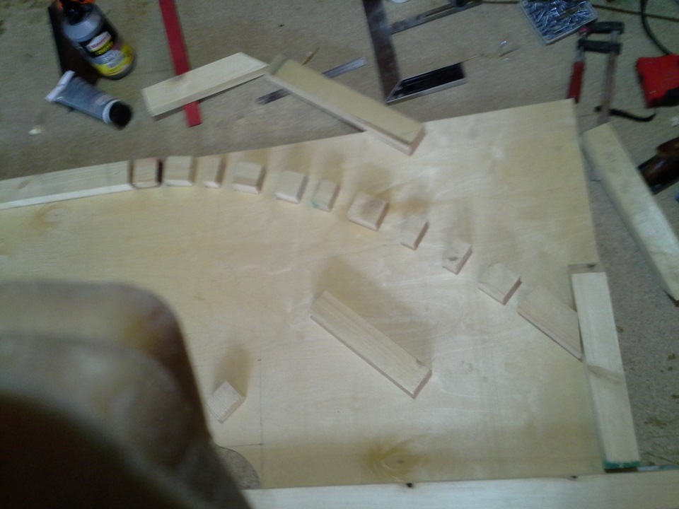

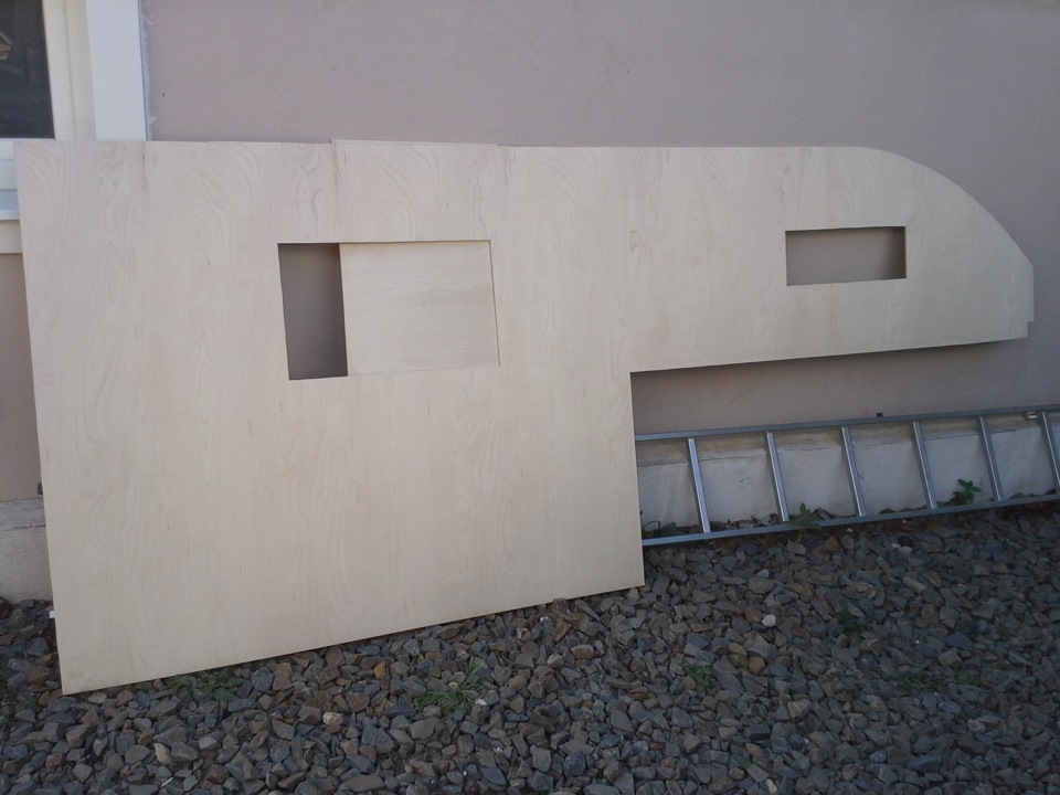

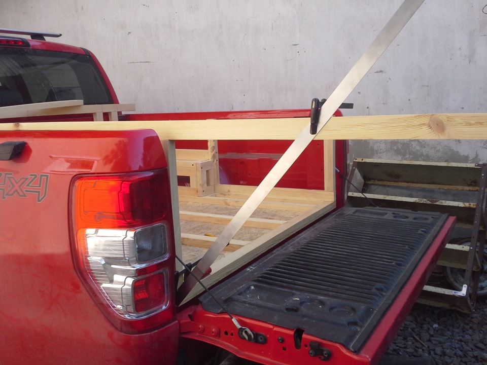

Ну вот и я не устоял перед соблазном владеть жилым модулем на машине)))

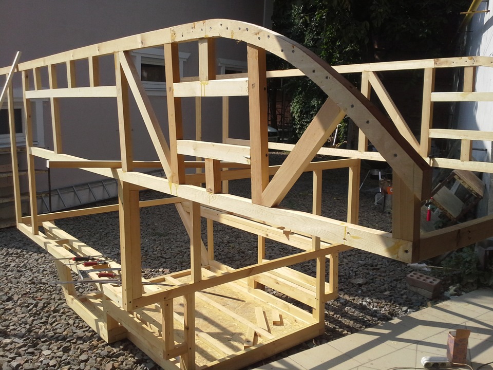

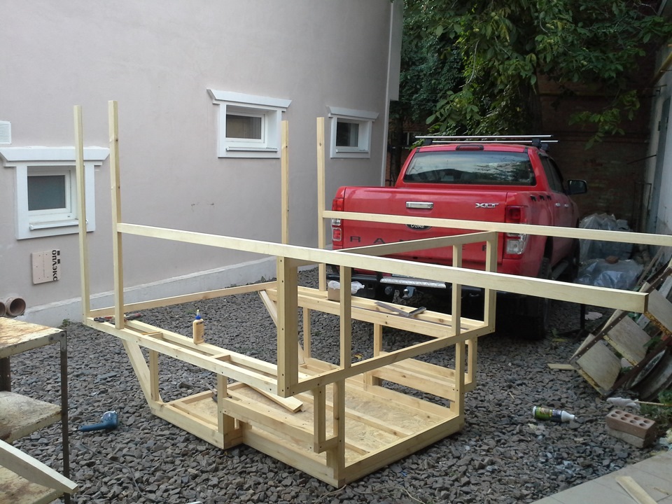

Пол года назад мною был куплен прицеп, что бы в дальнейшем сделать из него жилой домик www.drive2.ru/l/5877041/, но поездив с прицепом пришел к выводу что для поездок в европу и по городам(если придется заезжать) он не подходит(совсем не мобилен). Поэтому было принято решение строить модуль в кузов. За основу взял опыт американских(в основном) "коллег", строить из дерева.
Сразу скажу, что отказался от металлического каркаса из за нескольких причин:
1. И самая главная — МНЕ ПРОЩЕ с деревом
2. Утепление профиля и дальнейшая его отделка в том виде как я хочу очень сложна
3. Вес (мне так кажется)

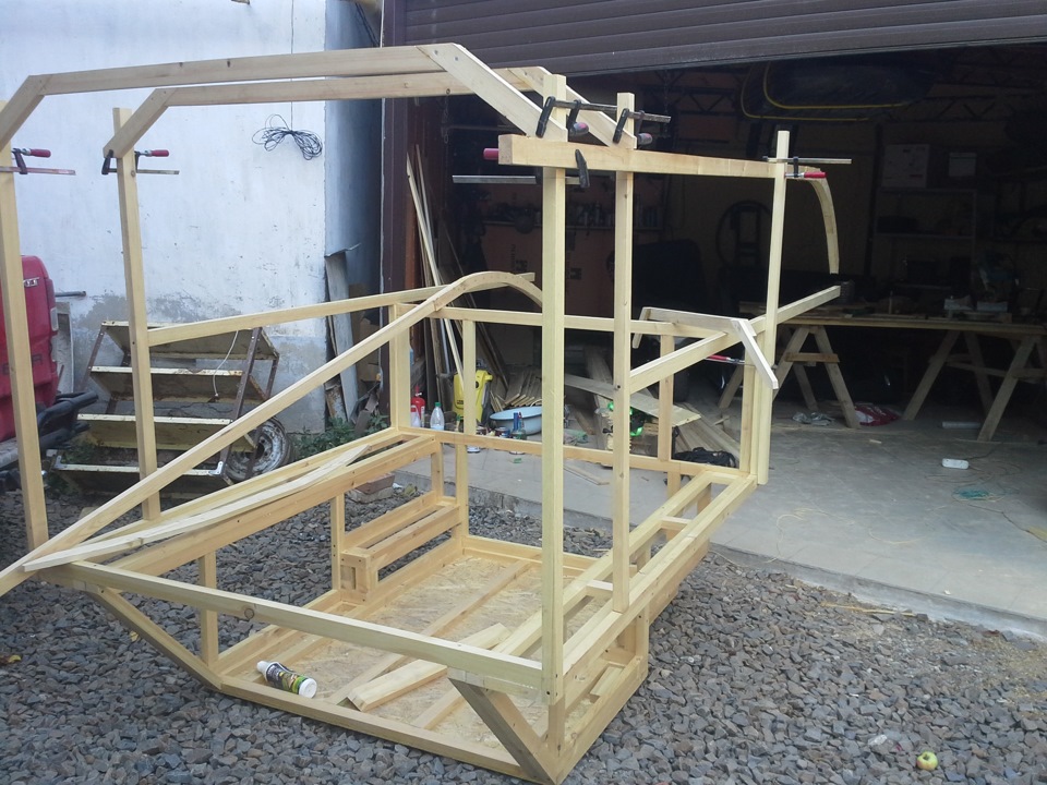

Что будет в модуле:
1. четыре спальных места
2. био туалет
3. кухня с горячей водой
4. освещение
5. 220 в небольших количествах
и по мелочи…

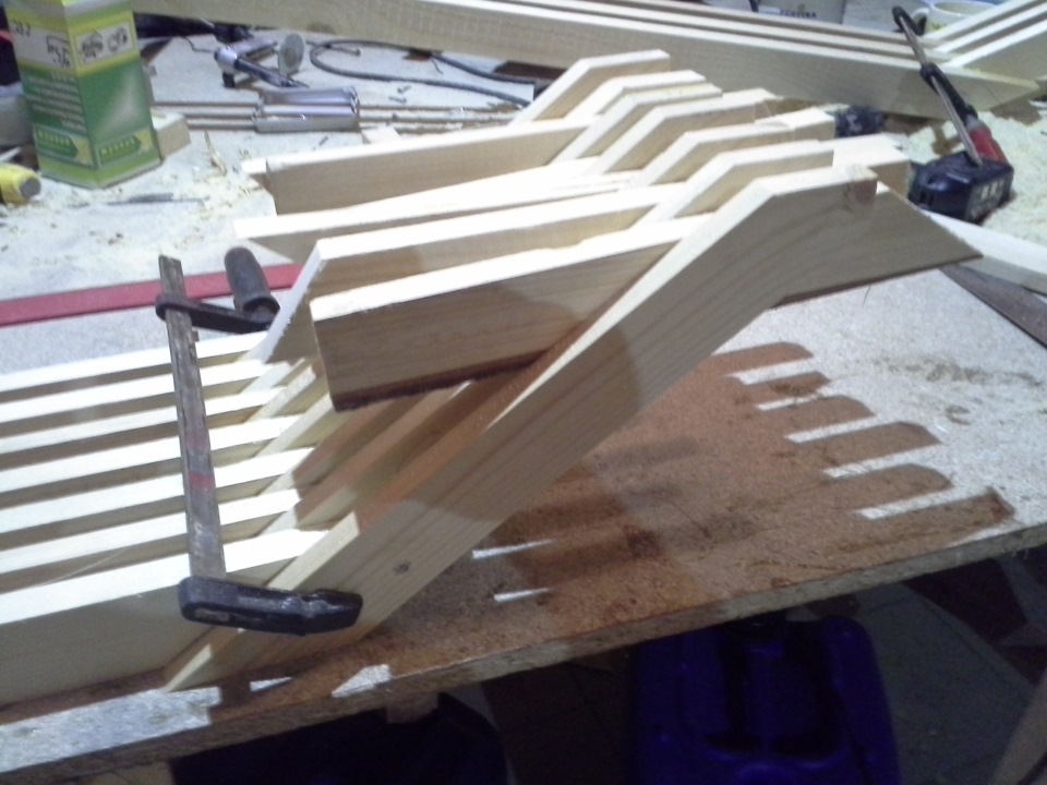

Дальше показываю фото на сегодня:

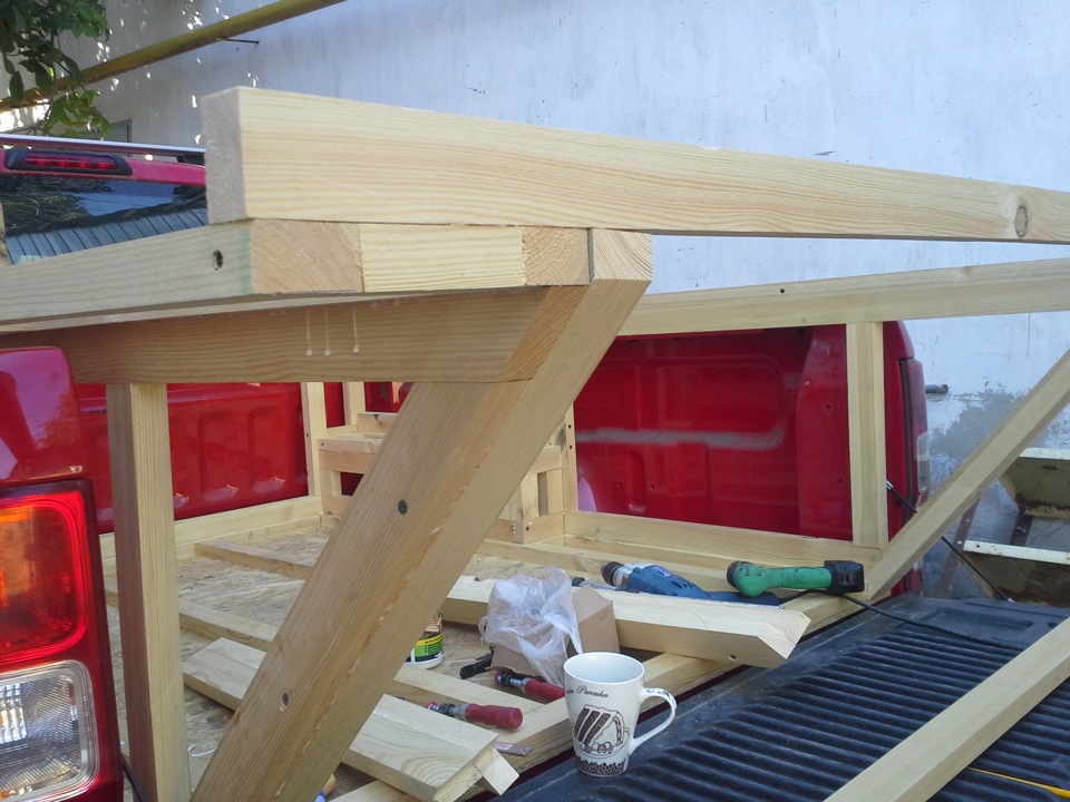

Здраствуйте, подскажите из какого бруса делали(размеры)?
У Алькова точка опоры была на крыше автомобиля?
Если нет, какой вес выдерживал?))
Проект супер)) До сих пор модуле пользуете?

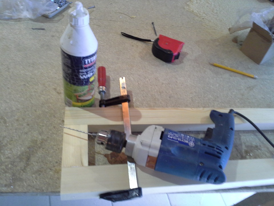

Подскажите, какие саморезы использовали, в магазине не могут понять чего мне нужно.
Делал домик на прицеп из черных и болтов, к черным саморезам есть много нареканий.
Сейчас думаю чем скручивать второй вариант.
Снаружи использовал белые с пресшайбой.

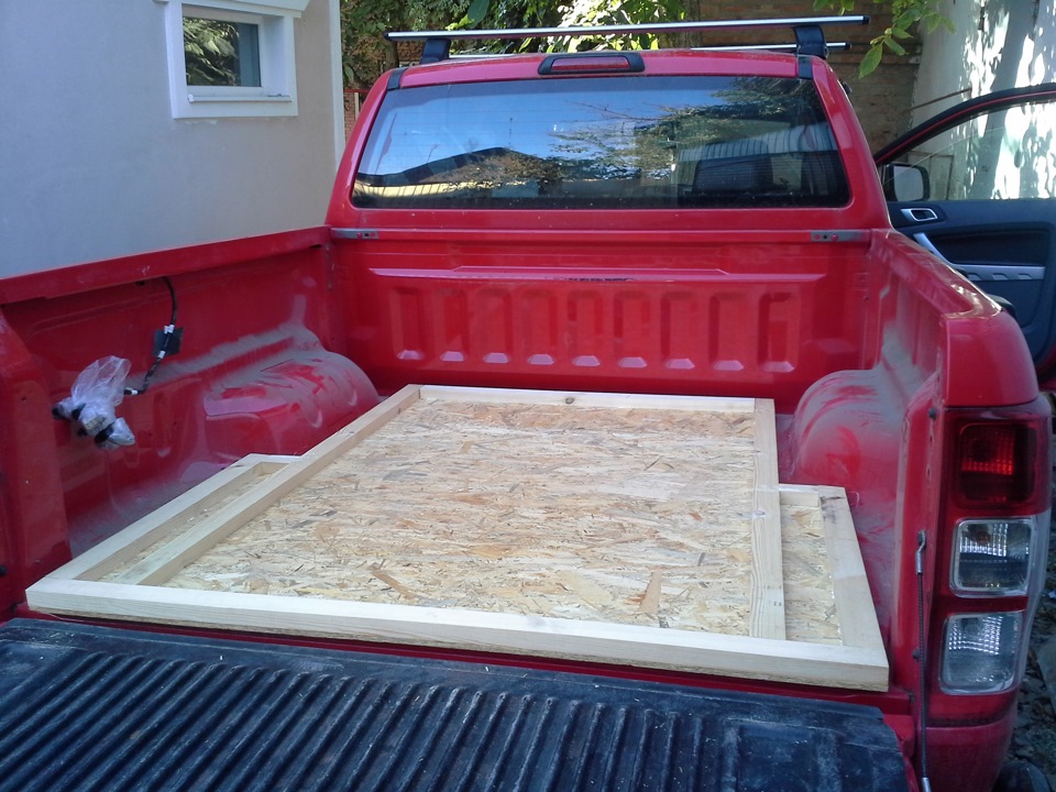

класс! а куда вкладышь из кузова исчез?)
Я его снял, что бы место освободить. В дальнейшем покрою раптором.
