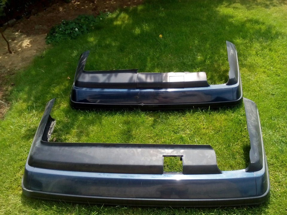

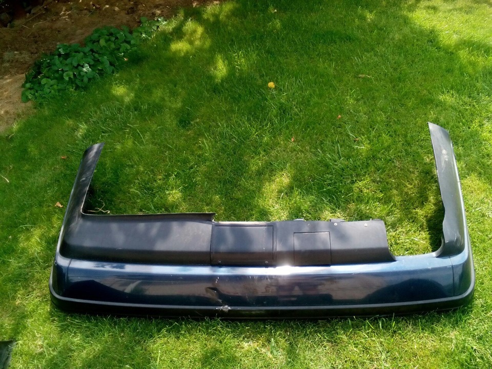

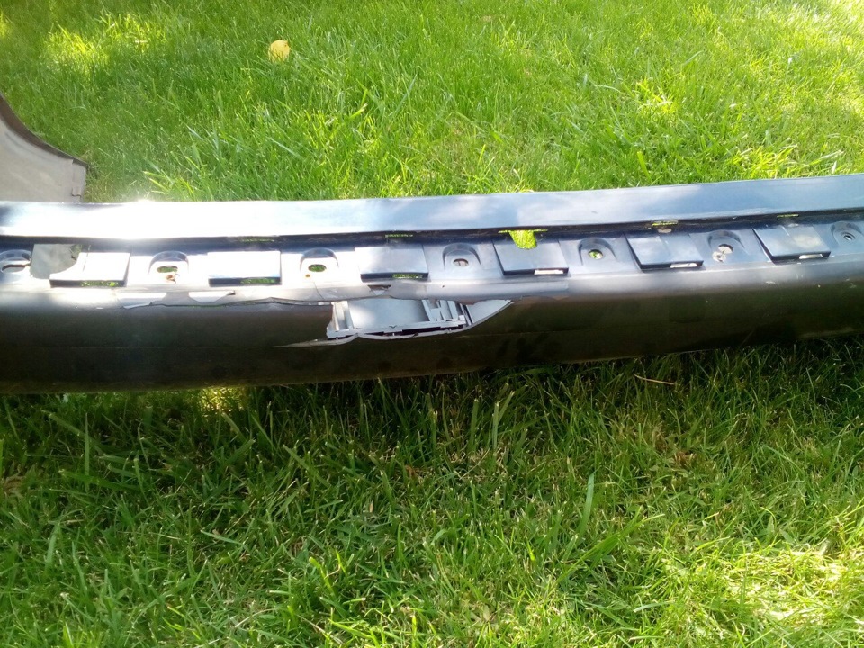

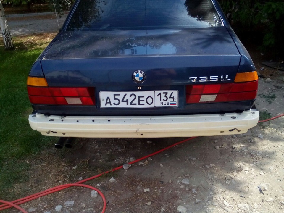

С момента покупки на моей машине стоял весьма уставший бампер, я бы его оценил на 3-, а если смотреть метров с 10ти то на четверочку, и все бы ничего но дыра через которую было видно белое основание воообще не радовала. Впринципе бампер был уже давно, такого же цвета лазурблау в заводской краске 93 года, но как всегда было НО, у меня бампер с лючком для фаркопа который у меня с завода и присутствует в комплектации по ВИН и сам фаркоп тоже в наличии, а тот второй обычный и меня этот момент как-то смущал и вот дырка в бампере меня окончательно доконала и было решено пилить! Собрался с мыслями, взял рулетку, планировал размечать что и где пилить и каково же было мое удивление (люблю БМВ за внимание к мелочам), когда со внутренней стороны бампера я увидел пунктир в виде точек по которому собственно и нужно вырезать отверстие. Далее смотрим фото с комментариями к ним

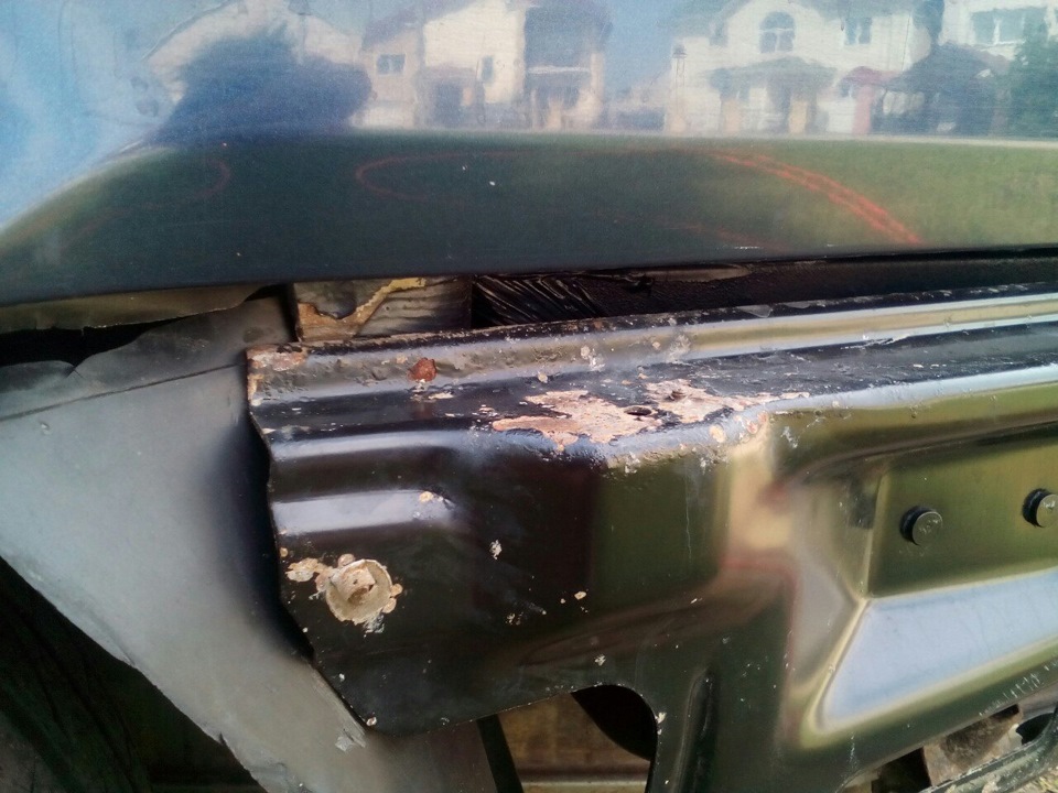

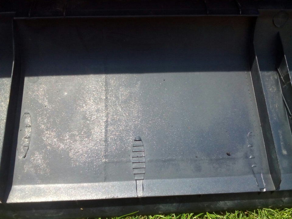

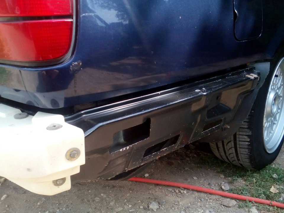

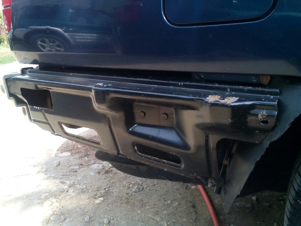

Снял бампер и порадовался тому что гнили и ржи там нет, ну совсем незначительные рыжики в отдельных местах

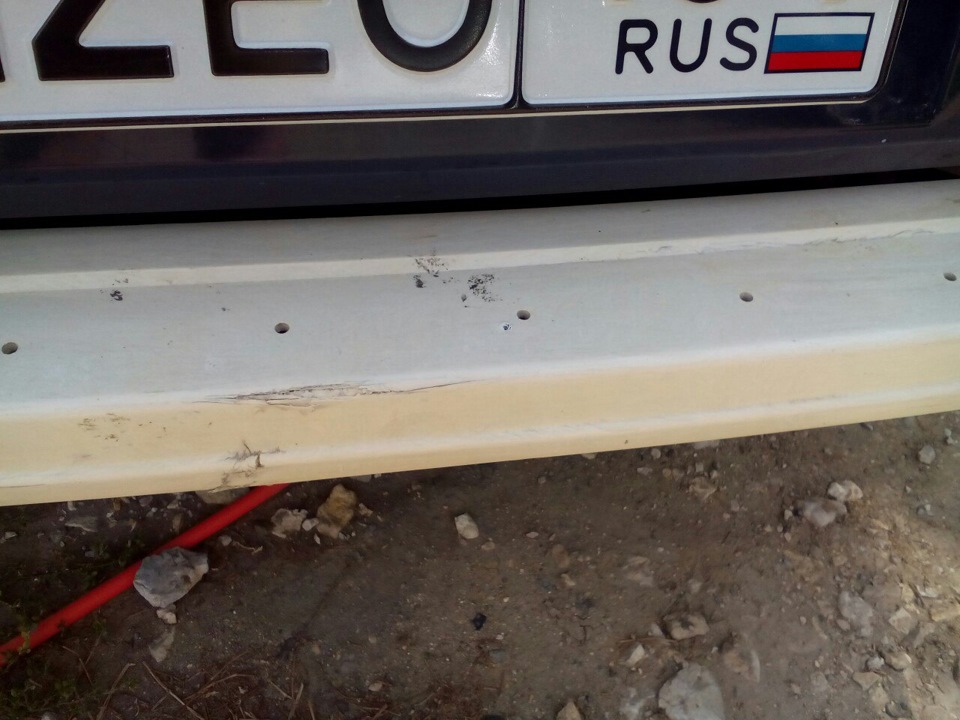

Сам несущий элемент целый
есть только один маленький косячок видимо кто-то когда-то уперся в некий столбик например
та самая дыра которая раздражала

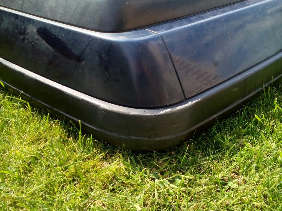

так же была обгрызана нижняя юбка
фото из серии найди 10 отличий
обгрызанная юбка

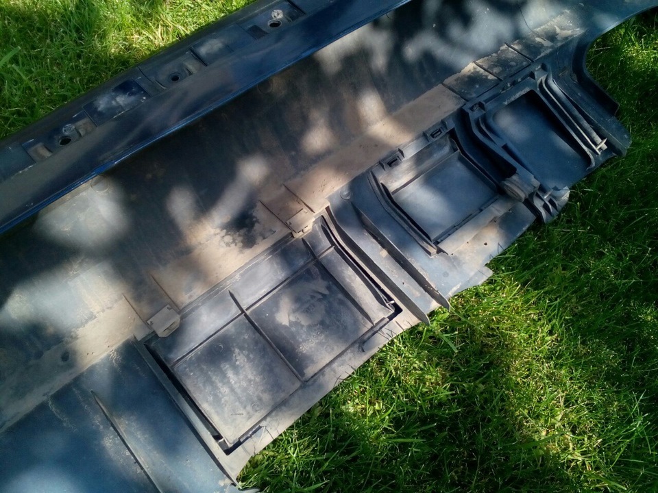

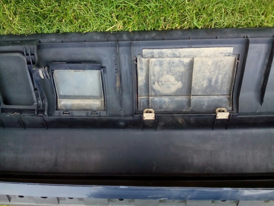

так старый бампер выглядел изнутри

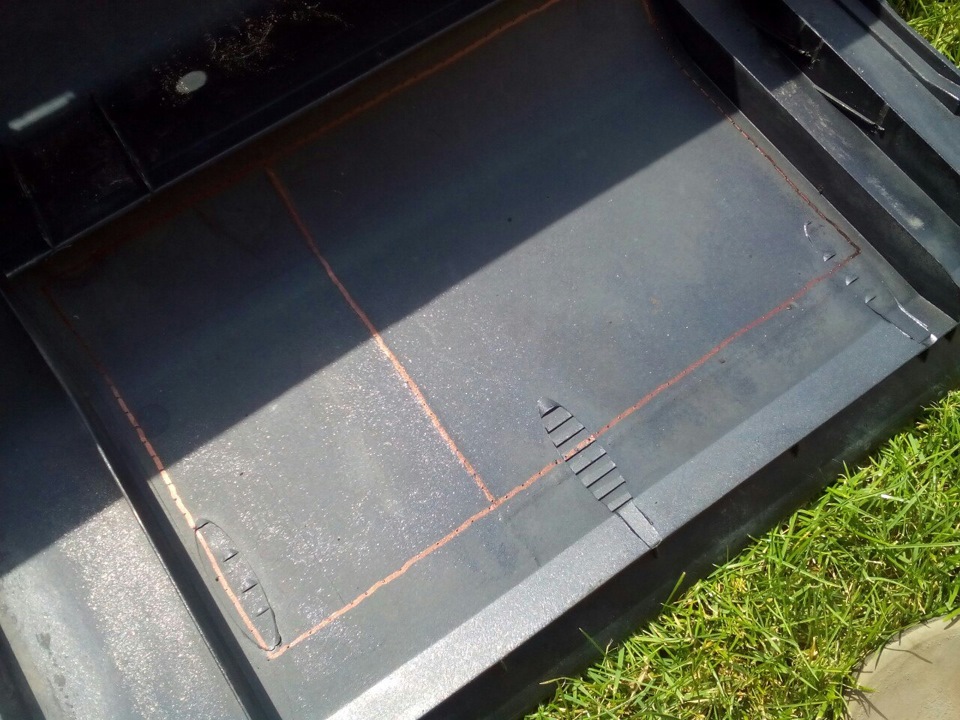

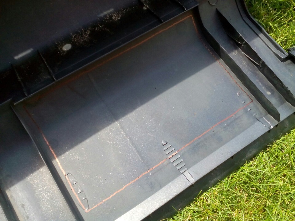

если присмотреться видно те самые мелкие точки
берем тонкий черный маркер и проводим им по тем самым точкам чтобы лучше было видно где пилить
здесь я специально выделил еще одну линию, на ней тоже точки, видимо бывали лючки разных размеров под разные фаркопы

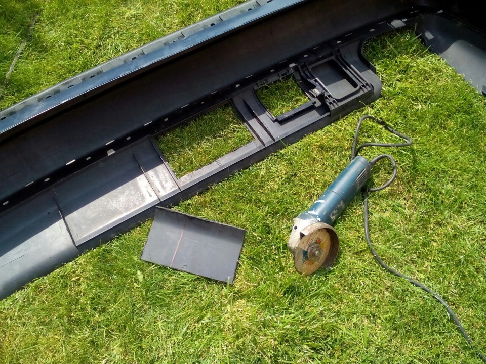

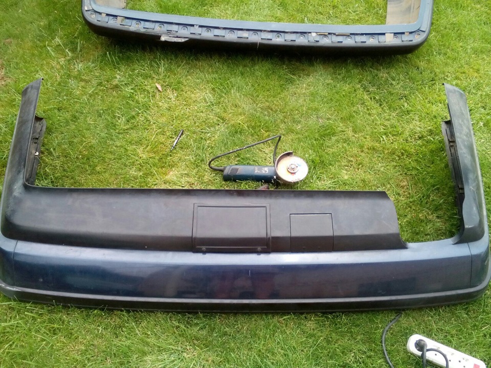

берем маленькую болгарку с как можно более тонким диском и как в моем случае с регулировкой скорости вращения(ставим на самую низкую, чтобы лохмотья расплавленного пластика не разлетались) и аккуратненько пилим по разметке, болгарка не везде подлазит и чтобы сделать все аккуратно углы допиливаем полотном от ножевки по металлу, очень легко пилится.

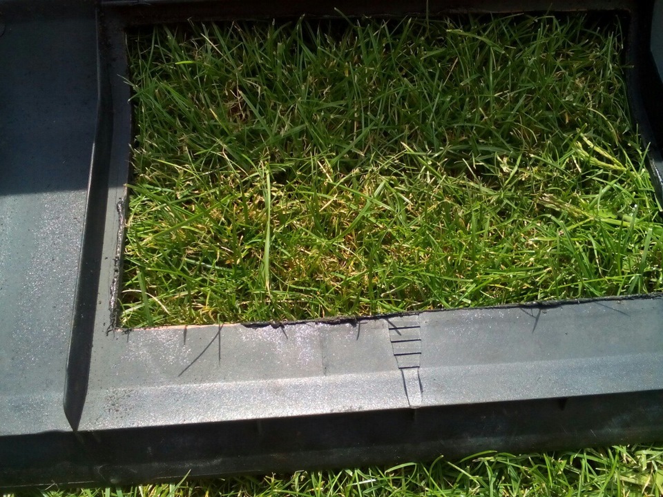

получаем такое вот отверстие с лохмотьями пластика, которые в основном легко отковыриваются руками, а там где не удается в ход идет надфиль
такое вот аккуратненькое отверстие получаем после небольшой обработки надфилем, так же на этом фото уже переставлены скобы для которых так же имеются стандартные места и под эти скобы все той же болгаркой сделаны маленькие окошки и так же пройдены надфилем от заусенцев

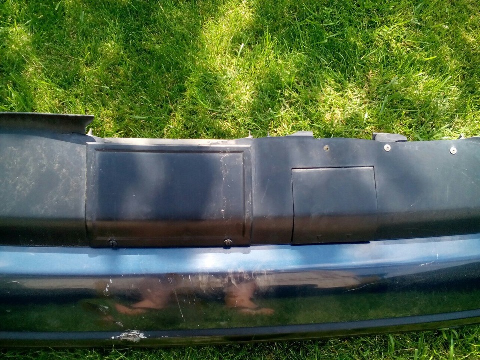

теперь бампер у которого не было лючка выглядит изнутри вот так

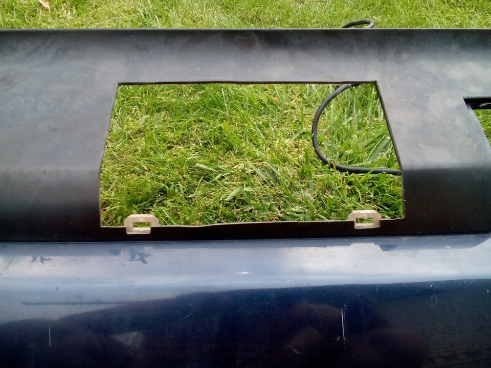

ну и собственно готовый вид с лицевой стороны
на
