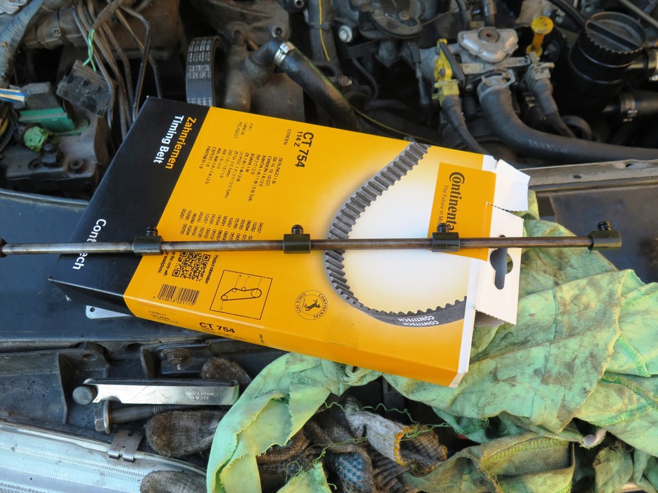

Машинка успешно проехала 2500 км. Нареканий по работе мотора нету, но работать стал громче, появились неприятные шумы в ГБЦ. Нашёл немного свободного времени и решил отрегулировать зазоры. После демонтажа клапанной крышки выяснилось что зазоры пляшут только на трёх клапанах, остальные увеличились на 0.05 мм. Пришлось помучатся с подбором шайб, так как в 2.0 8V толщина шайбы варьируется от 3.00 до 3.20 и с наличием последних немного беда. В общем при помощи волшебных заклинаний всё было отрегулировано ). Выпуск 0.40, впуск 0.20 всё по учебнику.
После регулировки мотор стал работать значительно тише. Если на педаль резко не нажимать, то мотора в салоне практически не слышно.
А теперь вопрос к знающим )
Под капотом, около ЭБУ висела чёрная фишка с перемычкой и какими то этикетками. Обычно я о них щуп вытираю, когда масло смотрю ). А тут оказывается что это октан-корректор. Вопрос собственно простой: корректор включается когда перемычка вставлена или без неё. ЭБУ и проводка от Citroen ХМ TurboCT

Сереж, ты пишешь шайбы 3.00-3.20, всего пять шайб для регулировки в диапазоне 0.2мм?
Я имел ввиду что на 2.0 используются шайбы большей толщины чем на остальных 8-ми клапанных моторах ХU-серии. Есть какая нибудь информация о октан корректоре?

За за корректор не знаю. Как варик попробуй опытным путем, со стробоскопом.

А что за модель впрыска?
Bosch MP3.2
Хм))) Только четыре дня назад Женьке evgeniy-borisov отправлял мануал по МР3.2)))) Если надо могу кинуть и тебе, почту только дай. Но я чёт не помню там про корректор, хотя очень подробное чтиво, могу ошибаться.
