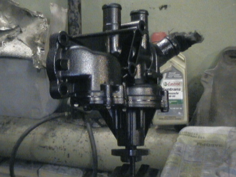

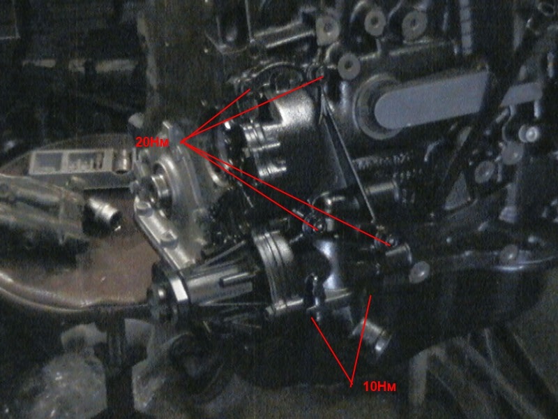

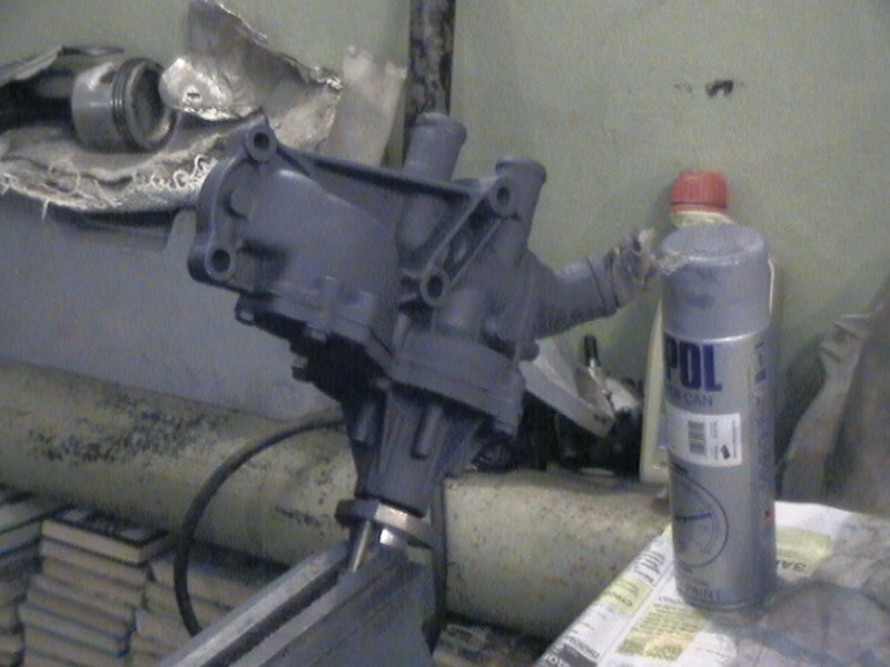

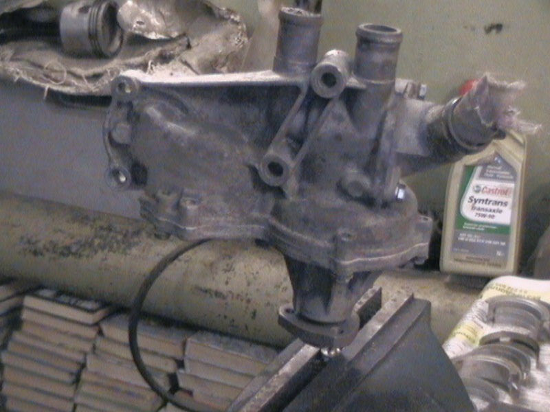

Помпа осталась более-менее свежая с погибшего двигателя (Ruville), её и решил поставить. Но даже идеально отмытая, она не радовала глаз. Особенно, если приложить к чёрному блоку.
Несколько фото скажут сами за себя.

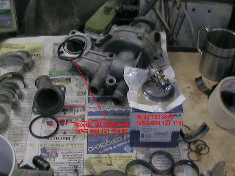

Установил новые прокладки и термостат.
Hella теперь принадлежит концерну Mahle, поэтому, при заказе термостата Hella приходит Mahle, но с хелловским номером на коробке.
К счастью, фланец термостата оказался металлическим, менять его не стал. А заказанный пластиковый оригинал (VAG 048 121 121 B) отправляется на склад )

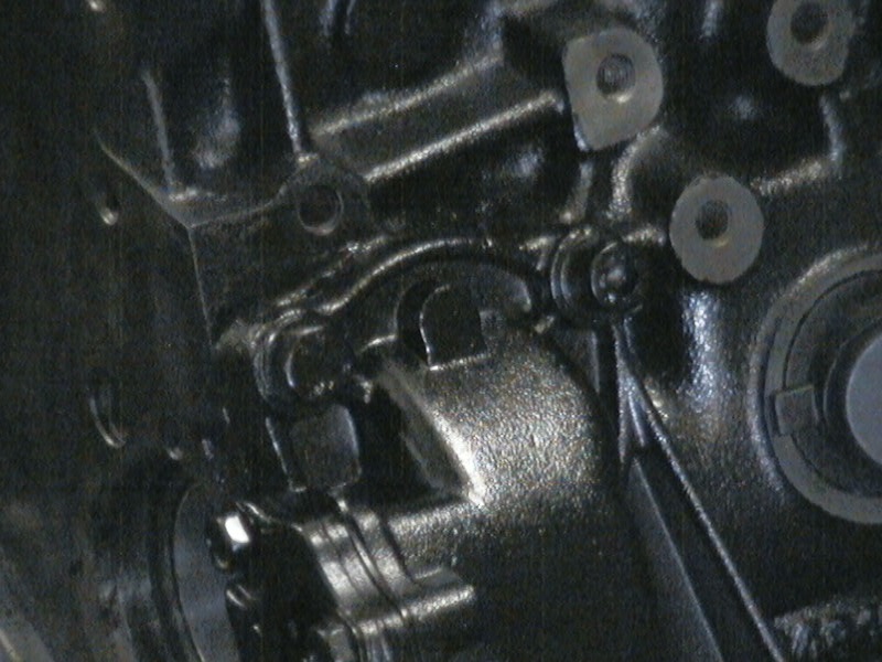

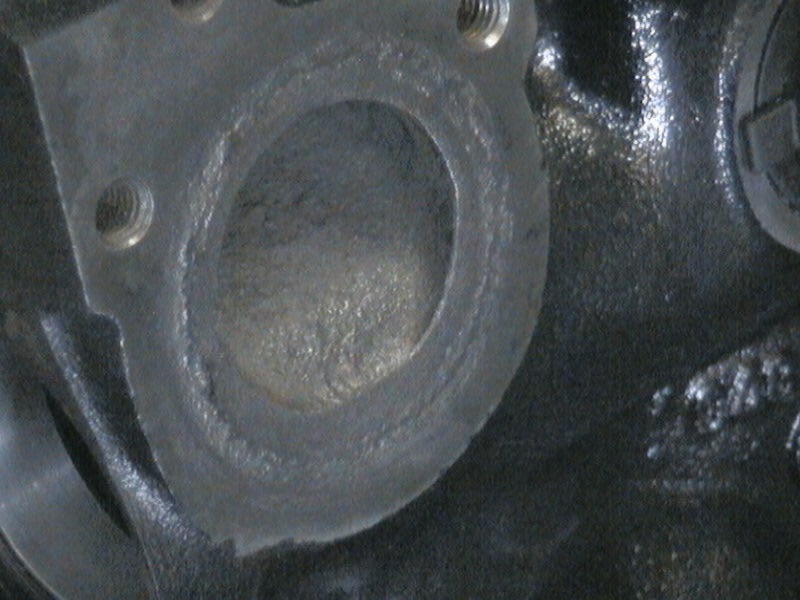

Перед установкой помпы немного отшлифовал плоскость на блоке, были остатки старой прокладки + немного проето коррозией.
Поверхности обезжирил, прокладки смазал пальцами герметиком. На блок также нанёс тонкий слой герметика.
!Здесь я забыл, что на помпу ещё крепится кронштейн ГУРа, так что потом пришлось прикручивать его!</b>
Болты подкрасил (было некрасиво)

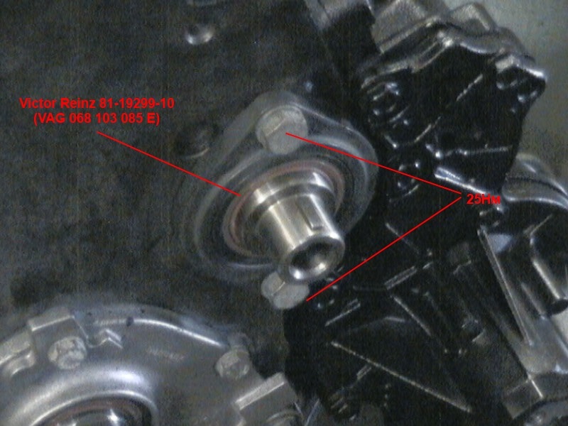

Установил промвал с новым сальником во фланце. На фланце есть резиновое кольцо — должно быть целым.

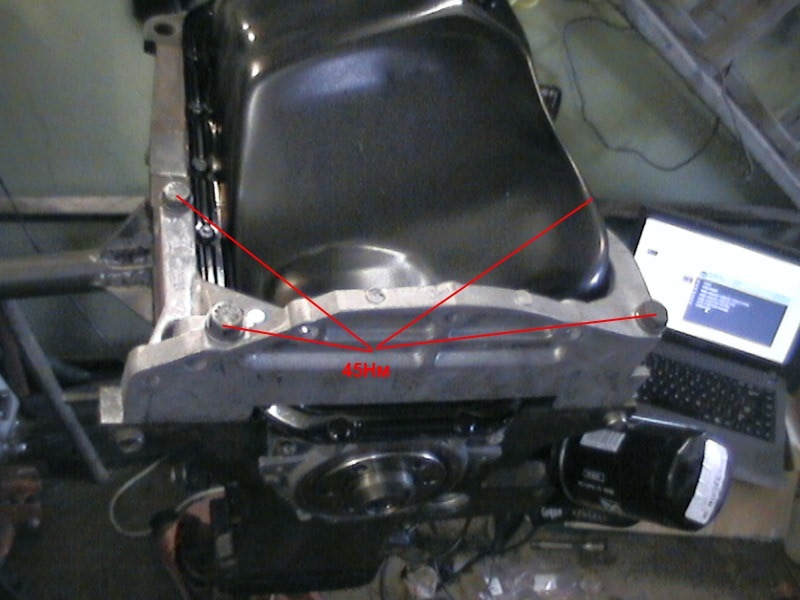

Установил брекет КПП.

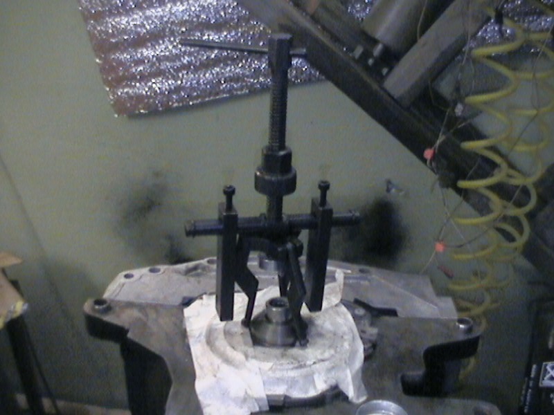

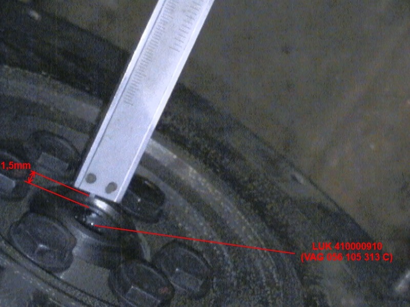

Заменил игольчатый подшипник в коленвале.
Старый извлёк при помощи такого съёмника (потрясающая конструкция)
Новый запрессовал, используя в качестве оправки головку на "14". Новый подшипник уже был смазан.

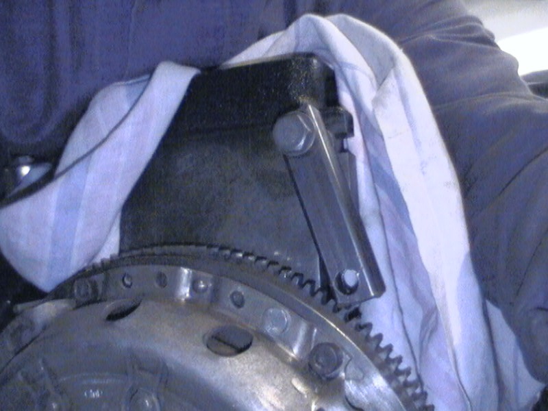

Для затягивания болтов маховика нужно его заблокировать. Использовал вот такой кусок квадратного профиля (остался от изготовления лапок для крепления блока к кронштейну на столе). С двух сторон профиля — по две шайбы от болтов гбц, профиль встаёт точно по центру. Т.к. болт затягивается, то фиксация очень надёжная. Переставляем в ту или другую сторону, в зависимости от того, с какой стороны коленвала затягиваются болты (на фото в положении для затягивания болта со стороны грм)
Болты маховика сажаем на фиксатор резьбы. Затягиваем равномерно.

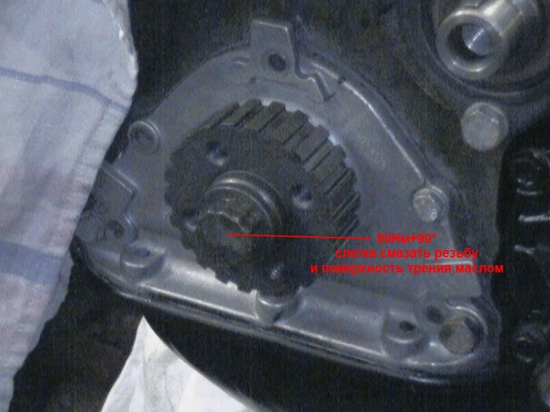

Установил звезду коленвала со стороны грм. Для фиксации маховика использовал описанное выше приспособление. Затягивал воротком с трубой 1.5 метра. Для подстраховки подставил под двигатель стул, чтобы не создавать лишнего напряжения на кронштейн. Всё успешно выдержало.
