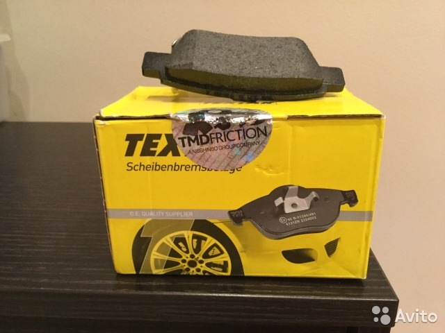

Принял решение купить Textar (24635 01) у продавца с Авито, без дополнительного ожидания, за 1 500 рублей.

Сегодня вечером решил махнуть колодки, поехал к другу где в течении 30 минут с неторопливыми беседами и перекурами все было сделано. Изначально планировал смазать направляющие, но при разборе увидел что пыльники целые и решил не лезть в то, что и без меня не плохо работает.
Я больше вреда принесу чем пользы, потому что чукча ни разу не механик.
Подробный и простой фотоотчет о замене задних тормозных колодок высмотрел вот тут.
При снятии обнаружил, что предыдущие колодки были оригинальными, а по чекам от дилера (предыдущий хозяин обслуживался только там) я не увидел замены задних колодок, предполагаю что задние колодки прошли более 118 т.км., но конечно с трудом верится.
Пробег на момент замены задних тормозных колодок составлял 118 335 км.

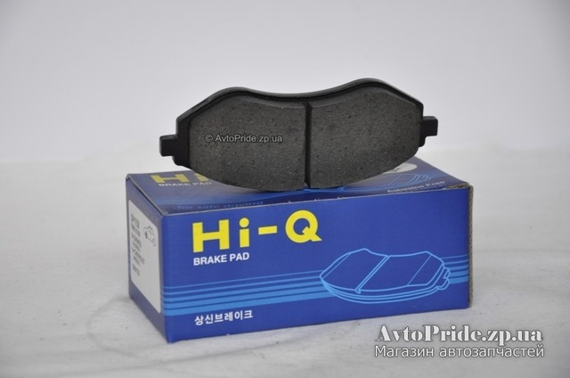

Впереди я поставил Hi-Q, мне очень нравится. Тишина и покой…а вот задние пока стоят TRW. Менял вкруг вместе с дисками. Но очень скрипели передние и их заменил на Hi-Q. Скрипа нет…
