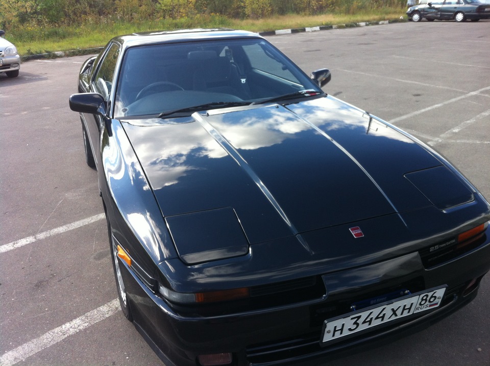

Прошло шесть месяцев с момента покупки супры
Куплено:
1. пластик под брадачком в ногах пассажира — спасибо Супуре
2. коса ДВС 1JZ-GTE JZA70
3. подкапотная коса JZA70 1JZ-GTE
4. салонная проводка JZA70 с блоками реле и предохранителями в ногах водителя и пассажира
5. коса переходная для E-Manage
6. провода, релюшки, изолента, пины (мамы папы) и прочие электромелочи
7. спойлер с клыками
8. спойлер без клыков и 4 сток "сабли"
9. рычаги верхние передние оба ПРАВЫХ — спасибо Термоглюку)
10. рычаг передний верхний ЛЕВЫЙ — на разборке
11. кардан опора КПП — спасибо Жеке с Костромы
12. стойки Кони — спасибо Slow
Из неприятного:
1. Начал постоянно загораться чек — ошибка 55 — мне кажется ДД сдох
2. Тыркает в кардан-коробка (кр кр кр) при резком трогание с места — возможно подушка коробки и то что под крепления подвесного подставлены гайки +8мм где-то, и то что сам подвесной ни хрена на отцентрирован.
3. Бряньает в подвеске
4. При энергичном кручении руля на месте тоже посторонний звук
5. Отрукоебленный спойлер
6. ОД то есть то нет
Установлен спойлер
прокинуты провода на ДД
Наверняка что-то забыл.
Машина больше стоит чем ездит
