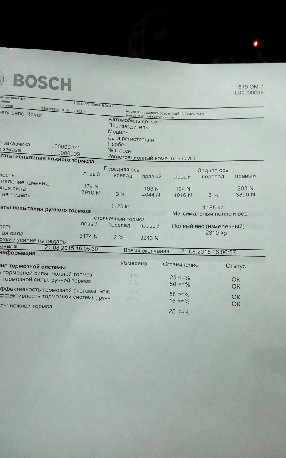

Немного поремонтировался. Занялся рулевым наконечником и задними суппортами. Как обычно, оказалось, что наконечник на тяге полетел именно тот, который меняется вместе с тягой. Печаль беда, передали какую-то тягу, но она не такая. tiq000010 в Беларуси не нашел. Заказал оригинал. Пока поставили старую обратно и занялись суппортами. Там все просто: закорели направляющие. Заменили направляющие, поменяли 2,5 литра тормозной жидкости, брал ate. Загнали машину на тормозной стенд, проверить все тормоза. Мастера были удивлены цифрам, рядом стоял годовалый кайен, так на нем тормоза похуже были… В цифрах особо не шарю, поэтому бросаю для справки. Тяга приехала, в оригинале лежит lemfoerder.
Запчасти на фото: BD600
