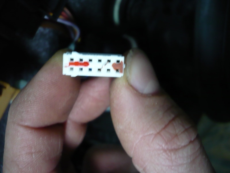

Связано это или нет, но через пару дней, после установки перемычки, для того, что бы была возможность закрывать и открывать замки с кнопки на дверной карте, у меня стал плохо работать замок в водительской двери. То есть я не мог закрыть или открыть водительскую дверь с брелка.
Вот тут, есть отчёт по перемычке.
www.drive2.ru/b/574230/#a78841098
Ваг ком ничего на этот счёт мне не сообщил(
Снова разобрал дверь, ни сломав ни одной клипсы) достал перемычку. Видимо зря, потому как в процессе было обнаружено, что дверь отлично закрывается и открывается с брелка в открытом положении. Однако, когда я захлопывал дверцу и пытался закрыть или открыть, снова наблюдались проблемы.
Есть догадка, что у меня плохо двигается тросик, который идёт к внутренней ручке.
Может кто то сталкивался? Сегодня времени ковыряться нет, дверь кое как закрыл.
Комментарии 2
провода посмотри в гофре между кузовом и дверью, возможно как и у всех к такому пробегу окислилась колодка или же полопалась изоляция проводов и они коротят друг на друга
99%
открыл — гофра растянулась — все работает
закрыл — сжалась — проблемы
