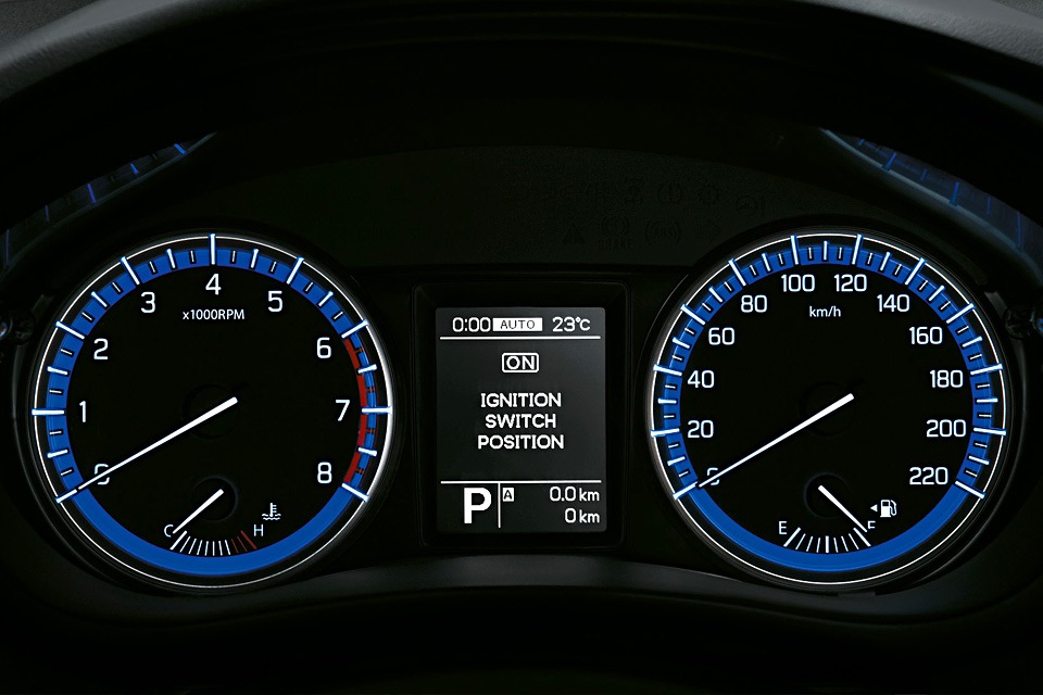

Бортовой компьютер Suzuki SX4 имеет режим диагностики систем автомобиля. Чтобы считать ошибки, необходимо выключить зажигание и в течение 10 секунд выполнить следующие операции:
1. Включить зажигание, но не заводить двигатель.
2. Повернуть ручку габаритов в положение габаритов (ближний свет в случае несрабатывания) три раза (включить-выключить).
3. Нажать кнопку водительской двери три раза.
После этого на дисплее одометра можно будет считать ошибки.Если ошибок нет, на экране одометра будут отображаться четыре квадрата. Если ошибок больше одной, они будут отображаться по очереди.Чтобы выйти из режима самодиагностики, необходимо выключить зажигание.

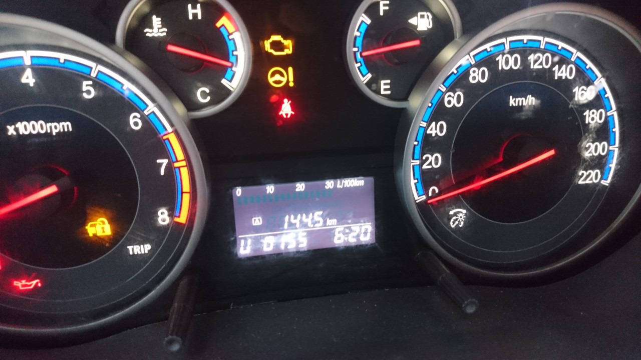

Чтобы узнать больше о неисправностях, необходимо считать коды ошибок Сузуки. После этого вы сможете понять, в каких системах автомобиля есть проблемы и что нужно для их устранения. Получив коды ошибок Сузуки, вам останется только правильно их расшифровать.
При самодиагностике бортовой компьютер Сузуки (модели Витара, Гранд Витара, Лиана, SX4, Игнис и другие) может выдавать следующие коды ошибок и неисправностей:

Добрый день, не подскажите перевод в режим габаритов осуществляется с режима "OFF" через режим авто или с режима авто в габарит?
Уже не подскажу, так как не помню. А вообще никогда отдельно габариты не включал, так как дхо всегда горят автоматически. По идее должно без авто режима отдельно включаться габариты.
У меня отдельно без авторежима не включаются.думал включаются габариты в авто режиме сами, но выключается днём всё, инспектор тормозную потому что днём ехал без света, авторежим был
Kazakevich-A
Как только я не пробовал эту самодиагностику, с офф на авто, с офф на габариты, с офф на ближний, и концевик три раз — ФигВам получил) но возможно что парктроник не рабочий, может поэтому

Загорелся чек. Считываю по описанному Вами методу, показывает 0000 — т.е. нет ошибок, а чек так и горит. Почему?
К сожалению не подскажу почему, пока с этим сам не сталкивался.
ed-84
Скинь клемму с акб и нажми педаль тормоза на 10 сек, если ошибок нет чек погаснет

Кнопка водительской двери — кнопка включения плафона освещения при открытой двери.
Повернуть ручку габаритов — из положения Off в положение "габариты" или из положения Off в положение "ближний свет".
