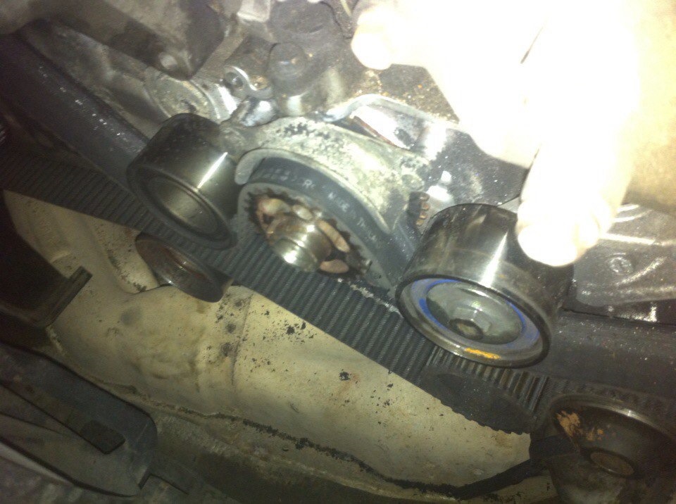

И так начнем, 13 августа 2015г. вечером приехал c тренировке время 23 часа, дороги в Москве свободные так что чуток прихватил. Остановился вышел из машины и слышу в ночной тишине громкий стук в моторном отсеке. Естествен сразу же огорчился что мотору моего коня пришел звиздец. Утром надо ехать на работу вышел завелся и о чудо тишина, с улыбкой до ушей поехал на работу, через 15 минут уже у работы история повторилась. после работы по той же схеме все произошло.

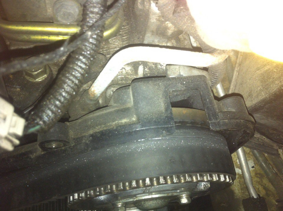

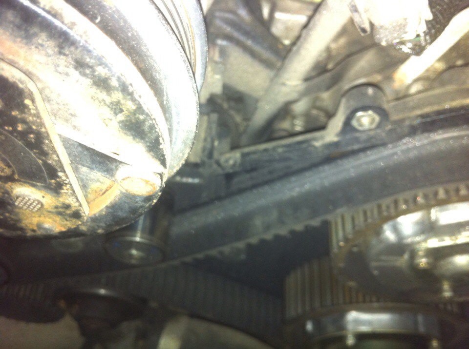

Приехал к дому вечером и давай лесть под капот, звук колышется под Генератором, скрестив пальцы скидываем ремешки с гура, генератора и кондера. Эффект на 0 -ле стучит (((( давай дальше лесть может ролик отвернулся ? (промелькнула мысля) скинул правую крышку Ремня ГРМ а там ждал нас СУРПРИЗ такой что в ступор в пали.

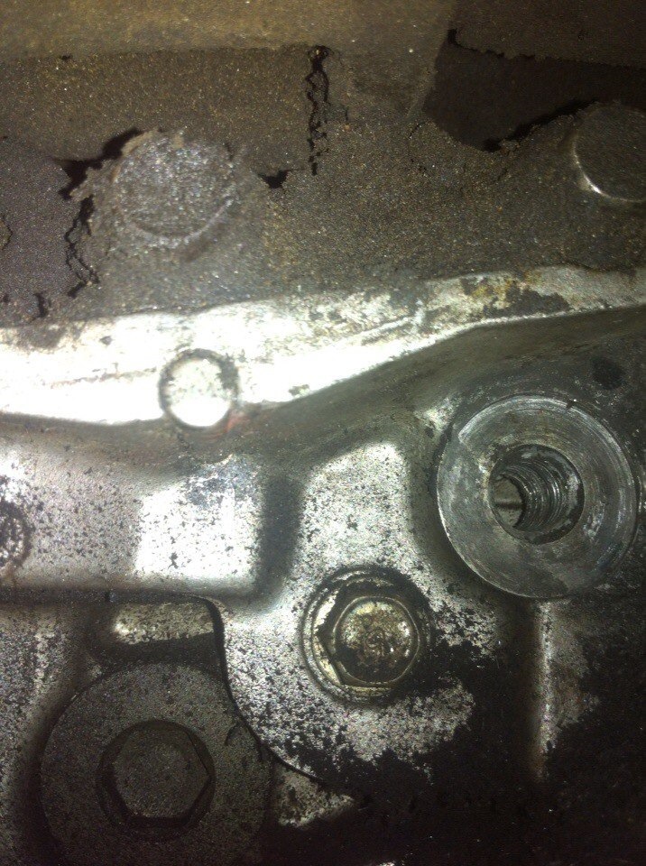

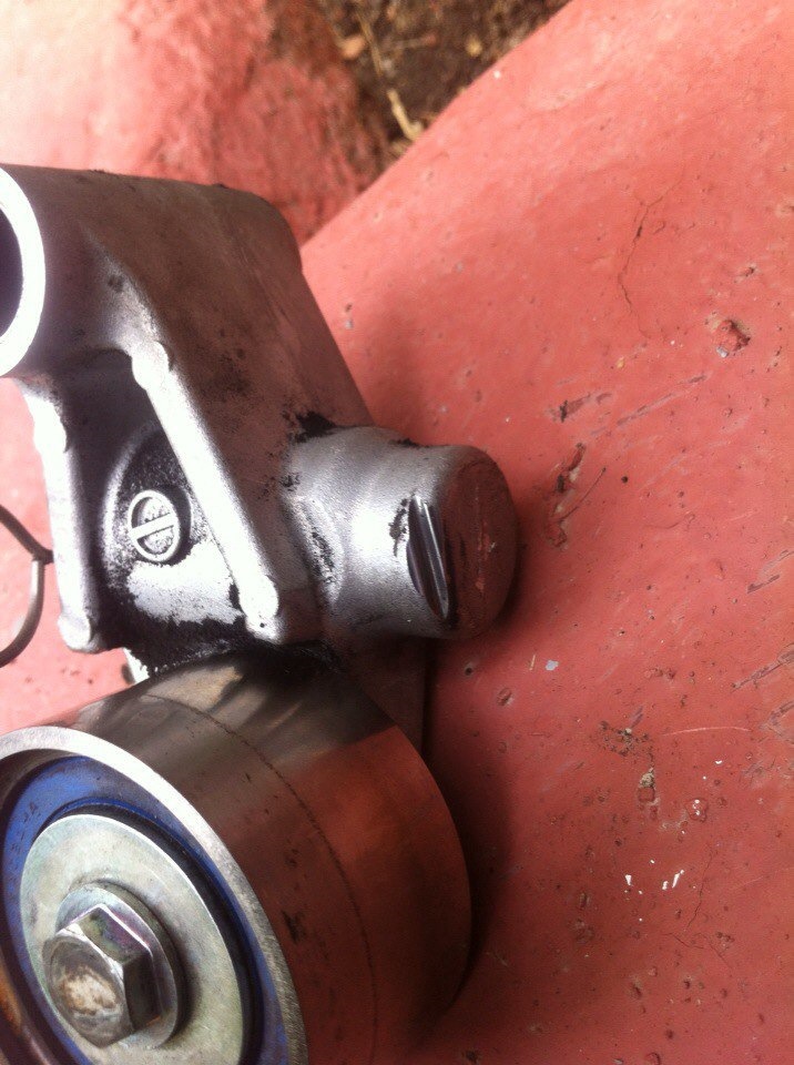

Начали разбирать дальше чтобы увидеть что так порезало ремень ГРМ, снял центральную крышку и Очумел от того что натяжитель выдрало из посадочного места. 14 вечером узнаю, что то место куда крепится натяжитель меняется и решив что стучал имено он. Решено было утром встав ч 4 утра и сгонять на дачу за имеющейся там деталью, вся спешка из за желания попасть 15 августа на чудо мероприятие под названием субафест.
15 числа в 8 утра под переговоры клубной рации о том как все собираются на фест усердно реанимируем ВАГОШУ вся процедура заняла час времени. И вот снова радуясь запустили мотор )))) работает как часики. Все можно лететь на фест, 10 минут сборов в 2 машины и старт! Вылетаем в Красногорск и на кругу у меня окончательно умирает мотор, при нажатии на газ раздался ГРОХОТ! Поэтому докатился до заправки встал на прикол.

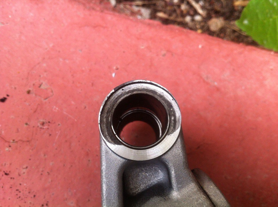

Далее вместо феста была увлекательная прогулка на эвакуаторе и разбор мотора. В вс утром достал мотор а он целый ни каких намеков на смерть . Как оказалось далее у меня развалился вкладыш первого шатуна ((((
Поэтому был заказан котрактник который отправили мне уже 20 числа.

при разборе дугой было 2 клапана, еще 4 или 6( не помню уже) заклинило в открытом состоянии, при проверке остальных выяснилось что они притираются плохо, образовался элипс, не стал мучаться купил 2 бошки с не фазного 205 мотора, с клапанами . Все установил и притер, только пружины оставил родные — они были жестче чем на турбо моторе.
После сборки головок, двигатель так и лежит в гараже недособранный
