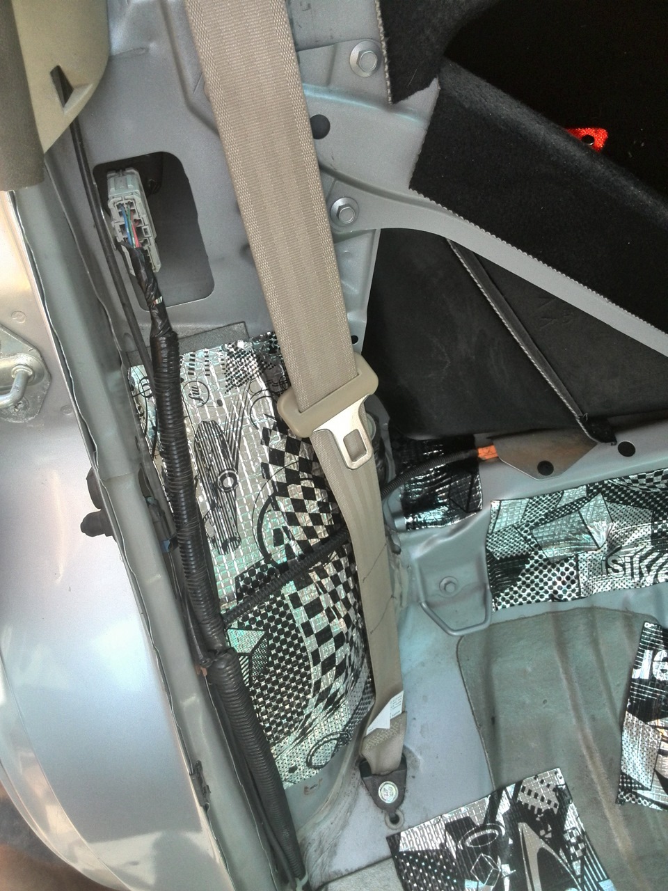

Из за очень шумной резины Bridgestone Playz меня не устраивал уровень шума в салоне. и вот решил я заняться шумоизоляцией сивки. В первую очередь заморочился с арками так как наименее затратно, банки антигравия хватило на 3 слоя всех арок и порогов докуда удулось дотянуться так как машина была на домкрате.

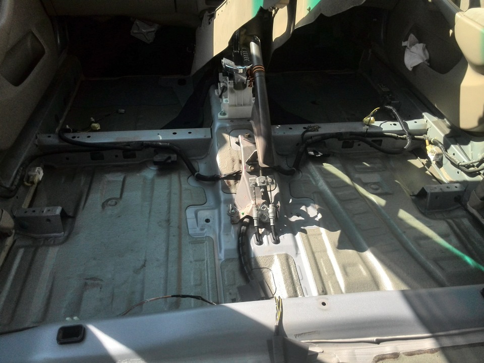

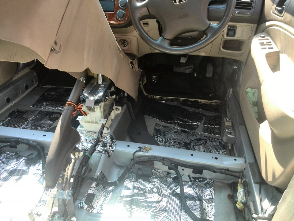

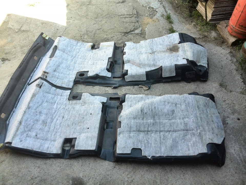

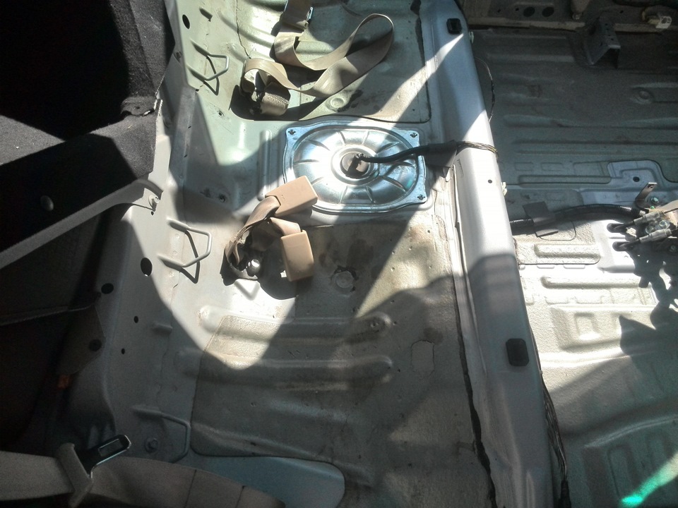

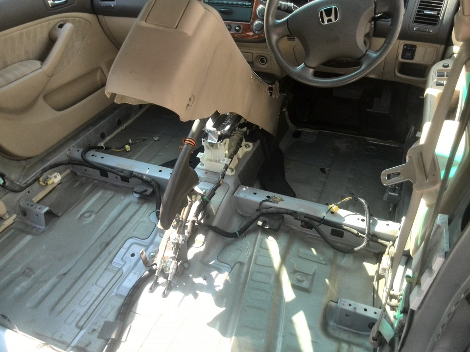

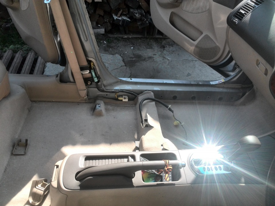

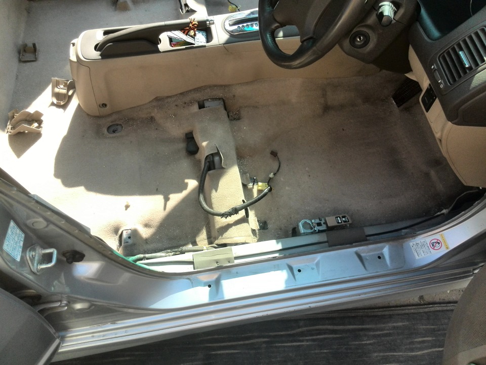

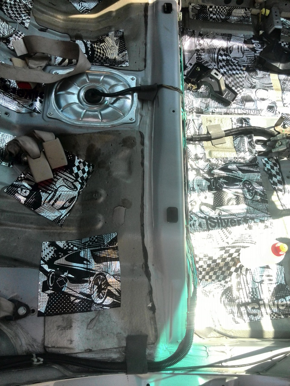

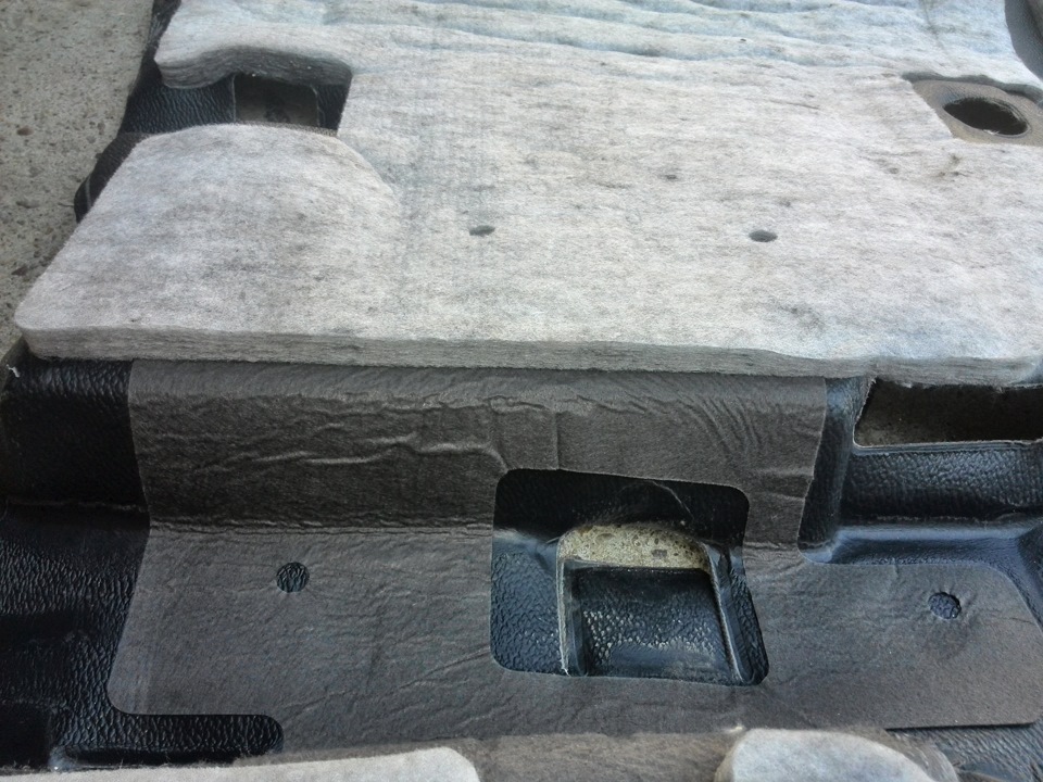

Потом начитавшись инфы по шимоизоляции пола решил что буду делать вот такой бюджетный бутерброд. Вибропласт 1.5 так как сильно не хотел утяжелять, фольгированная подложка под ламинат 3мм и войлок 7-8мм. Когда разобрал солон был приятно удивлен заводской шумкой думал там будет голое железо. На фото видно. Насчет передних арок хочу сказать что там почти нет штатного вибропласта зато накрыт бутербродом из паралона 1см и резины 5мм.
начал все это дело в 10 утра и закончил в 16 с копейками. под конец дня так задолбался все это клееть что забыл сфотать итог работы с войлоком.
Результатом конечно доволен стало заметно тише но сука гул жесткой резины все равно слышно…жду быстрей холодов и одеть зимнюю резину и посмотреть какой уровень шума будет тогда.

А чего так мало площади то покрыто виброй ?)
все полностью не вижу смысла клеить это же вибро и не звукоизоляция. звукоизоляцию конечно всю площадь закрывал. а в основном все в деньги упиралось купил 5 листов больше тратить не хотел=)
