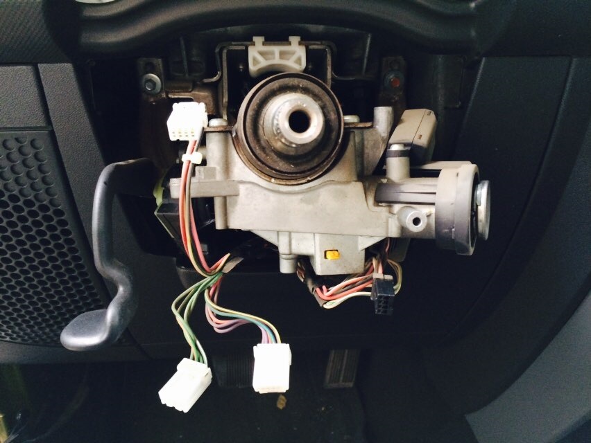

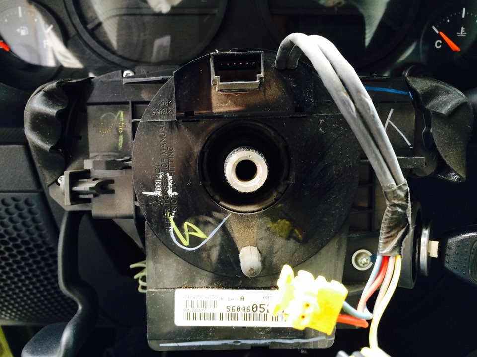

Сегодня снял я эту деталь и разобрал! Снятие занимает 5 мин!
При разборе надо все хорошо сфоткать, а то потом тяжело собрать! Я про сам механизм!

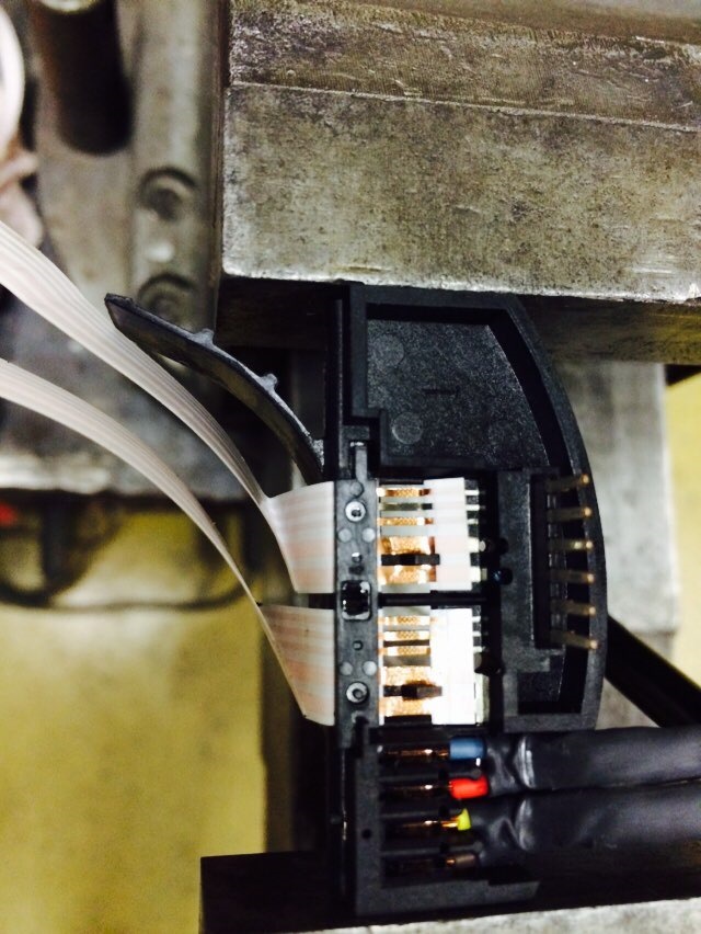

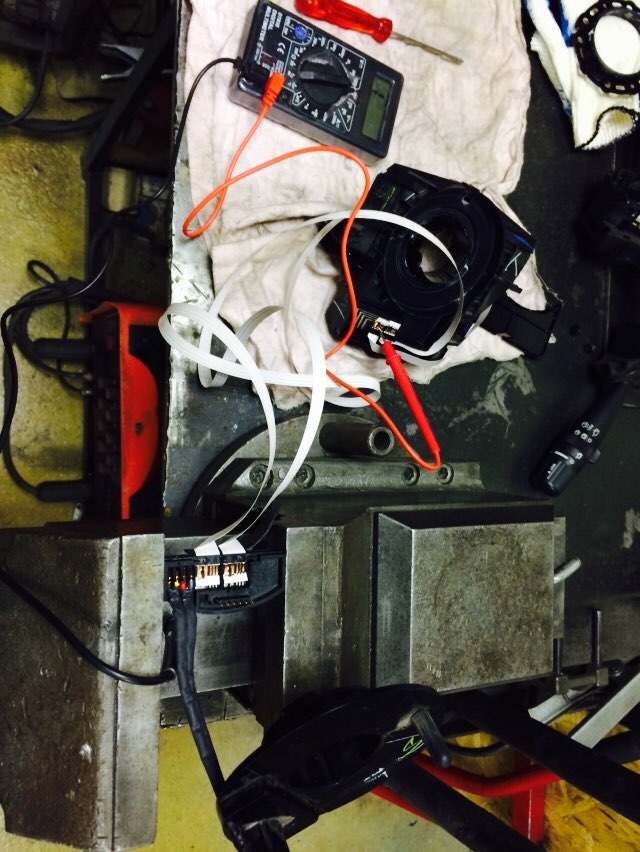

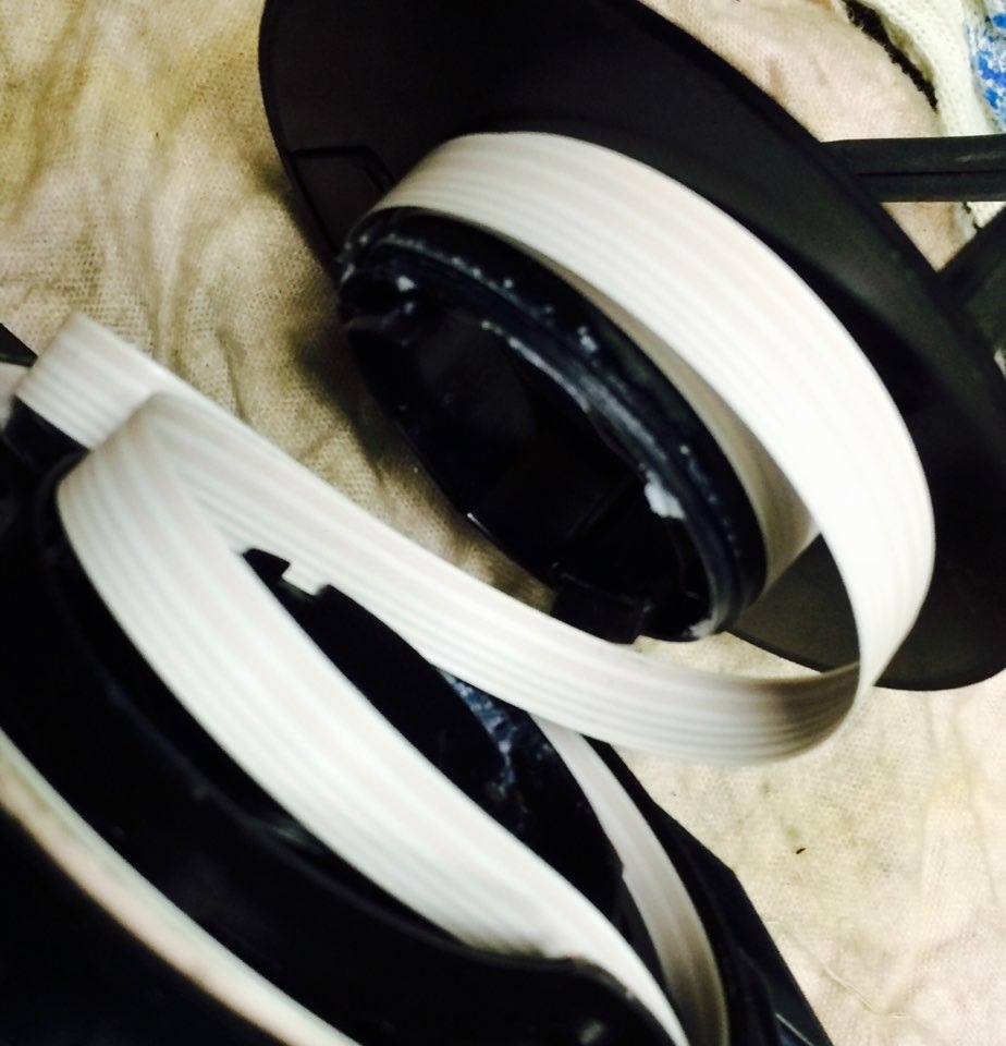

Итого разобрал и нет никаких видимых повреждений. Все прозвонил и показалось что нашел место потери контакта спаял кое как так как контакт тонкий!

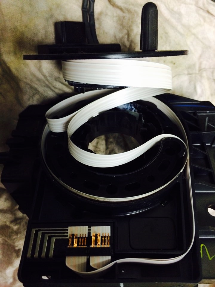

А потом начался геморрой)) собрать ленту назад( делайте фото в разборе)!

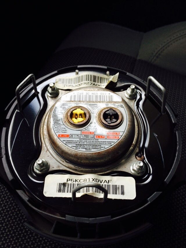

Собрал поставил- потухло) но опять загорелась подушка)))) но стала по другому лампа загораться и тухнуть!
Итого при разборе не видно видимых повреждений
Далее не буду разбирать! А куплю новую, да дорого ! Но раз в 8 лет можно!

Прозванивал как — через зумер или смотрел сопротивление -?
Прозванивал каждый провод!
Аля в таких цепях лучше смотреть по сопротивлению, но религия у всех своя.
Я тож думал прозвонить, спаять — передумал, на своей безопасности решил не экономить.
Когда у меня был YJ там нет подушек! А безопасность тоже важна))
На вид все провода целы! Все просветил фонарем!
Буду новую покупать! Надо подкопить денег! А хотел салон перетянуть(((
