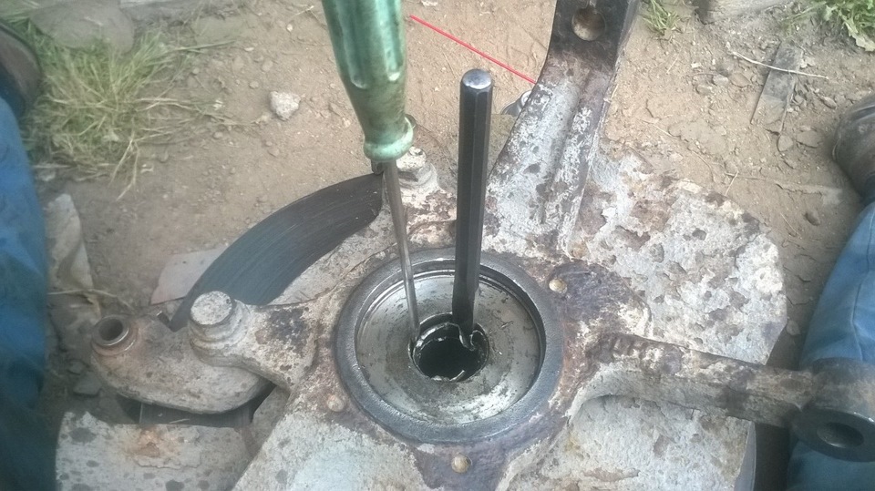

Обойма сальника должна выдираться пассатижами, но мне пришлось ее обстучать выколоткой и только потом мне удалось выдрать его.
Дальше стоит заняться выковыриванием игольчатого.
Сначала выбиваем иголки и кассету.
Потом крепкой отверткой или зубильцем выстукиваем в зазор обоймы и кулака, чтобы немного раскачать обойму.
Дальше нужно отковырять обойму от кулака. Мне удалось это сделать тонкой отверткой, потом в зазор вбил зубило и так его выковырил.
pomeha78 рекомендует следующий метод:
Берем шайбу соответствующую внутреннему диаметру кассеты, обтачиваем ее слегка, чтобы приблизить форму к овалу, заводим внутрь кассеты подшипника и выбиваем легко и непринужденно.

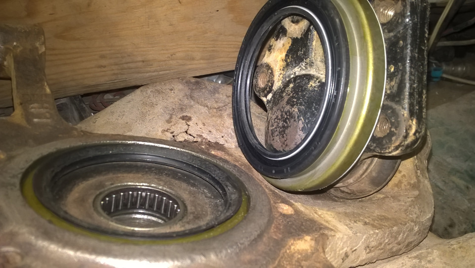

Новый сальник, на мой кулак его номер 0K01133065 я смазал герметиком по периметру. Поставил сверху, из подручных средств нашел проставку стальную для боди-лифта. Аккуратно молотком забиваю сальник — он должен зайти до упора — там есть ограничитель.
Дальше берем игольчатый (я взял не оригинал BA188 HSC ) и так же через оправку (подошла гайка от болгарки) забиваю его до упор, предварительно слегка смазав посадочное.

Подскажите, сальник 0K01133065 в кулак ставится какой стороной?
юбочкой к гранате привода
namaleniavtochasti.com/37…11-33065-kia-sportage.jpg
Т.е. металлом к кулаку, резинкой к шрусу?
Благодарю!

Игольчатый проще выбивать с другой стороны.
у меня не получилось — буртик только посрывал
А Я бы еще кольцо-пыльник наварил на кулак с внутренней стороны. Как на кулаках под вакуум. У меня левый такой, правый "нормальный". Так вот даже с разбитым игольчатым, но более-менее живыми сальниками привода не гремят.
вариант кстати. попробую с другой стороны сделать
не… ИМХО гораздо про это делать без съёма кулака, а просто отвалив верхний рычаг.
з.ы. если постоянно игольчатый выковыривать отвёртками по посадочные убьёшь. Я взял толстую шайбу соответствующую внутреннему диаметру обоймы игольчатого. чутка обточил по диаметру (получились 2 грани), чтоб можно было завести шайбу внутрь обоймы. Затем после выковыривания сепаратора и иголок ввожу туда эту шайбу, вставляю монтировку (кусок трубы) один удар молотка и обойма вылетает из кулака :)
классный метод. спасибо. Но у меня поххожу иголки никогда не меняли, поэтому я так долго выбивал
