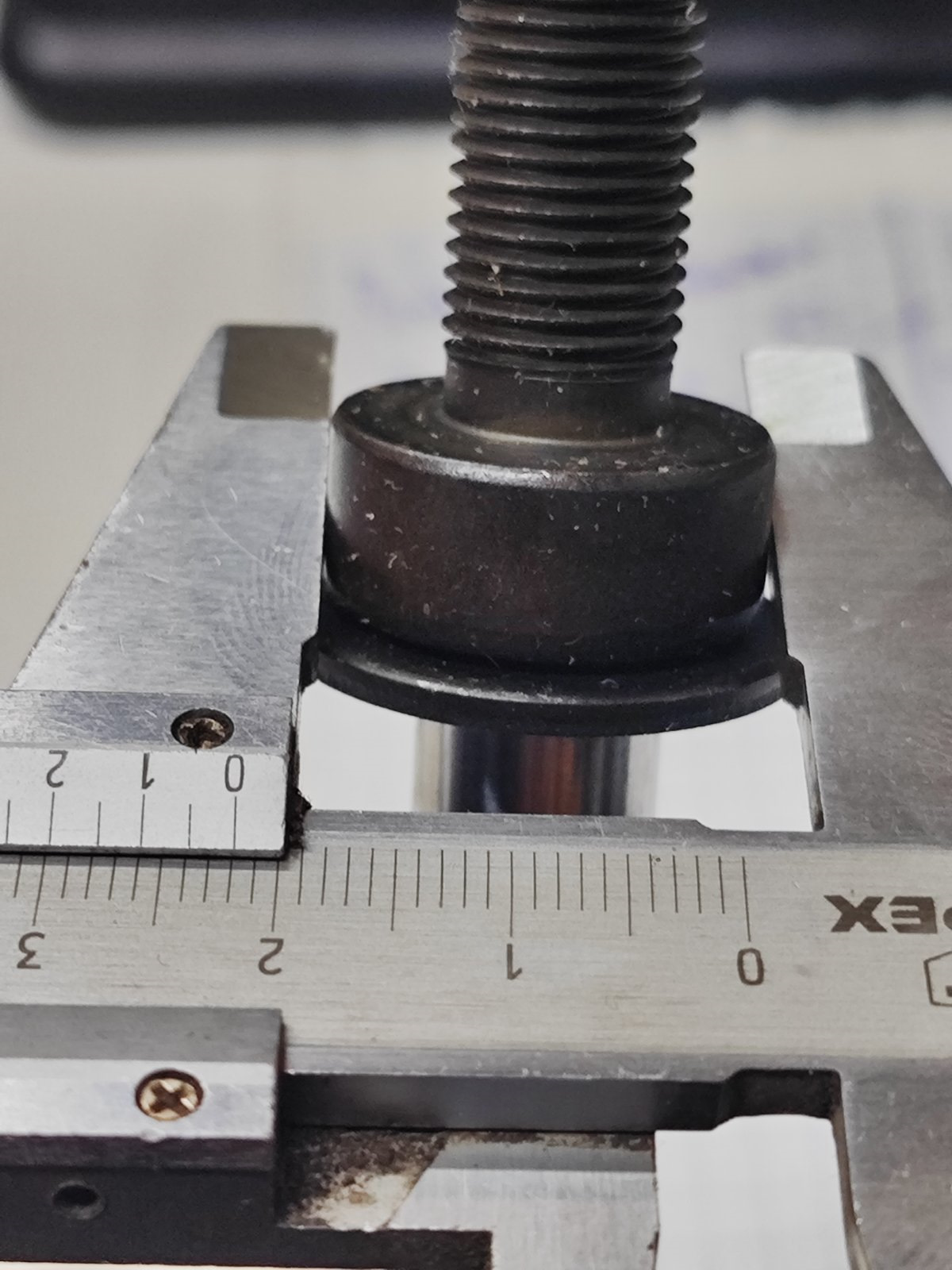

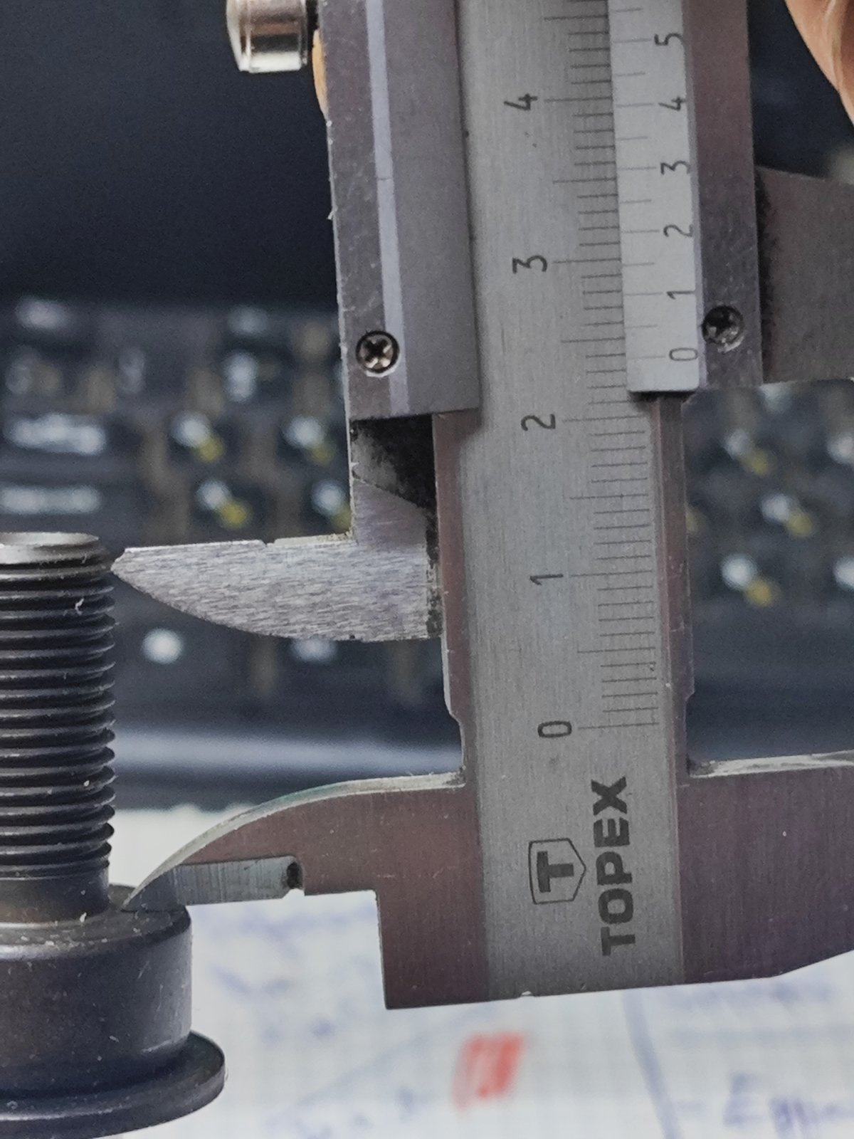

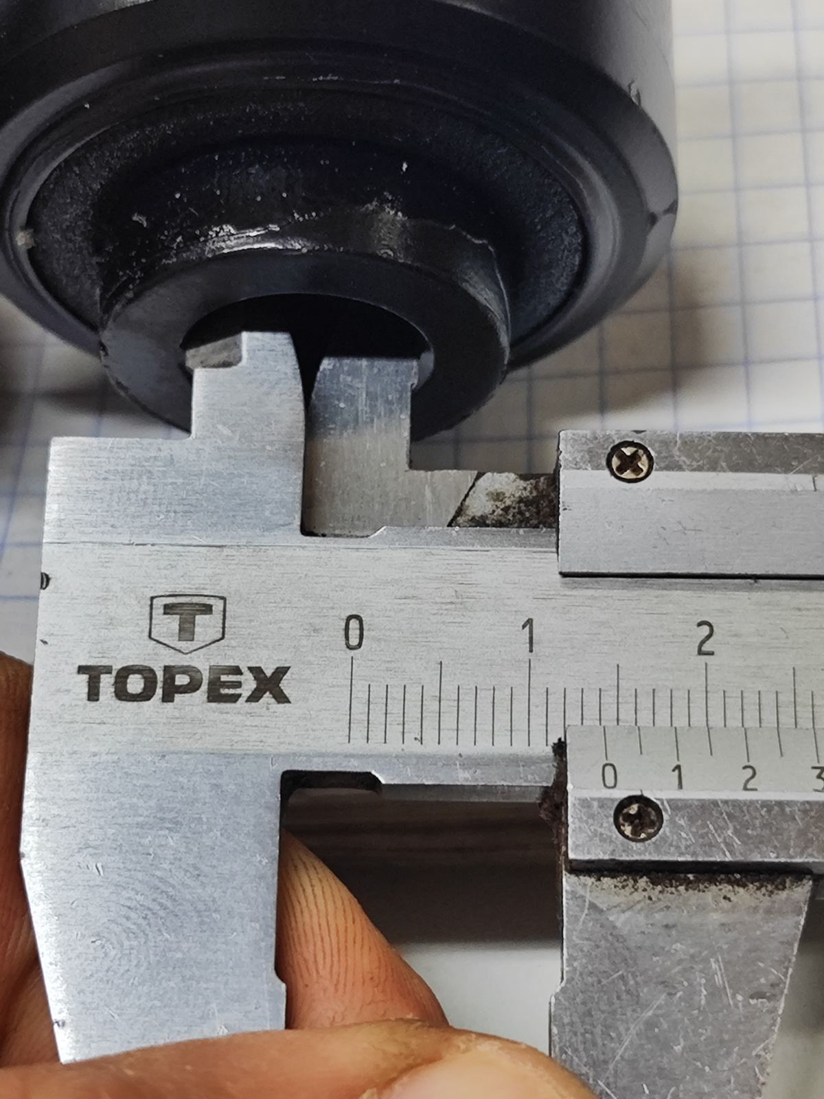

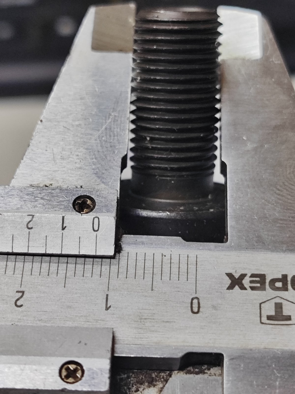

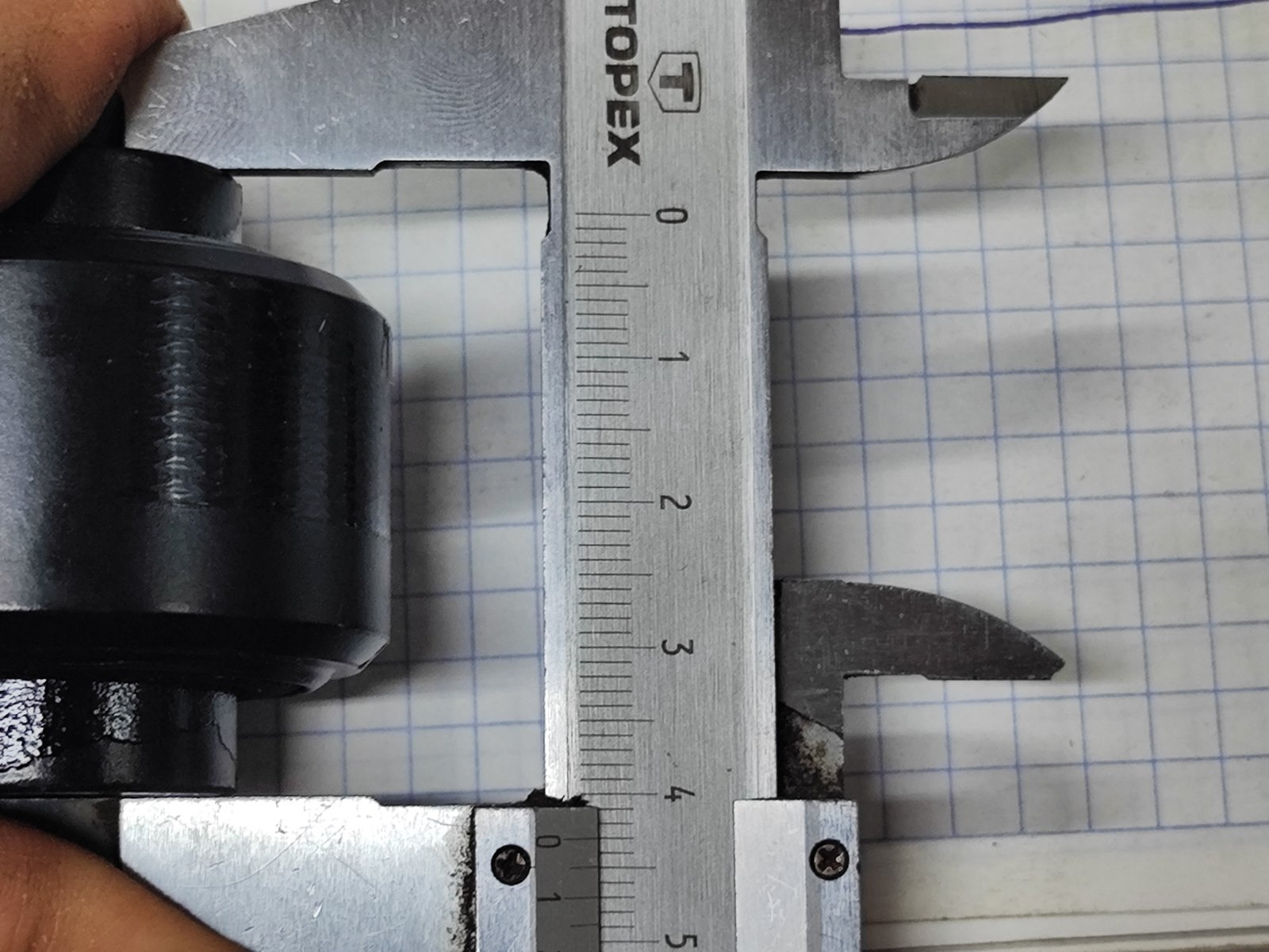

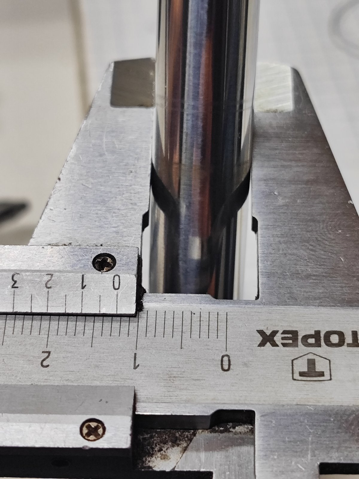

Сервис отказался собирать такую комбинацию, ибо не подходили по размерам аммо и опора, пришлось всё делать самому в выходные…
Возможно если взять опору 20370-AE000 всё влезет без колхоза, но я их не сравнивал, поэтому было бы интересно увидеть комментарии на тему влезания опоры 20370-AE000 в кузов BP, и соответствие ее посадочным размерам амортизаторов каябы 341276.
Так вот посадочное у каябы 341276 — 15 мм а отверстие у опоры 20370-AG000 12.5 или даже 13 (забыл уже точно, а на фотке уже расточено до 15)
Взял микродрель, и расточил круглым наждаком до 15мм, долов то на 15 минут…
В комплекте у каябы гайка идет без юбки, поэтому крепил через хорошую такую шайбу на 12, иначе гайка чуть ли не рёбрами за кромку расточенного отверстия держится…
На оригинальном аммо гайка с юбкой (вроде бы почти как на картинке) но не уверен, самоконтрящаяся или нет…
но всё равно под ней была маленькая шайба
Еще как вариант — можно сколхозить поставив шайбу подходящего размера вниз, т.е. между аммо и опорой, но там шток будет болтаться как в проруби…

Комментарии 40
Это размеры по 341354
Спасибо.
