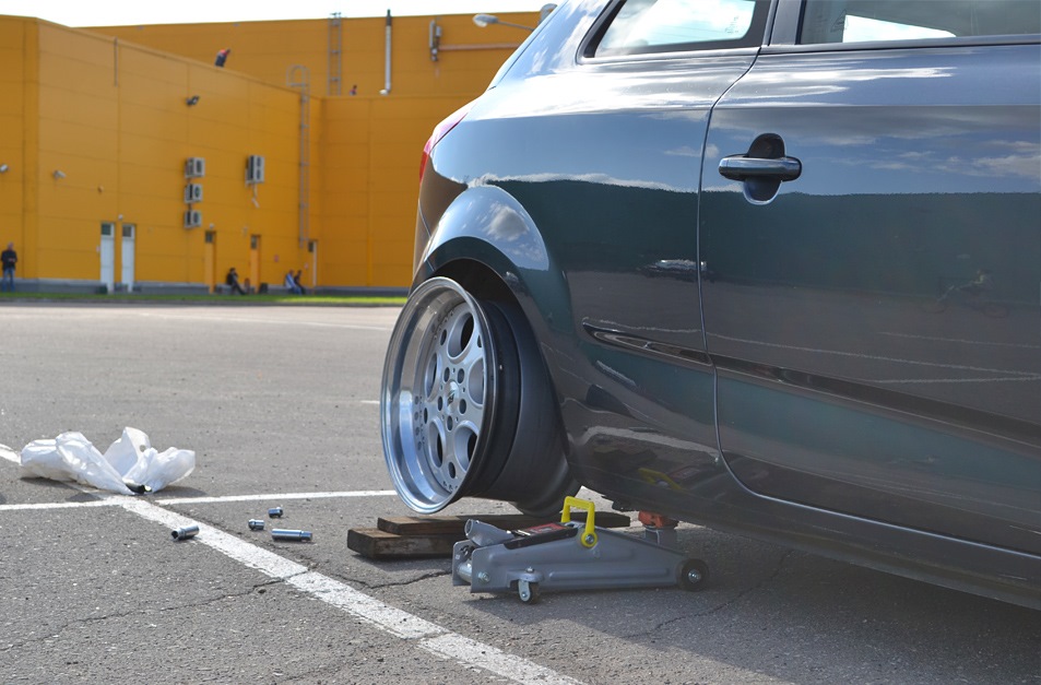

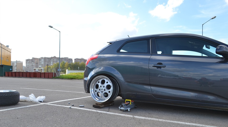

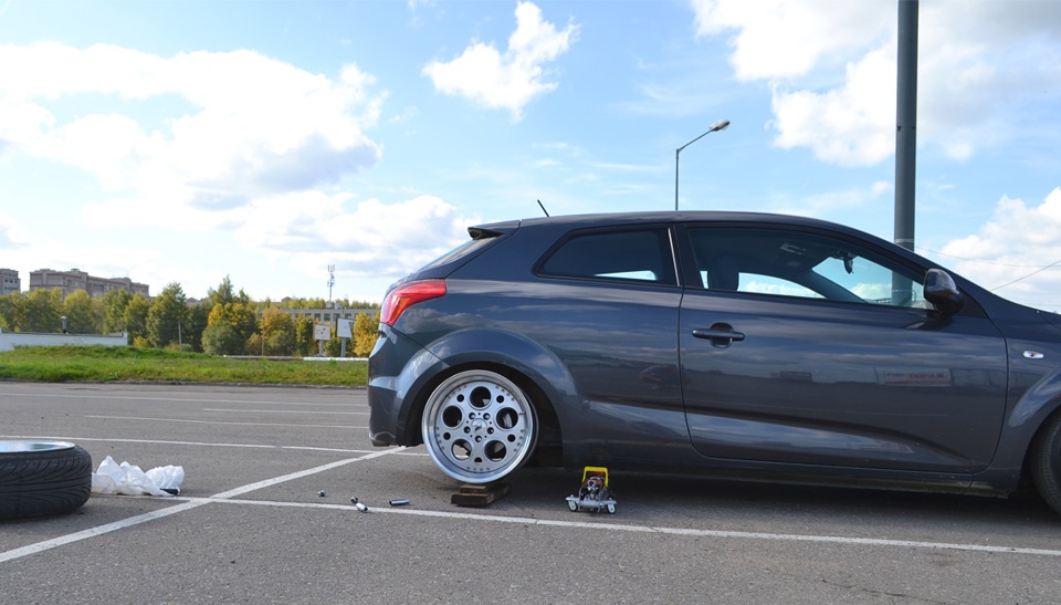

Даа…такого увидеть я не ожидал! КАЙФ, КАЙФ, КАЙФ!
Проставку было впадлу снимать, прям так накинул, вылет с ней немного пугает. За зиму надо будет заморочиться с развалом, если кто-то подкинет б\у варианты стоковых задних верхних рычагов, буду благодарен!

на сколько мм выперает заднее колесо?
тут на проставку 17мм мерял. хз, сантиметров 6-7
я вот хочу так же пихать 11j на зад, по подсчетам колесо будет торчать на 3 см из арки(что перед что зад. Вот думаю самопальные рычаги так завалят зад, и не будет ли задевать на амортизатор. Чертовы корейцы сделали не глубокие арки
11 мож и будет при сильном завале, надо смотрть один хер
так вот зад получается 11j ET +13 перед 9,5 ЕТ 0

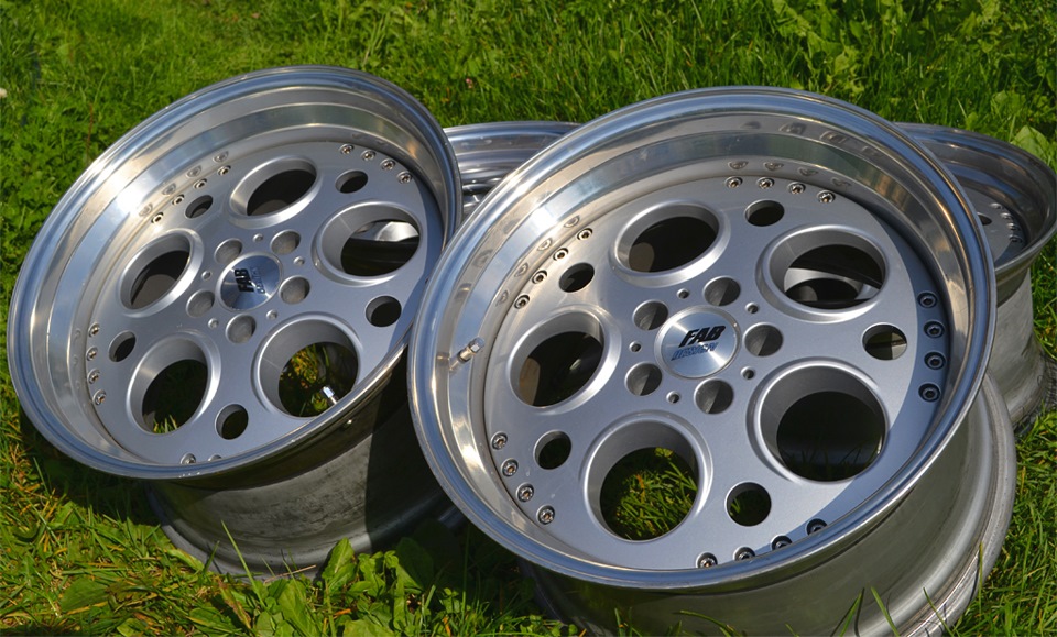

че по параметрам?)
18" 9J 20ET, 10J 19ET

хорош, без проставки норм должно быть, на эксцентрики, не?
у меня обычная проставка на увеличение вылета стоит (не переходник на 5 112). я имею ввиду, если я уберу эти 17мм, все равно, скорее всего, придется колдовать над рычагами и разваливать сильней

Кайфово тебе — домкрат залезает без дощечек:)
под диском лежат доски, без них не лезет. высота подхвата у домкрата 135мм, плюс резинка еще)
