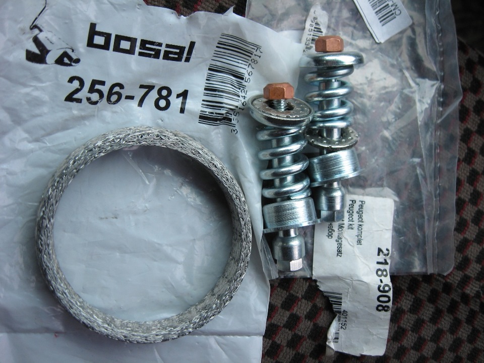

Кто читал бортовик тот должен знать что вплотную занялся ремонтом выхлопной системы, но как оказалось, не так всё просто как хотелось.

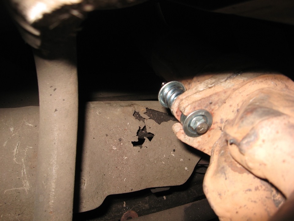

Поставил я новый глушитель, а вот резонатор пришлось вырезать и выкинуть, болты с пружинками которые на фланце штанов пришлось заменить на простые болты, так как пружинки сжались уже и превратились в твердый бочонок. Звук выхлопа был ужасный вибрация по кузову от выхлопа.
Взял я себе резонатор с Opel Vectra A 2.0, по размерам он очень хорошо стал, звук выхлопа стал приятный и тихий… ноооооо… Из-за болтов на фланце резонатор не долго пожил, его просто из-за жесткого соединения поломало… опять к сварщику обварили и усилили соединение.
Заказал новое уплотнительное кольцо BOSAL 256-781 и оригинальные болты с пружинками 218-908. Поставил и теперь радуюсь)))
