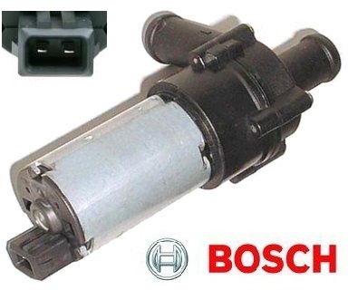

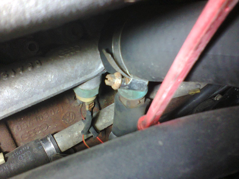

Машина досталась мне без афтеркулинга: вместо помпы стояла трубка соединительная. Но я ж люблю, чтобы все было чики-пыки)) Поэтому решил заморочиться и вернуть все на свои места. Купил вот такую помпу:

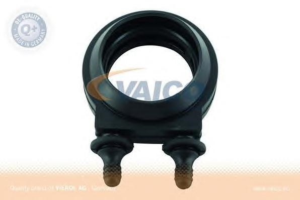

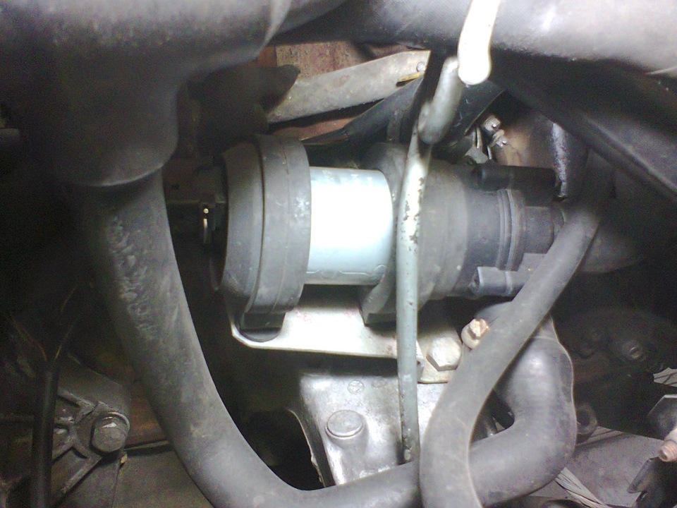

Также не было резиновых держателей помпы (тоже купил):
Поставил все на место:

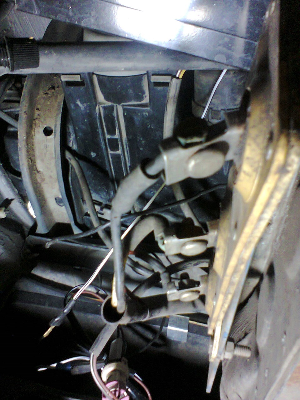

Теперь можно проверять. Замкнул провода на термовыключателе:

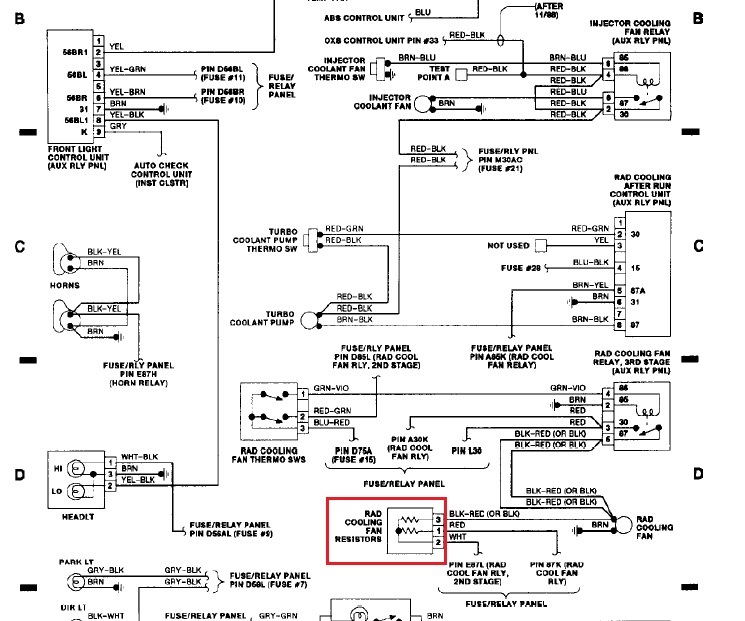

Помпа зажужжала (ура!), вентилятор — хрен! "Вскопал" проводку и пришел к блоку сопротивлений вентилятора:

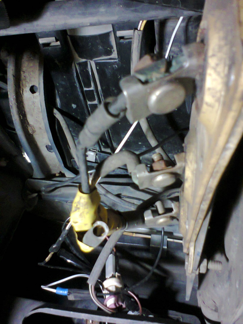

Нашел я его на левом лонжероне под радиатором ОЖ. В общем, заглядываю, а там…
Вернул я все это дело на место:
Ну че, еще раз замыкаем провода на термовыключателе и… Урррааа! ! ! Работает! ! ! ! !
Теперь помпа жужжит, а вентилятор вентилирует)) И при включении кондишена теперь включается 1 скорость вентилятора, как и должна

Проверь сначала, щелкает ли реле 1 скорости вентилятора, когда замыкаешь контакты термовыключателя
да щёлкает что то под капотом и в салоне что то щёлкает. И включается автеркулинг но вентилятор молчит
Если щелкает, то тогда остается резистор и проводка к нему
а может провода так же оторваны как у тебя?
Все может быть
Видимо какие-то деятели решили "а че это она жужжит, когда мотор не работает, аккум сажает(( надо исправить!" ну и "исправили"))
Подозреваю, что все было куда прозаичней. Скорее всего, помпа подохла. Вот и решили "отремонтировать"))
