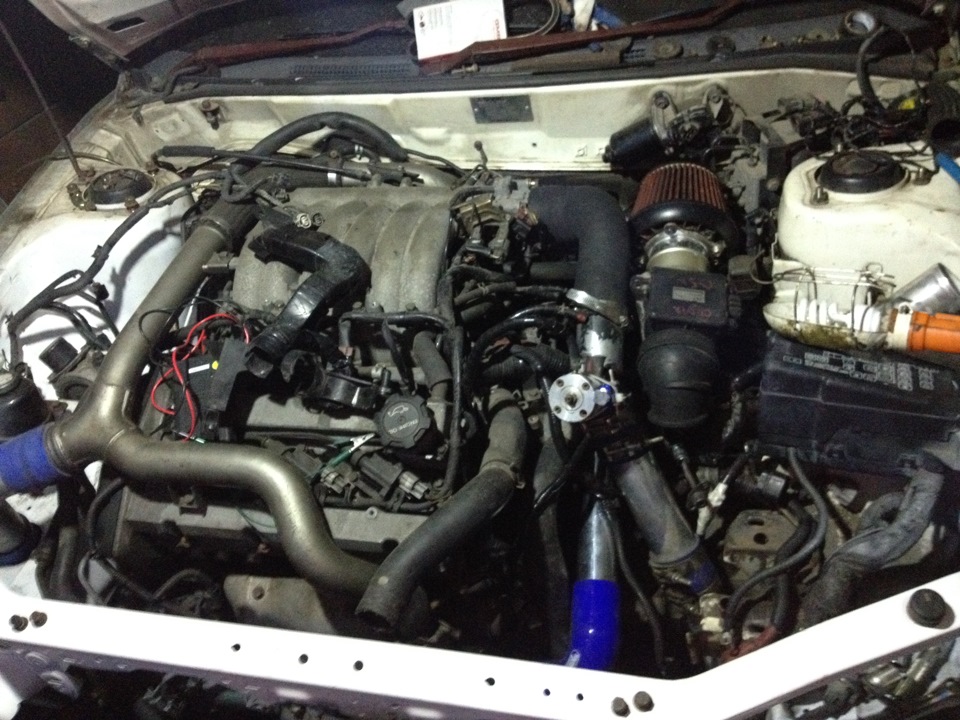

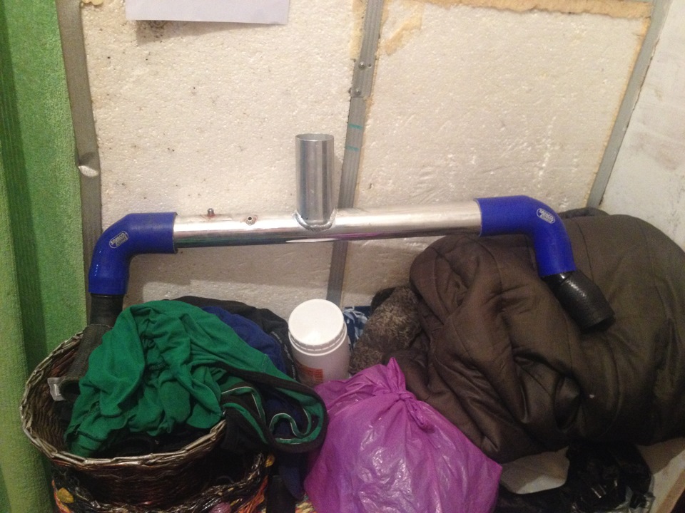

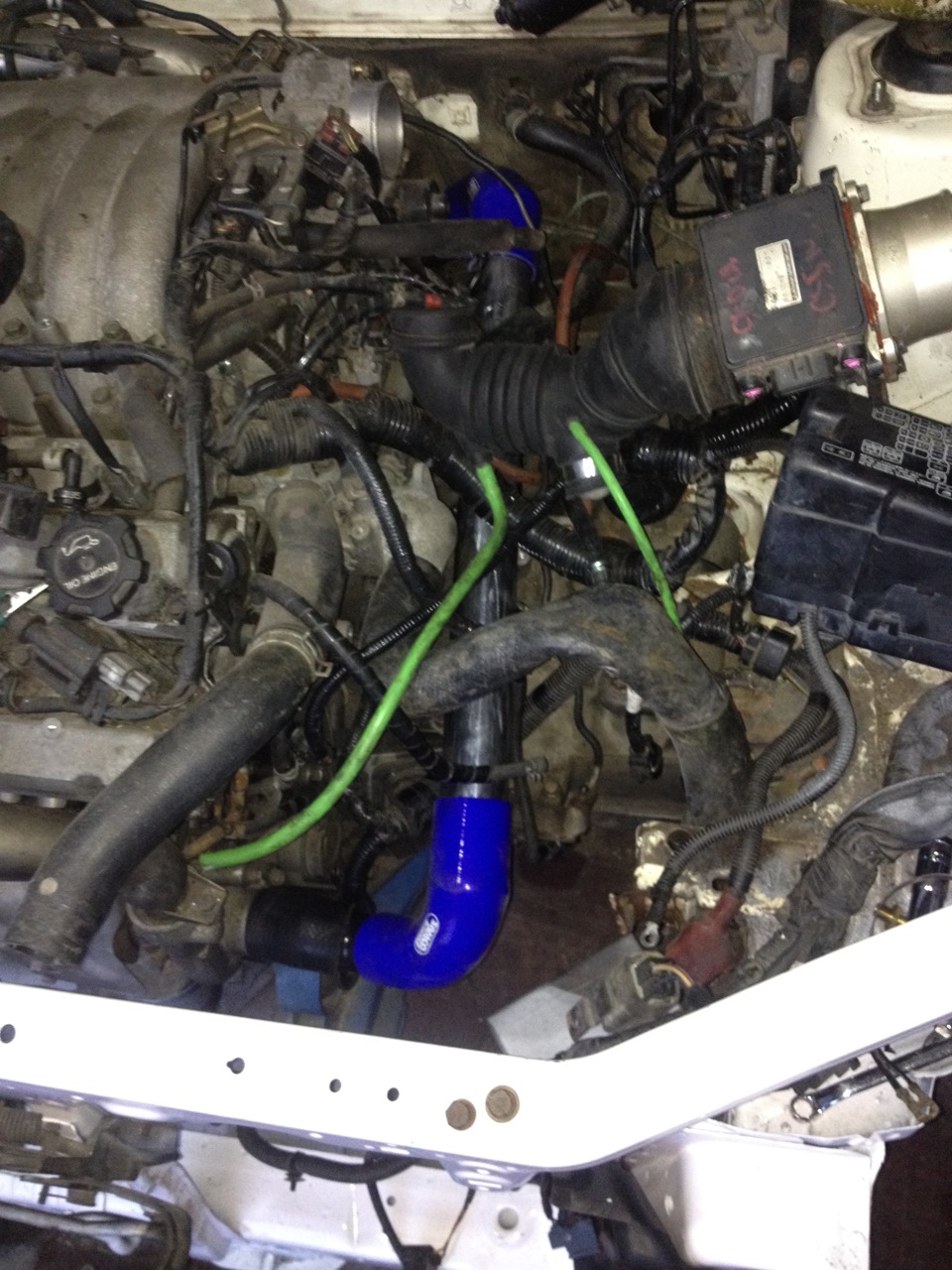

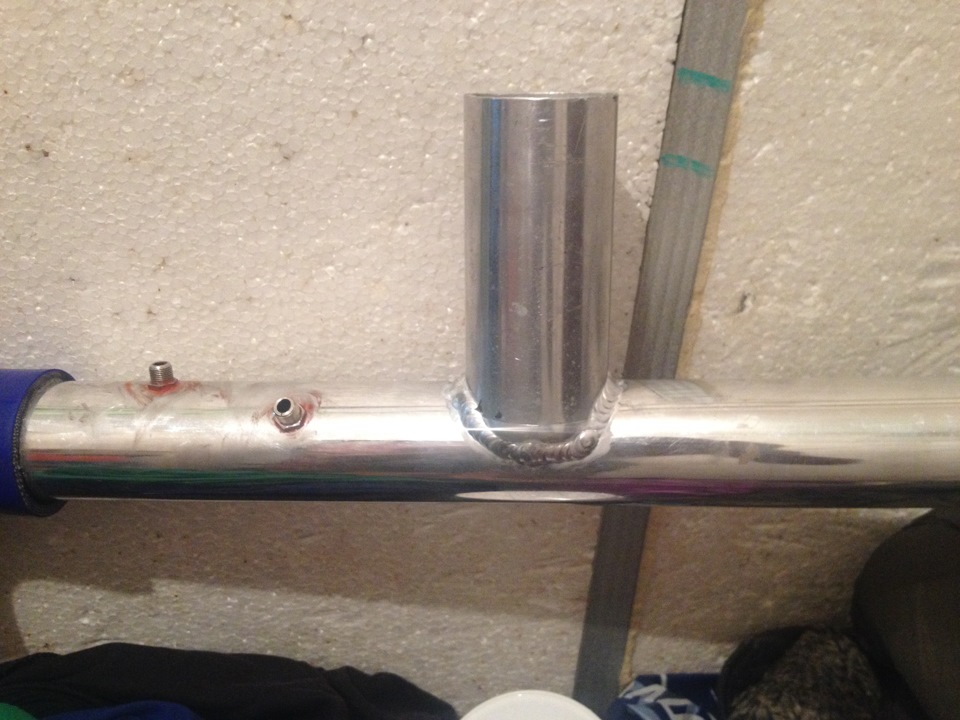

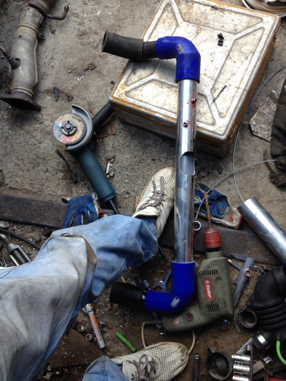

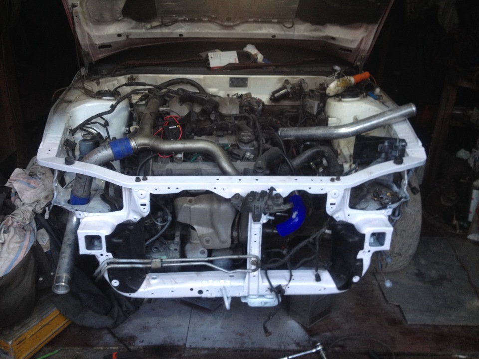

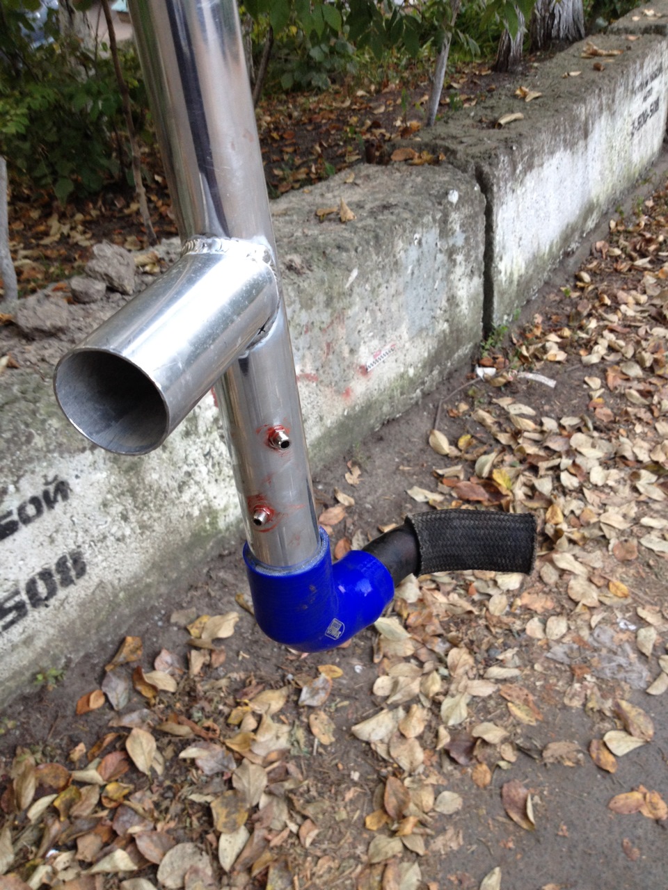

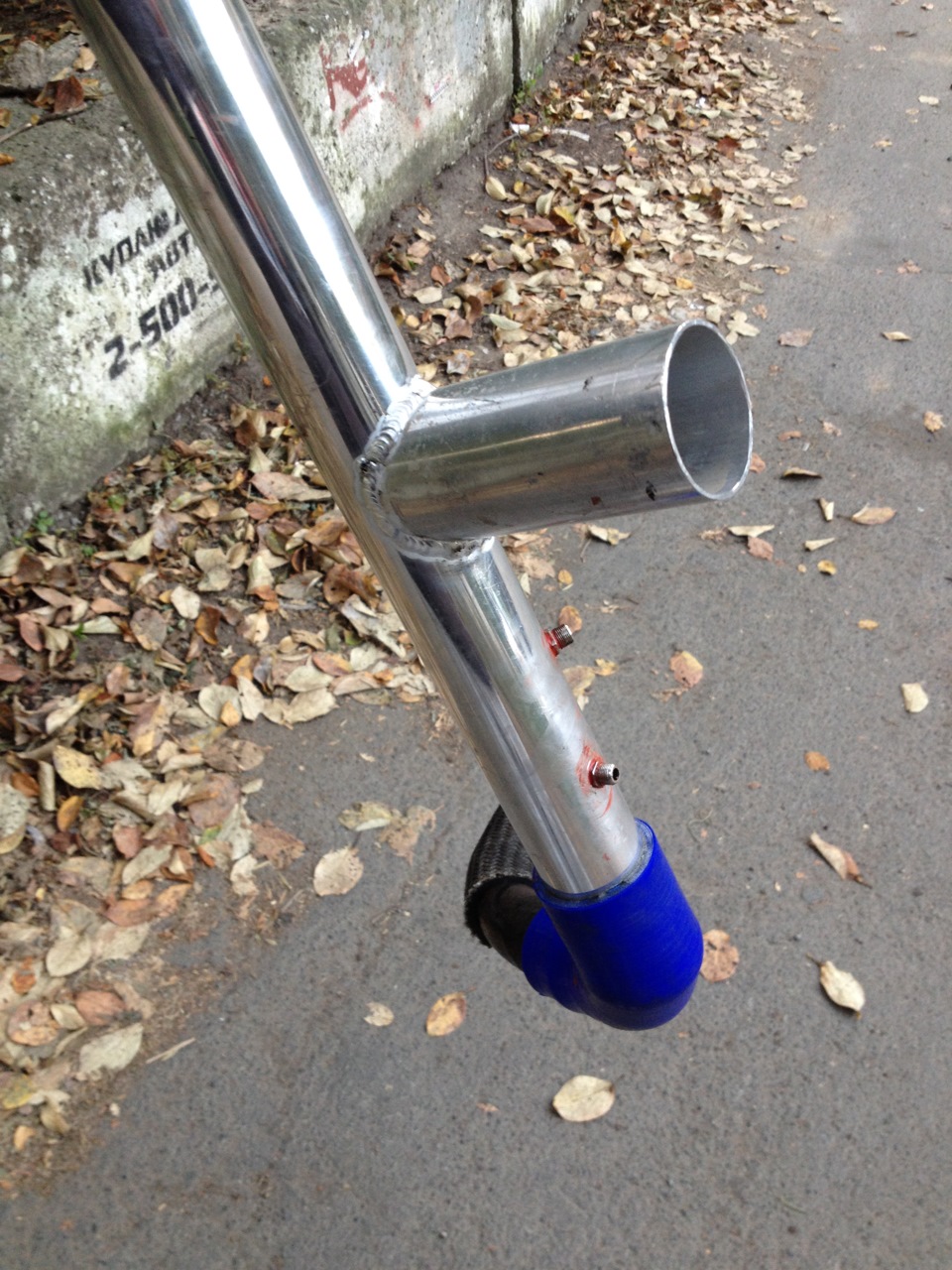

на днях я начал собирать впуск, а именно нулевик и входные трубы в турбину +силеконовые пайпинги .

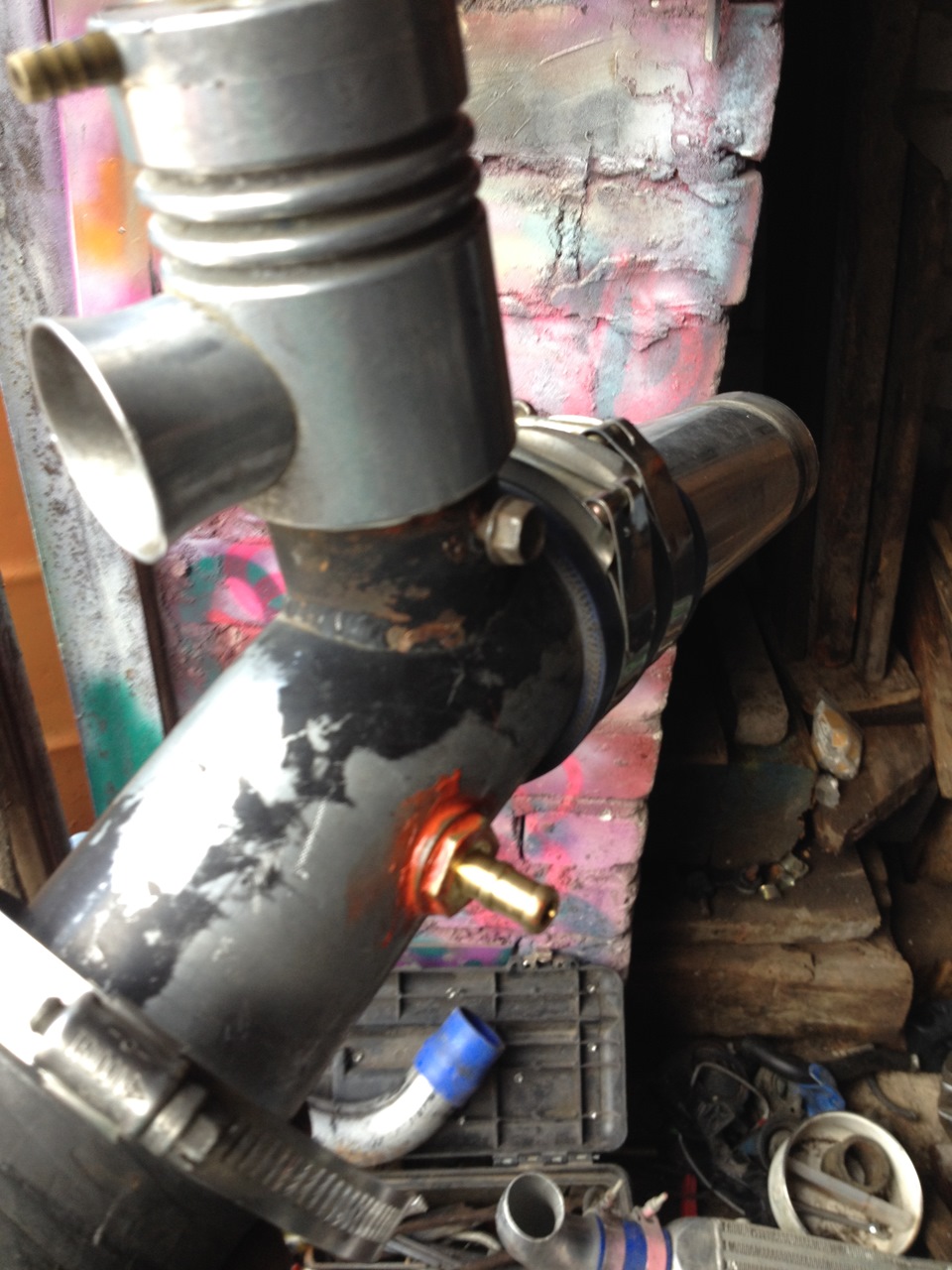

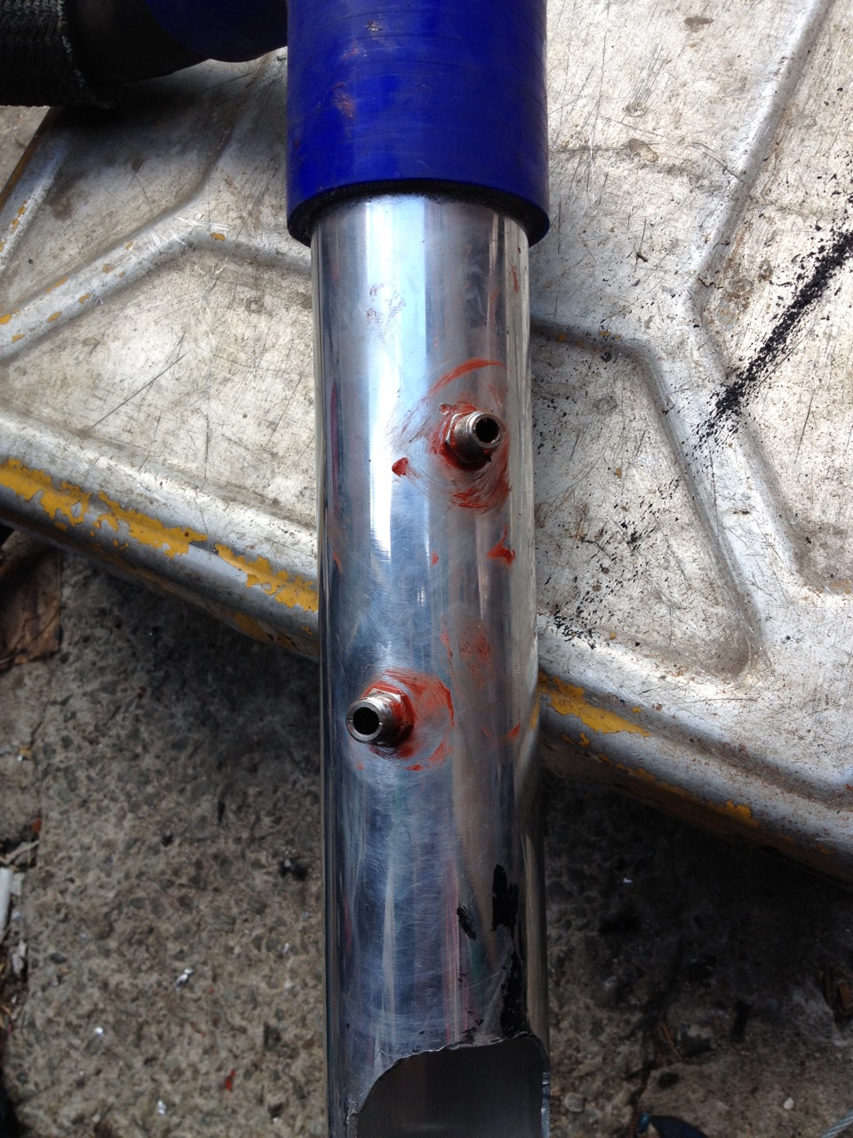

ничего почти докупать не пришлось, еще когда то я купил универсальный комплект и осталось еще 4 трубы разных изгибов и думаю соберу из того что есть, но пришлось вырезать отверстие под нулевик и варить аргоном, а так же делать соски для маленьгих шлангов с саленоида и с бошки . соски были сделаны путём простоты, сверлил отверстия и нарезал резьбу — сосок на фото где блуоф -взял с компрессорного ремкомплекта, остальные это соединительная тв муфта — рассверлил внутренюю части и получилась красота +герметик для герметичности .

Фильтр в нехорошем месте у тебя — в зоне разряжения, да ещё туда пыль задувает от колес.
Кстати, развальцуй фланцы металлических патрубков, на моем я протупил и патрубки просто отстреливает под сброс газа))

А как холодный впуск тут будешь реализовывать?
