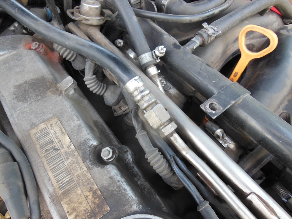

Еще зимой, когда морозы опускались до -30 и ниже, я заметил, что рядом с форсункой второго цилиндра как-то влажно и бензином пованивало. Я грешил на то, что форсунка из-за мороза через корпус пропускает. Морозы быстро прошли и вроде такого больше не повторялось, поэтому значения сильно не придал.
В очередной раз завоняло бензином не так давно в начале сентября, когда по утрам стало довольно-таки прохладно. Когда я открыл капот, то уже более явно было видно, что форсунка не при чем, а виновен шланг. Подтекало из под завальцовки (или как оно называется?). При этом мультипликатив ушел в +7, что сигнализировало о падении давления в топливной магистрали. Видимо и на горячую подспускал, но поменьше. Ну что ж делать… пришлось менять на новый.
Вынул предохранитель №28, который отвечает за бензонасос и раза 3 попытался завестись, чем сбил давление в топливной магистрали. Потом открутил хомут и снял шланг. Открутить шланг от рампы конечно несложно… но я сначала попытался сделать это одним ключом на 17 и чуть не поломал отросток, к которому было прикручено =). Пришлось подцеплять этот отросток моими любимыми разводными пассатижами (т.к. на 14 нету ключа) и с энного рывка гайка поддалась.
Как ни странно под гайку не потребовалось никакой прокладки. Просто прикрутил новый шланг и все — течей больше нету. Конечно подождем когда будет -32… но в текущих заморозках все хорошо.
Код шланга — 4B0 201 541 N

Колечка точно нет где гайка шланга соединяется с "гайкой" трубки?=)
В комплекте не было. Вот закрутил и с тех пор ничего там не протекает.
Природа течи не ясна если нет колечка там, потекло у меня)
Ну вот и я удивился. Оно врезапно потекло, а с новым шлангом не течет. В принципе, как мне кажется, можно подобрать колечко и попробовать с ним.

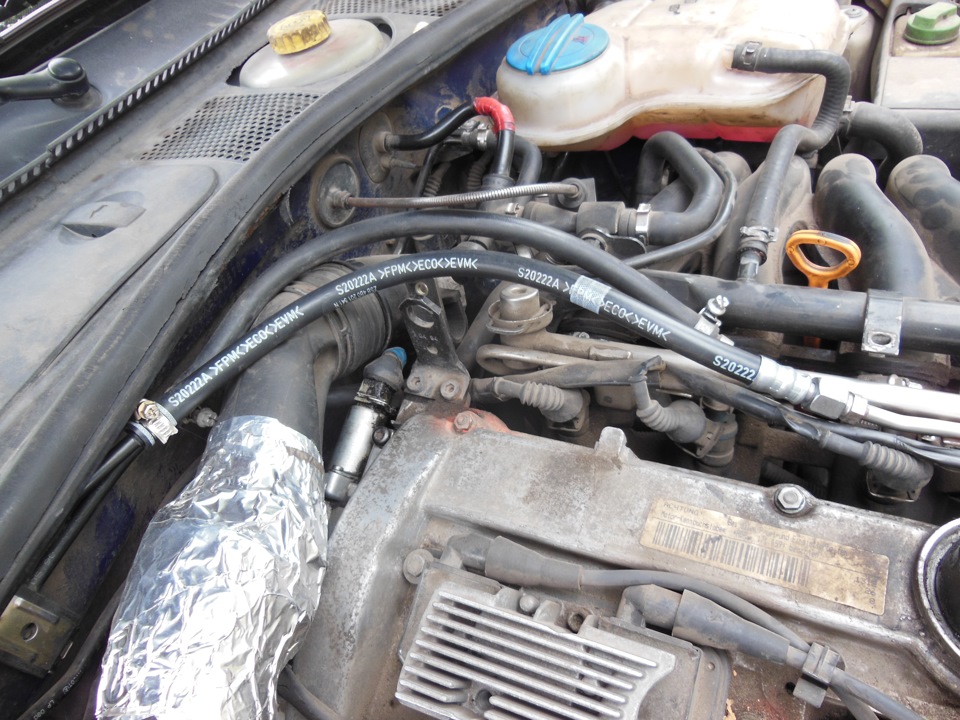

А что это у тебя за такая вещица на втором фото ? ПО ходу алюминиевая?
Это ты про мой впускной коллектор из скотча? Он из алюминиевого скотча =). Скоро я его выкину =). Трубу я новую купил. Осталось с клапаном вкг разобраться.
Нет, про там где катушки стоят- из-за этой вещицы их не видно
На ADR одна сдвоенная катушка. Это ее радиатор.
Ого. Теперь понятно)))

Но странно кстати, потек завальцованный я его просто не много подтянул и все ок.А потом еще обратка потекла, хомут решил)
Я попробовал подтянуть. На следующее утро та же история =(. Хотя с виду и непонятно почему оно потекло
