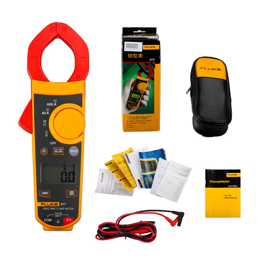

Мультиметр купил заблаговременно, на случай поиска неисправностей. А отклонения энергопотребления не догадался померить, хотя и прибор под рукой. Исправлюсь)
Спасибо!
Мультиметр — нужный прибор, для автомобилиста.
Для данной процедуры, лучше бы подошли токовые клещи ( с постоянным током измерения, и диапазоном 40-60А ). Сам планирую приобрести, только вот не определился какие. Хотелось бы с минимальной погрешностью ( точности ).
Токовыми клещами проще сделать данную процедуру.
Да и другие токи посмотреть ( проверить ), мультиметром ( с измерением 10А ), не получится.
На работе пользую клещи Fluke — сотые в токовой петле (mA) ими не мерю, для верности сажусь в разрыв мультиметром. Но с погрешность +/-0,2mA, выдают похожий на правду результат.

Fluke
Такой выбор ( как вариант ) — Fluke 317, одобряете?
Fluke, это как майбах в данном сигменте.
Просто мне кажется для авто это нецелесообразно.
Если еще где то будет необходимо в других сферах да.
Именно таким пользуюсь на работе. Не подводил.
Но стоит он не мало.

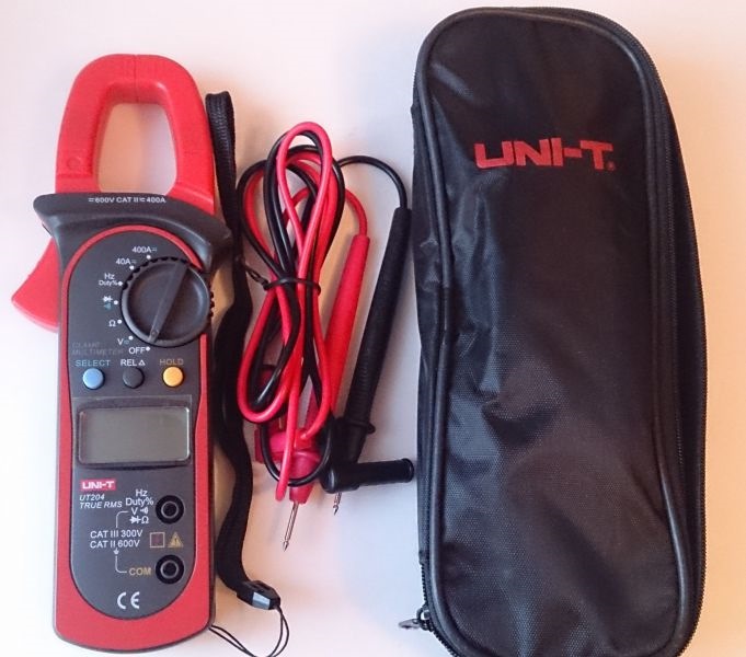

<< Просто мне кажется для авто это нецелесообразно.>> — зачем тогда рекомендуете ( для авто ) фирму Fluke?
Конечно, есть подешевле приборы. Но, с большей погрешностью измерений.
Например такие — UNI-T UT204:
