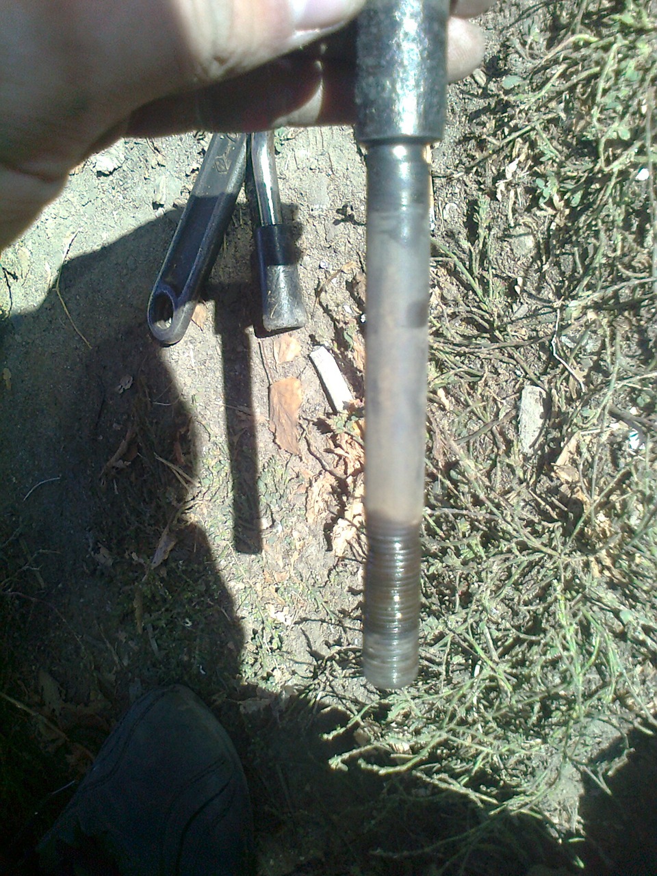

В общем началось все с того что при проезде небольших(даже очень) неровностей в районе заднего моста ближе к правой части появился странный звук, как будто что-то открутилось или что-то обо что-то задевает, сразу с братом решили что глушитель, т.к. покачав заднюю часть стоя на месте не услышали ничего, а глушитель не был зацеплен с одной стороны. Глушак подвязали — звон остался. После очередной поездки я приехал в гараж и опять покачав заднюю правую часть заметил…что нижнее крепление амортизатора просто напросто ходуном ходит, ну думали все — капец "уху". Через несколько дней все разобрали и увидели, что одного сайлентблока на болту крепления вообще нет…Хорошо, что в гараже много чего было…и 4 сайлентблока для амортизаторов нашли без проблем…ну и заменили(раз такое дело) уже с обеих сторон. А звенела ВТУЛКА!..т.к. её ничто толком не прижимало. Пришлось купить только новый болт, потому что на старом съело резьбу и от того что сайлентблок отсутствовал — появилась выработка в районе "уха". А амортизатор тер "чулок"…на фото видно, и даже начал зацеплять тормозную трубку.
