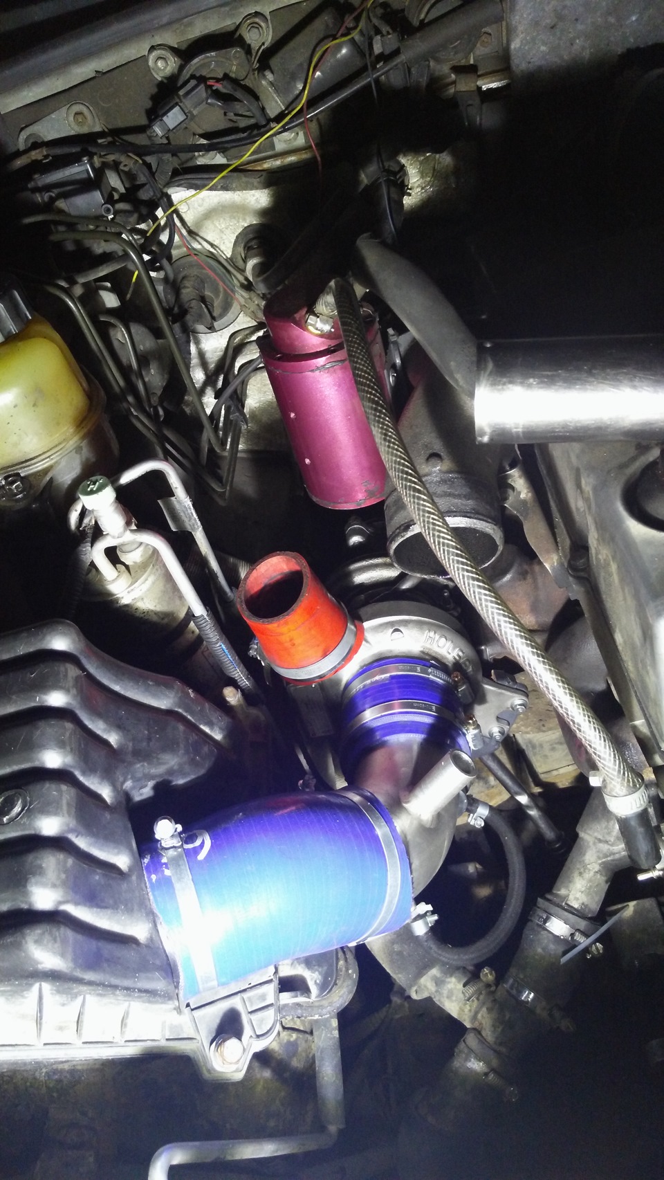

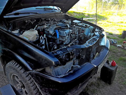

Димон привет! а выхлоп не надо переделывать? не будет ли двигатель сам себя глушить и турбину не раскручивать?
Выхлоп ДА переделываю, фланец турбины. А че турбине?! Это тнвд глушит от нехватки воздуха

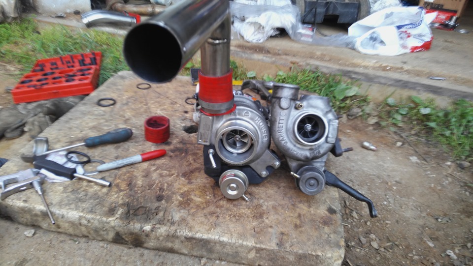

Молодца! Интересная задумка.) Она будет вместо штатной? Пиши подробности и любопытные моменты.
Андрюх, устал ужасно. Конечно напишу статью).
Турбина выдаёт от 180 л.с до 230л.с, также можно настроить до 350л.с

На турбине написано вроде как Holset ака Холсет)
Млин, спутал с названием. Щас исправлю, устал просто)
А что хочешь получить на выходе? Тяги на низах не прибавится ведь, чисто на высоких оборотах приход будет.
Воздухан штатный оставляешь или меняешь на большего объема (проходного сечения) или нулевик ? Интеркулер ставить планируешь?
На родной турбине на верхах не хватает воздуха. А Холсет на низах отлично вдувает.
Интеркулер родной остаётся. Воздушн. фильтр по вопросом, наблюдаю. Патрубки уже другие стоят, большего диаметра
