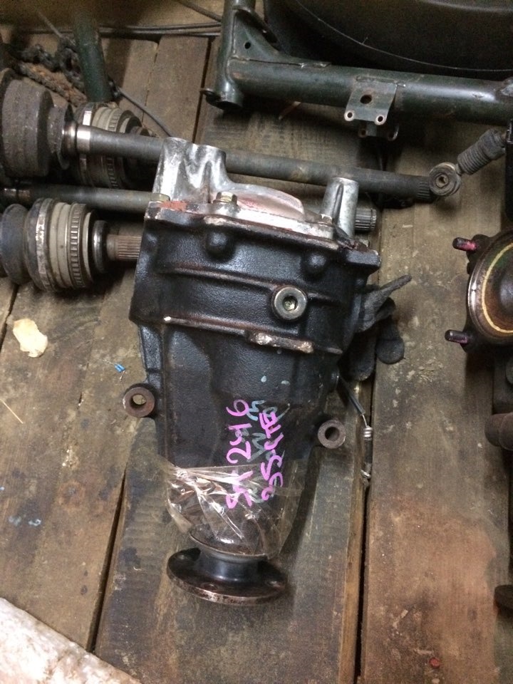

В общем всегда хотел себе торсен ! Но на корону не успел купить . И вот думаю тут то по любому надо, зима скоро, время веселья ) Но с финансами из за последних вложений крайне туго, но тут неожиданно для меня нашёлся покупатель на мой свободный редуктор ! Огонь подумал я и прикупил себе торсен в-Флекс(подключаемый привод) . Пришла пора снимать мой редуктор и о чудо он оказался не так прост.Был очень удивлён надписью на нем 3s-ge st215(на бимс ставился только торсен) Теперь походу есть на продажу торсен 215 в-Флекс ) Вот тебе и дела не было торсена а теперь два ) И ещё лежит торсен 246 тоже думаю что с ним делать продать и купить 215 или попробовать внедрить потом когда перейду на фултайм. Если кого то интересует торсен 215( подключаемый в-Флекс) либо 246 (постоянный фултайм) выслушаю и обдумаю ваши предложения ! Ну и небольшой тизер состояния машины на данный момент !

чет я не понял, ты в место вязкомуфты поставил торсон?подошел?и как она теперь, гребет?
Присоединяюсь к вопросу!
bychin607
Редукторы с вязкомуфтой бывают открытые (не самоблокируемые) и Торсен (самоблокируемый). На овощной калдине (ST215E(G) с мотором 3s-fe ставился только открытый редуктор), а на калдинах GT (ST215G с мотором 3s-ge beams) ставился редуктор с блокировкой (Торсен).
В данной теме Артем говорит, что купил себе редуктор Торсен от калдины ГТ, когда ему приехал редуктор, он снял свой, а он у него тоже оказался с блокировкой (т.к. предыдущий владелец поставил контрактный редуктор от калдины ГТ, а Артем этого не знал.), теперь получается, что у него 2 редуктора с вязкомуфтой с блокировкой.
А редуктор от 246 калдины Артем купил с перспективой на будущую переделку на фуллтайм 4вд (меняется коробка, кардан, задние привода и редуктор ставится без вязкомуфты).
Короче у него сейчас 3 редуктора и все они с блокировкой)) 2 их них он продает)
Вроде всё ;)))
Огонь бро все объяснил как надо )
От ГТ торсон лучше чем простой, и чем лучше?
Простой торсен не поставить на подключаемый полный привод
Т.е. мне не подойдет от ГТ?
Чугунный торсен встанет только на гтт или 195 кузова

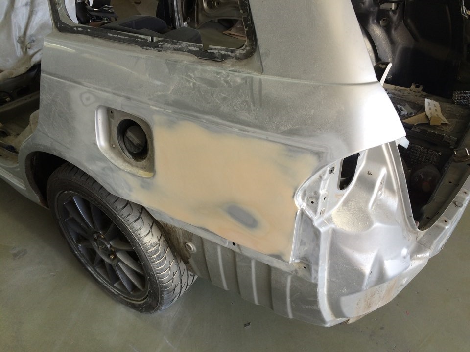

Крыша поди люкатая будет.
Огонь, Темыч)))колеса еще заодно в белый задуй!:)
Колеса потом )
не надо колёса дуть, збс цвет)
